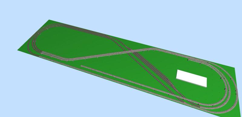

Tijdje het baanplan met rust gelaten om er wat frisser tegenaan te kijken. Wat me eigenlijk niet bevalt is hoe vanuit het aangezicht de industriesporen straks bij dit ontwerp achter het station liggen, alsmede enkele stadsgebouwen (wit in plaatje) die ik vind dat er direct bij een station horen. Al het zicht wordt op de industrie, maar ook dus de sporen en treinen ontnomen....
Misschien toch radicaal omgooien en bijvoorbeeld de passagierssporen + station diagonaal over de tafel heen ontwerpen?
Ivo vS

Re: Baanplan Ruhrgebied
Reactie #94 Gepost op:
28 June 2015, 11:44:11 »
Een diagonaal station met stationsoverkapping. Mooie grote spiegel er achter zodat alles twee keer zo groot lijkt. Als je dan vanuit het station meteen je schaduwstation in en uit kunt rijden heb je de mogelijkheid om lange treinen in je station te laten stoppen zonder dat het station(perrondeel) heel veel ruimte in gaat nemen.

Een eerste stap.

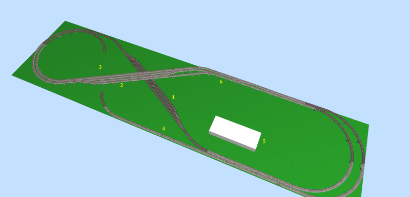

Okee weer een stukje verder met de huidige grote aanpassing. Hieronder zie je dat ik de diagonaal iets naar links heb verschoven, om zo rechts meer ruimte te krijgen voor de industrie met als voornaamste onderwerp de hoogovens. Verder geef ik met diverse nummers e.e.a. aan.
Nrs. 1 t/m 3 zijn de hoofdsporen; 1 & 2 voor grootvervoer/passagiersvervoer; 3 = lokale lijn
Nr. 4 = oppervlakte die de hoogovens als model innemen
Nr. 5 = Hoofdstation (achter links komt de stad met zijn zakenkwartier)
Nr. 6 = de zijlijn die hier passeert misschien aan een arbeiderswijk met lokaal station, om arbeiders naar hun werk te brengen
Nr. 7 = idee voor kolenmijn? Vandaar dat hier met blauwe lijn een spoor loopt helemaal naar links, door de stad en aansluit bij Nr. 6
Nr. 8 = andere fabriek?
Nr. 9 = spooraftakking voor lokdepot etc.
Nr. 10 = rangeergebied?
Nr. 11 = spoor naar hoger niveau voor storten ruwmateriaal bij hoogovens
Het geheel blijft 4 x 1 meter bedragen, verdeeld over 3 niveau's. Het wordt een zeer verstedelijkte baan met industrie thema (weinig ruimte voor landbouw, groen of anders, etc.)
Ben benieuwd naar commentaar van anderen!!!
Ga ook nog wat tijdschriften bestellen met "Erz zum Stahl" thema:
https://shop.vgbahn.info/suche/ergebnisse.html?sq=erz
Laatst bewerkt op: 05 July 2015, 16:10:41 door Erwinmk

O ja, ga er bij ideetjes nrs 7 & 8 vanuit dat voor beide in de lengte van de gehele baan/tafel elk zo'n 40 centimeter beschikbaar is, wat je nu niet kunt zien op mijn SCARM ontwerp!

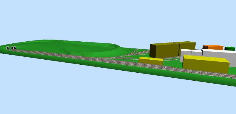

21 July 2015, 17:07:42 »
Eerst in het hele ontwerp ook maar eens NEM102 toegepast.
Met drie niveaus dus de volgende bouwhoogte aangehouden voor de sporen op 0, 41 en 80mm.
Het schaduwstation heeft op elk van de 2 hoofdlijnen telkens 2 opstelsporen, 70 en 80cm lengte.

Tijdschriften zijn binnen!
Baanplan thans wat vereenvoudigt, om alleen het hoofdverkeer aan te geven. Invulling voor specifieke zaken op industrieel gebied later uitwerken, na verwerking informatie en ideeën uit die tijdschriften.
1 = schaduwstation (nog uit te breiden)
2 = hoofdstation (idee)
3 = stukje flexrails aanleggen (komt niet recht tegenover elkaar uit)
4 = paradestuk voor snelverkeer
5 = hoogovens

Hoi, wel, zolang ik nu besloten heb eerst de hoofdbanen neer te zetten, heb ik niet het idee een mock-up te hoeven maken. Wellicht is zoiets wel handig om later een Bw in te voegen en het hoogovensterrein met sporen.

Ik denk dat je er naast zit met dat idee.
Wat is trouwens de stijging van de sporen rechts en links van niveau 0 naar niveau 1 ?
Als je trouwens dit plan zo gaat uitvoeren dan zou ik wel zorgen voor rand beveiliging aan je zijkanten van je baan,je rails ligt daar wel erg dicht aan het randje en dat vraagt om ellende.
