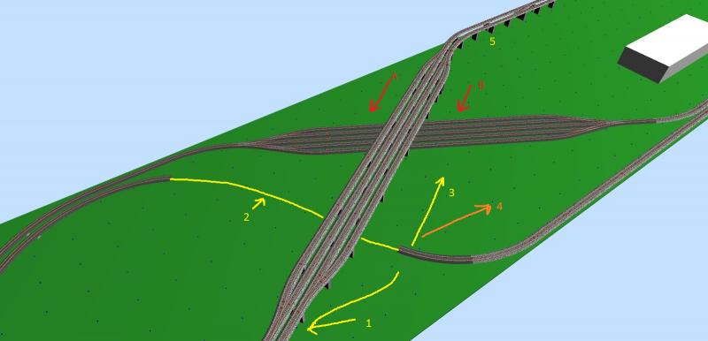

Momenteel heb ik eigenlijk twee 8-tjes ontworpen voor de baan. Twee vrijwel gelijk lopende sporen die samen komen op een hoofdstation en in het schaduwstation een doorlopend spoor heeft met 4 opstelsporen. (bij nr. 2 komt een stuk flexrail) (de rijrichting voor elk spoor met rode peilen A & B aangegeven)
Nu wil ik gaan denken aan een stuk rangeerterrein naast het hoofdstation, en dan bijvoorbeeld bij nr. 5 een wissel leggen die weer bij nr. 1 op het hoofdspoor terugkomt. Hoeveel sporen het rangeer terrein krijgt weet ik nu nog niet.
Bij nr. 3 wil ik een aftakking maken voor een lokdepot wat verder naar rechts loopt richting nr. 4. De loks rijden dus achterwaarts het lokdepot in, rekening houdend met de algemene rijrichting op de baan. (Alleen nog niet denk ik klaar met hoe een lok vanaf elk spoor te wisselen op het hoofdstation?)
Wat vinden jullie ervan?
Koen/264
  • Berichten: 9229
  • Het leven op de weg.
    • Midland
Re: Baanplan Ruhrgebied
« Reactie #109 Gepost op: 30 October 2015, 22:23:48 »
Eigenlijk spreek je niet van een acht als alle vormen gecamoufleerd worden door bebouwing en industrie.
Als je de baan op tafelhoogte/of kijkhoogte zoals bij modulebanen bouwt zie je daar vrijwel niets van.
Als ik me de juiste voorstelling bij maak lijkt het mij een goede opzet.

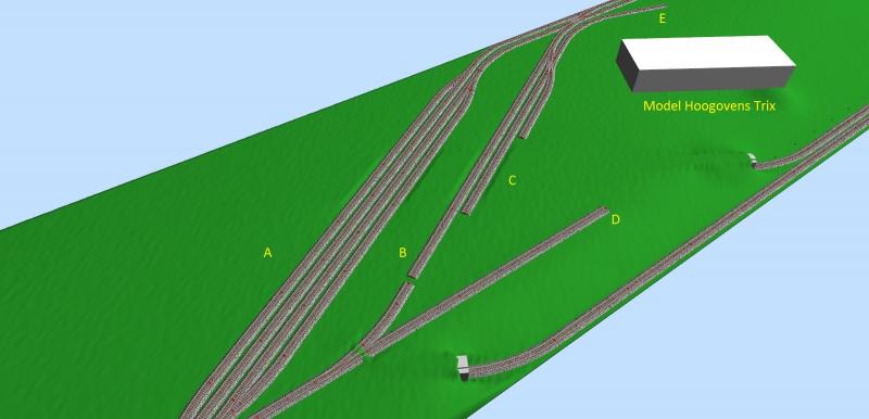

Hieronder een eerste schets voor het rangeerterrein (C) zoals het dan aftakt. Het is niet volledig uitgewerkt, maar meer een idee.
Misschien wil ik het nog wel een klein beetje naar rechts opschuiven, zodat er in gebied B ruimte is voor goederenloodsen. Dat zou dan wat mij betreft een mooi geheel vormen qua gebouwen tegenover het hoofdstation (op plaats A).
D is dus de plek voor het lokdepot, waarover ik nog niet uit ben.
Op E zie je een mogelijkheid om via de Engelse wissel op het rangeerterrein (C) dan een verbinding te maken met het hoogovengebied (wat nog helemaal niet ontworpen is nu, maar wel het grote thema wordt op de baan.
Het rangeerterrein kan dan treinen plaatsen voor verder vervoer vanaf de hoogovens (kokillen, torpedowagens etc. etc), of ander transport van goederen laten aankomen voor de stadsbewoners. Ik moet alleen goed nadenken over wat rangeermogelijkheden voor de 3 sporen tezamen.
Misschien heeft iemand daar eenvoudige ideetjes voor?
Verder nog suggesties en commentaar?
Koen/264
  • Berichten: 9229
    • Midland
« Reactie #111 Gepost op: 31 October 2015, 20:52:38 »
In jouw tijdperk kun je aan de gang met wagondraaischijven.
Dan kan je bij elke hoek van een fabrieksdeel komen en biedt vele rangeermogelijkheden.
Kijk goed naar wat voor en hoeveel wagons je parkeert overal en zorg dat de rangeersporen lang genoeg zijn.
Beter een spoor minder van de 3 en 2 sporen wel goed gelegd dan 3 niet goed gelegd.
Je kan ook afwisselen met de breedte tussen de sporen. of ietsjes schuin van het hoofdspoor laten lopen.
Erwinmk
  • Berichten: 395
    • Baanplan Ruhrgebied
« Reactie #112 Gepost op: 04 November 2015, 16:53:18 »
Hoi Koen, het is inderdaad een goed idee om de rangeersporen niet parallel te leggen met die van het hoofdstation, maar het aangezicht 'te breken'. Zo word het spannender, en bovendien kun je binnen het rangeerterrein idd ook variëren.
Dus iets om verder uit te werken.
Ik werk ondertussen ook door om globaal m'n andere ideetjes te verwerken over heen en weer verkeer, om zo een actief sporenplan te maken. Maar dat duurt nog even.
Eerst nog Houten dit weekeinde.
Frans Peeters
  • Berichten: 1537
  • Gelukkig voor mij zit de laatste gek nog niet vast
« Reactie #113 Gepost op: 05 November 2015, 12:36:25 »
Als de bunde onmiddelijk rechts van "A" de stationssporen zijn, zou ik die in een flauwe boog leggen (boog richting "A")
De rangeerbundel inderdaad iets meer naar rechts laten afbuigen om meer ruimte te krijgen op "B".
Doordat je meer ruimte krijgt kan je de sporen ook iets "speelser / organischer" neerleggen en niet strak afgelijnd naast elkaar.
Eenzelfde zou ik doen met het spoor naar "D" dat ik meer naar de voorgrond zou laten afbuigen. Je kan het stukje paradespoor vooraan even dubbelporig de tunnel in laten draaien om het er iets verder terug te laten uitkomen voorbij de loods.
Mijn inbreng, maar je doet er zelf je ding mee. Het is jou baan.
Succes ermee.
Frans

Erwinmk
  • Berichten: 395
« Reactie #114 Gepost op: 07 November 2015, 14:06:24 »
Hoi Frans, inderdaad rechts van "A" zijn de station sporen die nu heel erg symmetrisch naast elkaar liggen. Maar dat verandert in de praktijk wel, omdat er bij het station natuurlijk ook perrons komen, die vast en zeker breder zijn dan zoals ik het nu met SCARM getekend heb. Dat kan al meer speelsheid geven (met flexrail).
Het rangeerterrein + "B" is nog een open kwestie.
Om bij "D" verder te spelen met het ontwerp, wil ik eerst nog 2 andere noten op mijn zang ontwerpen, en die dan binnenkort plaatsen.
Hoi Koen, ja ik heb al eens vaker met de gedachte gespeeld voor wagondraaischijven. Alleen dan wel goed nadenken over posities gebouwen (+ruimte)
Bedankt weer voor alle suggesties!
« Laatst bewerkt op: 07 November 2015, 14:08:51 door Erwinmk »

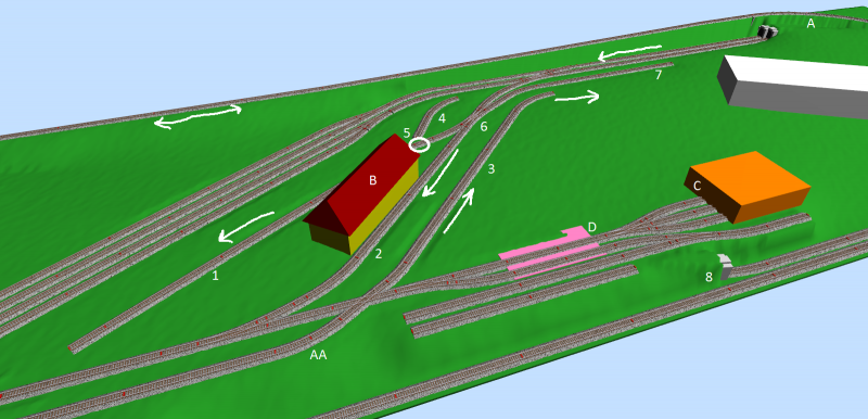

Van de week en vooral vandaag verder gegaan met het plannen van een rangeergebied, en ook alvast e.e.a. voor het Bahnbetriebs Werk (lokdepot).
Rijrichtingen zoals gepland staan met witte pijlen in de onderstaande afbeelding aangegeven.
Rangeergebied: vanaf de hoofdlijnen komen goederentreinen binnen op sporen nrs. 1 en 2. Langs spoor 2 staat een goederenloods (B) (nu ingetekend eenvoudig op maten van de Vollmer loods art.no. 47540). Op spoor 1 rijdt een lok binnen met andere goederen. Rondom beide sporen is voldoende ruimte voor scenery te bouwen en het verdere transport naar de stad/industrie uit te beelden.
Nr. 6 is een Engelse wissel, die het toelaat naar spoor nr. 7 te gaan om vanaf de sporen 1 & 2 diverse wagons in andere formatie klaar te zetten voor een volgende reis. Hoe komen die wagons daar?
Bij nr 5 zie je een ovaaltje in wit aangegeven, dat kan een Faller draaischijfje worden (voor wagons normaal), waarover vanaf spoor nr. 4 uit een loodsje een kleine rangeerlok (Köfje) diverse wagons kan wegnemen van de sporen 1 & 2 naar spoor nu genummerd 7. (Wanneer spoor 1 helemaal vrij is, kan zelfs de lok daar zijn weg nemen richting het Bw!
Rangeerspoor 3 komt helemaal vanaf punt A rechts op de baan, waar ik een kolenmijn wil opzetten. Hier in beeld zie je bij AA dat spoor weer terugkomen, richting het hoogovensgebied. Ondertussen kan op spoor 3 dus kolen gelost worden voor diverse doeleinden: stadsverwarming in elk huis, kolen voor de cokesfabriek en natuurlijk zijn we ook vlakbij het Bw.
Bahnbetriebs Werk: momenteel al enigszins aangegeven. Gebouw C (oranje) is een lokloods voor 3 locomotieven (Vollmer art.nr. 7609) en qua oppervlakte aangegeven in roze de grote bekolingsinstallatie (D) (Kibri art.nr. 7442). D is dus vlakbij losspoor 3 voor kolen! (spoor 3 mag nog anders lopen met een bochtje, wanneer er nar links tot aan spoor 2 bijvoorbeeld nog iets tussen gebouwd kan worden?).
Verder rudimentair wat sporen gelegd naar voren van de tafel, zoals gesuggereerd in eerder commentaar (tunnelingang 8 dus eerder!), waar andere Bw-werkzaamheden kunnen plaatsvinden. Maar dat is nog niet bedacht nu precies.
Wat vinden jullie ervan? Graag reacties!!!!  ;D
Koen/264
  • Berichten: 9229
    • Midland
« Reactie #117 Gepost op: 14 November 2015, 16:30:16 »
Hoi Erwin,
Dit is een stap in de goede richting.
Naar mate je meer invulling vindt wat betreft de industrie en wat er ter plekke gedaan wordt aan rangeerwerkzaamheden, groeit het aantal rangeerpuzzeltjes in je baan. (y)
Ga zo door. :)
