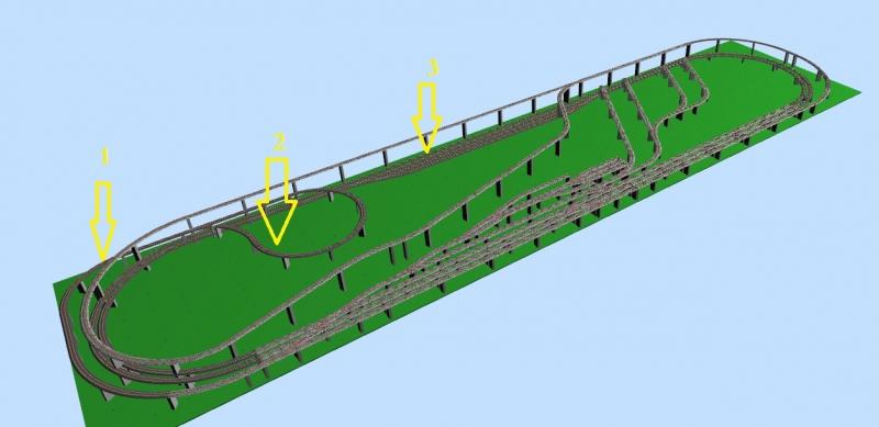

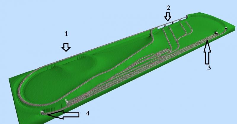

Na de spreekwoordelijke trap onder m'n kont  :-X van Jowi en anderen toch dus serieus aan de slag gegaan met een digitaal spoorprogramma, namelijk Scarm, wat ik het prettigste vind werken. Even oefenen dat wel, maar dan begin ik het toch langzamerhand te snappen.
Dus in een ochtend alle plannen die ik tot nu toe had samengevoegd, inclusief een schaduwstation en niveau 1 als basis. (De tafelmaat is nog altijd 4 x 1 meter.)
1) Het niveau 2 met een grote keerlus. Dit wordt dus het 'wingebied' met kolenmijn, mergelgroeve, en ik kijk wel. Best een groot gebied om mee aan de slag te gaan vervolgens.
2) De brug(gen) en arcadebogen voor het buitenste spoor vanaf niveau 1 naar 2. Hieronder door kunnen de binnenvaartschepen de haven verlaten.
3) De binnenste twee hoofdlijnen voor snel verkeer. Aan beide zijde met tunnel ingangen naar niveau 0 voor het schaduwstation.
4) Hier verdwijnt het goederenspoor in een tunnel, onder niveau 2, met een keerlus.
In de opengewerkte afbeelding een paar aandachtspunten voor mezelf:
1) De keerlus gaat maar net over de omhoog lopende 2 sporen uit het schaduwstation, dus de minimale afstand voor passage moet gecontroleerd worden.
2) De keerlus zou nog onder niveau 2 verder naar rechts kunnen opschuiven en zo misschien ruimte bieden voor een extra goederentrein-schaduwstation.
3) Het schaduwstation heeft maar 2 sporen van 1,5 meter elk lang. Is wel weining, vandaar m'n opmerking bij het vorige puntje.
De open gewerkte tekening geeft wel aan dat er veel ruimte is voor 'mangaten' om onder bij alle sporen te kunnen komen! Op rechts helemaal is dat wat minder zichtbaar, maar de stad in die hoek komt op trapsgewijze verhogingen, dus daar zal later vast wel een mouw aan te passen zijn.

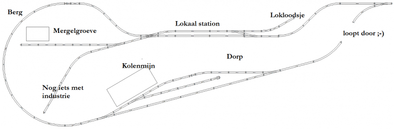

Beetje verder geknutseld aan wat niveau 2 moet worden, de windgebieden. Alles ligt in of aan een grote keerlus.
- klein lokaal station voor passagiersvervoer naar dorpje
- kolenmijn
- mergelgroeve
- nog iets met industrie
De lus een beetje laten slingeren, met passeermogelijkheden voor diverse treinen.
Nog suggesties, commentaren & ideetjes, etc.????
« Laatst bewerkt op: 09 May 2015, 11:20:58 door Erwinmk »

« Reactie #80 Gepost op: 09 May 2015, 11:16:04 »
Nu begin ik me een beetje een voorstelling te maken van hoe de baan er uit komt te zien.
Bij de naam Ruhrgebied moet ik echt aan zware industrie denken.

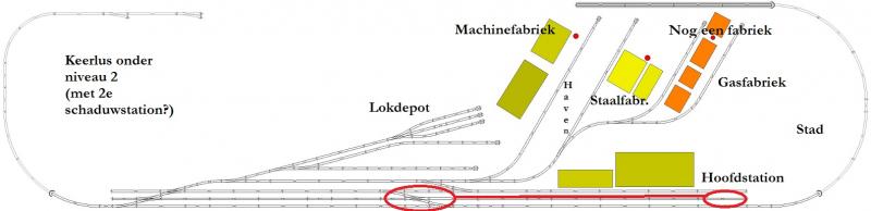

« Reactie #81 Gepost op: 09 May 2015, 11:55:22 »
Op  'hoofdniveau' van het ontwerp dan rechts de stad met verwerkende industrie, lokdepot, etc. (Wissels in rood moeten naar rechts)
De keerlus van niveau 2 ligt dus op niveau 1 eronder. Wellicht voldoende ruimte voor een 2e schaduwstation, met specifieke opstelsporen voor goederentreinen. Dan zijn die gescheiden van het andere schaduwstation, voor passagiersverkeer.

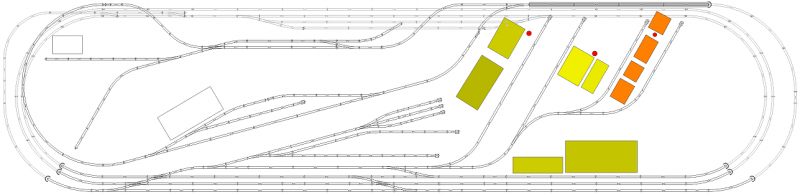

« Reactie #82 Gepost op: 09 May 2015, 13:44:02 »
Hier het hele baanplan zoals nu getekend op wat kleine dingen na, zoals de keerlus op niveau 1 aan de linker zijde & wat kleine oneffenheden waar spoortjes niet precies op elkaar aansluiten. Dat laatste is nog even puzzelen, of stukjes later bij het werkelijk bouwen ter plekke aanpassen, of flexrail gebruiken (?).
Wat nu dan verder?
Wel er valt nog wel e.e.a. in te plannen, zoals:
- ontkoppel mogelijkheden bij de diverse industrieën
- overal nog voeding punten (rails) in plaatsen voor een goed spoorspel
- fine tunen van bepaalde spoorlegging (bepaald door de loks/rijtuigen die erover heen moeten in bochtjes en wissels)
O ja, het hele plan is ontworpen voor Fleischmann (Piccolo) N-rails. (Ik ga de rails met bedding gebruiken, scheelt een hoop gefrut op deze schaal met ballast leggen!)
- kolenmijn
- mergelgroeve
Het dorp komt te vervallen, alsmede het idee voor een lokaal station erbij. Dit kan beter gebruikt gaan worden voor de groot industrie en een verlenging van het grootstedelijke gebied.

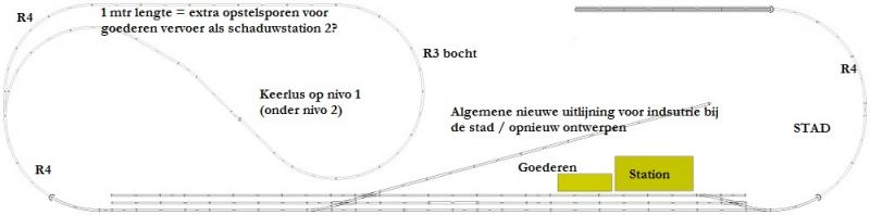

We gaan toch nog wat heen en weer schuiven met het spoor. Het hoofdniveau 1 is nu aanzienlijk aangepast, of in ieder geval klaar gemaakt voor een grote keerlus met zoveel mogelijk R3 bochtenmateriaal. Ook de industriesporen bij de stad zijn verwijderd, en zullen onder een andere hoek binnenkomen (als ook het lokdepot).
Dit geeft op het buitenste spoor (dus met de keerlus links in beeld) de mogelijkheid om met lange goederenwagens en lange goederenloks omhoog te spurten naar niveau 2 (wat ook aangepast gaat worden voor de hoogovens).
De keerlus heeft zelfs zoals je kunt zien in de tekst bovenin een lengte van 1 meter, wat de mogelijkheid biedt voor een schaduwstation voor louter goederentreinen.
Het goederengebouw bij het hoofdstation zou ook nog verhuist kunnen worden naar een apart spoor hiervoor bij de stad.
