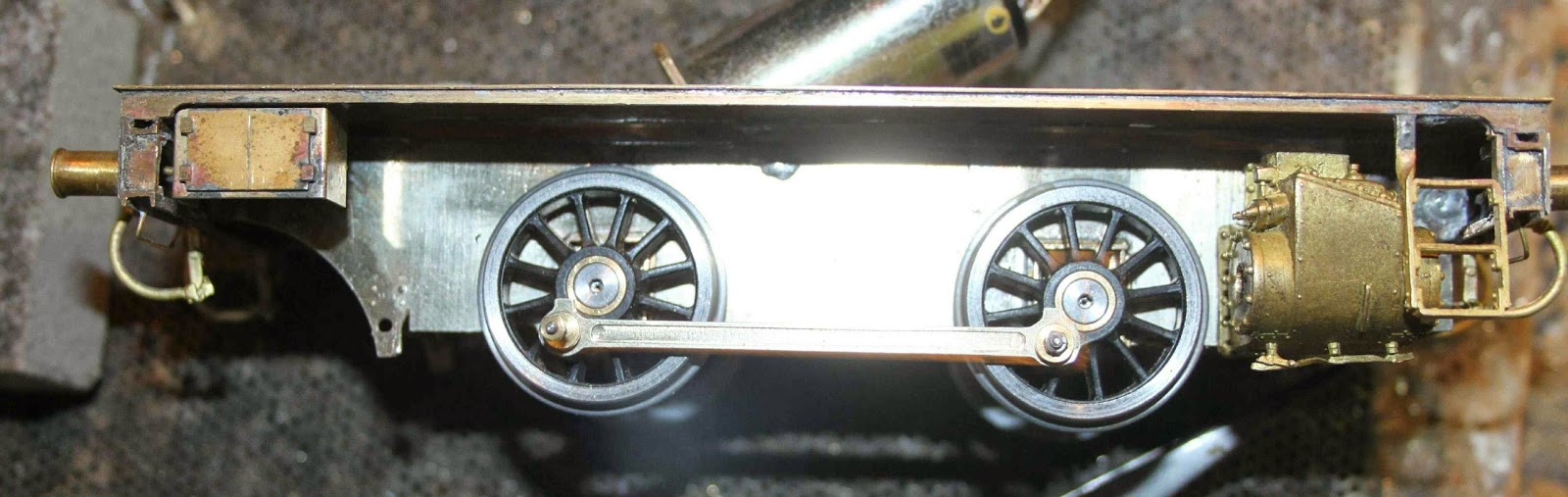

Ik ben bezig aan het onderstel, wielen en motor. Hij moet natuurlijk uiteindelijk wel gaan rijden op Raamsdonk!!
e_p
Berichten: 701
Re: NS 8100 in 0
Reactie #48 Gepost op:
28 February 2015, 17:18:45 »
we zijn natuurlijk allemaal benieuwd naar de aandrijving, motor? gearbox?
groet,
e-p
nu ook een blog!
http://nulspoor.blogspot.com/
Berichten: 1555
Re: NS 8100 in 0
Reactie #49 Gepost op:
28 February 2015, 17:24:46 »
motor is er een die tussen de frameplaten past... (uit de voorraad motoren)
Overbrenging is er ook een uit de rommeldoos. (ooit eens een wormwiel met tandwiel gekocht bij conrad, alles metaal, behoorlijk lawaairig dus, motor as was veel te klein (2mm), en wormwielgat te groot (4mm), dus daarvoor een busje gedraaid)
uiteraard is het veel beter om een mooie gearbox van bv. ABC gears erin te zetten, maar die heb ik nu even niet liggen, vandaar deze oplossing.

ff plaatje graag van onderen

De vering van de voorste as heb ik gemaakt van 0,5 mm fosforbrons draad. Door het tussenschot heen en aan de andere zijde over een lengte van 1 cm gesoldeerd.

nu ga je wel heel erg snel hoor,
Maar hier nog wat foto's.
