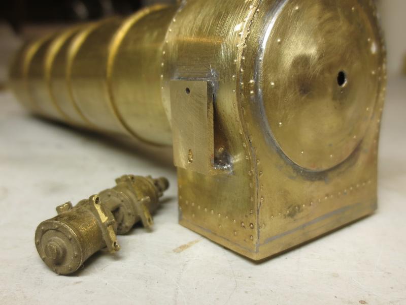

Hoe krijg ik nu de achterkant van de rookkast passend aan de zijbeplating?...Antwoord: steuntje maken.
Nog wel even een opening aan de onderkant waar straks eventueel een (lange) bout doorheen wordt geschroefd.
en dan kan de ketel daar weer op worden gesoldeerd.
Ketelrand voorvertinnen (ruim) en goed warm stoken zodat de soldeer gesmolten blijft en dan pas op de rookkast plaatsen. Zo kan je mooi positioneren.

Onder de rookkast heb ik een 0,8 mm plaatje als hoogte compensatie gesoldeerd en alles weer glad gevijld.
Ook heb ik een gat in de bovenkant van de rookkast geboord voor de te bewerken schoorsteen. Op de rode streep doorzagen en een kroon er op.

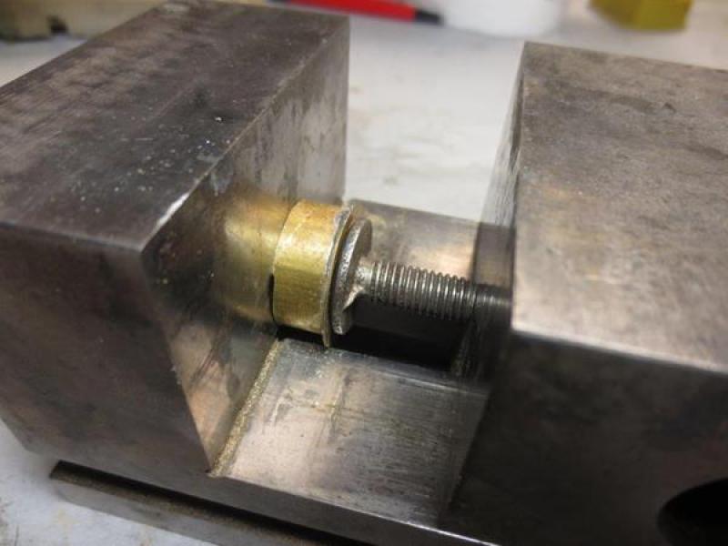

Voor de bolling van de rookkastdeur heb ik het volgende gedaan:
1. plat plaatje messing uitgloeien.
2. uitgegloeide plaatje op een stukje buis met binnen diameter circa 20 mm gesoldeerd.
3. in de bankschroef persen met bolkoopbout
4. buis er af halen en plaatje (zonder bolkop) in het midden weer plat persen.
5. "klinknagels/bouten" [persen met de klinkagelpers
6. voorsolderen en afmonteren.

Een makkelijke manier om de ketel te stellen en/of te bevestigen is een stelschroef.
Tapje M2 en het boutje met 10-secondenlijm vastzetten. Over deze locatie komt later het ketelfront en zie je er niets meer van.
De ketel wordt later op zijn plek gehouden door het machinistenhuis en de schroef in de rookkast.
