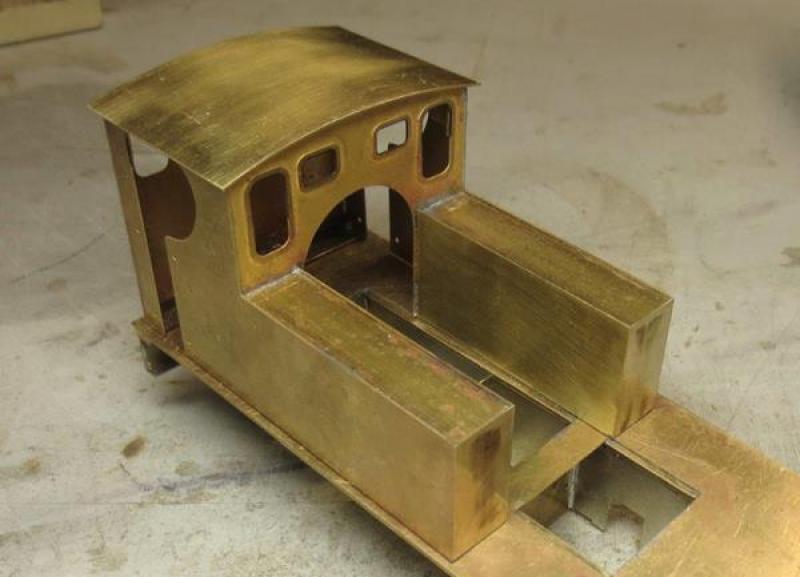

Nog even wat afmaken...
Binnenkant watertank en het L-profiel voor de schroefjes..
Ik laat de tank aan de onderkant open op hem schoon te kunnen maken. Murphy is er altijd, dus als je het anders doet komt het straalgrid er uit als de verfspuit gehanteerd wordt en dat wil je echt niet.

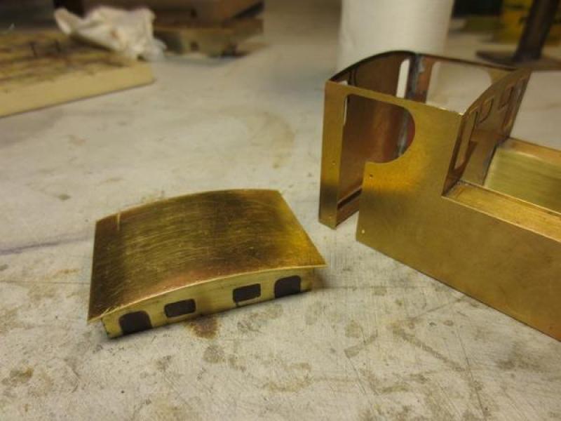

Nederland... regenland, dus snel een dak er op.
Een 0,5 mm plaatje heb ik door de wals gehaald en daarna op maat geknipt. Vervolgens 4 stripjes messing op maat gemaakt en aan de binnenkant gesoldeerd. Met stift aangegeven waar dat voor de ramen komt. Dat is weggevijld.
