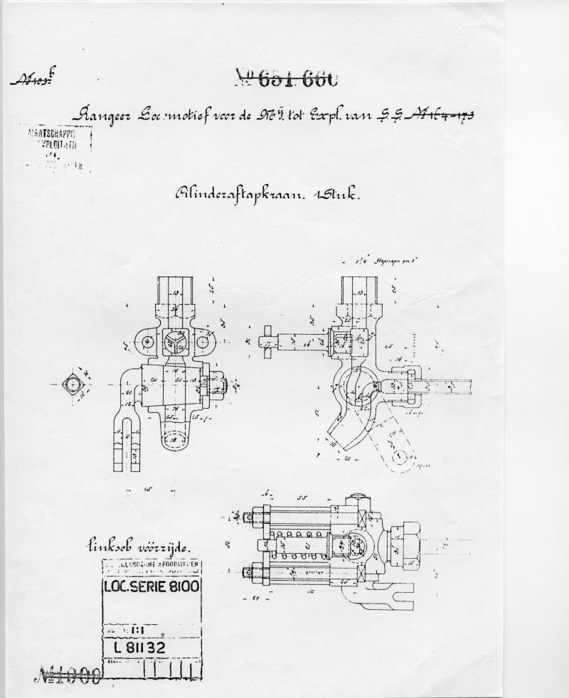

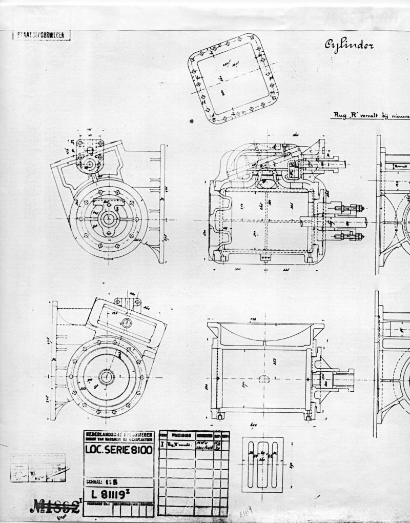

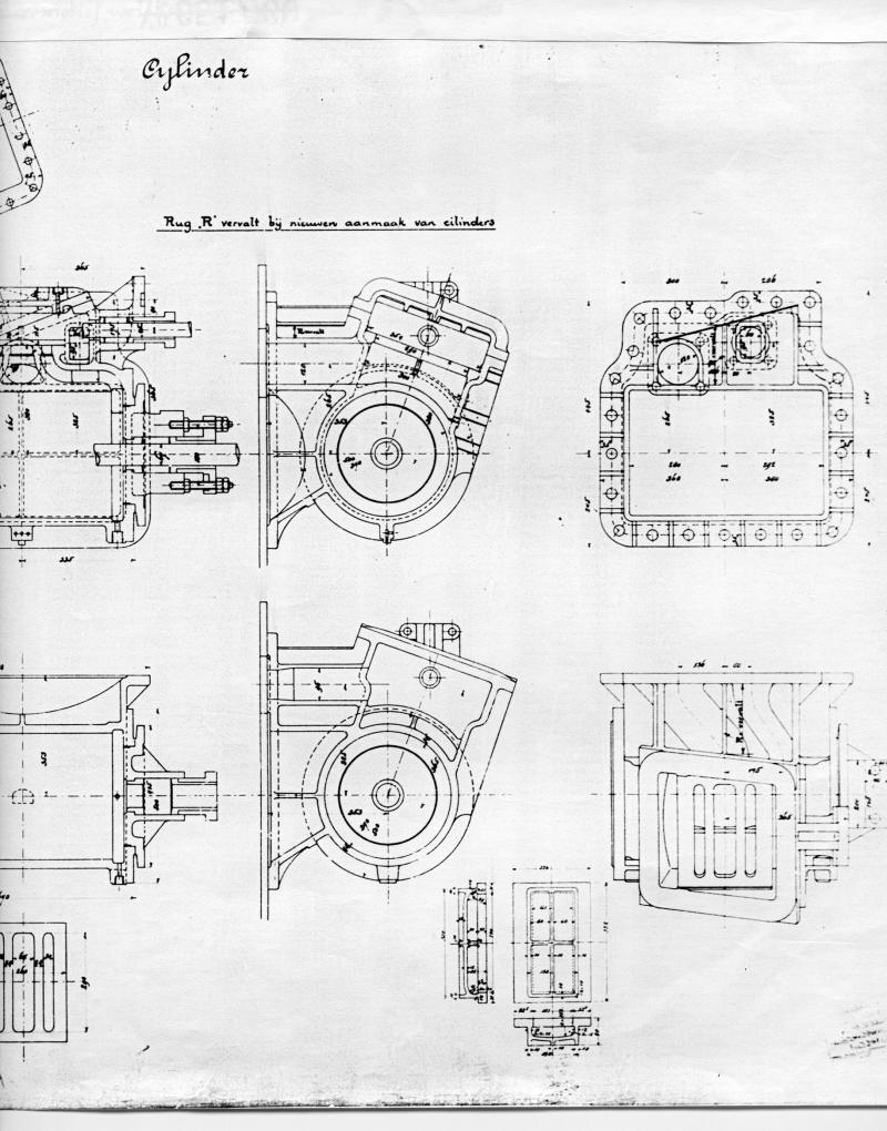

gewoon voor de cilinders va de eerste tien originele loc's

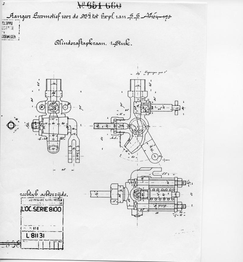

Hallo Frits,

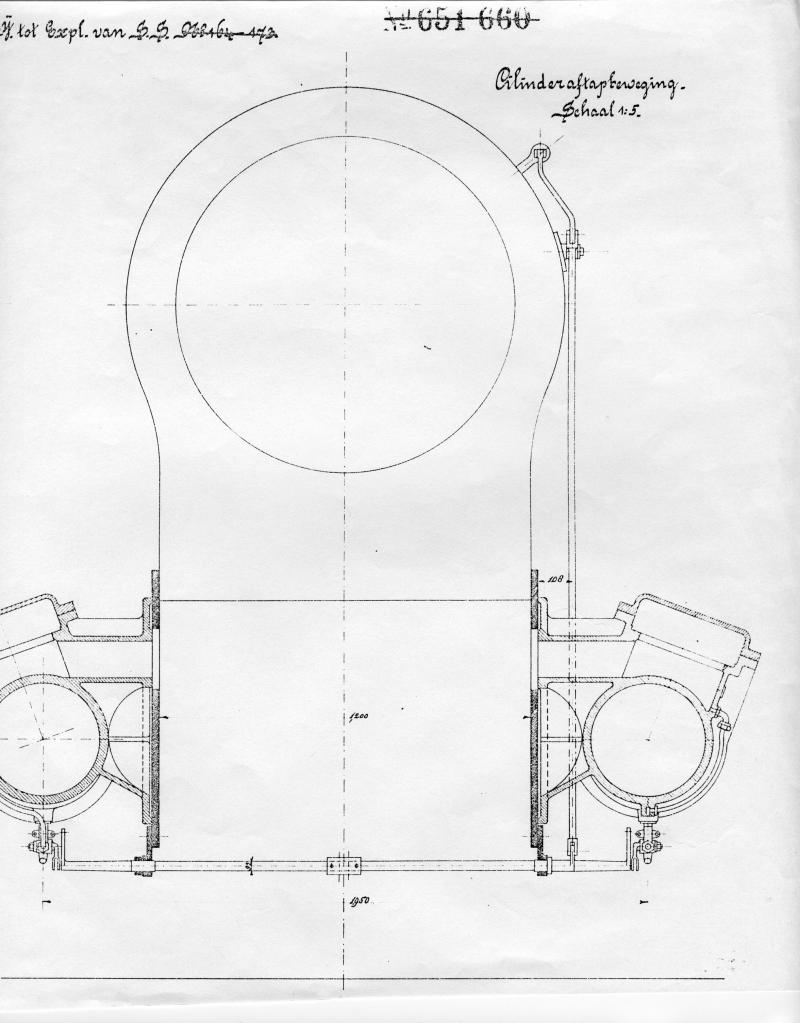

Ik heb nog wat tekeningen voor de cilinders.Dit is de enige set die ik heb.Volgens mij zijn het wel de originele tekeningen, zo gezegd specialités.De andere zijn waarschijnlijk loco's.
Verder zou ik adviseren ook ontwateringskranen te gebruiken.Anders krijg je retentie.
Vriendelijke groeten,
Jan den Haan

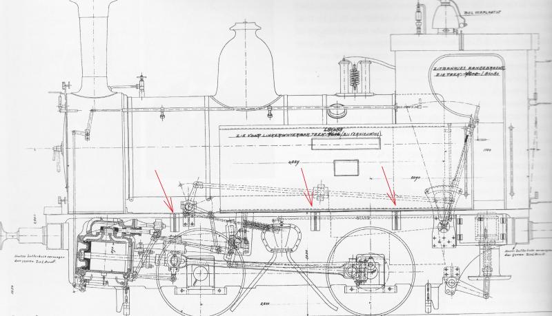

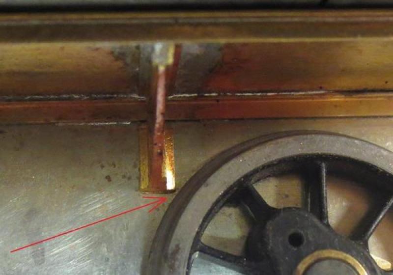

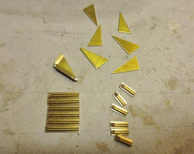

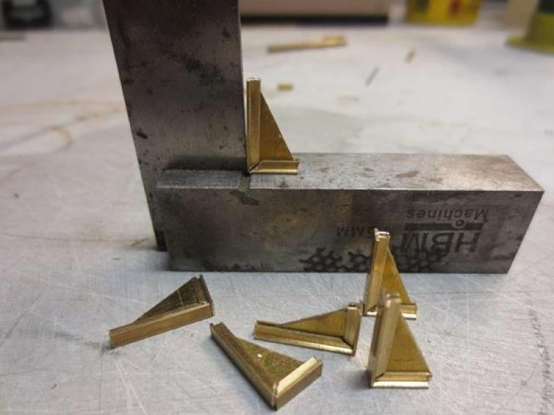

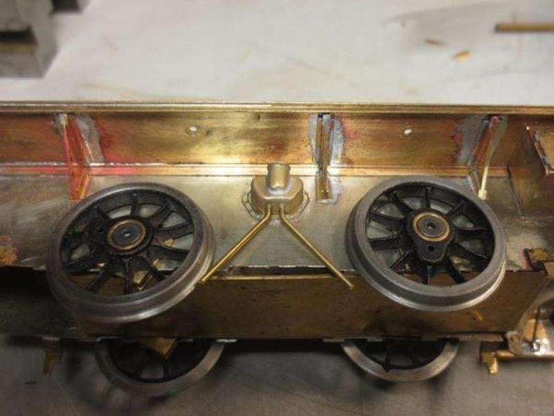

De voetplaatsteunen zijn op onderstaande tekening aangegeven. drie stuks per zijde.
Plaatwerk zit altijd verbonden met een profiel, dus in model ook. Voor het gemak TT profiel.
Na een proefexemplaar heb ik de onderdelen klaargelegd om te maken.
Niet vergeten dat ze echt HAAKS moeten zijn. Als ze dat zijn, snel fixeren met minimaal soldeer.
Na een uurtje of twee zaten ze er op.
Vergelijk je de locaties zoals ze nu zitten met de tekening dan zie je dat de buitenste twee verder naar buiten zijn gezet. Waarom?...vermijden van kortsluiting. Op onderstaande foto is het wiel maximaal ingeveerd en raakt de steun net niet... zo moet die dus.
De voetplaat is bij het solderen plat op het werkblad gelegd. De steun is haaks en is zowel aan voetplaat als aan frame gesoldeerd. Dan moet de voetplaat ook kaarsrecht zijn en sluit het machinistenhuis dan ook mooi aan (als alles goed is)

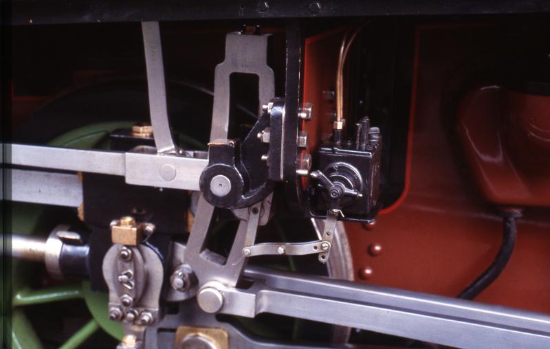

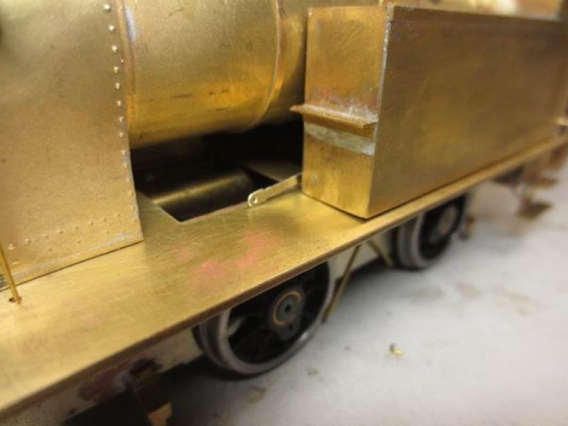

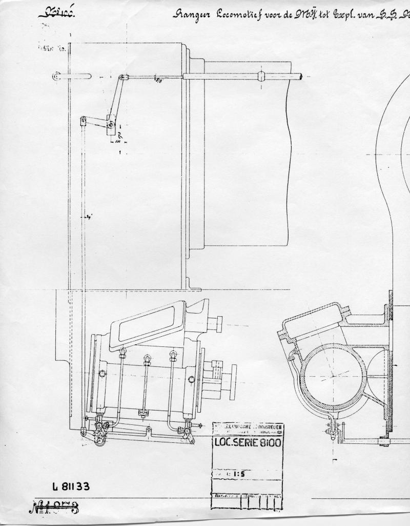

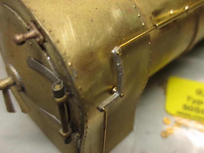

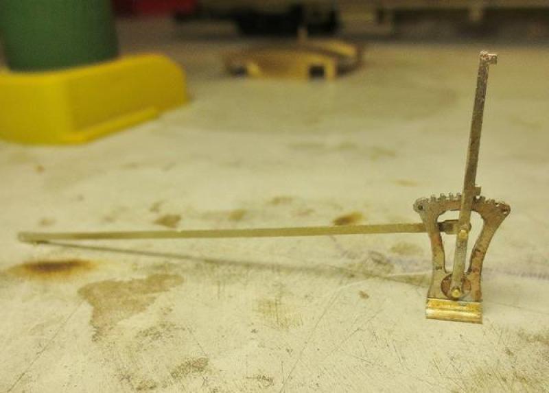

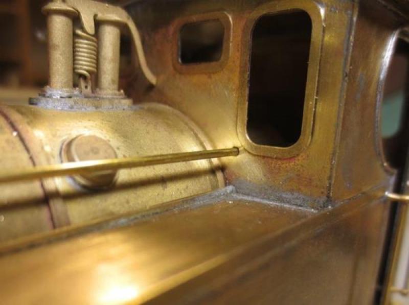

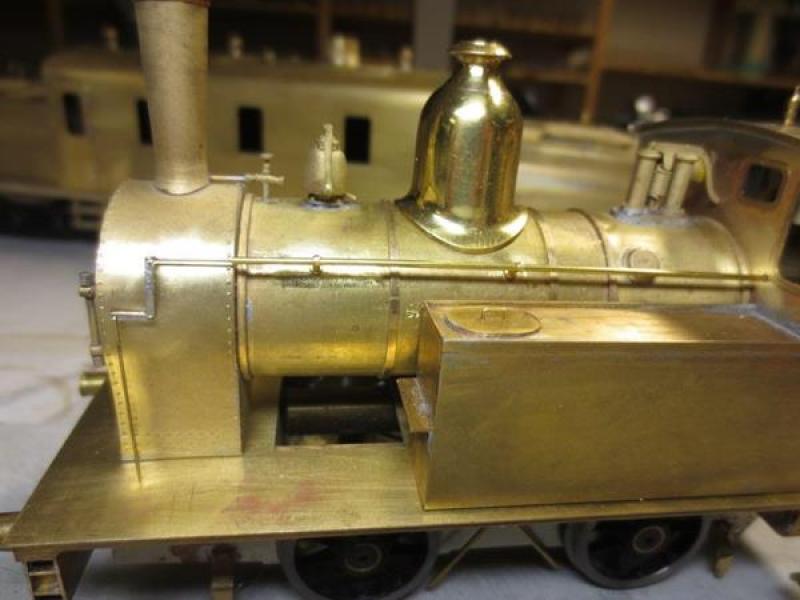

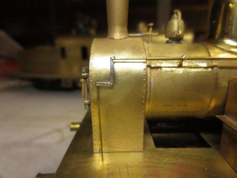

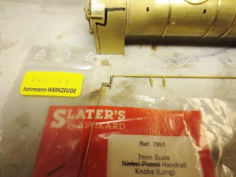

Aan de linkerkant van de lok moet wat gaan komen. (bediening van het afblazen). Hiertoe heb ik wat onderdelen ter beschikking. Nu de vraag of alles past als het gemonteerd zit. Blijft een lastige klus om alles exact op zijn plek te krijgen en daarbij te zorgen dat alles recht/haaks of wat dan ook zit. Maar.... de aanhouder wint.
De handgrepen van Slaters zijn redelijk op lengte, maar het gat is 0,8 mm i.p.v. de benodigde 1,0. Opruimen met een ruimertje kan, maar dan moet het gaatje al wel perfect zitten en meestal is dat niet zo. Dus goed kijken welk exemplaar je gebruikt. Uiteindelijk lukt het net om de 1,0 mm BUIS er doorheen te krijgen.
Een klinknagel 0,5 mm/ kop 0,7 mm dient als al in de haakse overbrenging.
Uit de buis komt 0,5 mm draad en de haakse overbrenging is een gelamineerd onderdeel uit de etsplaat.
Let wel... alles moet los blijven want het is aan alle drie de losse grote componenten van de loc verbonden. Pas bij de eindmontage zou je de boel vast kunnen lijmen, maar of dat voor onderhoud zo verstandig is?.... Dat zien we dan wel weer. Eerst bouwen.
Natuurlijk lukt het alhoewel... Eén handgreep moest ik 0,5 mm verplaatsten. Dus een messing plug in het geboorde gat en opnieuw , maar dan iets lager, boren. De plug gaat vanzelf vast met soldeer of 10-secondenlijm.
Laatst bewerkt op: 12 March 2015, 19:38:52 door FritsT

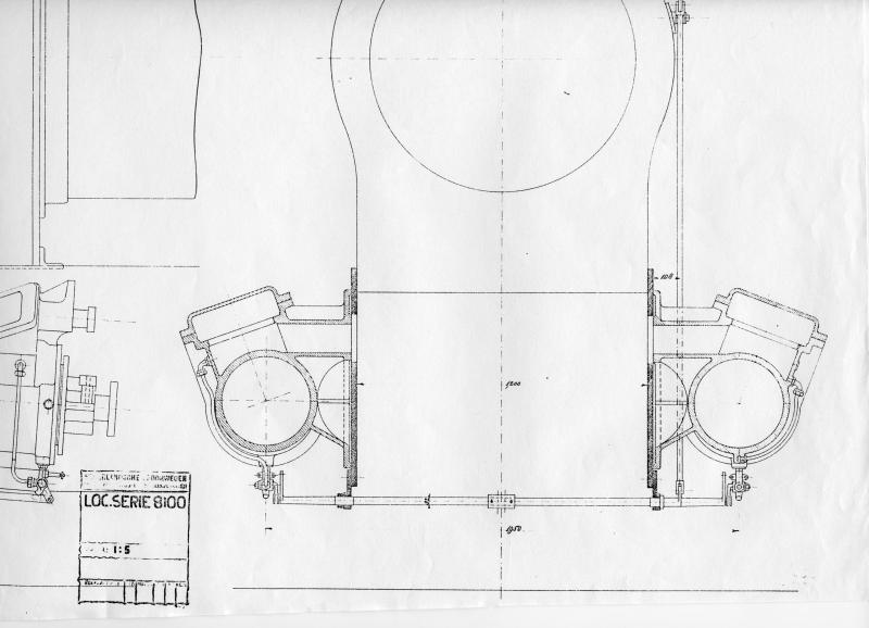

Zojuist nog een correctie/aanvulling gemaakt.
1. De haakse overbrenging is licht gekromd
2.Tussen de haakse overbrenging en de rookkast zijn op het asje twee miniminiminimale onderlegplaatjes aangebracht als afstandhouder.
Knupfer 0,6 type 700-6
www.knupfer.info
Hassler levert de 1/0,6 mm buis.
http://www.hassler-profile.li/index.php/produkte/draht-rundstangen/messing/messingrohre-m12
"Handjes" bij de overbrenging van de stang op de haakse overbrenging...die vergeet ik even. Gewoon een draadje ombuigen volstaat op dit moment.
Laatst bewerkt op: 12 March 2015, 19:40:51 door FritsT
Jan den Haan
Berichten: 532
RTM en Furka-Oberalp Bahn in 0m, NS jaren '20 in 0
Re: NS 8100 in 0
Reactie #129 Gepost op:
12 March 2015, 20:26:32 »
Hallo Frits,

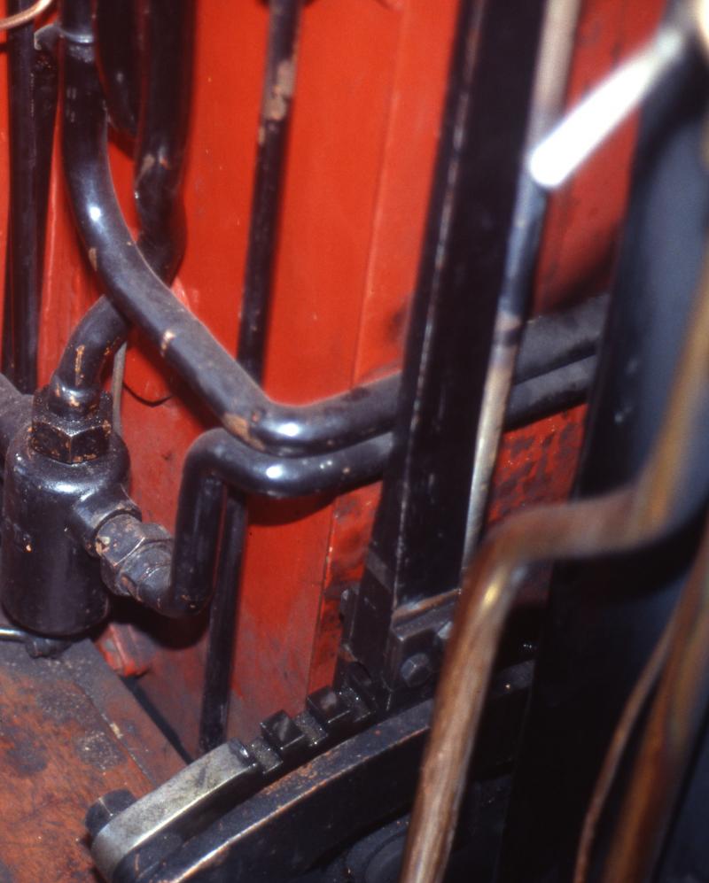

Er is nog een vierde steun onder de voetplaat.Dit is tevens het bevestigingspunt van de leibaan en de coulisse/schaar van Walchaerts:
Jan den Haan

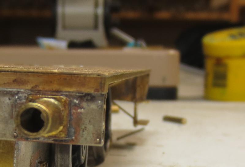

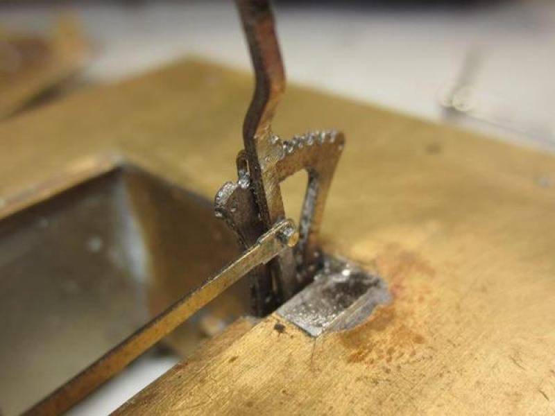

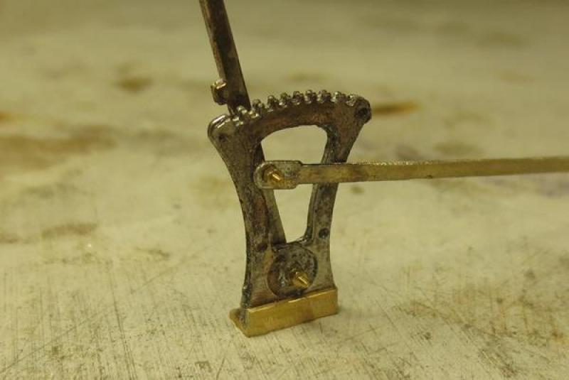

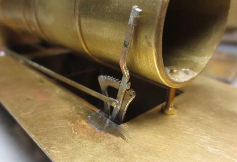

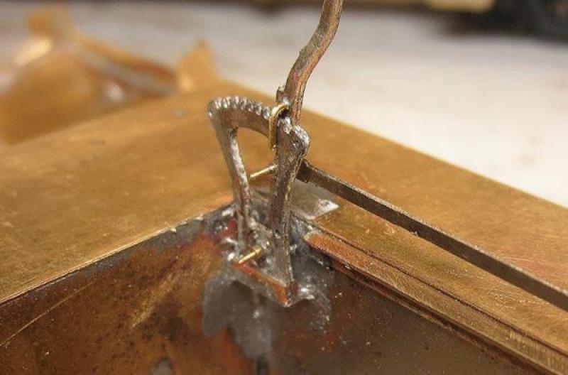

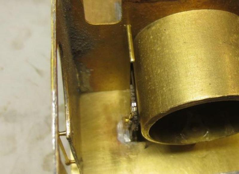

Het ganghandel gaf wat locatieproblemen, maar zijn "vooralsnog" opgelost. Foto's in omgekeerde volgorde om het probleem duidelijk te maken.
Laat duidelijk zijn dat het onderdeel dus uiteindelijk wel te hoog en verkeerd staat (zie eerdere tekening), maar voor dit moment....zal wel.
Niet vergeten dat de ketel/vuurkist naar beneden taps toeloopt waardoor er wat ruimte ontstaat bij de voetplaat. Zo past alles er net tussen. Bepalend is dus de positie van de stang die naar de voorkant van de loc loopt.
Lastig scherp stellen met de camera, maar het gaat om het "zwarte gat" en de stang
Het andere uiteinde...
De "tandrad" constructie moet dus niet aan de binnenkant van het frame maar OP de voerplaat. Zo win je ruimte.
Het onderdeel lijkt ontworpen te zijn om aan de binnenkant te worden vastgezet, maar er moet dus wat veranderen. Ik heb een stukje van de onderkant afgeknipt en in een TT profiel gesoldeerd en bijgevijld. Dat dient dus als voetstuk.
Handel is met M-0,6 boutjes en moertjes vastgezet en is (op dit moment) nog beweegbaar.
Laatst bewerkt op: 13 March 2015, 13:47:34 door FritsT

Hallo Frits,

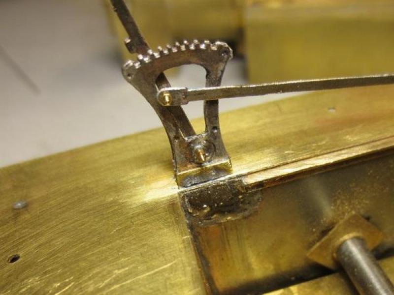

Bij het ganghandel zit er maar op één beugel een vertanding.De andere is glad.
Jan den Haan

Berichten: 11598
Re: NS 8100 in 0
Reactie #134 Gepost op:
13 March 2015, 14:53:59 »
@ Jan... soms loop je tocht echt wel tegen de grens van het mogelijke, althans ik. En de locatie waar het zit tja.
Maar de positie van de constructie zat me na mijn laatste posting toch niet lekker. Ik heb de boel er weer afgehaald en nu zit het weer, maar met een aanpassing, want het moet wel passen.
De handel heb ik een dubbele kik gegeven. Dat vind ik acceptabeler dan de veel te hoge positie in een eerder stadium.
