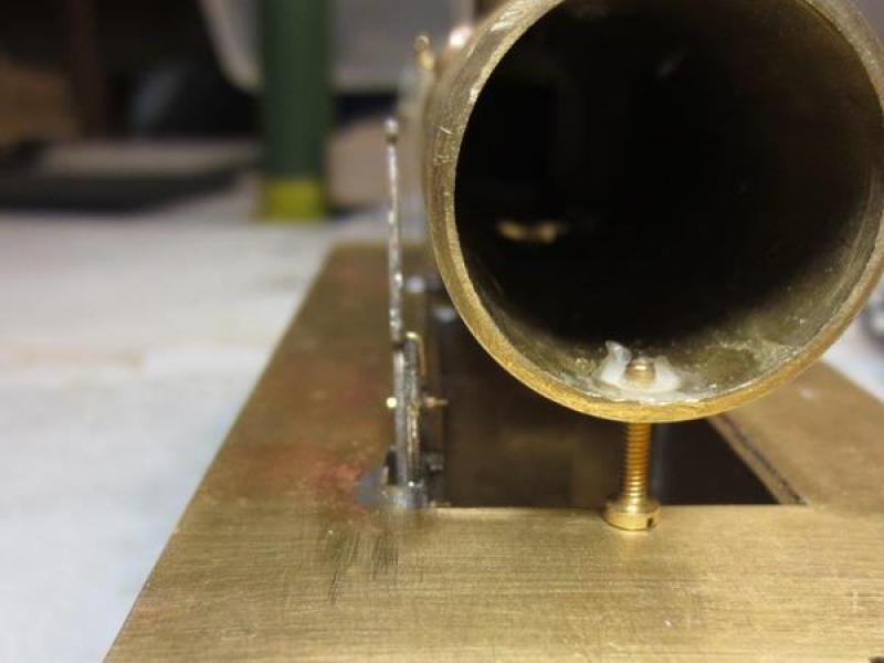

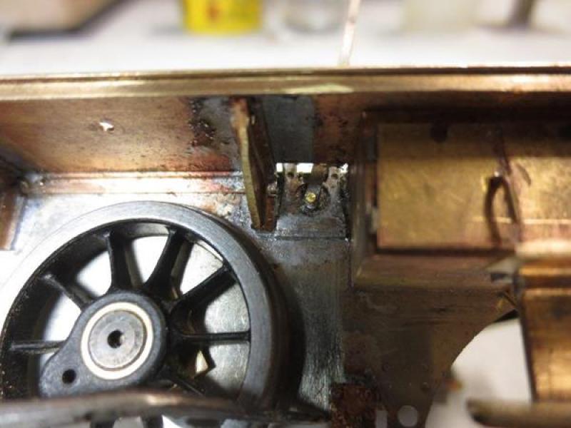

Waarom maak je daar nu zo'n rare knik in?Dat handel is toch gewoon recht?
Je moet je niet oriënteren op de frameplaten want die zitten bij een model te ver naar het midden, zeker bij een 1:43,5 model met 32 mm spoorbreedte.Dat handel staat gewoon vlak naast de ketel.
Jan
RTM in 0m
Langs de Vrolikstraat in 1:45(tussen Amsterdam Weesperpoort en Muiderpoort)
Berichten: 11965
Re: NS 8100 in 0
Reactie #136 Gepost op:
13 March 2015, 15:51:49 »
Omdat die anders tegen de vuurkist loopt.
Maar inmiddels heb ik al opgemerkt, dat de handel niet aan de binnenkant van het frame zit, maar aan de buitenkant. In de voetplaat zit NU nog geen uitsparing, maar dat is een uurtje geleden al besproken in de werkgroep als correctie. Dus buiten BNLS om gaat er ook nog heel wat om.
Kortom, correctie nummer twee op deze constructie zal wel volgen.. ik denk vanavond want eerst even lekker het bos in met de hond.

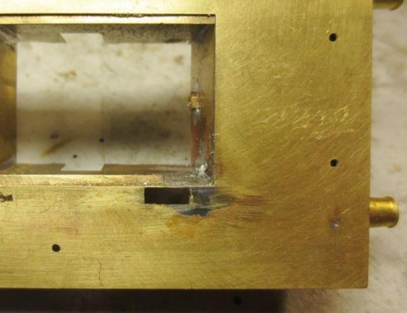

Drie keer is scheepsrecht.......
Ik heb gaten in de voetplaat geboord en die gevijld tot een rechthoek. Ook moest ik de voetplaatsteun (dus ook rechts) verwijderen omdat die in de weg zat. Die moest vanwege de mogelijke kortsluiting ingekort en verplaatst worden.
Daarna alles weer monteren en daar is die dan. Niks in de weg, niks loopt aan en de greep is recht.

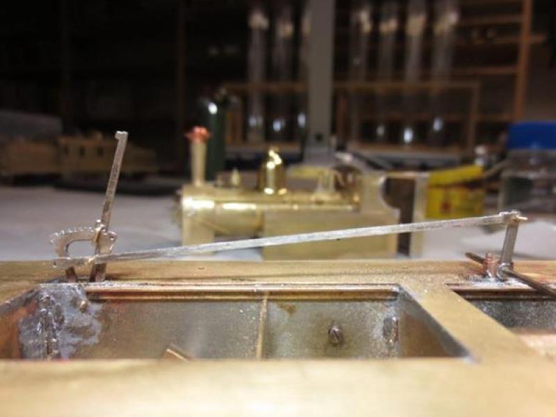

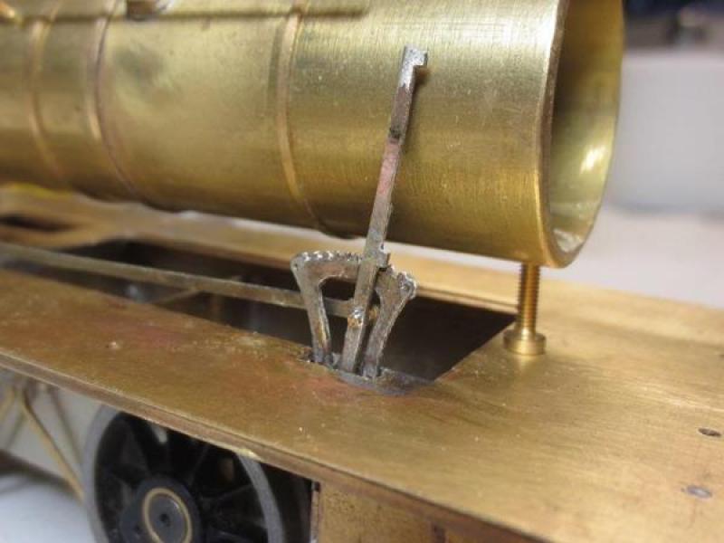

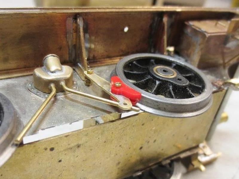

Vanaf de rijrichtingshandel (tandrad) loopt een stang naar de wentelas. Op de etsplaat zitten twee exemplaren zodat je twee zaken kunt bereiken"
1. dikke gelamineerde stang
2. gaffel (handje) aan het uiteinde.
Over de lengte van de stang moeten we nog wat nazoeken want in deze uitr VS-1 lijkt 6 mm te lang.
Ik heb voor de montage een gaatje 6 mm geboord.
De wentelas is van 1,2 mm draad en de gietdeeltjes had ik nog in vooorraad.

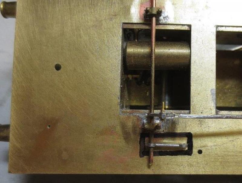

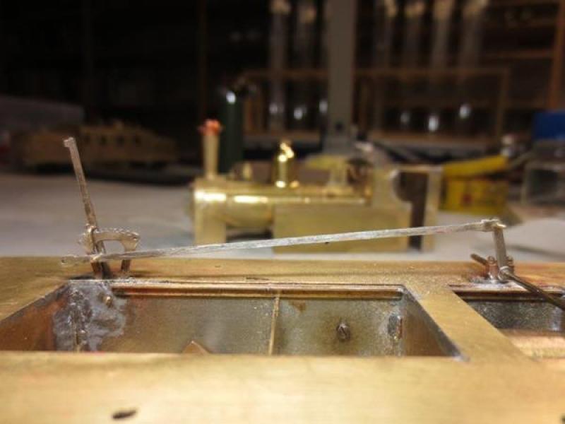

Vanaf de wentelas loop een"" horizontale" stang richting schaar. Er moet nog wel een gat in de voetplaat komen zodat die stang daardoorheen kan bewegen.. Aan beide zijden van de loc dus.
Eerst goed kijken hoe het moet lopen onder de voetplaat zodat het gat op de juiste positie komt.

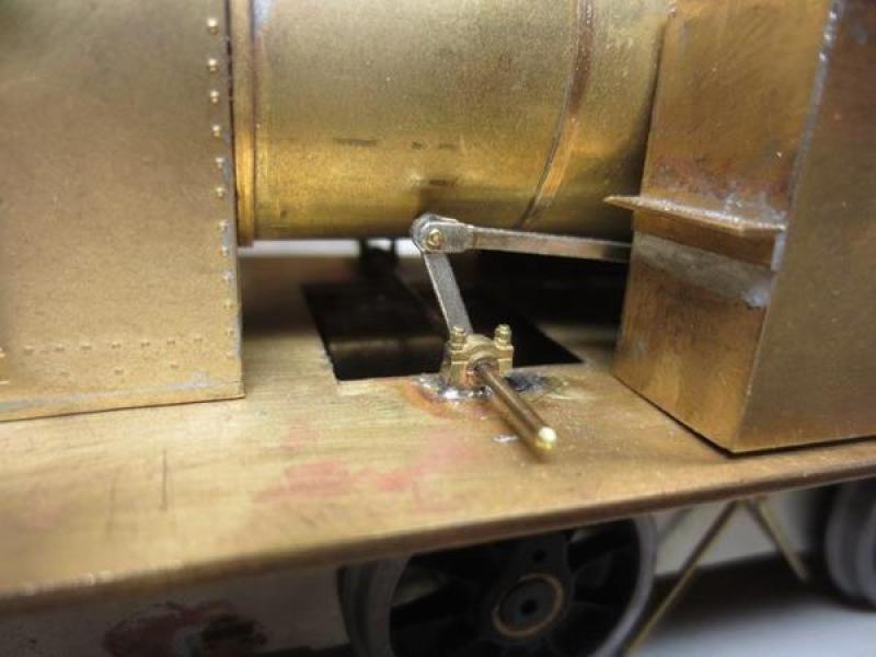

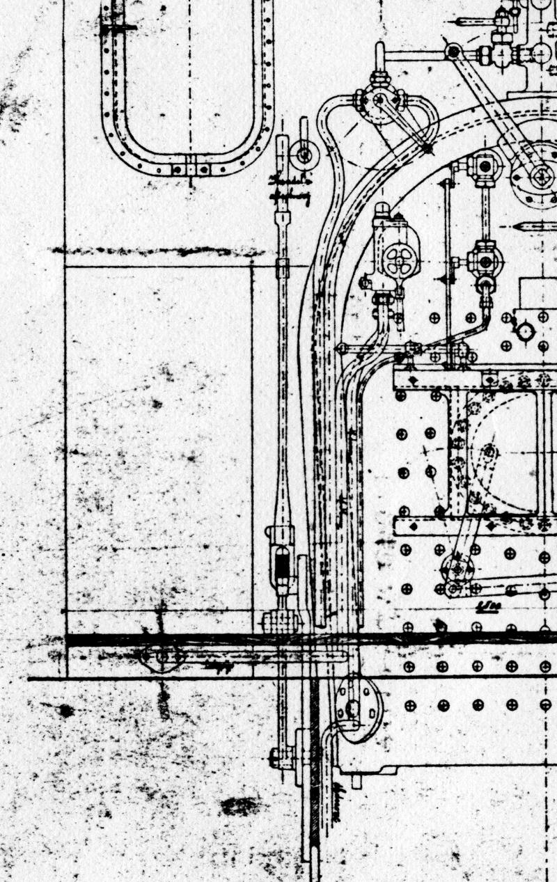

Nog een uitdaging voor de zondag (avond).....ruzie over de beschikbare ruimte tussen zandleiding en remblokhanger.
Op een tekening zie ik het niet zo gauw, maar in de praktijk...
Kan haast niet anders dan dat de zandleiding verliest en een omweg moet gaan maken.

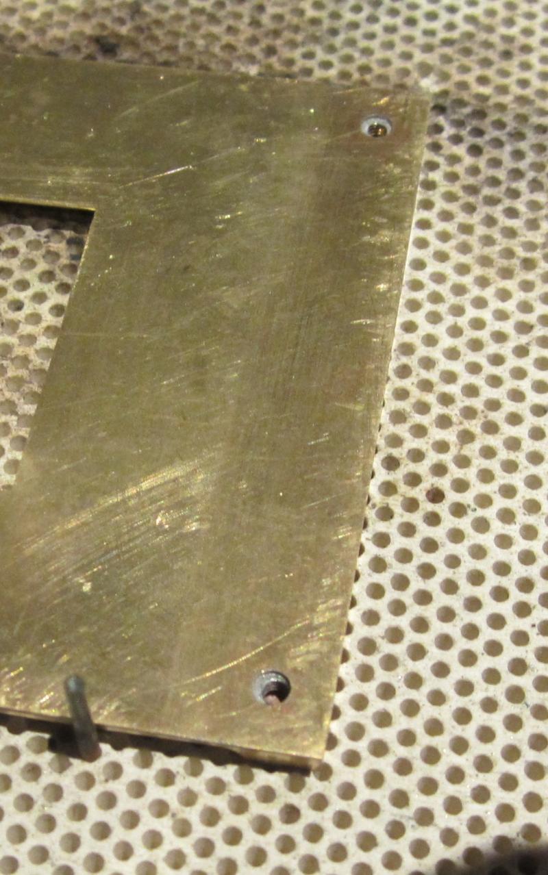

Voor degenen die zich hebben afgevraagd waar de derde etsplaat van de 8100 gebleven is; die ligt bij mij op de werktafel.
De afgelopen tijd heb ik de verrichtingen van Edwin en Frits gevolgd, en ik moet zeggen dat ik er zonder de 'handleiding' van Frits waarschijnlijk niet uit zou komen. Tot nu toe heb ik alleen ervaring met het in elkaar frotten van kits, dus ik denk dat als het mij lukt om van de prototype etsplaten een goede loc te bouwen het met de 'echte' etsplaten prima te doen moet zijn.
Net als Frits heb ik voor de 8102 gekozen, omdat dat type me het meest aanspreekt, er relatief veel foto's van zijn en omdat de loc pas laat (in 1955) buiten dienst ging. Lang inzetbaar dus.
Het is me trouwens wel duidelijk dat naast de foto's ook de tekeningen onontbeerlijk zijn. Gelukkig worden die echter ook in dit draadje gedeeld.
Veel is het nog niet, maar er is een begin:
Op sommige punten wijk ik af van de beschrijving van Frits, bijvoorbeeld met de opbouw van de bufferbalken. Op de plek van het machinistenhuis heb ik alvast moeren voor de bevestiging gesoldeerd.
Aangezien Frits net op het punt aangeland is dat er extra gaten in de voetplaat gemaakt moeten worden wacht ik dat even af. Die gaten maak ik het liefst meteen nu ik er nog goed bij kan.
@Frits, kan je maten geven waar ze moeten komen? Zo te zien sluiten ze strak aan op de waterkasten.
