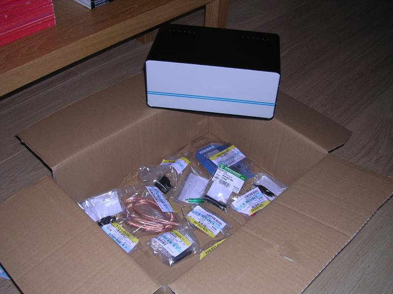

« Reactie #115 Gepost op: 10 October 2007, 18:31:26 »
Hallo alweer!
Vandaag is de postbode langs geweest!  Eerste onderdelen zijn binnen. Nu de trafo, donor-soldeerbout en het voetpedaal nog...
Mooi kassie, al zeg ik het zelf! Begin te twijfelen of ik 'm nog roze ga spuiten... :P
Grt,
Ger
Link: https://images.beneluxspoor.net/bnls/DSCN1968.jpg
Oh ja , ben nog steds gebrand op de kabel theorie!  ;)
