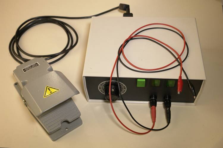

Ik weet het, al heel lang geen nieuw bericht meer hier, maar ergens half februari heb ik mijn zelfbouw-WSA eindelijk gecompleteerd.
http://www.m-voorloop.nl/benelux/_dsc6029.jpg
En ik moet zeggen: op deze manier solderen is wat verslavender dan 'gewoon' solderen, ik denk dat dat komt omdat de soldeerlas zo goed als geen nabewerking vergt. Er zijn geen tinklodders en tijdens het solderen zijn de delen nog 'bij te sturen' door de krokodilklemmen die je in je hand hebt.
Wel 1 dingetje: mijn kabels zijn echt te dun. Het is een laagspanningskabel uit de modelbouw van (ik dacht) 1,5 mm2, die met siliconen-isolatie en een speciale, zeer fijne koperdraad samenstelling, erg flexibel is, maar de warmte-ontwikkeling in de draden is fors, erg fors.
Ik dan ook van plan om minstens 4mm2 aan te schaffen.

Even wat stof van het draadje blazen. Ik heb inmiddels 2 kabels van 50 centimeter lang 4mm2 met krokodilklemmen in gebruik, wederom soepel siliconenspul uit de modelbouwzaak. De warmte-ontwikkeling is nu zo goed als verleden tijd. De krokodilklemmen zijn helaas wel wat fors.
Ik gebruik een 6V trafo van 13A. Da's 78W. De dimmer schakelt tussen de 50 en 300W, zou moeten passen, maar blijkbaar heeft ie er toch teveel moeite mee.
Dimmers die met fase-aansnijding werken zijn niet geschikt toch?
Dat is 78VA bij normaal gebruik ja. Vergeet niet dat wij de boel kortsluiten. Dan gaan er secundair (en dus ook primair) veel grotere stromen lopen en zal de last zich ook anders gedragen dan een normale inductieve belasting.
Daarnaast schakelen we kortgesloten in. De inschakelstroom van een transformator kan behoorlijk fors zijn (zeker als de transformator een ringkern is) en ook dat kan een dimmer op den duur nekken (de zekering krijgt steeds een beetje op z'n donder, trekt dat 40 keer en bij de 41ste keer inschakelen bezwijkt 'ie alsnog)
Beste kans dat geen enkele dimmer echt geschikt is voor wat wij er mee doen. Vooral de robuustheid deden mij dan ook besluiten om voor een kleine variac te gaan. Die is wel duurder en (vooral) veel zwaarder, maar je moet er bijzonder gekke dingen mee doen wil die kapot gaan.
