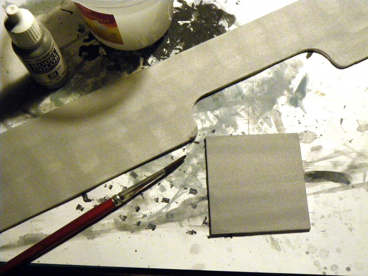

Intussen andere proeven gedaan.
Deze keer gaat het om een wegdek van beton met Vallejo 70.990 (light grey). Deze willen we gaan gebruiken bij het station als wegdek voor het busstation. De vorm van het wegdek is hier zo gevormd dat de stoep daar wat breder wordt bij de hoofdingang van het stationsgebouw.
Zo gaan we halteplekken aan beide kanten van die stoepverbreding maken.
Wordt later wel duidelijk als alles op z'n plek komt.
Ook hebben we een kleurproef gedaan voor een wegdek uit kopstenen. Hier is de basiskleur middengrijs aangebracht.
Dan komt een wash met Humbrol 91
Dit is gedaan door de foamboard eerst nat te maken met wasbenzine. Dan een dikker penseel nat maken in de wasbenzine en dan aantippen in de verf. Op deze manier zakt de verf niet meteen in de foam en kan mooi verdeeld worden zodat de kleur hoofdzakelijk in de voegen gaat zitten.
Zelf gebruiken we wasbenzine bij voorkeur om de verf te verdunnen. Geeft bij ons een mooi mat resultaat. Uiteraard heeft iedereen zo zijn eigen methode en / of ervaringen.
De eerste stukken wegdek krijgen al hun plekje. Een straat ligt bijna nooit volledig vlak maar ligt bol om regenwater snel weg te laten lopen.
Om dit weer te geven, lijmen we strookjes over de as van de straat. Dat zijn de witte stroken die hier te zien zijn.
Daar gaar de foamboard overheen. Het wegdek wordt met bison transparante contactlijm aangebracht uit een tube. Een strook lijm bij de zijkant en 1 strook onder het midden.
Even aandrukken en meteen weer wegpakken. Een minuut of 10 laten aandrogen en dan definitief aanbrengen en goed aandrukken (zonder deuken in de foam te maken).
Tot zover deze keer. Wordt vervolgd...

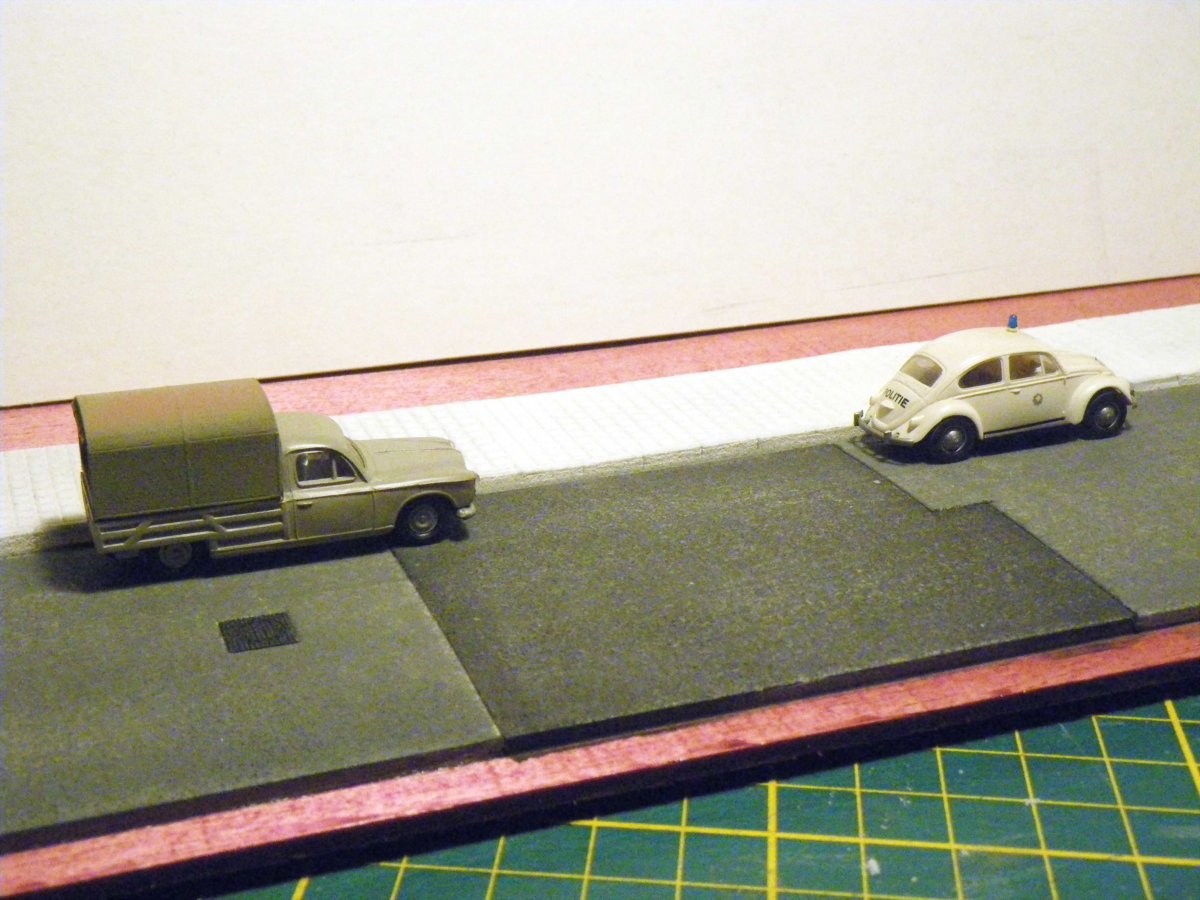

De eerste stoepen gaan erop. Voordeel van deze lijm is dat het na 10 minuten vast zit.
De kleur van de stoep is hier niet goed te zien, maar het begint wel een aardig straatje te worden zo.
Daar waar 2 stukken foam-straat achter elkaar komen maken we een stukje vers asfalt. Zo vormt de naad gelijk de rand van dat stuk nieuwere asfalt.
De stoephoogte was wel nog een punt. Die was eerder te hoog en uiteraard kwamen we daar pas achter toen er al meerdere stukken stoep gemaakt waren.
Gelukkig konden we via de drukpers die we gebruiken, de stukken stoep nog verder indrukken zodat we wel de goede hoogte kregen.
Met wat huisje erachter geeft het gelijk een heel ander effect. De politieauto heeft verder geen bedoeling. Waren de eerste 2 autootjes die ik ter beschikking had, vandaar.
We gaan nu de rest ook zo maken. Wordt vervolgd...

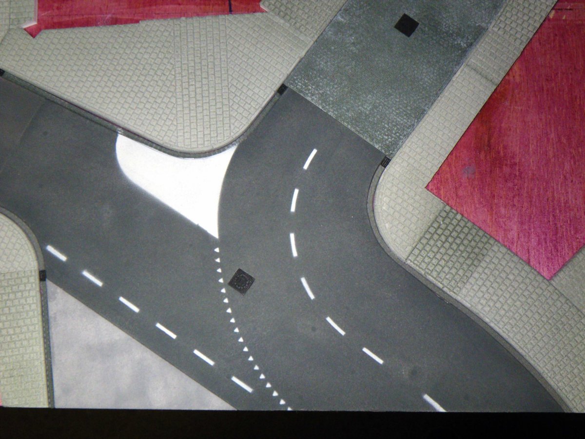

Tijd om putdeksels in de weg aan te brengen.
Vierkantje uitgesneden met de afmeting van een putdeksel. Via een rolmaat een vaste afstand tussen deze putten aangehouden. De afstand is eigenlijk ingeschat zodat de afstand in model goed overkomt.
Het vierkantje is dikker dan de put. Zo kan men een vierkante deuk in het foam drukken die diep genoeg is.
Nu lijkt het zo dat het deksel veel te diep zit, maar de foam buigt naar beneden rondom de deuk zelf. Hier zitten we er letterlijk met de neus erop. Op normale afstand ziet het er eigenlijk veel beter uit.
Tijd voor de wegmarkeringen. Hiervoor is een mal gemaakt waarbij de markering is weg gefreesd. Met hele smalle stroken dubbelzijdige tape op
z'n plek aangebracht en toen met wit gespoten.
Er zijn verschillende mallen gemaakt. Eentje voor de haaientanden, eentje voor de middenstrepen die telkens verplaatst werd in de bochten zodat de lijn met de kromming van de weg meegaat.
Hier de 2e in / uitrit van het busstation. Tussen de haaientanden en de zijstrepen komt nog een klein vluchtheuveltje. Tja.. soms valt een putdeksel ten offer aan de wegmarkering. Zal in het echt ook wel eens gebeuren.
