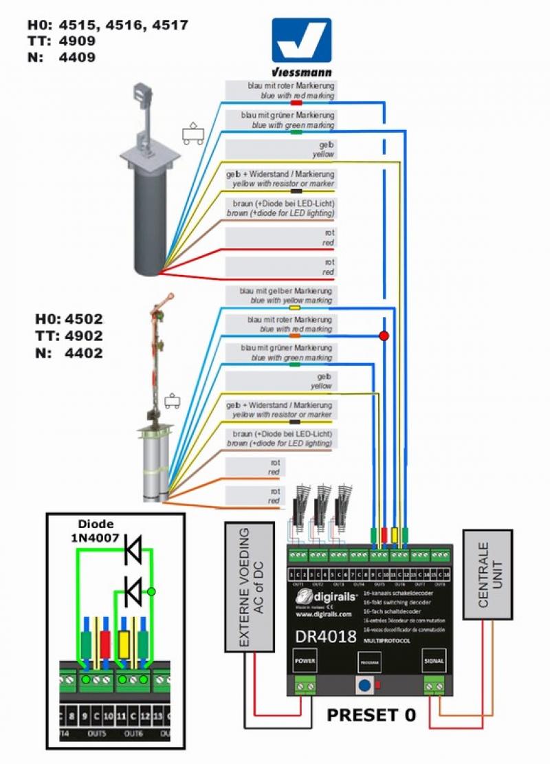

Vanavond wil ik het laatste voorbeeld geven voor het aansluiten van Viessmann armseinen met spoelaandrijving, die we direct kunnen aansluiten op een DR4018 "af fabriek" (dus met Preset 0).
In reactie #54 heb ik de aansluiting laten zien van de DB armseinen met twee (Hp0/Hp1 of Hp0/Hp2) en drie seinstanden (Hp0/Hp1/Hp2).
Ook heb ik de aansluiting laten zien van een "DB uitrijsein" in de vorm van een combinatie van een armsein met twee seinstanden (Hp0/Hp1 of Hp0/Hp2) en een daarvoor staand gekoppeld spersein (Sh0/Sh1).
Ik sloot af met de volgende opmerking:
Uiteraard is ook een combinatie van uitrijsein met drie standen (Hp0/Hp1/Hp2) met een spersein (Sh0/Sh1) mogelijk, maar die laat ik nog maar even achterwege....
Met deze laatste combinatie wil ik het aansluiten van armseinen op de "basis" DR4018 afsluiten.

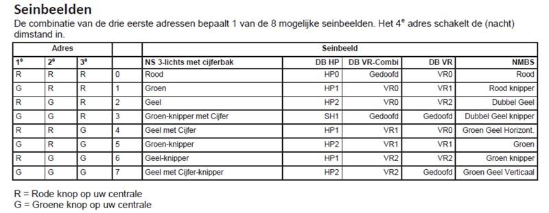

Schematisch ziet de voorgestelde aansluiting er als volgt uit:
Voor de aansluiting zijn weer een tweetal OUT-uitgangen benodigd, één voor de seinstanden Hp0(stop/onveilig) en Hp1(veilig) en één voor de seinstanden Hp2(langzaam rijden) en Sh1(rangeren toegestaan). De seinstand Sh0(stop) van het spersein wordt gecombineerd met de seinstand Hp0(stop/onveilig) van het hoofdsein.
De gele draden zonder de zwarte markering/weerstand worden aangesloten op de "C" (Common +) van de gewenste OUT-uitgangen van de DR4018 (in het voorbeeld heb ik gekozen voor OUT5 en OUT6).
Van het hoofdsein wordt de blauwe draad met groene markering (sein veilig) aangesloten op de linkeruitgang van OUT5 (in het voorbeeld dus "9"), de blauwe draad met de rode markering (sein onveilig) wordt aangesloten op de rechteruitgang van OUT5 (in het voorbeeld dus "10"). De blauwe draad met de gele markering (langzaam rijden) wordt aangesloten op de linkeruitgang van OUT6 (in het voorbeeld dus "11")
Van het spersein wordt de blauwe draad met de rode markering (Sh0) aangesloten op dezelfde uitgang als de de blauwe draad met de rode markering van het hoofdsein, dus op de linkeruitgang van OUT5 (in het voorbeeld dus "9"). Hierdoor worden beide seinen altijd tegelijkertijd op "onveilig" geschakeld. De blauwe draad met de groene markering (Sh1) wordt aangesloten op de rechteruitgang van OUT6 (in het voorbeeld dus "12").
Hebben we als DCC-beginadres 41 ingesteld op de DR4018, dan zal het uitrijsein in combinatie met het spersein reageren op DCC-"wissel"adressen 45 en 46:
   - wissel[45]  "rood"     zet het uitrijsein in de stand "stop/onveilig" (rood)
                                              èn het spersein in de stand "stop"  (Sh0)
   - wissel[45]  "groen"   zet het uitrijsein in de stand "veilig" (groen)
   - wissel[46]  "rood"     zet het spersein in de stand "rangeren toegestaan" (Sh1)
   - wissel[46]  "groen"   zet het uitrijsein in de stand "langaam rijden" (groen/geel)
Met deze aansluiting alleen hebben we nog geen correct werkend uitrijsein: de "ongeldige" combinaties spersein "stop" (Sh0) met hoofdsein "veilig" (Hp1) en hoofdsein "langzaam rijden" (Hp2) zijn mogelijk, terwijl de "geldige" combinatie hoofdsein "langzaam rijden" (Hp2) met spersein "veilig" (Sh1) niet getoond kan worden.
Vandaar dat er een "verplichte" modificatie op de aansluiting nodig is zoals die wordt weergegeven in het zwarte kader linksonderin. Met behulp van twee diodes tussen de aansluitpunten "12" en "11" en tussen de aansluitpunten "12" en "9" wordt het "meeschakelen" van het spersein "veilig" (Sh1) verkregen bij de seinstanden "veilig" (Hp1) en "langzaam rijden" (Hp2).
De schakeling werkt dan als volgt:
                                              èn het spersein in de stand "veilig" (Sh1)
   - wissel[46]  "rood"     zet alleen het spersein in de stand "rangeren toegestaan" (Sh1)
   - wissel[46]  "groen"   zet het uitrijsein in de stand "langzaam rijden" (groen/geel)
Op deze wijze kunnen dus via de twee wisseladressen 45 en 46 de vier benodigde seincombinaties worden opgeroepen.
Het rechtstreeks schakelen naar de seinstand Hp0+Sh1 (rangeren toegestaan) vanuit de standen Hp1+Sh1 (veilig) en Hp2+Sh1 (langzaam rijden) is niet mogelijk, het sein dient dan eerst weer via wissel[45]  "rood" in de "ruststand" Hp0+Sh0 (stop/onveilig) gezet te worden.
Voor de experts onder ons kan ik weer vermelden dat de "doorverbindingen" ook zonder de diodes gedaan kunnen worden via Functie-Mappen: CV166 = 9, CV169 = 2, CV172 = 12 en CV175 = 8.
Ik wil de experts in dit forum tevens vragen om eens te controleren of de voorgestelde aansluiting inderdaad functioneert...  ::) Zonder jullie expertise kan ook ik niet...  ;)
Ik hoop dat ik het hele verhaal weer zonder fouten heb ingebracht...
Eventuele aanvullingen/correcties/opmerkingen zijn van harte welkom!
En... wordt vervolgd: de sein-presets 7 t/m 12  (y)  (y)
Ik zal dan ook een voorbeeld geven hoe we bovenstaande (arm)seincombinatie kunnen definiëren op een met Preset 8 (4 x DB Hoofdlichtsein) ingestelde DR4018... Interessant?  8)
Bert

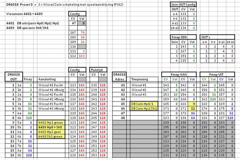

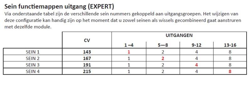

Aanvulling:
Voor de "aankomende" experts heb ik ook nog even een overzicht van de "inhoud" van de in dit voorbeeld getoonde DR4018 (inclusief CV-modificatie) toegevoegd.... ::)
Toelichting op de "Functie-Map":
  - wissel[45] "rechtdoor/groen" dient Hoofdsein Hp1 en Spersein Sh1 te schakelen:
                        CV 166 =    9  =  OUT9 aan (1) + OUT12 aan (8)
  - wissel[45] "afbuigend/rood"  dient Hoofdsein Hp0 en Spersein Sh0 te schakelen:
                        CV 169 =    2  =  OUT10 aan (2)   NB: op de uitgang OUT10 zit ook Spersein Sh0 aangesloten!
  - wissel[46] "rechtdoor/groen" dient Hoofdsein Hp2 en Spersein Sh1 te schakelen:
                        CV 17212  =  OUT11 aan (4) + OUT12 aan (8)
  - wissel[46] "afbuigend/rood"  dient Spersein Sh1 te schakelen:
                        CV 175 =    8  =  OUT12 aan (8)
Deze aanpassing van de CV's heeft hetzelfde resultaat als de modificatie met de diodes in het kader. De modificatie kan daarom achterwege blijven indien de CV's aangepast worden.

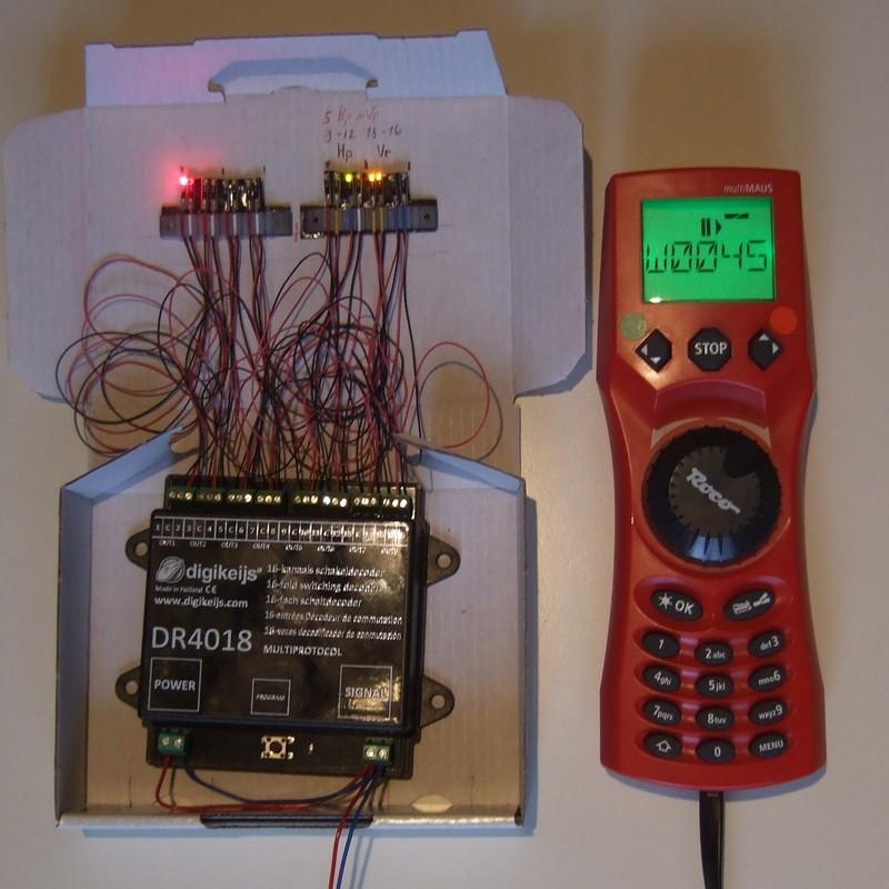

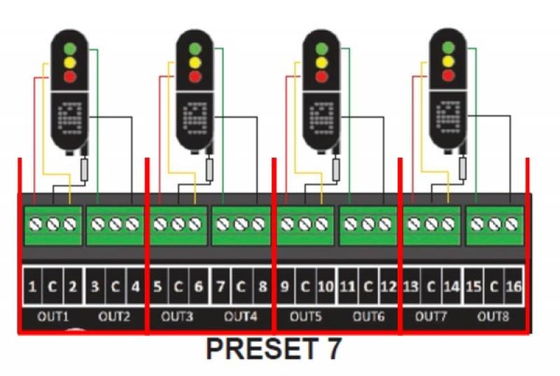

Hierbij nog even een plaatje van mijn "geavanceerde Hi-Tech Testapparatuur"....  ::)
Zou eigenlijk jammer zijn om dat na alle onderzoekjes weer te moeten slopen om de DR4018 voor z'n toekomstige taak als "ordinaire" wissel/sein-decoder in te gaan zetten...  :'(
Ben bezig met de laatste Preset 7 loodjes...
Bert

Daartoe worden de OUT-uitgangen van de DR4018 onderverdeeld in 4 (vaste) groepen van elk 4 uitgangen:
Zoals uit bovenstaand plaatje blijkt kunnen er bij deze onderverdeling maximaal 4 lichtseinen worden aangesloten:
   - Sein 1  aan  OUT1    t/m  OUT4
   - Sein 2  aan  OUT5    t/m  OUT8
   - Sein 3  aan  OUT9    t/m  OUT12
   - Sein 4  aan  OUT13  t/m  OUT16
In bovenstaand plaatje zijn er 4 NS drielichtseinen (al of niet met cijferbak) aangesloten.
Natuurlijk kunnen dit ook NS dwergseinen zijn.
Er zijn echter ook andere lichtseinen mogelijk zoals die voor DB (Duits, Preset 8-11) en voor NMBS (Belgisch, Preset 12).
Wie alleen maar wil weten hoe je NS drielichtseinen op de DR4018 kunt aansluiten hoeft slechts het volgende doen:
 1.  Geef de DR4018 de instelling Preset 7 door CV47 = 7
 2.  Geef de DR4018 het gewenste "wissel"-beginadres.
 3.  Sluit de seinen aan volgens bovenstaand schema.
 4.  Lees de toelichting "Hoe worden de seinbeelden nu via de "wissel"-adressen aangestuurd?" aan het eind.
Daarmee is in een paar stappen een werkende "NS lichtsein"-decoder verkregen...

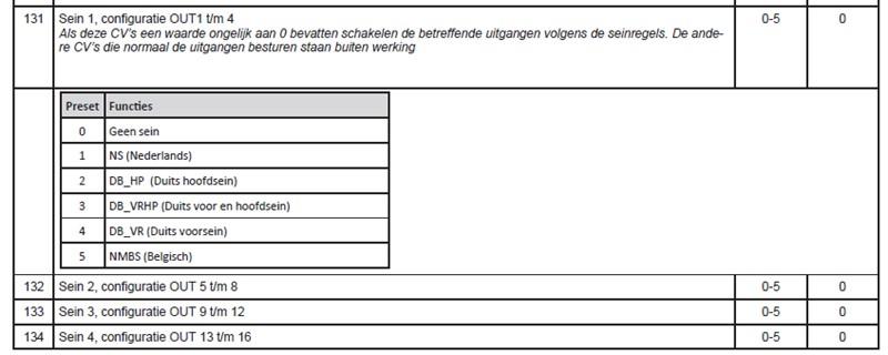

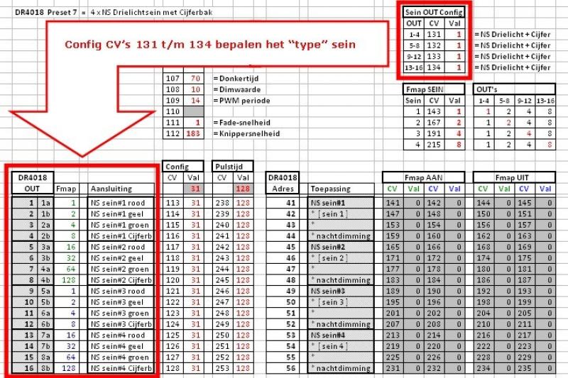

Het type lichtsein wordt aangegeven in CV131 t/m CV134. Deze CV's zijn bepalend voor welke seinbeelden zullen worden getoond via de erbij behorende OUT's:
   - CV131  voor  OUT1    t/m  OUT4
   - CV132  voor  OUT5    t/m  OUT8
   - CV133  voor  OUT9    t/m  OUT12
   - CV134  voor  OUT13  t/m  OUT16
De specifieke waardes voor de mogelijke types lichtsein zijn terug te vinden in de handleiding onderaan pagina 7:
Ik zal me voorlopig even beperken tot de waarde = 1: de NS drielichtseinen, al of niet met cijferbak.
NB: In de handleiding wordt bij CV131 het woord "preset" gebruikt wat mogelijk tot verwarring kan leiden, bedoeld wordt "waarde".
Bij het instellen van Preset 7 (CV47 = 7 dus 4 x NS drielichtsein) worden in de DR4018 onder meer de navolgende CV's gezet:
   - CV131  =  1 (NS drielichtsein)
   - CV132  =  1 (NS drielichtsein)
   - CV133  =  1 (NS drielichtsein)
   - CV134  =  1 (NS drielichtsein)
Hiermee worden de OUT-uitgangen in 4 groepen van elk 4 uitgangen ingedeeld.
Tevens wordt vastgelegd welke seinbeelden door de "ingebouwde seinbeeld-decoder" getoond zullen gaan worden via deze "seinbeeld"-groepen: [OUT1 t/m OUT4], [OUT5 t/m OUT8], [OUT9 t/m OUT12] en [OUT13 t/m OUT16].
Hoe deze seinbeelden kunnen worden opgeroepen wordt later uitgelegd.
Schematisch kunnen we de koppeling als volgt illustreren:
Samenvattend kunnen we dus zeggen dat de CV's 131 t/m 134 bepalend zijn voor het al of niet activeren van de "ingebouwde seinbeeld-decoder", het groeperen van de daarvoor benodigde OUT-uitgangen en het definiëren van de te tonen seinbeelden.

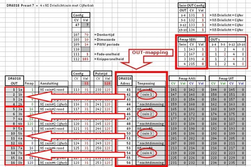

Preset 7 heeft ook tot gevolg dat de 16 DCC-"wissel"adressen in vier groepen ingedeeld worden voor de vier beschikbare seinen. Voor een met beginadres 41 ingestelde DR4018 ziet dat er als volgt uit:
   - adres 41 t/m 44 = Sein 1
   - adres 45 t/m 48 = Sein 2
   - adres 49 t/m 52 = Sein 3
   - adres 53 t/m 56 = Sein 4
Door Preset 7 worden ook de gangbare CV's voor Function-Mapping (CV141 t/m CV236) "uitgeschakeld" door in alle CV's de waarde 0 te plaatsen. Alhoewel deze CV's voor de Function-Mapping van lichtseinen niet worden gebruikt, kunnen waardes ongelijk aan 0 in deze CV's storingen in de seinbeelden veroorzaken!
De koppeling van de "seinbeeld"-groepen aan de vier seinen (en dus ook de koppeling aan de DCC-"wissel"adressen) wordt overgenomen door de navolgende CV's:
   - CV143 voor Sein 1
   - CV167 voor Sein 2
   - CV191 voor Sein 3
   - CV215 voor Sein 4
Preset 7 stelt de via de (default) Function-Mapping de navolgende koppelingen in:
   - adres 41 t/m 44 (Sein 1)  is via  CV143 = 1  gekoppeld aan OUT1    t/m  OUT4
   - adres 45 t/m 48 (Sein 2)  is via  CV167 = 2  gekoppeld aan OUT5    t/m  OUT8
   - adres 49 t/m 52 (Sein 3)  is via  CV191 = 4  gekoppeld aan OUT9    t/m  OUT12
   - adres 53 t/m 56 (Sein 4)  is via  CV215 = 8  gekoppeld aan OUT13  t/m  OUT16
Op bladzijde 9 van de handleiding worden de mogelijke waardes voor de "Sein Function-Mapping" weergegeven:
Schematisch kunnen we deze koppeling als volgt illustreren:
We hadden al eerder gezien dat er per sein vier adressen zijn toegekend. Met behulp van de eerste drie kunnen de verschillende seinbeelden worden opgeroepen, met het vierde adres kan de dag/nacht dimstand worden geschakeld.
Voor het NS drielichtsein met cijferbak op adres 41 t/m 44 werkt dit als volgt:
   1.  wissel[41] RO + wissel[42] RO + wissel[43] RO  =  Rode lamp aan
   2.  wissel[41] GR + wissel[42] RO + wissel[43] RO  =  Groene lamp aan
   3.  wissel[41] RO + wissel[42] GR + wissel[43] RO  =  Gele lamp aan
   4.  wissel[41] GR + wissel[42] GR + wissel[43] RO  =  Groene lamp knipperend met Cijfer aan
   5.  wissel[41] RO + wissel[42] RO + wissel[43] GR  =  Gele lamp aan met Cijfer aan
   6.  wissel[41] GR + wissel[42] RO + wissel[43] GR  =  Groene lamp knipperend
   7.  wissel[41] RO + wissel[42] GR + wissel[43] GR  =  Gele lamp knipperend
   8.  wissel[41] GR + wissel[42] GR + wissel[43] GR  =  Gele lamp aan met Cijfer knipperend
   a.  wissel[44] RO  schakelt de nachtdimming UIT (daglichtstand)
   b.  wissel[44] GR  schakelt de nachtdimming AAN
        Waarbij:
        wissel[xx] RO  =  wissel[xx] ROOD   =  wissel[xx] UIT   =  MultiMause wissel[xx] Afbuigend
        wissel[xx] GR  =  wissel[xx] GROEN =  wissel[xx] AAN  =  MultiMause wissel[xx] Recht
NB: Wanneer een met Preset 7 (en hoger) geconfigureerde DR4018 na een spanningsonderbreking weer wordt aangeschakeld worden de aangesloten seinen automatisch weer in de "daglichtstand" gezet. (blijkt toch niet zo te zijn, testfoutje?)
Het oproepen van deze seinstanden via vier "wissel"-adressen is met bijvoorbeeld de MultiMaus wat lastig, maar via wat meer geavanceerde "trein-besturings-software" is dit simpel te regelen.
In de handleiding vinden we onderaan pagina 9 het volledige overzicht van de mogelijke seinstanden per type sein:
Tenslotte wil ik nog het "gebruikelijke" schema tonen van een met Preset 7 ingestelde DR4018 die het beginadres 41 heeft gekregen:
Aan de hand van dit schema wil ik later weer laten zien hoe we aanpassingen kunnen doen zodat ook andere seinen zoals bijvoorbeeld een Koeienkop, WUBO, AKI en zelfs seinen met spoelaandrijving kunnen worden aangesloten op een met Preset 7 geconfigureerde DR4018.
Ik hoop dat met deze uitleg de aansturing van (meer)lichtseinen via Preset 7 duidelijker is geworden.
