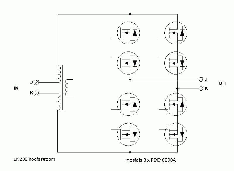

Hier het eerste resultaat van mijn uitpluiswerk.
Voorlopig alleen het hoofdstroomschema.
Calimero
  • Berichten: 1037
Re: Principe discussie keerlusschakelingen
« Reactie #237 Gepost op: 05 March 2015, 23:13:27 »
Het kwartje om het licht te laten branden valt hier nog niet ....
Eerste opwelling:
Een spoel probeert de stroom constant te houden dus hele hoge pieken worden op de ingang mogelijk al iets gedempt ?
Ook zal de uitgang (richting elektronica) van de trafo geen zuivere blok spanning zijn zo als DCC dat bij benadering
wel is ?
Verder wacht ik het weer even af.
Groet, Ronald.
Jeroen Vreeken
  • Berichten: 364
« Reactie #238 Gepost op: 06 March 2015, 00:38:45 »
Ik gok dat deze spoelen zodanig klein gekozen zijn dat de invloed op de DCC blokgolf wel mee zal vallen.
Dat deel van de schakeling verbaasd me niet zo.
Maar die mosfets in serie wel...
Tenzij er bij de aansturing van de gates nog wat bijzonders gebeurt zou ik niet weten waarom je dat zou doen...
Calimero
  • Berichten: 1037
« Reactie #239 Gepost op: 06 March 2015, 04:14:48 »
Het DCC signaal aan de uitgang moet zeker door 2 spoelen en wie weet hoe die 3e nog van invloed is.
M.a.w. als het al invloed heeft verwacht ik ook geen hele grote verschillen maar het kan misschien wel zijn dat de flanken
van het DCC signaal ietsje schuiner komen. Mogelijk halen ze daar ietsje tijd winst ?
*edit*
Het houd me tòch bezig ..... De brainfart die ik nu heb zegt dat de hele truuk met die 8 MOSFET's zit in de ingebouwde
blus diode zodat de eindtrap geschikt is en gevoed kan worden uit een wisselspanning en waarbij de sturing dan de
fase van de uitgang bepaalt.
Maar helemaal door heb ik het nog lang niet .....
