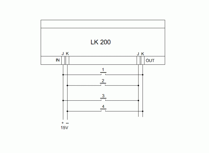

Het eerste testresultaat, aan de hand van een plaatje.
Ik ben begonnen met gewoon gelijkspanning op de ingang te zetten, 15V in dit geval.
Je kunt nu 4 kortsluitsituaties verzinnen: als de module rechtuit staat geschakeld, dus J naar J en K naar K, dan kun je een kortsluitstroom maken door òf contact 1 òf contact 2 te sluiten.
Als de module gekruist staat geschakeld, dan kun je een kortsluitstroom veroorzaken met contact 3 of contact 4.
Het resultaat van de test is dat dat allemaal werkt, je ziet de ledjes keurig omschakelen. Als hij rechtuit staat brandt de groene led, staat hij gekruist, dan de gele led. Dat blijkt dus precies andersom te zijn als wat in de handleiding staat.
Ook met de universeelmeter gemeten op de uitgang zie je de polariteit omkeren.
Met de plus en de min op de ingang andersom werkt het op dezelfde manier.
Een aparte constatering is dat de spanning op de uitgang slechts 3,5V is. Eerst dacht ik dat de uitgang misschien ge-PWM-d wordt, maar nader onderzoek met de scoop laat zien dat het gewoon een strakke gelijkspanning is.
Wellicht wordt 1 tak van de mosfetbrug niet opengestuurd, maar dat heb ik nog niet onderzocht. Als dat zo is, dan is de vermoedelijke oorzaak dat ik met gelijkspanning bezig ben.
De volgende test wil ik uitvoeren met mijn Permaloogspanning. Dat is een blokvormige wisselspanning die lijkt op digitale spannnig, maar dan zonder digitale informatie
Wordt vervolgd.

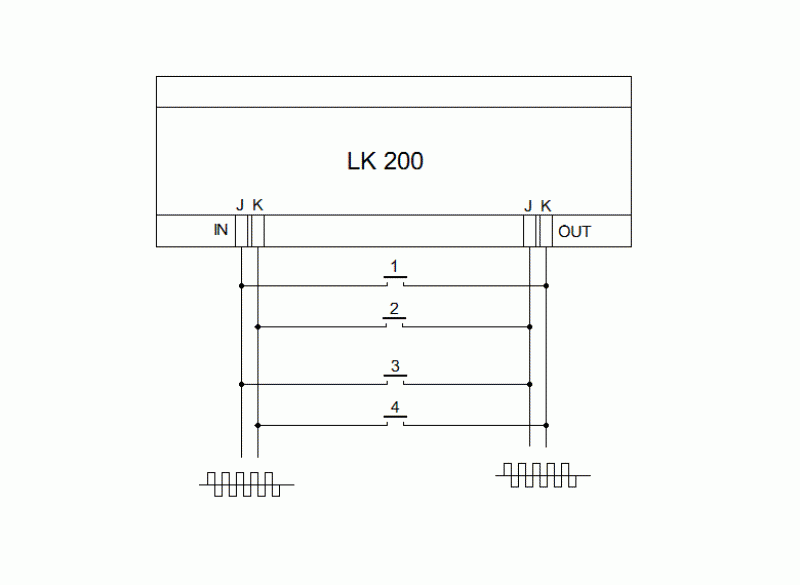

Het volgende experiment is achter de rug.
In plaats van de gelijkspanning heb ik nu een blokspanning aangelegd die lijkt op digitale spanning.
De werking is hetzelfde, bij een kortsluiting via contact 1 of 2 schakelt hij naar de gekruiste stand, bij bedienen van contact 3 of 4 naar de rechtuit stand.
Op de uitgang staat nu wel de volle spanning. Het is blijkbaar essentiëel dat er een wisselspanning op staat. Waarom dat zo is, dat wil ik nog onderzoeken.
Tot nu toe heb ik steeds maar 1 van de kortsluitpaden tegelijk geactiveerd, dus gebruik gemaakt van het verschilstroomprincipe.
Voor morgen heb ik twee andere experimenten in gedachte:
1. de foutstroom niet laten ontstaan door een harde kortsluiting, maar via een weerstand, om te bepalen hoe groot de foutstroom moet zijn om de omschakeling te activeren.
2. proberen om de twee stroompaden tegelijk te schakelen, zodat er in principe geen verschilstroom is. Dat moet aan het licht brengen of de module nog een escape heeft om te reageren op de hoogte van de kortsluitstroom.

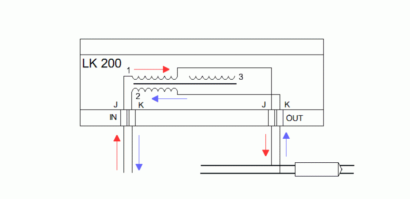

@Ronald, ik denk dat je de situatie niet goed begrijpt. Het gedrag van de derde wikkeling heeft niks te maken met gelijkspanning of blokspanning.
Ik heb even een nieuw plaatje gemaakt om het te verduidelijken:
Linksonder komt de voeding binnen, rechtsonder staat een trein op het lusspoor.
De inkomende stroom loopt volgens de rode pijlen binnen via de J-klem, dan via spoel 1, en via de J-klem out naar de trein. Van de trein volgens de blauwe pijlen bij de K-klem weer de module in, via spoel 2 en de K-klem in terug naar de voeding.
Door de spoelen 1 en 2 loopt dezelfde stroom, maar in tegengestelde richting. Ze heffen dus elkaar magneetveld op, zodat er in spoel 3 niks gebeurt.
Ook sprongen in de stroom doen niks, omdat ze tegengesteld werken. En daarbij maakt het niks uit of dat gelijkstroom is, of een blokvormige wisselspanning.
Pas als er een (kortsluit)stroom buitenom loopt zijn de stromen door de spoelen 1 en 2 verschillend, en zal er bij een stroomverandering een spanning in de derde wikkeling ontstaan.

Klaas, ik snap nu dat ik de onderlinge fase in L1 en L2 fout had, het kwartje begint te vallen.
Het eerder gemaakte vergelijk met een aardlekschakelaar was dus toch zo gek niet als we toen dachten.
Groet, Ronald.

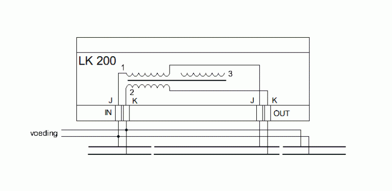

Tenslotte een realistische situatie gemaakt volgens dit schema:
De twee buitenste secties van het stukje spoor zijn direct op de voeding aangesloten, maar wel met verwisselde polariteit.
De middensectie stelt de keerlus voor en zit aan de uitgang van de LK200.
Door er met een wagen over heen en weer te rijden kon ik zien wat er gebeurde. Bij elke passage schakelde de module keurig om.
Deze test uitgevoerd met een losse goederenwagen, maar ook met een rijtuig met stroomafname, dus per kant alle wielen doorgekoppeld.
Hieruit blijkt dat de module steeds een verschilstroom ziet, ook al liggen de railscheidingen voor het oog recht tegenover elkaar (gecontroleerd met de winkelhaak).
Kennelijk is het tijdverschil tussen de twee contacten genoeg om de omschakeling voor elkaar te krijgen.
De conclusie is dat de module, hoewel werkend volgens het kortsluitprincipe, zo razendsnel schakelt dat je van die kortsluiting niets merkt.
Hoe lang die kortsluiting duurt, en hoe hoog de kortsluitstroom oploopt heb ik nog niet kunnen vaststellen. Mijn scoop begint een beetje gaar te worden, en de geheugenfunctie doet helemaal niks meer.
De komende dagen ga ik proberen de schakeling verder uit te pluizen. Dat zal nog een uitdaging worden, omdat er componenten op zitten die weliswaar een opdruk hebben, maar die opdruk levert op google geen resultaat op.
