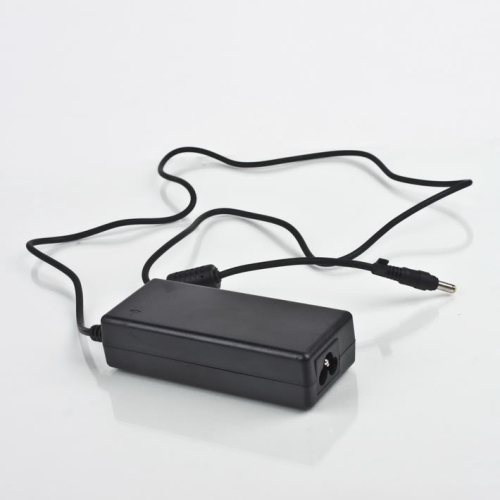

@Karst: bedankt voor je heldere uitleg mbt de DR410 en ook mbt  het gebruik ervan bij de spoordriehoek (y). Wat zou je eenvoudige fix mbt de BNLS booster (die schijnbaar goed in de markt ligt en ik ook dit item al een tijdje volg) zijn en is hij dan wel te gebruiken in combinatie met de DR410?
Dus de 78S15 er uit en punt 1 en 3 doorverbinden met een ( dikke ) draadbrug. Dan R1-R3 er uit (knippen) en er:
1x 0.56                -->> 2.6 A ( moet voldoende zijn )
1x 0.47 + 2x 0.56 -->> 2.8 A ( vind ik wel een mooie waarde ;) )
2x 0.47 + 1x 0.56 -->> 3.0 A (ook wel mooi, maar niet nodig )
voor in de plaats solderen.
En dan het geheel voeden met dit:
een standaard HP 18.5V 3.5 Amp laptopvoeding. Superstabiel, zakt niet in, kan niet over het maximum van de brug leveren en dan laat je dus Hans' sense circuit z'n werk doen ;)
Scheelt je ook nog eens een flinke pot warmte ontwikkeling... even snel: 19-24 V ingang - 15 Volt uit = 4 - 9 Watt ( bij 1Amp ) wat je niet verstookt !!
