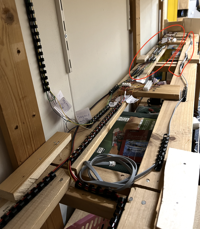

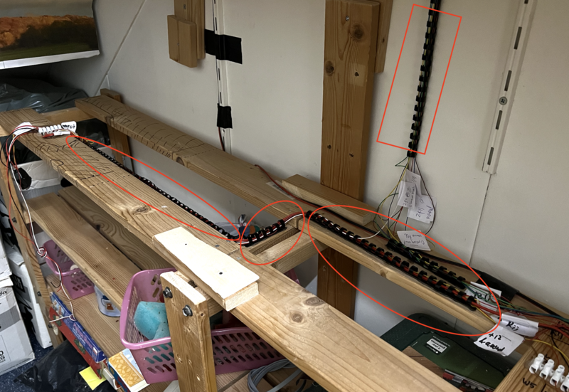

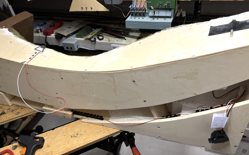

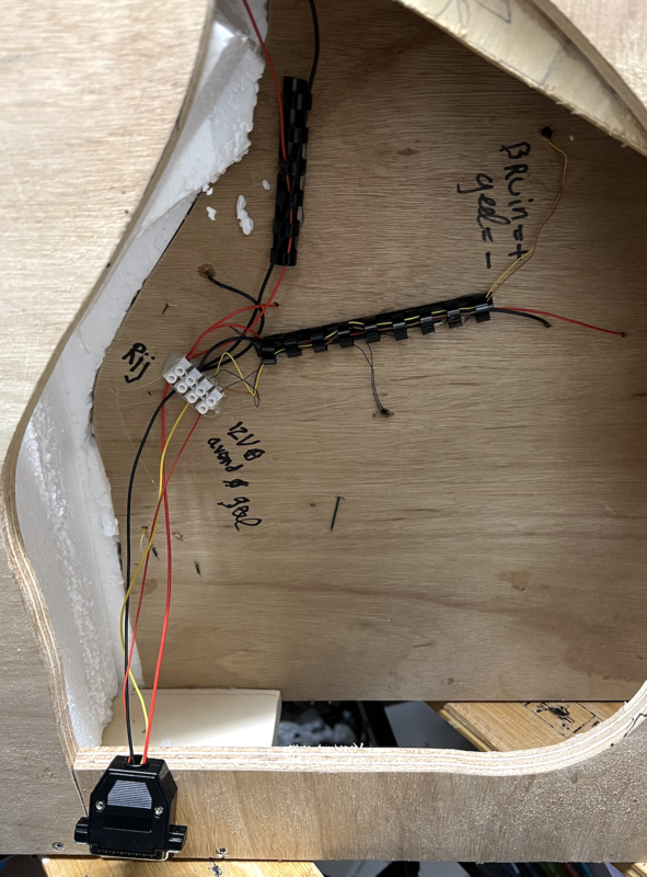

De afgelopen twee weken heb ik sporadisch nog wat kunnen doen. Klusjes die niet moeilijk zijn maar wel veel meer tijd kosten dan je denkt. Draadjes ordenen met bindruggen (vastlijmen met lijmpistool):
Bestaande draadjes in de hoekmodulel ordenen en ook de nieuwe draadjes van de verlichting integreren. En stekker erbij:

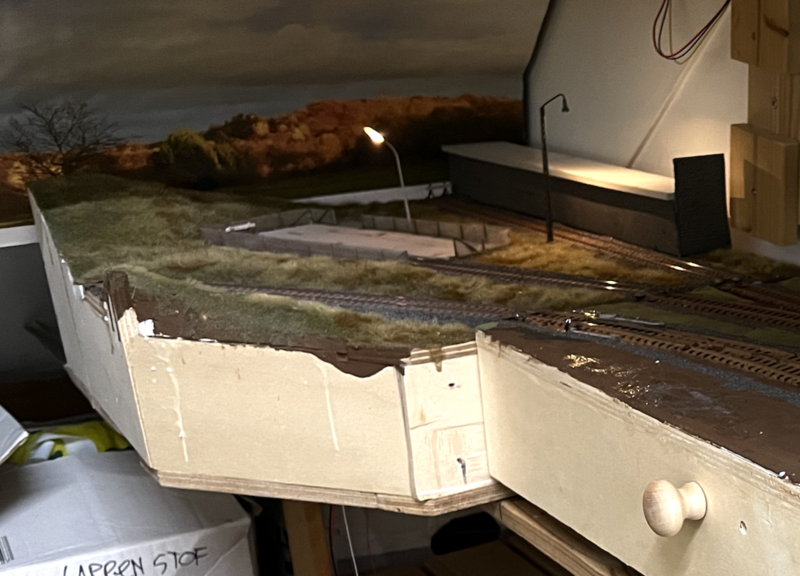

En er zij licht:
De rechterhelft van de onderbouw ook van bindruggen voorzien:

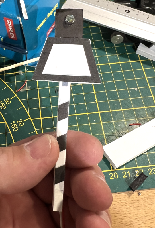

Van foamboard een eenvoudige 10cm hoge "Zp11" paal gemaakt:
Zp11 Ne 15 is zo'n Trapeztafel. Daar moet je soms voor stoppen bij Zugleitbetrieb. De trein die al in het station is kan een morse-K toeteren: lang-kort-lang. Dan mag je het station binnenrijden. Sommige Trapeztafel hadden een lamp bovenop en dan werd de morse-K daarmee geregeld. Ook op de Eifelquerbahn kwam dat vaak voor.
De Trapeztafel die daadwerkelijk naast het spoor komt te staan is niet goed te zien en het lampje dus helemaal niet. Vandaar dat ik er eentje aan de zijkant van de module aan ga brengen om in ieder geval op de juiste plek zo'n signaal zichtbaar te hebben:

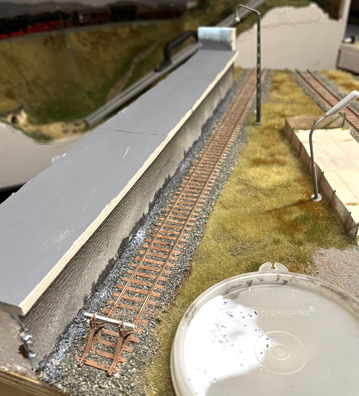

Bij de Schwerspat-laadplek heb ik de bovenkant een eerste laag asfaltverf gegeven. En de spleet onderaan tussen muur en ballastbed heb ik met wat steentjes opgevuld:

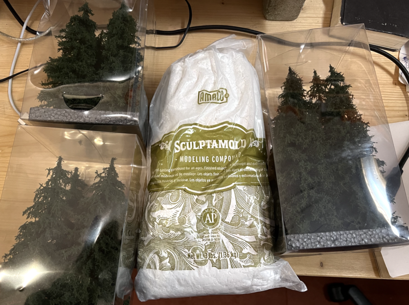

12 naaldbomen (4 groot, 8 middel) om snel wat te hebben om openingen in de achtergrond te verbergen. Richting schaduwstation is er een opening die nog wat naaldbomen nodig heeft en links van Berenbach-Ulmen is er ook zo'n opening. Die module heb ik nu los op de werkbank liggen, dus het liefst werk ik die nu wat dat betreft gelijk even af. Ik wil nog zelf naaldbomen gaan maken (en gaan leren maken!), maar dat komt later nog wel. De 4 Euro per boompje is het me nu wel waard qua snelheidswinst.
En een zak "sculptamold". De eerste zak is vrijwel leeg en ik heb nog best wat nodig voor die module-links-van-Berenbach waar ik het zonet over heb, want daar moet nog een weg en onderdoorgang gemaakt worden en dat moet op de rest v/h landschap aansluiten. En dan is het handig als de enige importeur van dat spul (Bentink) op ontraxs staat.
