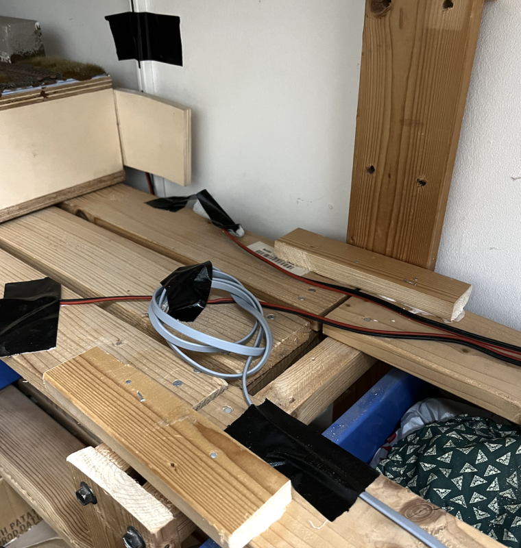

Een van de dingen die me afleidden waren een paar interessante boeken, onder andere "when titans clashed" over de oorlog aan het oostfront in 1941-45. De schrijvers ervan zijn de Russische taal machtig en hebben gebruik kunnen maken van Russische archieven (na de val van het communisme en voor Poetin ze weer lastiger toegankelijk maakte). Dat geeft soms toch wat andere inzichten dan je normaliter leest: veel info is gebaseerd op verhalen van Duitse generaals die logischerwijs toch wat aan straatje-schoonvegen-en-eigen-falen-verbergen wilden doen. En.... tegen de tijd dat ik het uit had werden opeens allerlei plaatsnamen verdacht actueel...  :o
Gelukkig hebben we hier geen Russen op ons dak gekregen. Onder mijn dak, op zolder, heb ik slechts piepkleine problemen. Bijvoorbeeld dat de onderrand van de achtergrond netjes horizontaal rechtdoor gaat, maar de spoorbaan al aan z'n 3% helling richting Mayen begint: dus... een spleet:

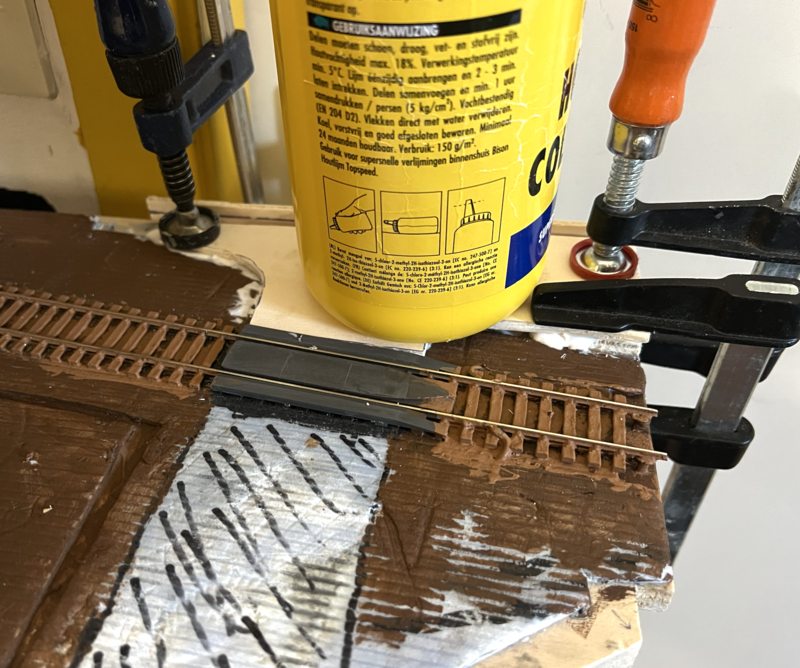

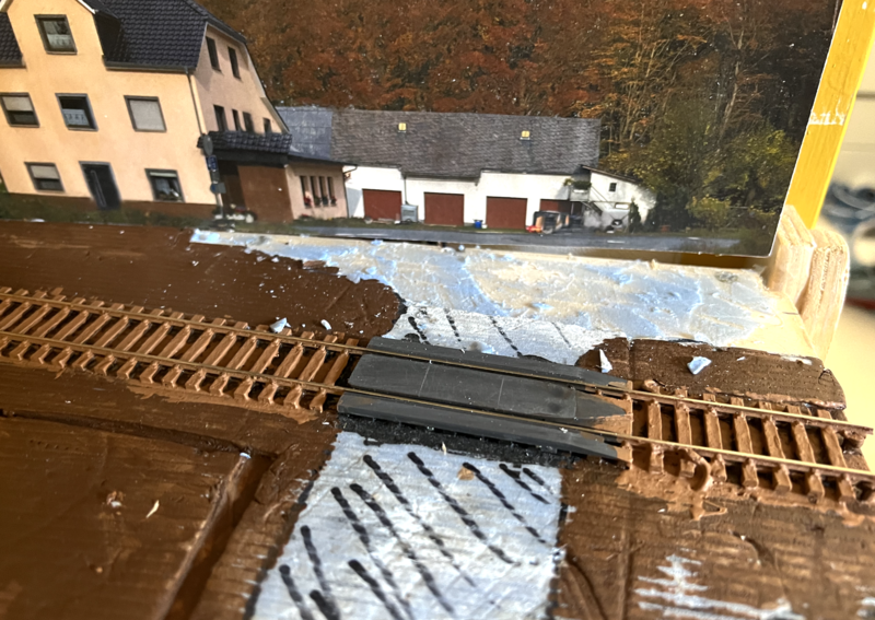

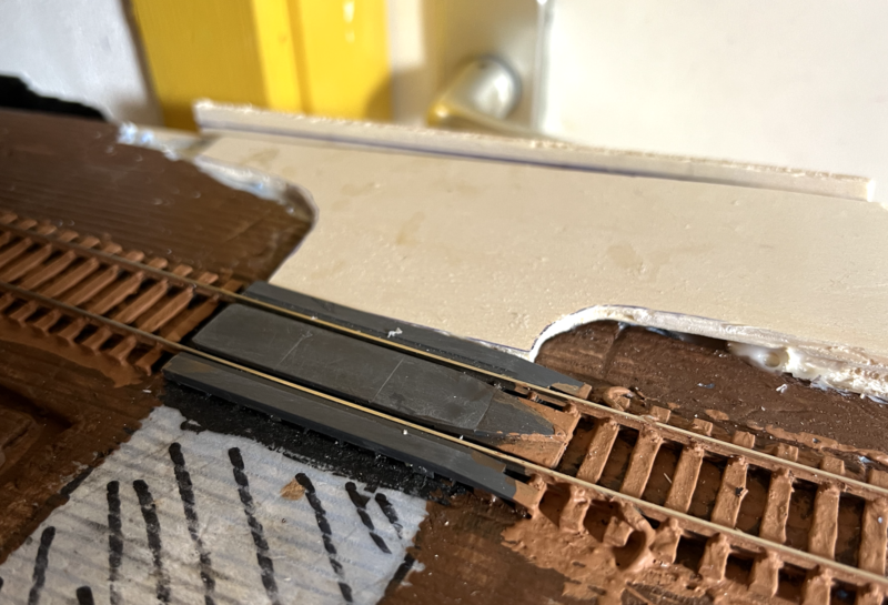

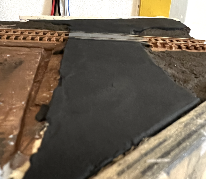

De oplossing is het omhoog laten lopen van de weg. Dit gebeurt in werkelijkheid ook, dus... beetje vrutten met wat dun triplex:
Ook aan de andere kant heb ik de weg met triplex aangegeven:
Tot slot wat stukken hout als ondersteuning voor de modules op de kast gelijmd:

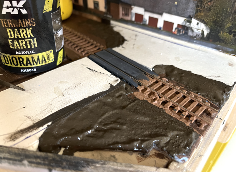

Kijk... de spleet onder de achtergrond is keurig weggewerkt:

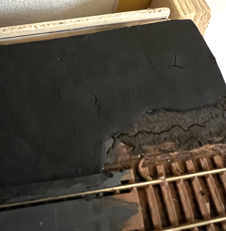

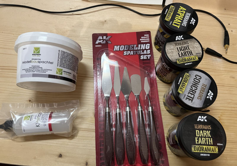

Tijd om een beetje te experimenteren. Ik had laatst wat potjes "AK" smurrie gekocht. Onder andere donkere grond:
Pffffr, dat spul was me wat vloeibaarder dan ik verwacht had. Enfin, smeren maar.

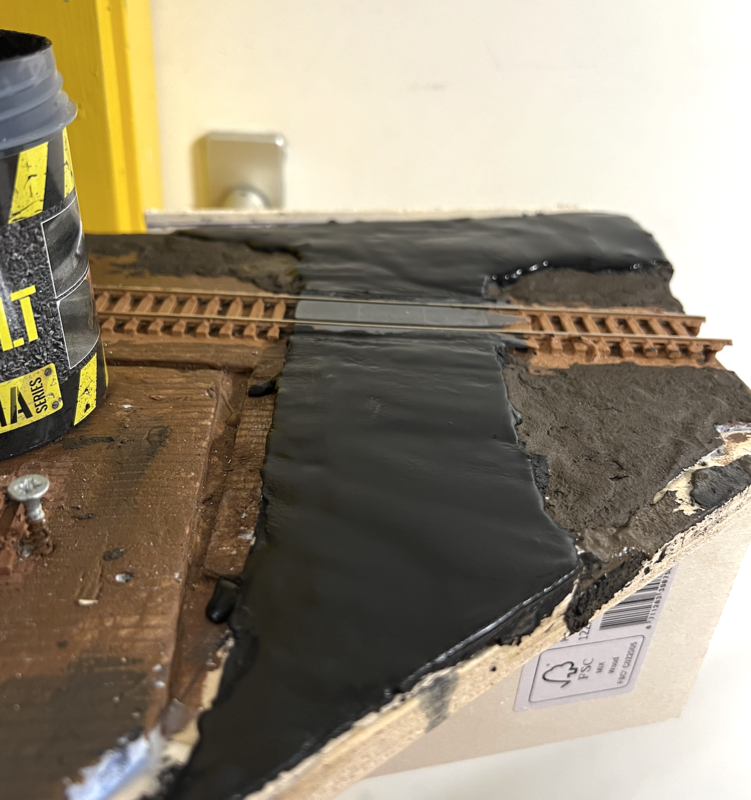

Ook had ik van hetzelfde merk asfalt gekocht:
Dat is wat steviger van consistentie. Na aanbrengen zakt het maar beperkt in elkaar. Eigenlijk best prima. Daardoor vallen kleine oneffenheden weg terwijl het toch niet van de weg afdruipt.
Een dag later bleek dat er wat barsten in waren gekomen:
Niet noodzakerlijkerwijs erg, maar iets om rekening mee te houden. Wel zat er tussen de (plastic) overweg en het asfalt door de krimp ook een speet van 1 à 2 mm, dus later ging ik de boel wel even bijwerken.
Over het algemeen ziet het er qua structuur best aardig uit. Wel wat donker. Ik vraag me af hoe het eruit ziet als ik de kleur wat bij heb proberen te werken. Maar dat zien we dan wel weer.

Probeer eens een drybrush in middengrijs- met een sponsje.
Waarschijnlijk krijg je dan een aardig effect.
Eventueel een paar rechthoeken afplakken: dan heb je meteen wat reparatieplekken.

« Reactie #4640 Gepost op: 16 May 2022, 15:22:55 »
Ik zal het eens proberen op m'n proefstukje!

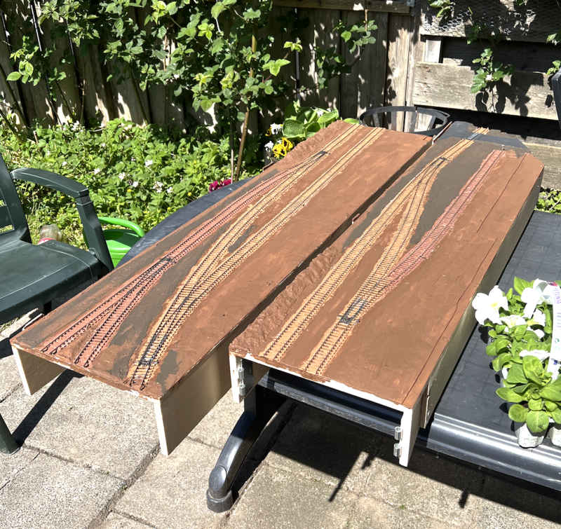

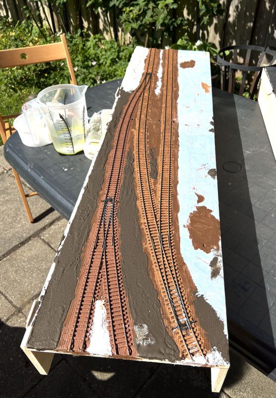

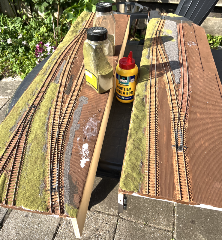

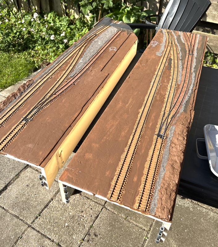

Nog even het laatste restantje foto's van de afgelopen twee weken.

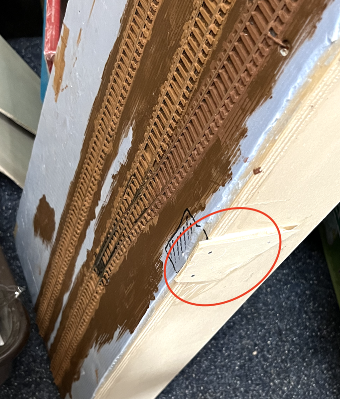

Dun stukje triplex als steuntje om de achtergrond tegen de baan aan te houden:

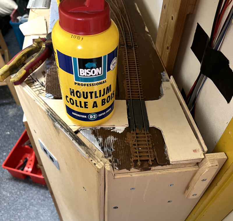

Mooi weer, dus spul droogt sneller. Ik heb de "donkere aarde" AK smurrie her en der gesmeerd waar er later grond moet komen. Niet dat je er later veel van ziet als er groen op zit... En het witte is sculptamold, op die plekken wilde ik de grond wat hoger hebben:
Het wit bruin geschilderd:
Heeeeeelemaal in het begin bij het aanleggen van andere delen van de baan kreeg ik terecht commentaar dat de looppaadjes naast het spoor ontbraken. Die heb ik toen een klein beetje nog wat aan proberen te geven. Hier in het station heb ik de paadjes gelijk maar toegevoegd:
En later de twee bussen woodland scenics vaalgroen/bruinig er weer bij gepakt:
Reinout

Re: EifelBurgenBahn
« Reactie #4642 Gepost op: 17 May 2022, 23:10:19 »
Zo, dat schiet meteen mooi op, en buiten werkt het ook heel gemakkelijk.
Ook goed voor het beoordelen van het effekt van kleuren!
Weer goed bezig!

Oh, en wat AK grondpasta-spul, ook ter experimentering. Ik ben vooral benieuwd of het voor H0 bruikbaar is. Een eerste snelle test: asfalt lijkt bruikbaar, beton is misschien wat grof.
Het asfalt lijkt inderdaad bruikbaar.
Het bruin is prima als je de grond zichtbaar wilt laten: ik kan me voorstellen dat het lekker spul is voor een diorama met een Russische tank ofzo. Wat dat betreft had ik het misschien voor zo'n doel moeten bewaren i.p.v. het gewoon maar als basislaagje te gebruiken. Maar ja, alle kans dat het tegen die tijd zielig verdroogd in het potje zat.
De lichte aarde heeft een fijne structuur, misschien bruikbaar voor op het perron. Maar dan moet ik het wel bijverven. Ik ga daar eerst wat anders voor proberen. Het spulletje ga ik als eerste bij de rand van een beekje inzetten, waarvan de bodem net zo'n lichte kleur heeft. Enfin, later komt er wel een foto of het daar wat is.
Het beton: daarvan had ik het meest het idee dat het voor een grotere schaal bedoeld was qua oppervlaktestructuur. Maar 't heeft wel wat. Misschien ga ik het toch ergens inzetten.
