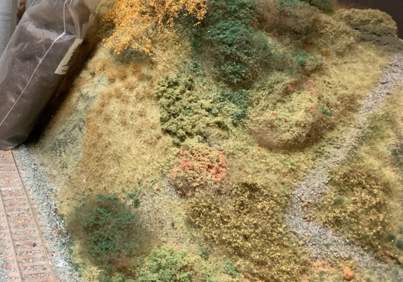

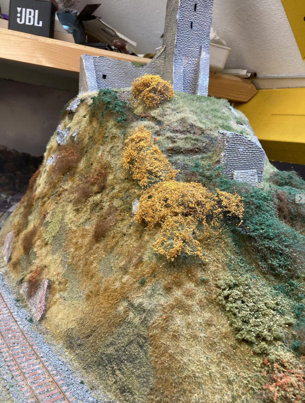

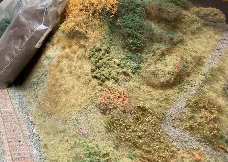

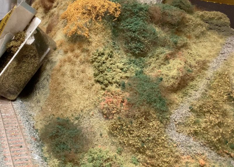

Ik heb in ieder geval al wat braamstruiken geüpgraded:
(Tenminste, de wat stevigere donkergroene struiken moeten braamstruiken voorstellen
) Rap-rap met bruin "scenic fiber" en wat groen strooisel.
Vanuit deze hoek moet er her en der nog wat blad op. Dat ga ik met blad-achtig spul doen i.p.v. foam.
Aan de rechterkant wat meer met herfstkleuren gespeeld:
Langzaam steeds wat toevoegen en weer kijken. Op deze plekken kan ik er later ook nog prima bij.

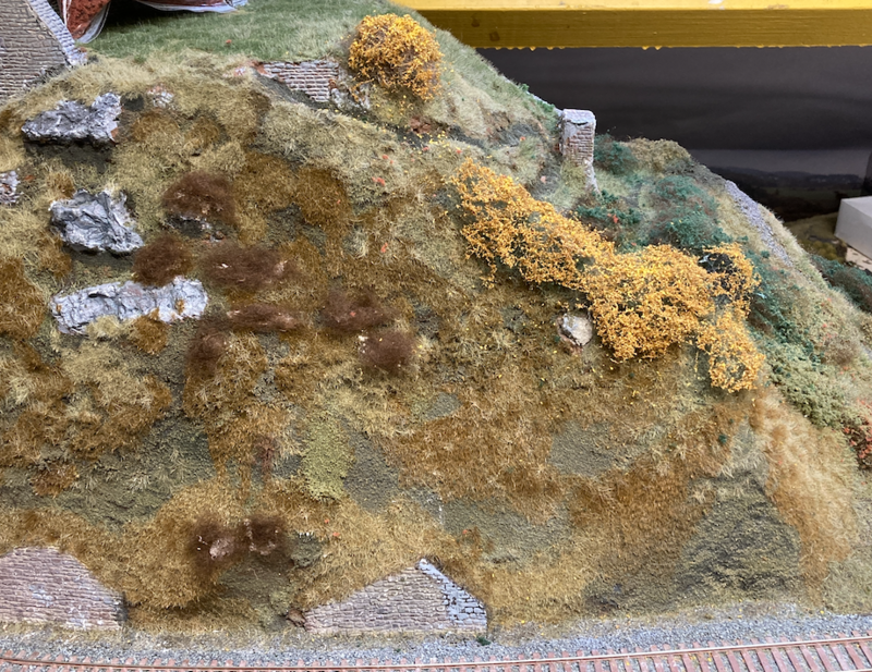

Straks ga ik maar eens de steile wand aan de achterkant van de burcht bewerken. Dáár kom ik later juist helemaal niet meer bij.

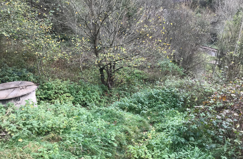

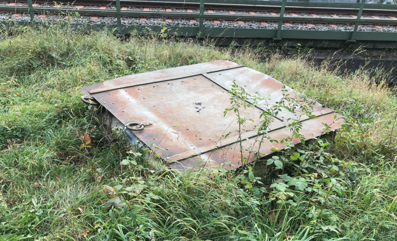

In reactie 4073 is op een van de laatste foto's een beluchtingspijpje te zien. Leuk detail en makkelijk te realiseren!
Mooi om te zien wat je bouwt en je manier van bouwen staat me erg aan.
Groet Jeroen

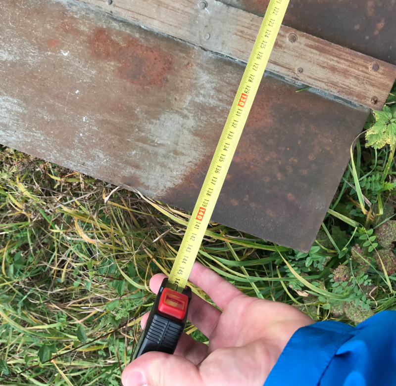

Bij "beluchtingspijpje" dacht ik eerst "wat bedoelt 'ie nu". Maar als je zegt "laatste foto's" dan bedoel je denk ik die rioolbuis-achtige dingen? (Citeer anders even de foto als ik het verkeerd heb.)
Vlak bij de onderdoorgang heb je er ook eentje en die is voor mij nogal karakteristiek voor dit punt omdat je erop kunt gaan staan en dan heb je net een wat beter uitzicht. Dat heb ik dus al een paar keer gedaan.
Je verkleinwoord verwarde me ook wat omdat dit ding 1m40 x 1m40 is:
Ik wist zeker dat ik zo'n ding na wilde bouwen, dus heb ik er met een vooruitziende blik maar een meetlint naast gehouden

Tussendoortje na de lunch:

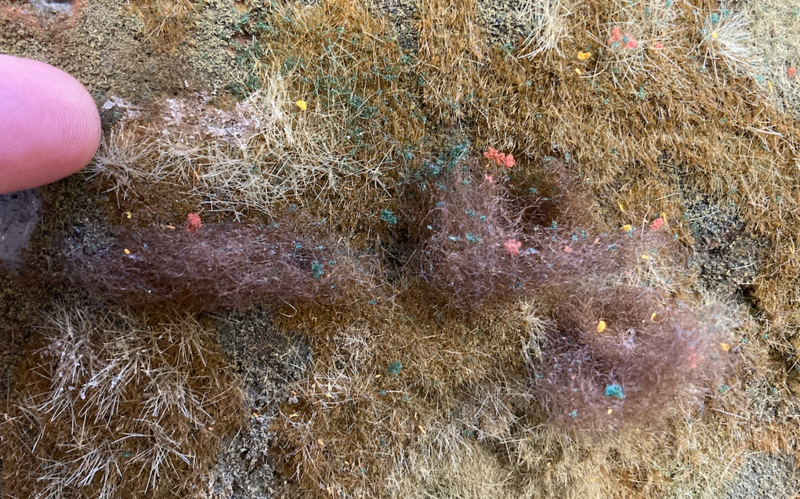

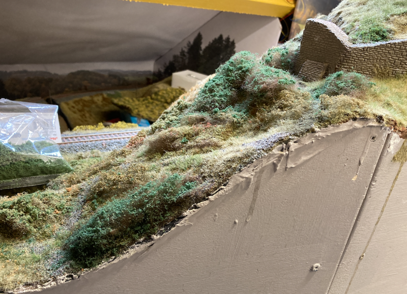

Het felgele rechts en boven is nieuw. Scenic fiber (dit keer groen i.p.v. bruin, als test) met een flink uitgeplozen Heki matje erover.
Tegen de steile wand aan heb ik bruin scenic fiber met Mod Podge vastgelijmd. Een dubbele test:
- Hoe lekker werkt mod podge (dat had ik nog niet gebruikt).
- Ziet het er bruikbaar uit als ik straks de scenic fiber naar boven toe uit ga pluizen? Er lijken op die wand verdorde struikjes plat langs de wand een beetje naar boven te groeien, misschien dat ik dat hiermee wat kan immiteren. Er moet
iets
bij op die wand om hem realistischer te krijgen. Alleen wat bruine graspollen, daar wordt het zo'n zacht vachtje van.
Reinout

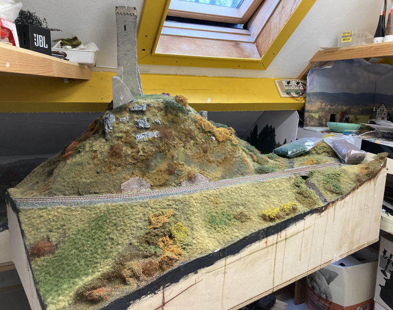

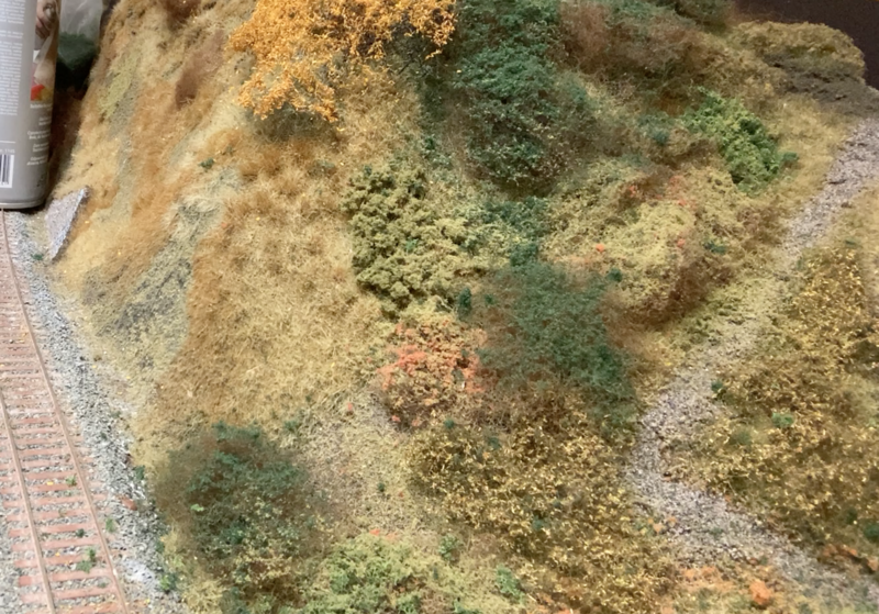

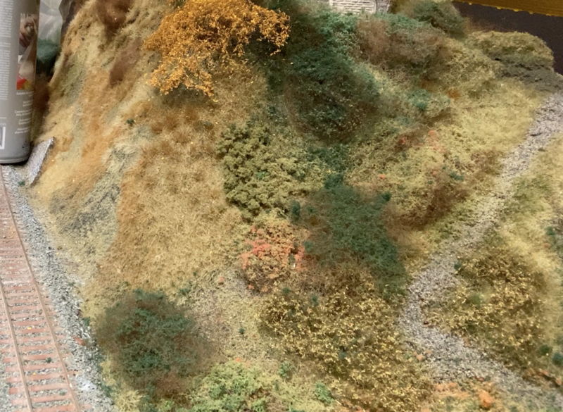

Ik heb me vanmiddag op wat struikjes gestort. Zoek de verschillen:
Ik heb een stukje van het begrassen van een paar dagen geleden + zonet wat random struikjesbouw in een videootje gezet:
Reinout

Ik bedoel deze foto. De beluchting aan de linkerzijde. Iets kleiner als die vierkante. Een beetje verscholen tussen het groen.
Groet Jeroen

Maar.... wat belucht zo'n ding nou eigenlijk?

Ik vermoed de afwatering danwel riool. Maar 'k weet niet zeker hoe dat is geregeld in zo'n heuvelachtig gebied. Het is niet zo dat er daarboven op de heuvel nou een woonwijk ligt. Wat ik me voor kan stellen is dat ze daar bij de aanleg van de spoorlijn de afwatering van de helling beter hebben moeten regelen om de spoorlijn te beschermen.
Ik zal eens bij collega's vragen hoe dat in zo'n gebied zit. Ik werk immers (als programmeur, hoewel ik ook wat achtergrondkennis heb)
bij een wateradviesbureau
Dat scenic fiber met (onverdunde) mod podge vastlijmen was geen succes. Er was te duidelijk nog lijm zichtbaar. Ik heb de fiber ergens losgetrokken, naast m'n vinger zie je hieronder duidelijk de restanten:
Ik had die mod podge juist gekocht omdat het kennelijk mooi transparant opdroogt. Mooier dan houtlijm. Hier moet ik nog verder mee experimenteren.
Ik heb de dunne stukjes fiber nu maar met het lijmpistool opgebracht. Van de zijkant ziet het er een beetje als een wat dikke kluwen uit:
... maar vanaf een afstandje geeft het toch aardig het effect waarop ik hoopte:
Nou is dit de kant die je normaliter niet ziet, maar goed.
