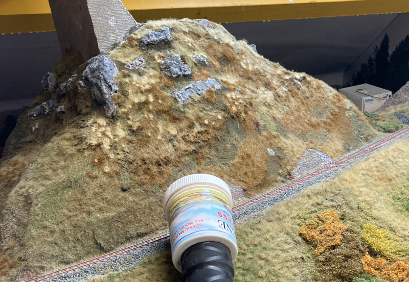

Bask185: Ik heb de houtlijm hiervoor niet verdund. Voor het begrassen doe ik dat wel (hoewel: dan is het de boekbinderslijm die ik verdun, maar goed).

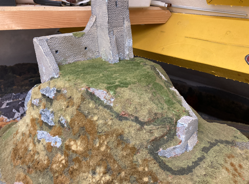

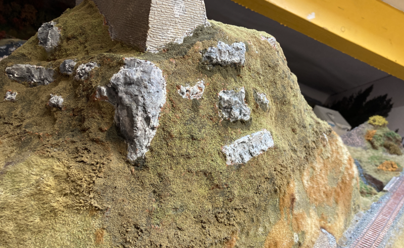

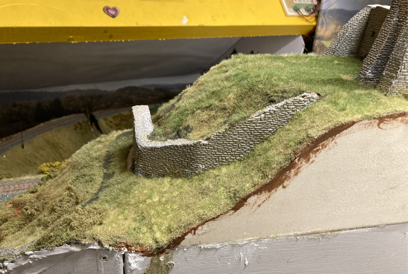

Na het stofzuigen was dit de status van vanochtend:
Tijd voor begrassen! Eerst maar wat 2mm roodbruin om aan te sluiten bij het bestaande gedeelte. (De druiper heb ik later weggewerkt):
6mm geel:
2mm vaalgroen en daarna als slotaccoord 2mm sappig "Frühsommer" bovenop het plateau:
Iets van onder opgenomen:
Twee foto's van een sombere, donkere, regenachtige dag:
Morgen verder!

Een heel bijzonder motief wat je nu laat zien en ook heel natuurgetrouw uitgevoerd!
Enn flink bouwwerk wat massief uittorent boven het landschap en de spoorlijn.
Erg mooi aan het worden!

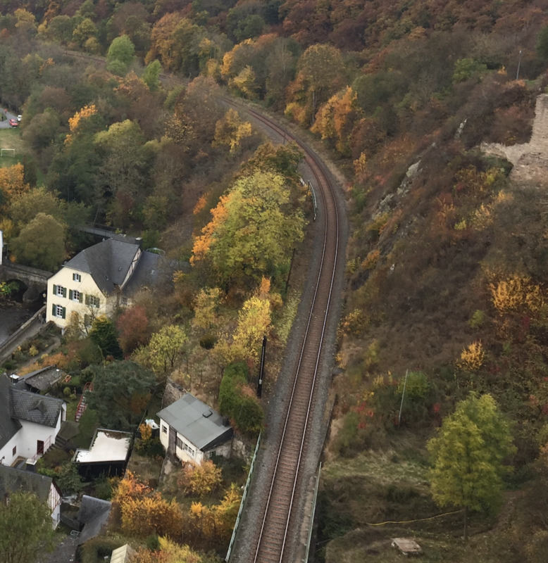

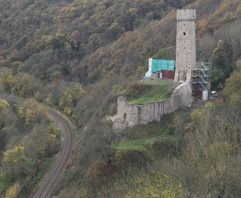

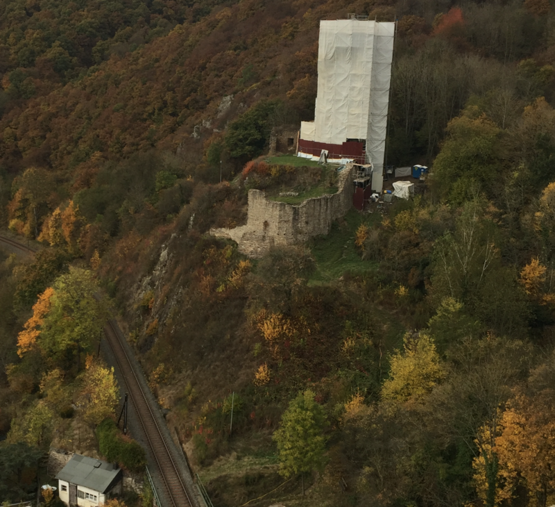

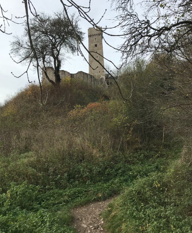

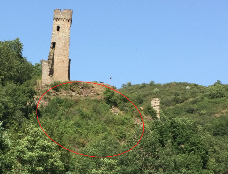

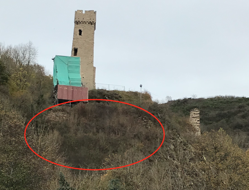

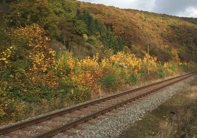

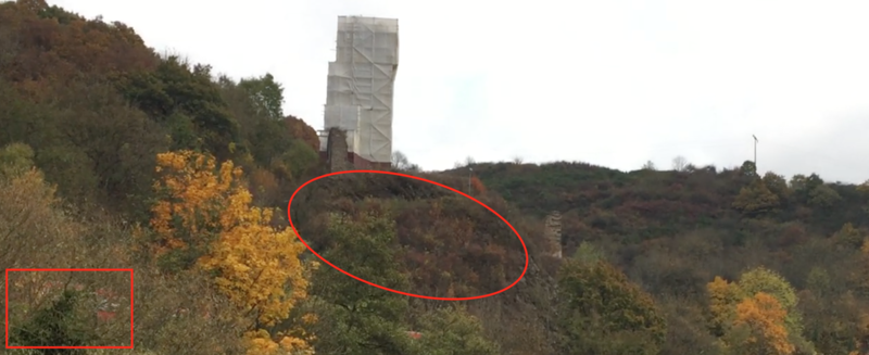

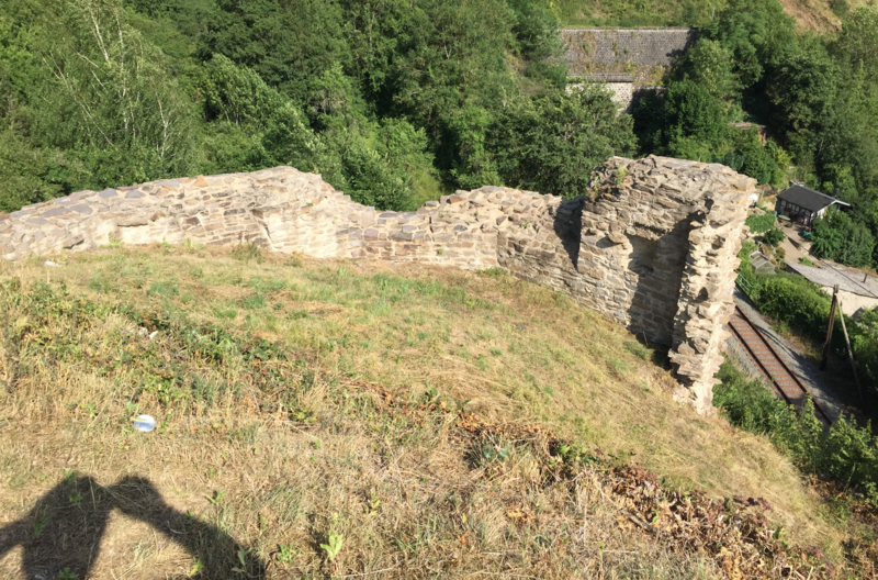

Even een stapeltje foto's van hoe het er in het echt uitziet. Wat is er veel variatie... Hetzelfde stukje ziet er op een andere foto weer anders uit. Het meeste is in de herfst opgenomen (in twee verschillende jaren) en een paar in de zomer.
In de zomer. De zijkant van de burcht heb ik omcirkeld:
Bovenop is het gras in de zomer aardig verdord:
Ietsje verder richting station is het in de herfst een kleurenpracht:
Herfst, weer de zijkant onder de burcht omcirkeld. Somber bruin:
Bovenop de burcht in de herfst. Deels sappig gras, deels verlept. En rechts, waar de helling naar beneden gaat, best veel kleuren:
Best sappig gras:
De bovenkant van die schuine helling, die vanaf de zijkant er zo bruin uitziet, heeft hier toch flink wat leuke herfstkleuren:
Dit is ook wel een bruikbare sfeerfoto:
Meer detail:
Het paadje naar boven. Daarbovenaan staat toch wel een karakteristieke boom...:

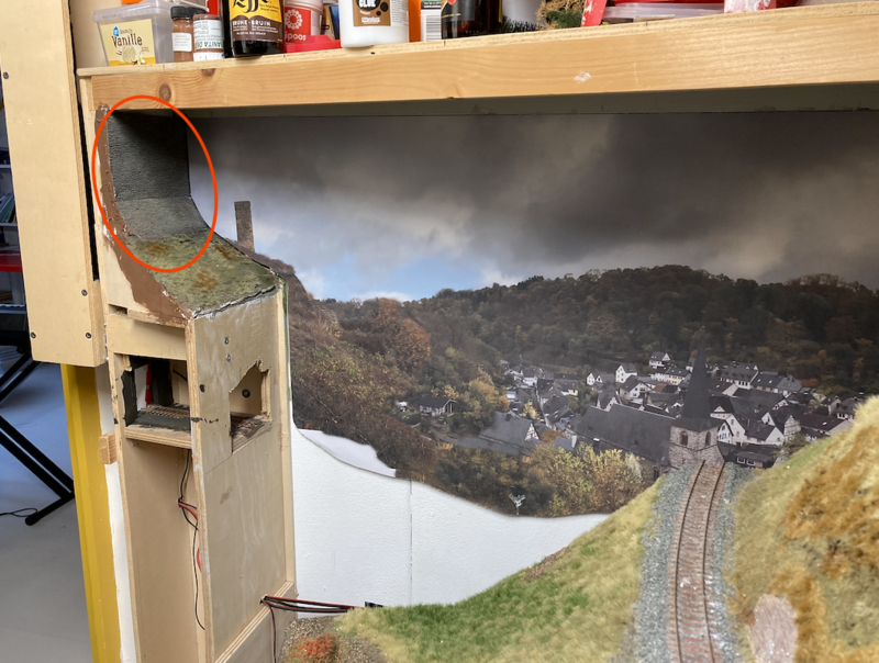

Ric: die tweede burcht ("Löwenburg" of "grote burcht") heb ik heeeeeeeel beperkt nagebouwd. Op onderstaande foto staat 'ie omcirkeld:
Die Löwenburg staat boven de tunnel, die heb ik in model met één buitenwand aangegeven. (Op de achtergrond zie je ook nog een torentje aangegeven, dat hoort bij het Löwenburg-complex).
Ik ben nog niet tevreden met die enkele muurplaat. Ik denk dat ik een paar centimeter ervoor een tweede wand neerzet met forse raamopeningen erin, dat klopt met de werkelijkheid. Dan zit er wat meer diepte in. Het is daar 10 cm breed en 10cm hoog, dus heel veel meer gaat het niet worden

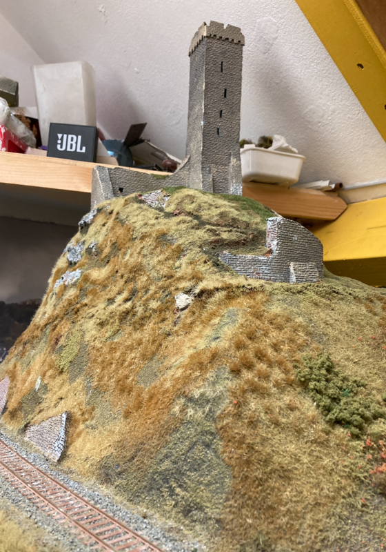

Erg eenvoudig JBL dingetje, maar heerlijk tijdens het klussen. Of het nou op zolder aan de spoorlijn of in de schuur aan een fiets is. Doet het perfect en prima geluid voor z'n doel. Volgens mij heb jij een "tikkie" beter spul thuis staan?
Ik kan me een keer een post daarover herinneren.
't Is een tak van sport waar ik geen kennis van heb. Voor de lol die ik aan muziek beleef (symphonische/progressieve rock, da's relatief complex) investeer ik ongeveer 0 in m'n geluidsinstallatie. Op het moment is het een €70 philips compu-subwoofer+2 luidsprekertjes setje van 10 jaar geleden op m'n studeerkamer en verder de eerste generatie apple earpods. Ach, ik ben niet iemand die het behang bij de buren van de muur af blaas, dus ik hoef niets stevigs. Maar zodra ik merk dat ik met m'n koptelefoontjes meer details hoor dan met m'n "boxen" is het toch een beetje jammer.
En dan zit ik er ook mee dat ik al m'n CD's wel gedigitaliseerd heb. De goedkope stereo van 30 jaar geleden is inmiddels de deur uit. Dus.... alles via compu/iphone/enz. Op het moment staat er beneden in de woonkamer niets, en dat wil ik toch eens fixen. Een CD in een apparaat gooien is wel makkelijk, maar gewoon een playlist op random ook. De CD's zitten inmiddels in een verhuisdoos
Wim, heb je wat dat betreft nog tips qua waar ik op kan googlen voor redelijk spul dat een beetje aan de budget kant zit?
Ok, terug naar de burcht
Ik heb het laatste gras aan de voorkant aangebracht:
En aan de rechterkant. Hier zijn ook twee struikjes verschenen:
Nu zit ik m'n hoofd te breken over hoeveel bomen ik hier aan ga brengen... Ik denk dat het er minder worden dan ik eerst dacht. Maar dan wordt de helling misschien wat kaal. Meer struiken? Dit moet ik geleidelijk aan op gaan bouwen, denk ik.
