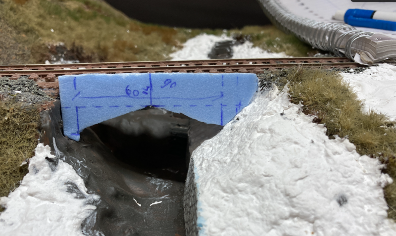

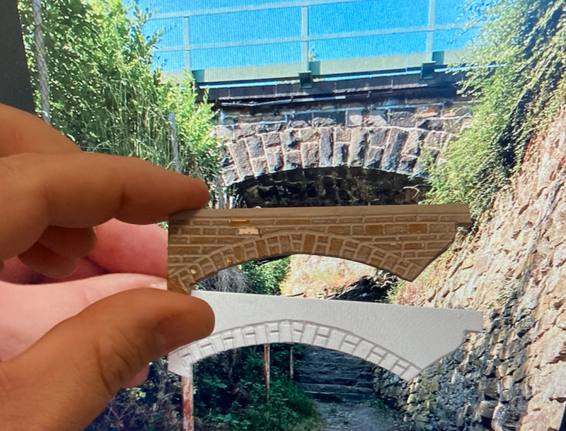

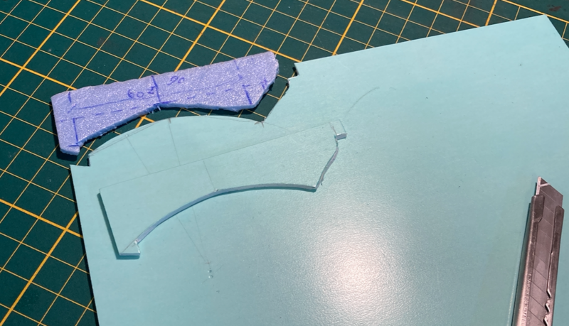

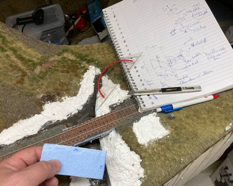

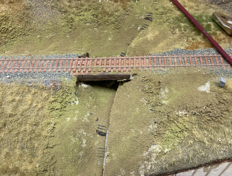

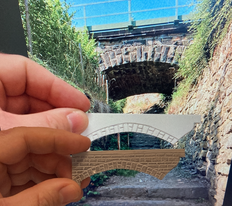

Ik heb weer wat gedaan! Ik was met de Monreal-module bezig om de onderdoorgang + omgeving nou eindelijk eens aan te leggen.
Citaat van: Reinout van Rees op 20 June 2020, 18:52:31
... sculptamold ...

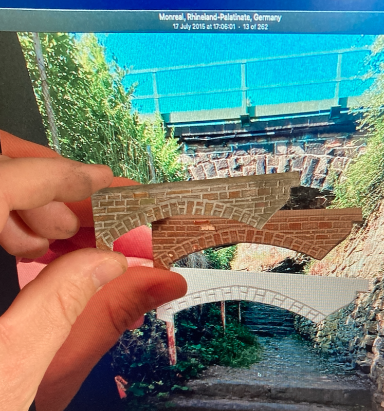

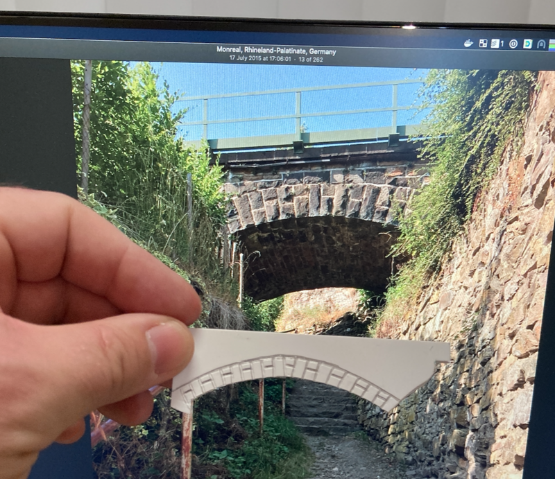

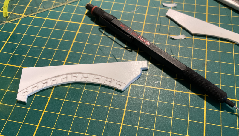

Dat was in juni... Vanavond heb ik m'n aantekening van die tijd erbij gepakt en heb ik met wat stukjes blauwe plaat gekeken wat de precieze maten nou zijn:

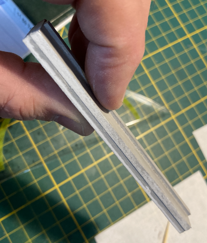

Kijk! Dat kan ik als "mal" gebruiken voor het uiteindelijke materiaal. Hieronder zie je het uitgesneden 2mm dikke "foamplastic" of hoe dat ook heet:
(Even gekeken: "PVC foam" van maquett. Het blauwe kleurtje is de beschermfolie.)

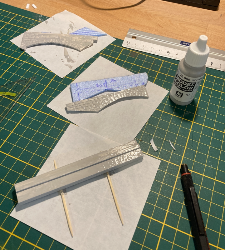

Met mijn vulpotlood begon ik er stenen in te krassen:
Orde-van-grootte (dit is de kant die later normaliter niet zichtbaar is):
De verschillende onderdelen heb ik daarna met lichtgrijze verf ingesmeerd:
Morgen eens kijken of het met dit materiaal werkt om de oppervlak van de "stenen" met aquarelpotloden ("methode Wim Vink") een kleurtje te geven.
Reinout

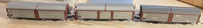

Hebbes! Ik was al een jaar of twee op m'n gemakje op zoek naar zo'n driedelige roco set met schuifwagens. Op ebay heb ik het gevonden en zonet kwam het per post binnen:
Op foto's van goederentreinen in de jaren 70 op de Eifelquerbahn zie je ze vaak. Meestal, volgens mij, op weg naar de spaanplaatfabriek bij Kaisersesch. Voor mij hoort zo'n wagon dus echt bij m'n baan. Ik zal vast nog wel wat leuks zien, maar in principe ben ik hiermee qua materieel helemaal klaar!
Het is de laat-periode-III versie terwijl ik er eigenlijk van die lange computernummers op moet hebben. Daar kijk ik voorlopig maar overheen. Roco heeft een andere set die klopt voor rond 1990, maar daar vond ik de kleuren minder van. Enfin.

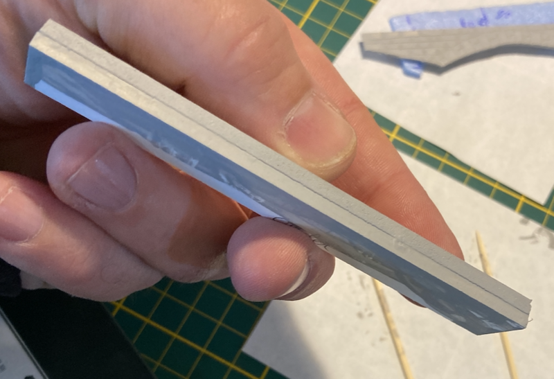

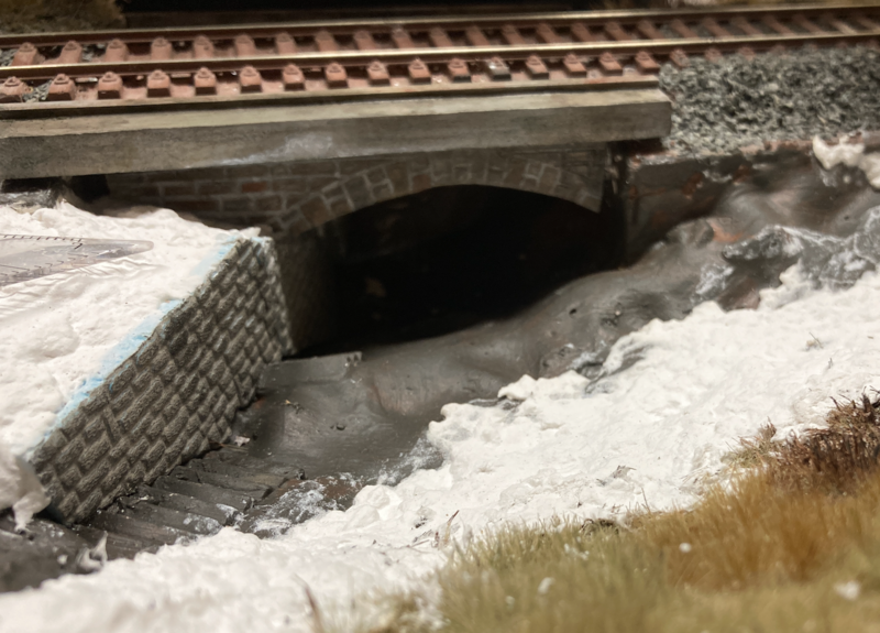

Tussendoor nog naar m'n knutsels van gisteravond gekeken. De betonnen plaat bestond toch wel duidelijk uit twee losse delen:
Dus heb ik de vijl maar gepakt om de naad weg te werken. Hier ben ik halverwege:

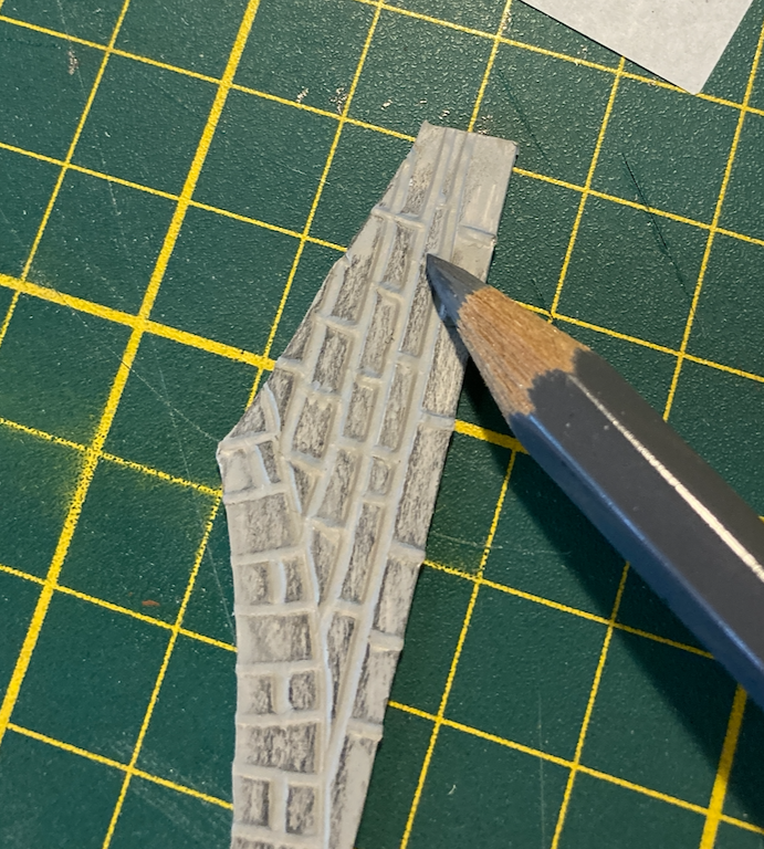

Met een donkergrijs potlood (type "Albrecht Dürer") heb ik de oppervlak van de stenen behandeld ("methode Wim Vink"):
Ook wat bruinigs erbij:
Op een paar plekjes heb ik met het potlood de verf eraf geschaapt. Dat corrigeer ik later wel weer.
Ik hou het potlood redelijk plat en arceer dan in meerdere richtingen over de stenen.
Sommige stenen vul ik met de verschillende kleuren helemaal egaal in, daardoor ontstaat er lekker wat variatie.

Leuk bruggetje wordt het, en die techniek kom je tegenwoordig overal tegen.
Ik blijf het volgen.

Leuke aanwinsten die 3 wagonnetjes , zelf heb ook eentje zoals de linker en rechter maar dan met donkere schuifdeuren , de lettertjes zijn mij tegenwoordig te klein om nog te lezen maar daar gebruik ik mijn telefoon voor
De bruggetjes vind ik ook zeer geslaagd , had ook al zoiets gemaakt , maar dan van rechtuit beton (lees wat moderner ) , maar zag tijdens het bouwen begin deze week dat er op meer plaatsen onderdoorgangetjes gemaakt kunnen worden.
Jou techniek spreek mij ook zeer aan , en als de verbouwingen hier thuis klaar zijn kan ik mij daar eens aan wagen.

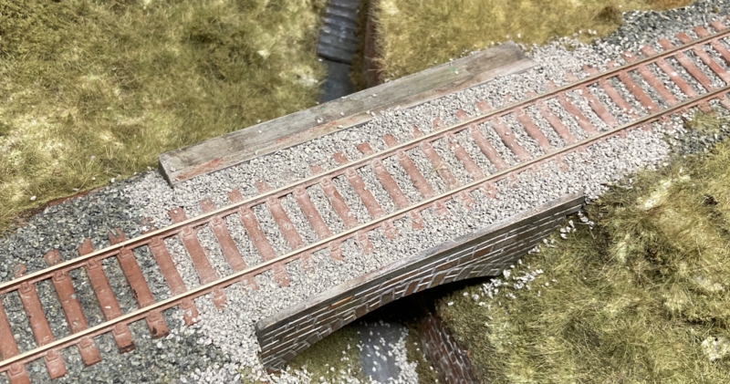

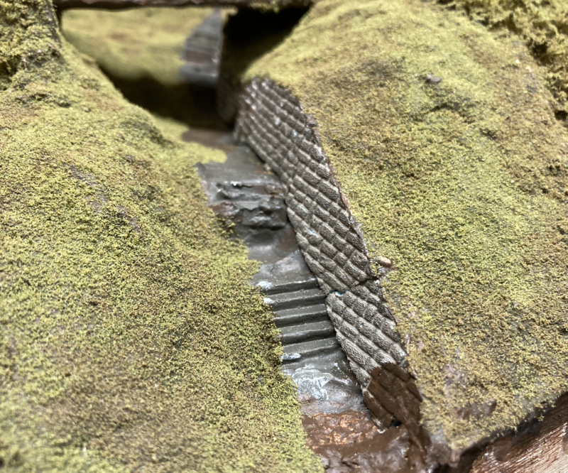

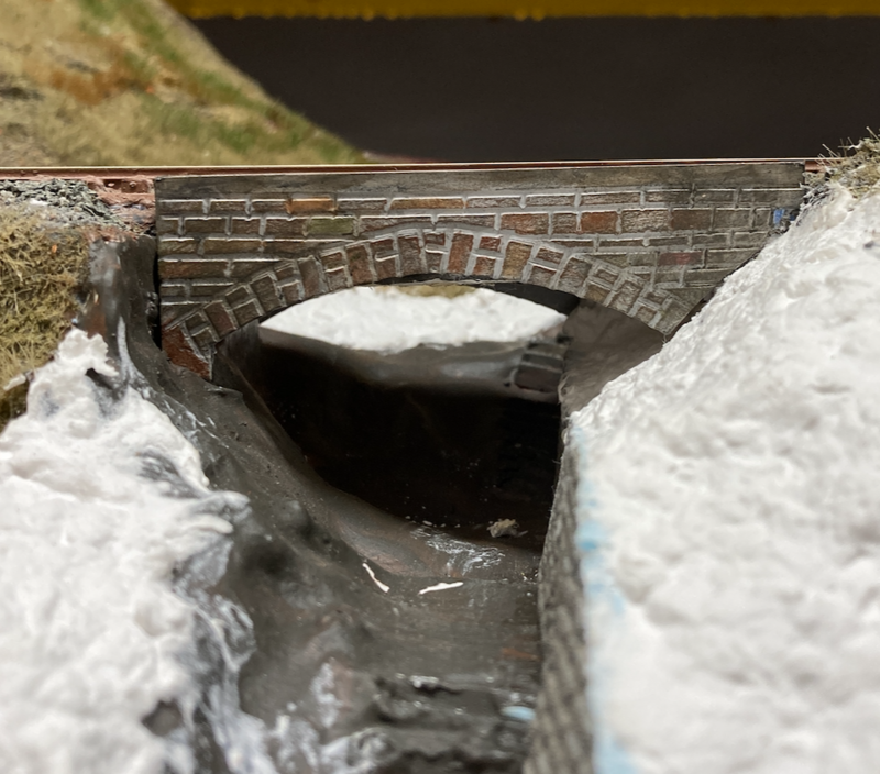

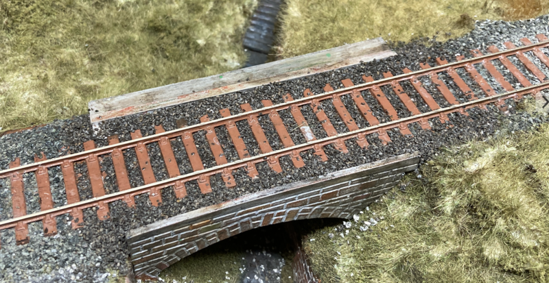

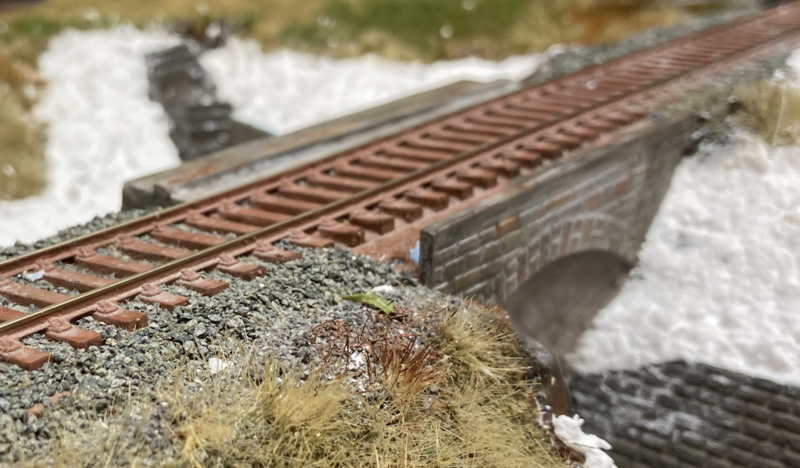

Na herstellen van de afgeschraapte verf en het toevoegen van wat vervuiling ziet het er zo uit:
Provisorisch op z'n plekje ziet het er zo uit:
Daar doe ik het voor! Aan de andere kant ziet het er zo uit:
Dat komt ook aardig in de buurt van wat ik wil. Dat het zo donker lijkt is omdat ik met m'n mobieltje over de module heenboog en met m'n zwarte shirt de boel aardig verduister
Tot slot heb ik over het felle wit een mengsel van bruine en zwarte Action verf gesmeerd:

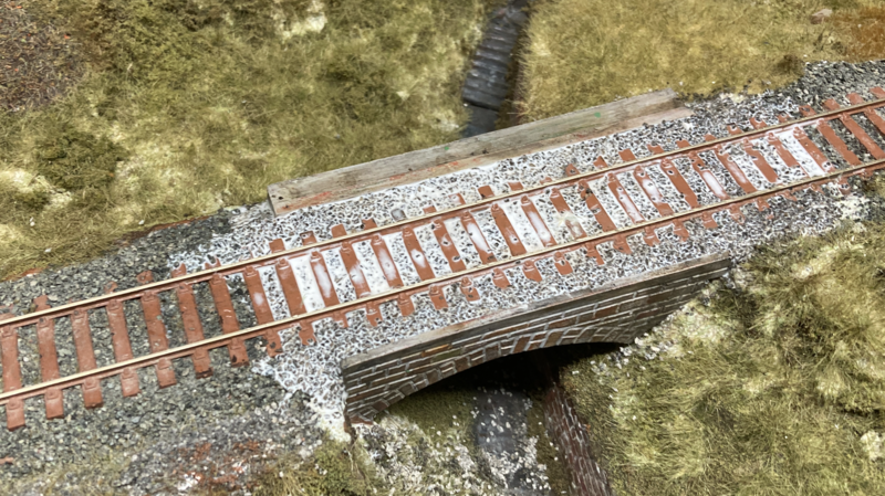

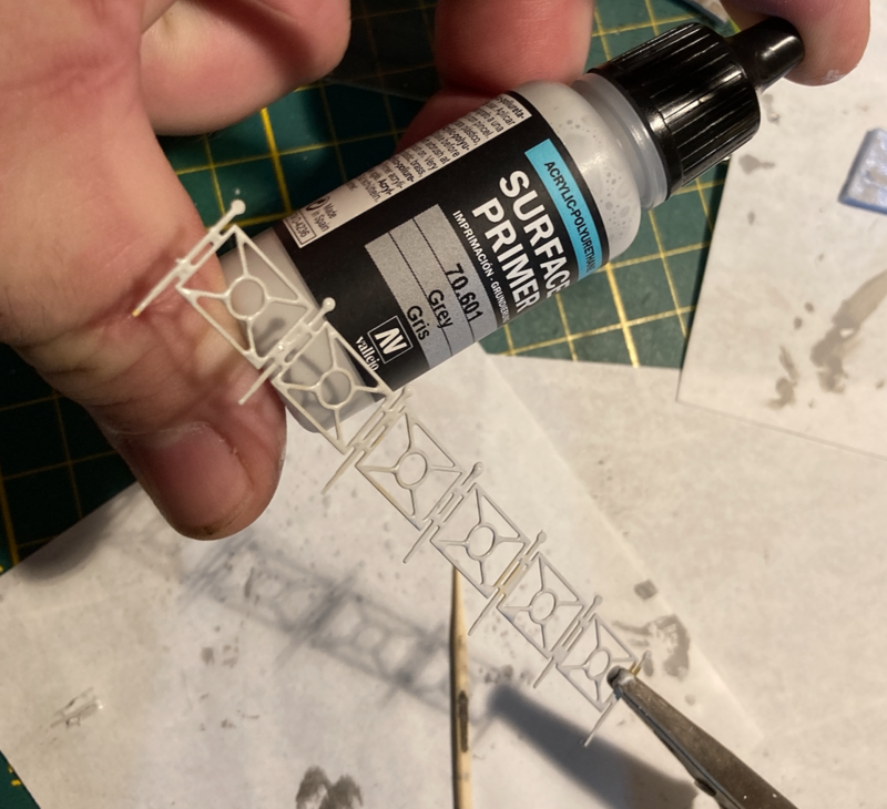

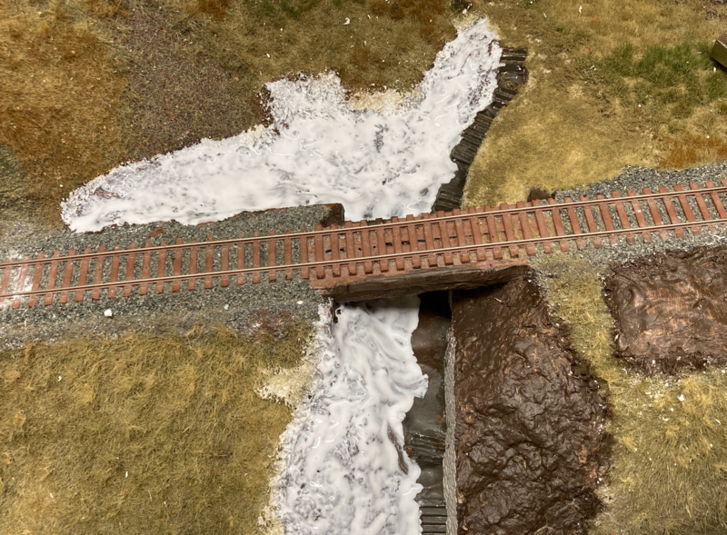

Het bruggetje heeft ook een hekwerk nodig. Ik heb een foto van de constructie in de jaren 70, maar dat was me teveel gefriemel. Dus ik heb maar een kant-en-klaar hekje in de grijze grondverf gezet:
De kleur leek me groenig:
Over groen gesproken: tijd om de bruine verf van een grondlaagje "woodland scenics turf" te voorzien:
Beetje veel gestrooid:
Maar daar heb je stofzuigers voor:
De trap en de muur bevielen me nog niet qua kleur:
De trap plus het pad, dat moest meer richting grijs. En de muur wat meer in diverse kleuren. Dat was met de potloden en wat krijt redelijk snel gefixt:
Morgen eens een 9v batterij kopen, want m'n begrasser doet het niet goed meer

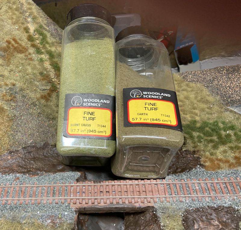

Altijd weer mooi hoe je laat zien dat je met eigenlijk niks, een heel leuk resultaat kan bereiken!
Die Woodlands Scenics "fineturf" in de kleuren "burntgrass" en "earth" zijn overigens een ideale landschapsbasis!
En met zulke grote bussen hoef je ook niet te zuinig te strooien.
Groeten, Michiel

Inderdaad! Deze twee bussen, daar heb ik vrijwel de hele baan nu al mee te grazen genomen. En zuinig ben ik er zeker niet mee geweest. En dan nog zitten ze nog voor driekwart vol! Ze zijn niet leeg te krijgen...
Prijs van die dingen viel me ook reuze mee.
Afgezien van een paar plekjes zwart, heb ik deze twee kleuren overal als basislaag gebruikt. Ik heb de indruk dat daardoor de baan er als één geheel uitziet. Het geeft een lekker rustig beeld.

Een kleine opmerking: ik vind de overgang trap (en bijbehorend pad) - muur een beetje storend. Net alsof de muur op het pad (en de trappen) staat. Misschien met wat zand/verf/lijm de naad wegwerken?
Maar wellicht ben je nog bezig, heb je al voornemens in die richting en praat ik voor mijn beurt.
Maar het geheel ziet er wel mooi uit. Een vrij duidelijk herkenbare stijl ook, vind ik.

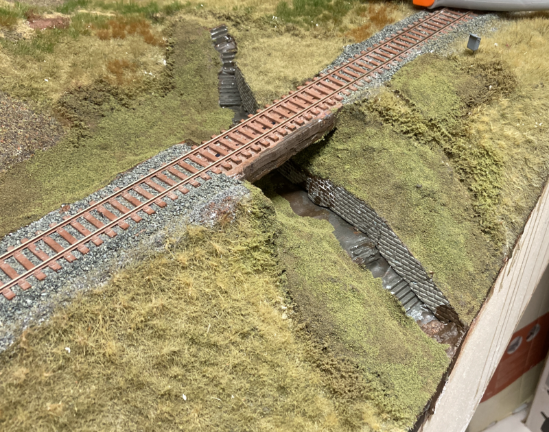

Terechte opmerking! Ik heb vanavond zitten kijken wat ik eraan zou gaan doen. Eerst wilde ik grind op het pad aanbrengen en dan zou het probleem vanzelf opgelost zijn. Maar m'n krijt-gevrut heeft het paadje mooi genoeg gemaakt, dus dat gaat niet door.
Waarschijnlijk ga ik er wat groenspul in proppen met een cocktailprikker ofzo. Even oppassen dat het niet te egaal wordt, want dan valt het weer op...

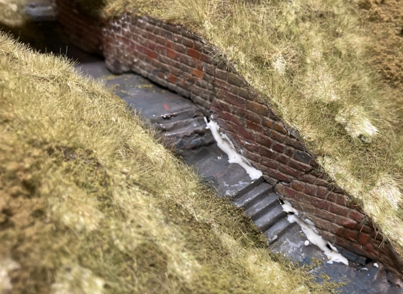

Zo, ik heb een batterij gekocht, dus ik kon weer begrassen. Ik heb twee soorten 4.5mm gebruikt:
Op de bovenstaande foto zie je ook een strookje houtlijm in de naad onder de muur zitten. Dat heb ik er met een cocktailprikker ingewurmd.
Daarna heb ik er groene vlokken naast gelegd en met m'n vingers in de naad gewreven. Daardoor verdwenen restantjes houtlijm ook netjes verder de naad in:

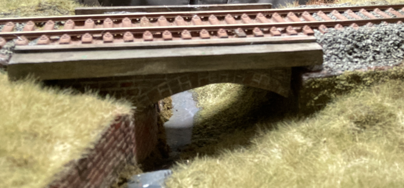

Daarna heb ik de brugdelen met een lijmpistool vastgezet:
De aansluitingen moet ik nog wel wat bijwerken.

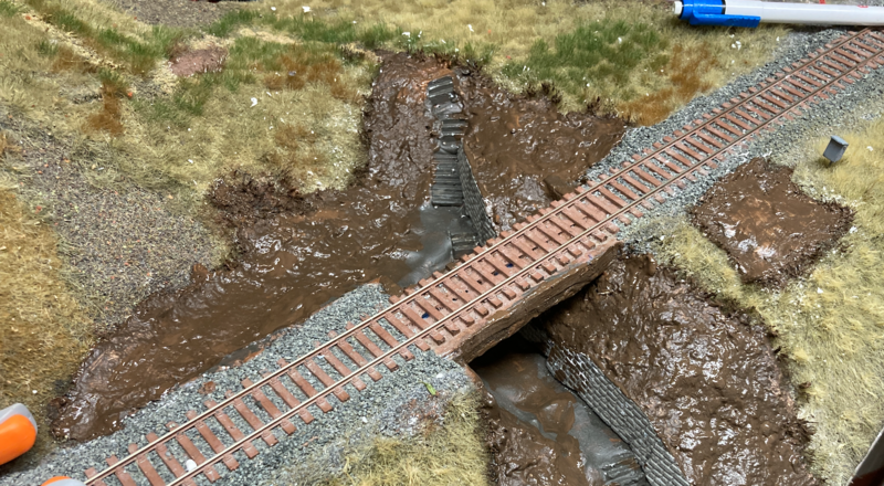

In een aanval van activiteit heb ik gelijk de ballast aangebracht:
Nat gespoten:
En met verdunde boekbinderslijm:
Dat mag lekker een dagje drogen!

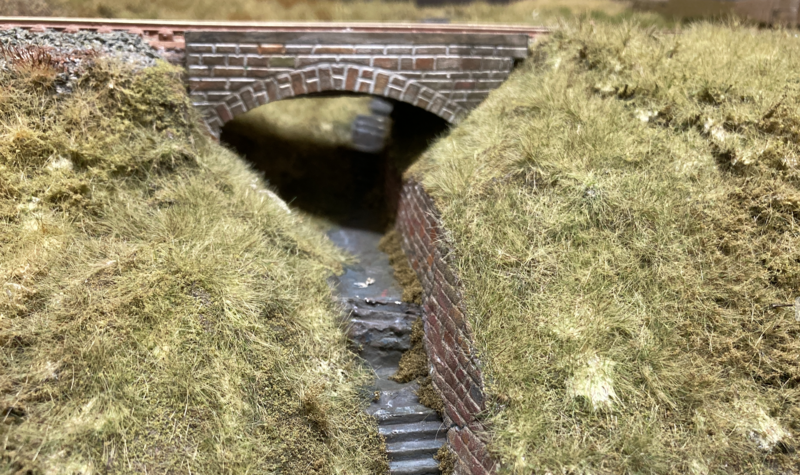

Erg leuk, die actieve aanvallen! Ik vind het knap hoe je de brug in je baan integreert. De situatie is meteen herkenbaar voor wie bekend is met de omgeving.
