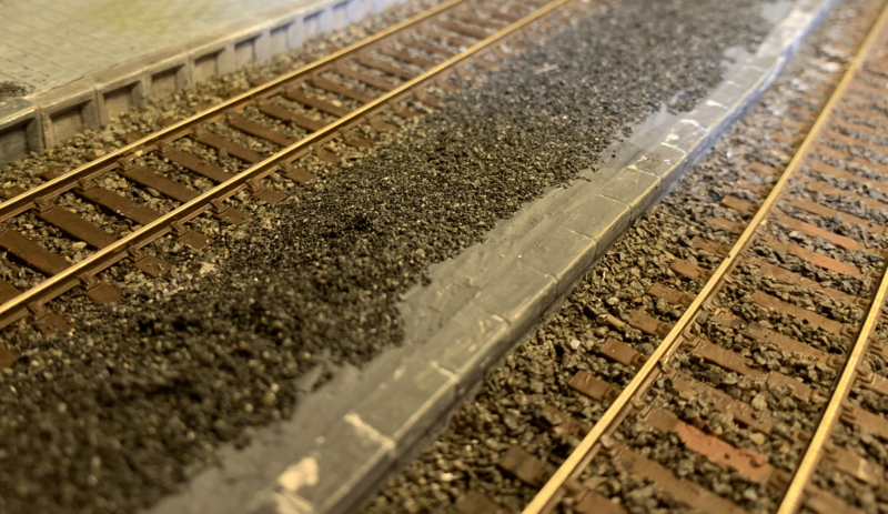

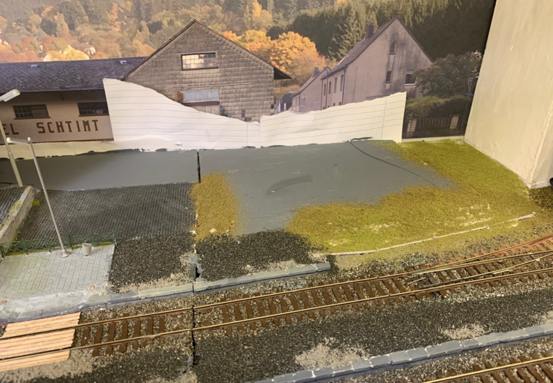

Spurenwelten: in Houten, als je de nu-erg-grote hal weer denkbeeldig doormidden deelt, wordt het verkocht in het deel van de hal waar Emmen ook staat. Maar dan niet linksachter zoals Emmen, maar rechtsvoor. Tweede rij ofzo. Eentje die bomen en gruis verkoopt.
Jeroen: kleur, dat weet je nooit als je het vastlijmt. Alleen dat het donkerder wordt, ja. Ik zei "houtlijm", maar bij nader inzien was het toch verdunde boekbinderslijm. Ik wil het wel een beetje donker hebben, donkerder dan het ballastbed. Onderstaande foto is niet duidelijk omdat alles in de schaduw ligt, maar goed. Ik zoek later wel een betere op:
Op zolder is, dat is een voordeel van dit stoofweer, de boel inmiddels droog. Wat me niet bevalt is de rand van het perron. Ik gokte dat dat wel een beetje asfalt-achtig kon zijn, maar op deze manier vind ik het niet staan:
Heeeeeeeeel fijn grijzig zand erover. Lastig zat. Het is een dun laagje van erg licht spul en als je daar wat water op sproeit is het opeens geen dun laagje meer maar wordt het opgehoopt door de druppels water..... Enfin....
Dun grijzig zand: niet meer leverbaar. Ooit in Houten gekocht van iemand die hier op het forum ook actief is (maar ik weet niet meer wie daar ook alweer achter zat). 't Is wel goed spul :)

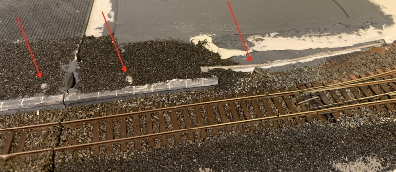

In het eerste perron heb ik wat gaten geprikt voor de benodigde putjes voor de trekdraden:
Aan het eind van het perron een iets grotere put omdat dat er eentje is waar er een knik in de leiding zit:
Over een dagje maar eens kijken hoe het er uit ziet en wat er nù weer gecamoufleerd moet worden :D

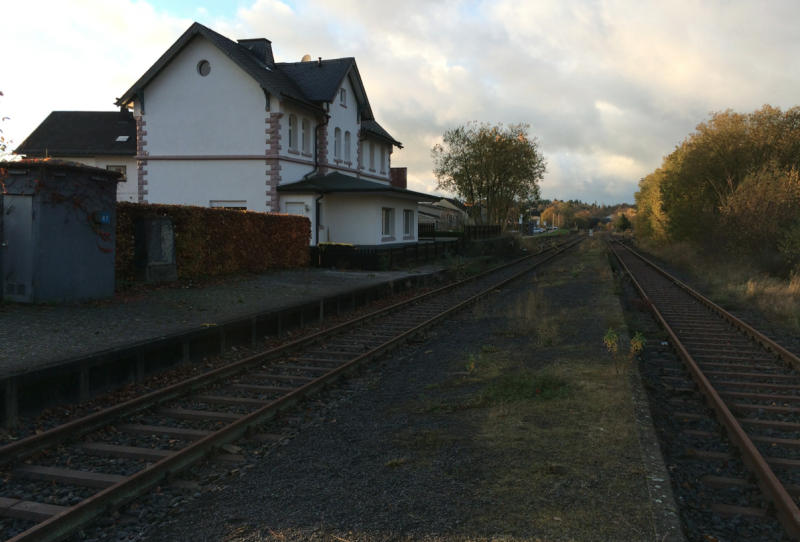

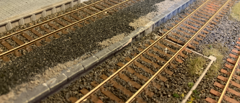

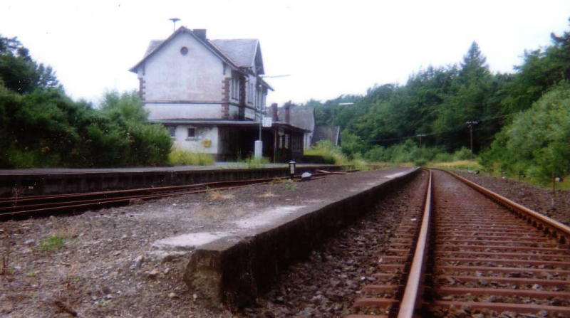

Ik kwam deze foto nog tegen:
In Uersfeld heb je langs de perronrand óók lichtere plekken in het oppervlak waar er later eens iets is bijgestooid. Grappig.

jerrytrein
  • Berichten: 5955
Re: EifelBurgenBahn
« Reactie #3468 Gepost op: 25 June 2019, 19:18:41 »
Reiout
Dat was sneeuwregen

Hoi Reinout
Grappig, dat station lijkt op het station voor zover ik het me herinner in Blankenheim-Mülheim.
Vlakbij wonen goede vrienden, voorzitter van de honden vereniging, en de spoordijk alsmede de bruggen liggen er nog steeds  (y)
Heerlijk wandelen

Jerry: het was midden in een warme zomer, dus het is geen sneeuwregen :)
Arthur: ik ken dat station als los "Mülheim", want Blankenheim had z'n eigen station. Die enorme lus in de spoorlijn is er toendertijd gekomen omdat ze Mülheim een eigen station wilden geven.
Blankenheim z'n eigen station: oh, ook nog eentje "Blankenheim (Wald)" aan de Eifelbahn. En Blankenheimerdorf is er ook nog, aargh.
Stationsgebouw van Mülheim wijkt wel af, want het Eifelquerbahntype (zoals van Uersfeld) stond alleen aan de Eifelquerbahn. Het sporenplan zal ongetwijfeld vrijwel hetzelfde zijn. En de sfeer ook: vrijwel verlaten, nauwelijks gebruikt, stalen dwarsliggers...
Ik ben van dat lijntje Blankenheim (Wald) - Ahrdorf nog steeds het boek aan het lezen.
Arthur: heb je van het gebied rondom het station toevallig een foto liggen? Lijkt me interessant!

« Reactie #3472 Gepost op: 26 June 2019, 12:50:29 »
Hoi Reinout,
Ja, ik moet ergens foto's hebben van ik schat een jaar of 10 geleden, maar toen was het al geen station meer.
Zal eens gaan zoeken.
Arhtur

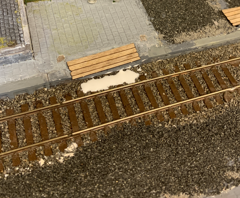

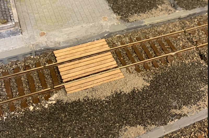

Twee doosjes Noch lasercut-spul. Trottoirstenen. Kan ik vast i/d buurt van het station gebruiken. En een houten overweg voor tussen de perrons.

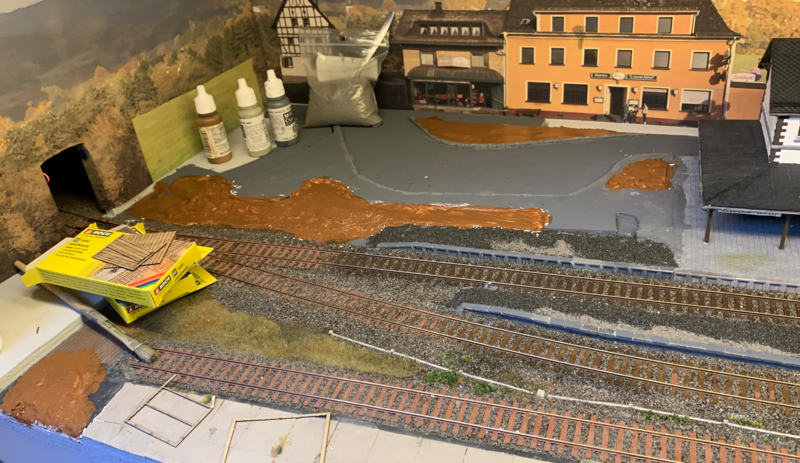

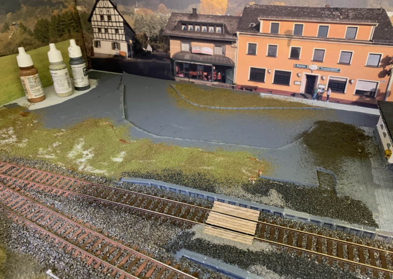

Ondanks het warme weer toch even een uurtje geklust en geschilderd. Het droogt zo lekker snel met dit weer...
Met wat houtlijm de overweg aan het vastplakken.
Het middelste stukje heb ik wat opgehoogd omdat dat gelaserde spul wel erg dun is. De twee zijkanten vallen wel mee omdat ze op de imitatie-railbevestigingen rusten.
Hm, het valt me nu pas op dat ik een perronkar-onvriendelijke stoeprand heb gefabriceerd op deze manier... Ach, ik kijk wel. Misschien valt er wel een verhaaltje omheen te verzinnen. (Ja, ja, ik moet verder met m'n verhalen, maar ik moet voor de huidige verhaallijn eerst nog twee lantarenpalen planten. En bewateren.)
Hierboven zie je twee schilderwerkzaamheden. Het opvallende is het bruine. Maar ik heb ook de perronranden bijgewerkt om de schade te herstellen van het vijlen (om de boel uit het profiel-van-vrije-ruimte te halen) en van wat geplamuur.

Die foto's rond Erbach/Westerwald die ik afgelopen week noemde vielen in goede aarde. Hier zijn er nog een paar :)

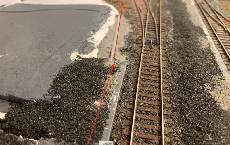

Ik heb nog wat geklust. Hieronder zie je dat ik ook aan de linkerkant een overweg naar het tweede perron heb aangebracht. En ik heb de gisteren bruin geschilderde stukken van woodland scenics "turf" voorzien:
Idem rechts:
Reinout
