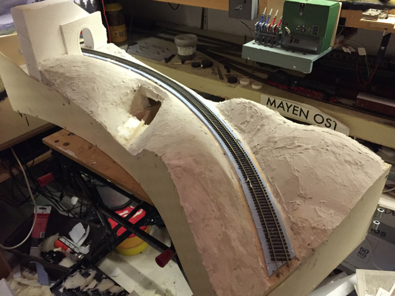

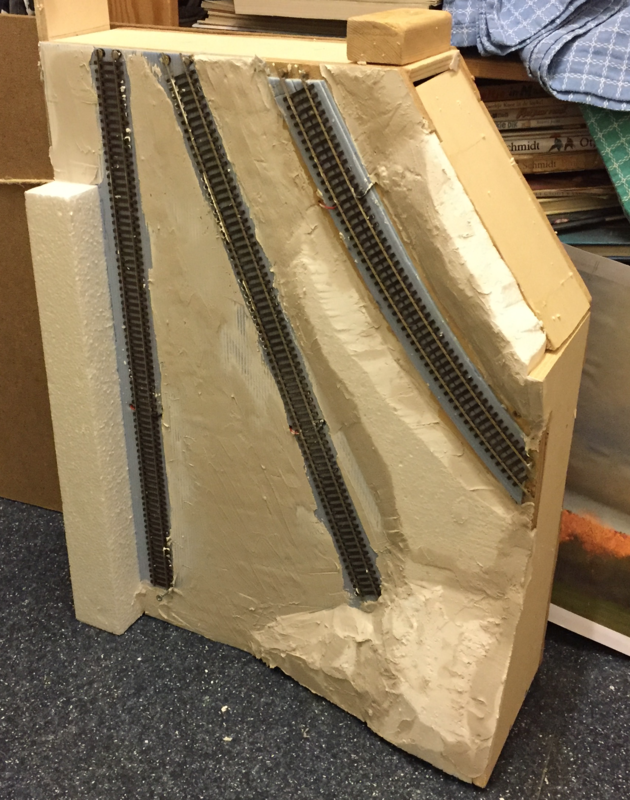

Even langs de karwei geweest en een pak alabastine meegenomen. "Muurvuller" geloof ik, ik zal het straks even nakijken. Hoort binnen twee uur te drogen. Grrrr, dat wordt wel vier uur ofzo, want het is nog niet droog. Morgenochtend dan maar de verfkwast erover.
Het ziet er in ieder geval al weer netter uit:

Dezelfde opmerking over het PUR schuim
kreeg ik op Stummiforum
. Ik ben er niet bang voor omdat ik het alleen als dun laagje bovenop het piepschuimen fundament heb gebruikt.
Het probleem is volgens mij dat het schuim wel wat contact met lucht (en misschien ook de vochtigheid in de lucht) nodig heeft om uit te kunnen zetten. Tegelijkertijd heeft het schuim een isolerende werking. Dus als het een te dikke laag is kan het een hele tijd duren voordat het binnenste ook helemaal is uitgezet. Ik merkte toen ik aan het snijden ging dat er binnenin een paar stukjes waren die nog niet 100% hard waren. Wel bijna. Maar goed, dat ligt nu allemaal aan de oppervlakte, dus ik maak me geen zorgen dat er ergens nog iets uit gaat zetten.
Het hele geklieder doet me wel inzien dat degenen die op de harde schuimplaten (stydodur/xps) wijzen wèl gelijk hebben qua makkelijkheid. Mocht ik in de toekomst nog weer wat gaan doen zal ik daar nog een blik op werpen.

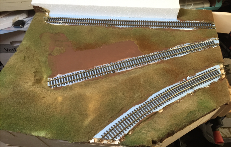

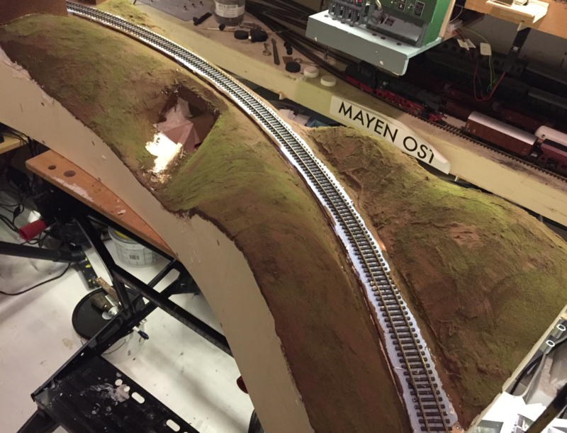

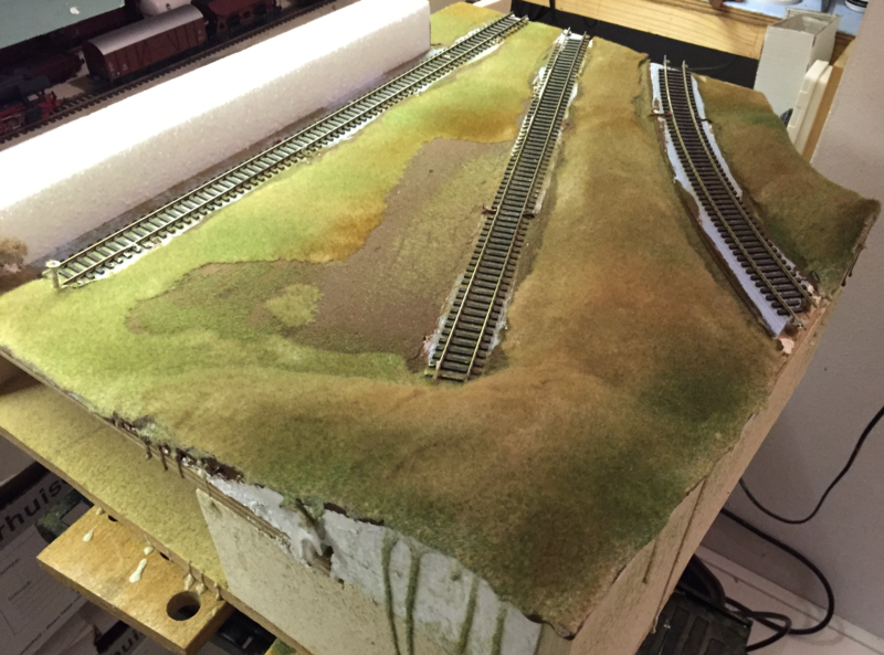

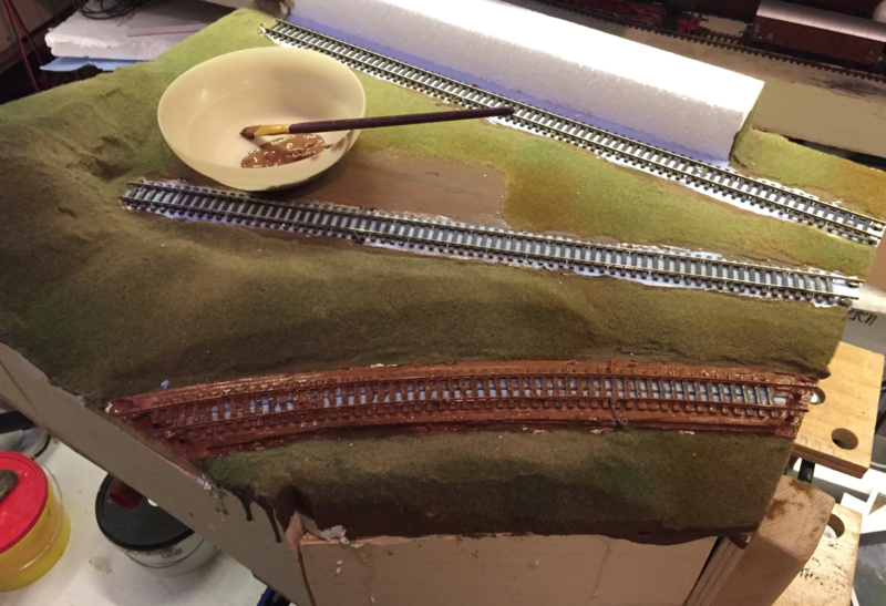

Grmbl, de volgende keer neem ik weer Rotband. Want het was vanochtend nòg niet 100% droog. Ik dacht rap een laagje bruin erop te smeren maar nee dus.
Vanavond de kwast maar gepakt:
Gelijk wat woodland scenics turf in twee kleuren erover gestooid. Kijken of het in de verf blijft plakken of dat ik nog een tweede laag moet doen:
De tweede module idem:
Zometeen kijken of ik al weer wat meer kan doen.

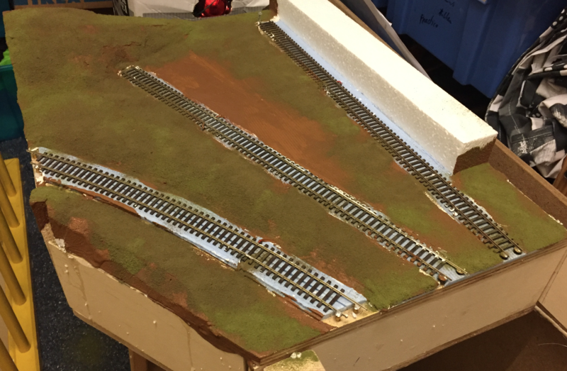

02 March 2017, 23:23:15 »

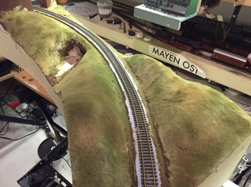

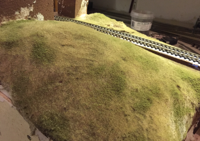

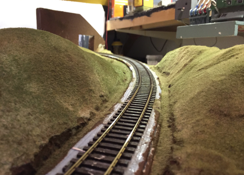

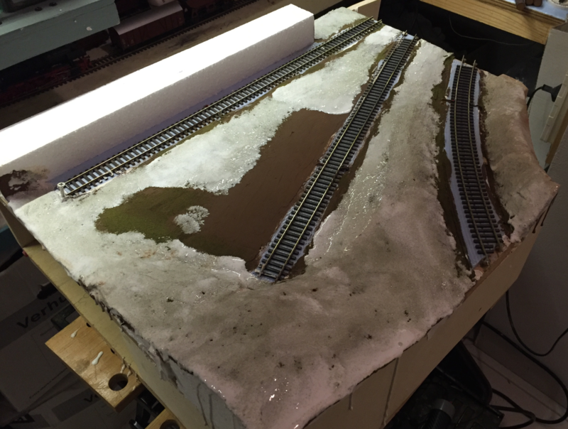

Na droging van de verf en het bezoek van de stofzuiger bleek er niet heel veel te blijven kleven:
Oplossing: alles ondersmeren met houtlijm en er verschillende kleuren 2mm vezels overheen gooien met de elektrostaat:
Ik strooi er bij die eerste basislaag altijd op een paar plekken wat turf in voor de afwisseling:

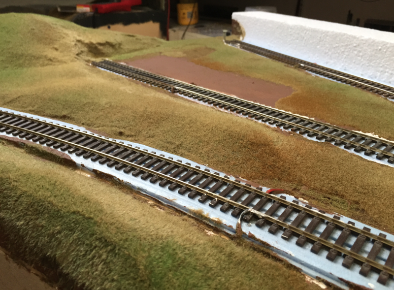

Machinistenuitzicht:
Het ondersmeren met houtlijm meen ik echt:
Morgen maar eens kijken na droging en na de stofzuiger:
Reinout

Reactie #2262 Gepost op:
03 March 2017, 12:49:36 »
Zo'n braakliggend landschap is best rap in iets groens te veranderen. Het is wel zo dat ik twee vrije dagen had deze week, dus dan kan je in één stuk doorwerken. En er zitten geen lastige rotspartijen bij: gewoon wat gras, dat scheelt. Maar...
het voelt wel erg lekker
om in één klap ruim een meter landschap erbij te klussen
Status vanochtend na de stofzuiger:

Die vrachtwagens, daar zitten leuke kleur- en vervuilvoorbeelden tussen!
Voor het eten nog snel even de rails & omgeving roodbruin geschilderd. Later gaat hier als tweede laag roestverf van Anita Decor overheen.
