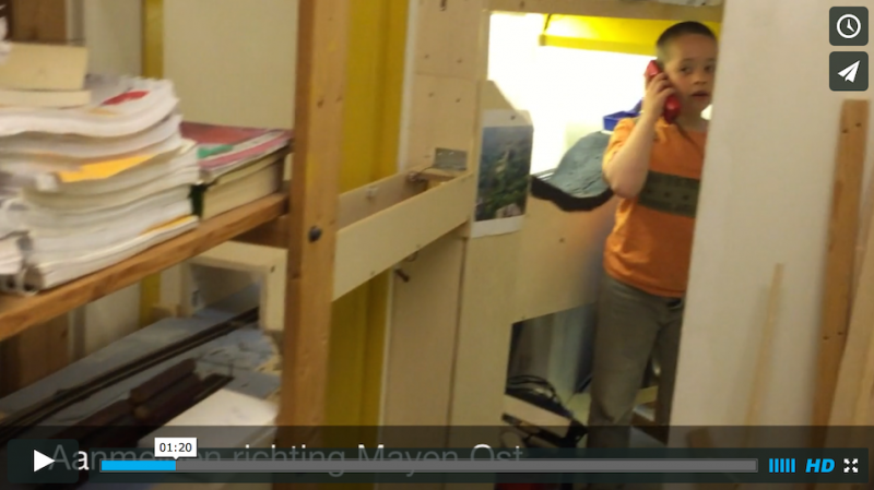

Ah, je bedoelt wel in de telefoonhoorn praten maar dat die telefoon dan verder nergens aan zit? Daar zit wel een zeker praktisch luchtje aan :)
Hm. Het is in ieder geval ook bruikbaar als eenvoudig beginnetje dat dan later zo mooi uitgebreid kan worden als ik zelf wil.
Reinout

Ik snap het niet. Die Multimaus werkte toch prima?
  • Berichten: 7797
  • Forummoderator
Re: EifelBurgenBahn
« Reactie #619 Gepost op: 12 August 2015, 17:32:32 »
Voor wie de laatste opmerking niet snapt: kijk naar 1 minuut 20 :)

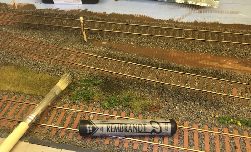

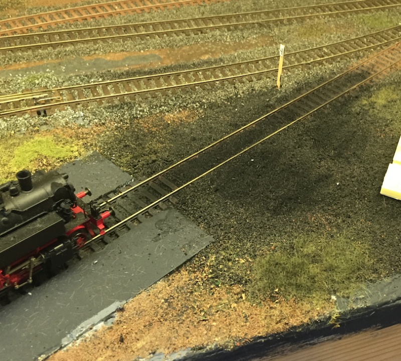

Kliederen met krijt! Een paar weken geleden Rembrandt krijt gekocht in een paar kleuren die aangeraden werden voor vervuilen van materieel. En nog een tweetal kleurtjes erbij die me voor het landschap handig leken.
Zonet heb ik op m'n baan geëxperimenteerd. Heel eenvoudig wat krijtstrepen zetten en daarna driftig poetsen met een kwast. Op de foto hieronder heb ik net voor de "H"-borden aan weerszijden van het spoor zwarte vervuiling aangebracht. Daar staat vaak een stoomlok olie te druipen dat van z'n stangen af komt.
Ook bij de lokloods heb ik huisgehouden. Ook het gras onderaan heb ik een klein tikkie zwart gegeven. En - lastig te zien - rechtsboven op de foto heb ik wat groenige aanslag op het ballastbed aangebracht.
Het bevalt me wel.

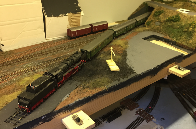

Wat me minder bevalt is m'n neiging handbediende wissels niet in de Grundstellung terug te leggen. Zie onderstaande foto. Zucht :)
Ik weet hier al een oplossing voor. Ik heb zelfs de benodigdheden al. Met een scharniertje wil ik een plaatje hout over de schuifschakelaar van zo'n handwissel heen laten vallen. Met een gaatje op de juiste plaats zodat het plaatje mooi over de schakelaar heenvalt als die in de Grundstellung staat, maar dat hij niet dicht kan als de wissel nog verkeerd staat.
Als ik het binnenste van de plankjes dan in een waarschuwingskleur schilder valt het me vast op als ik de wissels niet goed heb gezet.
Zucht :) Daarom hadden ze vroeger voor dit soort punten dus beveiliging.

Ik vroeg me al langer af, wanneer de 50 haar tenderwielen onvrijwillig over de rand van de tafel rijdt... Maak maar een groot hangslot op de schakelaar en hang de sleutel veilig beneden in de keuken. Dat lijkt me veiliger. :-X
Groet, ;)

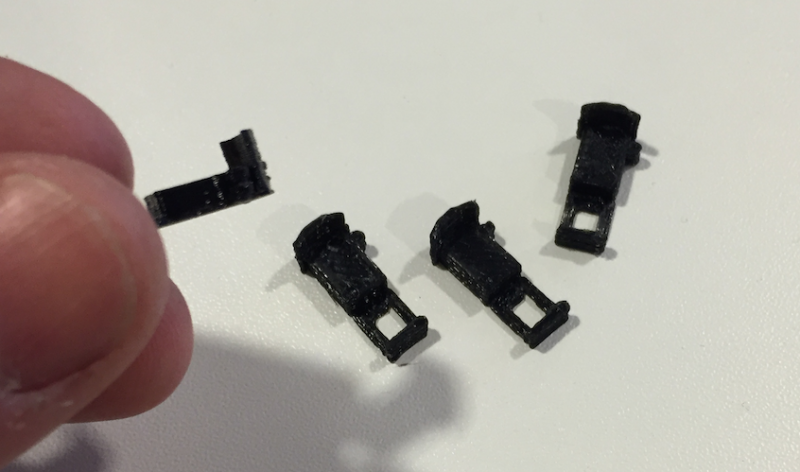

Héél erg neumodisch, zelfs. Een collega met een zelfgebouwde 3d printer wilde graag experimenteren met modelbouwgerelateerde zaken. Het eerste dat ik zo snel kon vinden was een Streckenfernsprecher: http://www.thingiverse.com/thing:931778 .
Vandaag kreeg ik vier stuks. Alsof 'ie wist dat ik vier inrijseinen op de baan heb :) Ik ga eens kijken of ik er wat van kan maken. Het valt me niet tegen hoe ze er uit zien. Het plaatje op thingiverse is stukken korreliger dan wat ik nu in m'n handen heb. Wat licht schuurwerk en een likje verf en dan denk ik er blij mee te zijn. Dit wordt m'n eerste experiment met 3d geprint spul. Grappig.
Vanavond kijken hoe het naast de spoorlijn staat als ik er een eerste laagje grijze verf over gegooid heb.

Met een 3D printer lijken de mogelijk heden onbeperkt qua detail en uitvoering. Ik zag onlangs zigaretten-automaten, kliko's en brievenbussen.
Ik geloof echter niet dat ik ooit zelf zo'n ding zou aanschaffen. Gewoon de dingen bestellen die je nodig hebt.
Wellicht bestaat er een website waar je 3d modelspoor gerelateerde items kan vinden. Zou mooi zijn.
