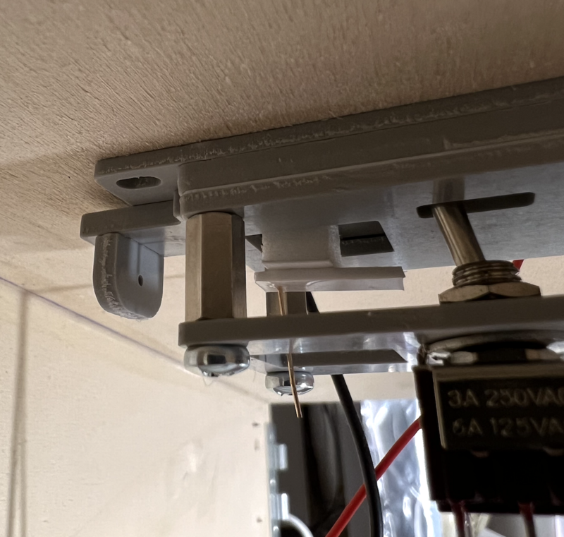

Ik schakel mijn puntstukken tegenwoordig met microswitches. Ik heb in tinkercad een beugel gemaakt speciaal voor een sg90/mg90 waar je 2 micro switches in kan monteren. Tijdens het draaien wordt het puntstuk eerst vrijgeschakeld van de ene pool voordat hij wordt geschakeld naar de andere pool. Dat gedoe met relais..  :P

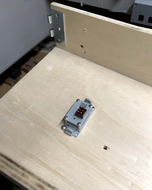

Eerst de makkelijkste wissel. Handbediend, dus wat gaatjes boren en een h0fine.de kastje eronder:

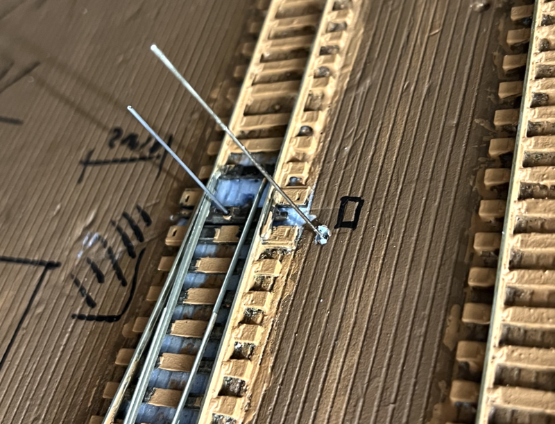

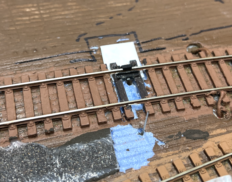

Dan de moeilijkste: de Gleissperre met twee lantaarns. Maar daar heb ik me nu wat makkelijker vanaf gemaakt. Ik ga maar een van de twee lantaarns draaibaar maken, want de dichtsbijzijnde gaat toch uiteindelijk verborgen achter een muurtje en wat gras. Alleen op foto's zie je 'em en dan kan ik 'em met de hand wel draaien :)
Zo, stengeltje voor de draaibare lantaarn en een gemonteerde Gleissperre:
De aansturing heb ik met een stukkie dun verend draad gedaan dat bij de Gleissperre werd meegeleverd. Haakje aan het uiteinde waarmee ik het draadje over het bewegende deel heb gehangen. In het h0fine-mechanisme door een gaatje gestoken, maar dat was wat te ruim. Met twee stukjes plastic heb ik het draadje gebogen onder spanning gezet:
