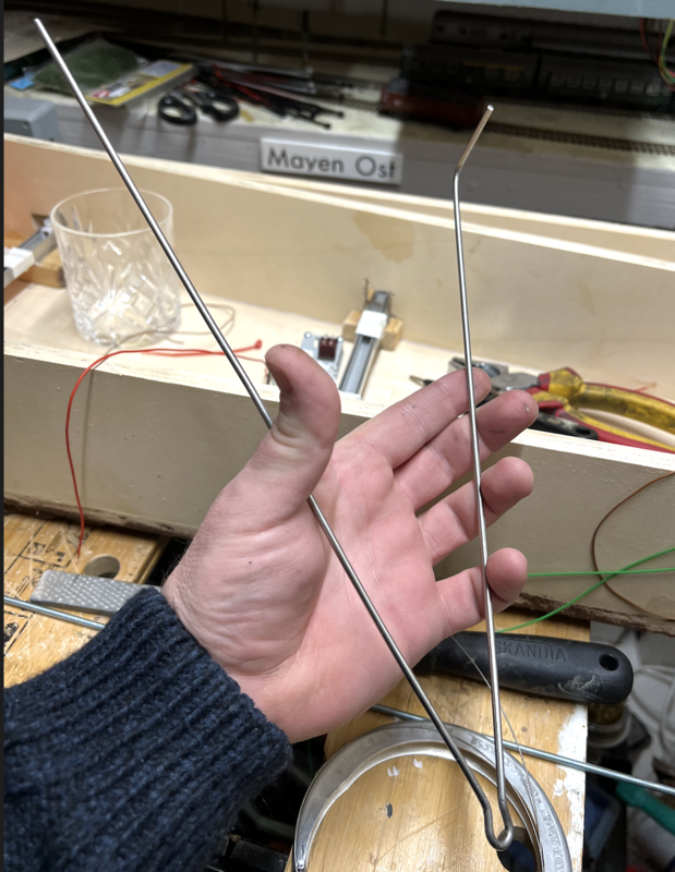

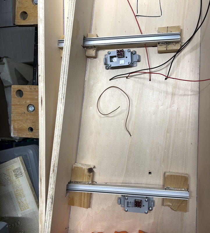

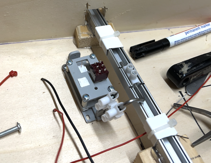

Zo, op ongeveer dezelfde manier als bij de andere helft van Berenbach de mechanische wisselaandrijving gebouwd met alu-U-profielen:
Alleen had ik er wel last mee dat de wissel/gleissperre dicht bij de rand lagen. Een beetje lengte van die U-profielen heb je toch wel nodig. Dus... ik kon niet vanuit het uiteinde recht naar de aandrijving een stukje verenstaal aanleggen. Het moest met een bochtje halverwege vanuit de goot. Dat was te lang, er was teveel vering. Dus heb ik een stuk stevig metaal van een spatbord gepakt:
... en daarmee het gros van de afstand uitgevoerd:

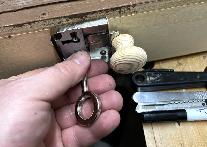

Enfin, het werkte. Daarna de sloten. Bij de andere helft van Berenbach zijn de stangen van de aandrijvingen standaard ingedrukt, dus zitten de sloten aan de binnenkant. Bij deze helft is het omgekeerd, dus sloten aan de buitenkant:

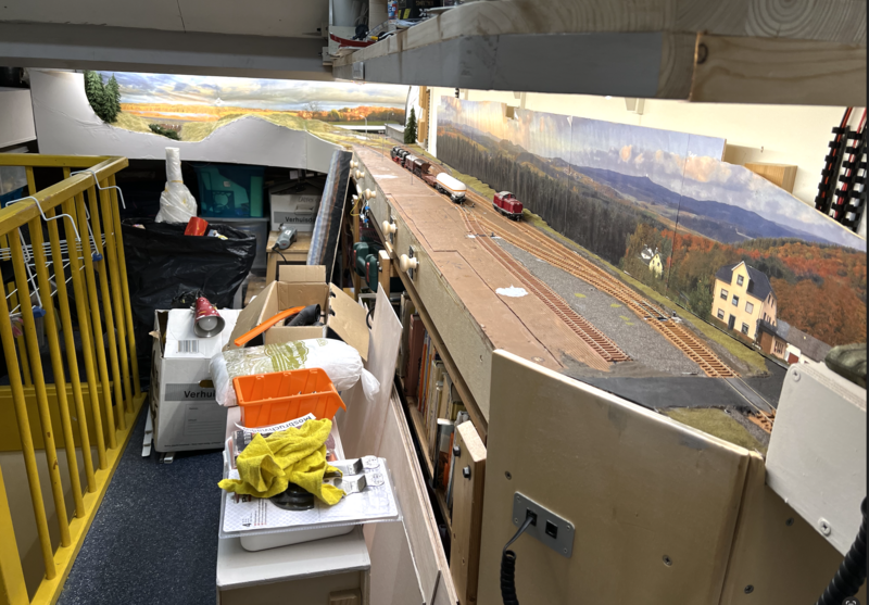

Pfffff, wat is alles stoffig als je een jaartje niet gereden hebt... Dat wordt nog flink wat schoonmaken. Maar: alles functioneert! Alles is goed aangesloten. En het ziet er compleet anders uit als hiervoor, toen de staanders van de boekenkast nog zichtbaar waren. Aan de achtergrond zie je dat er vertikaal ook meer ruimte is. Dus de achtergrond moet vernieuwd worden
Enfin, ik wil nog veel meer doen. De overweg staat hoog op m'n verlanglijstje. Maar eerst nu maar eens wat opruimen en schoonmaken en her-aansluiten zodat ik weer kan rijden. 1e kerstdag jarig, ik hoop dan weer een rijdende baan aan m'n bezoek te kunnen laten zien.
