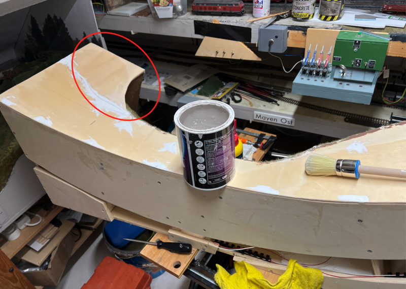

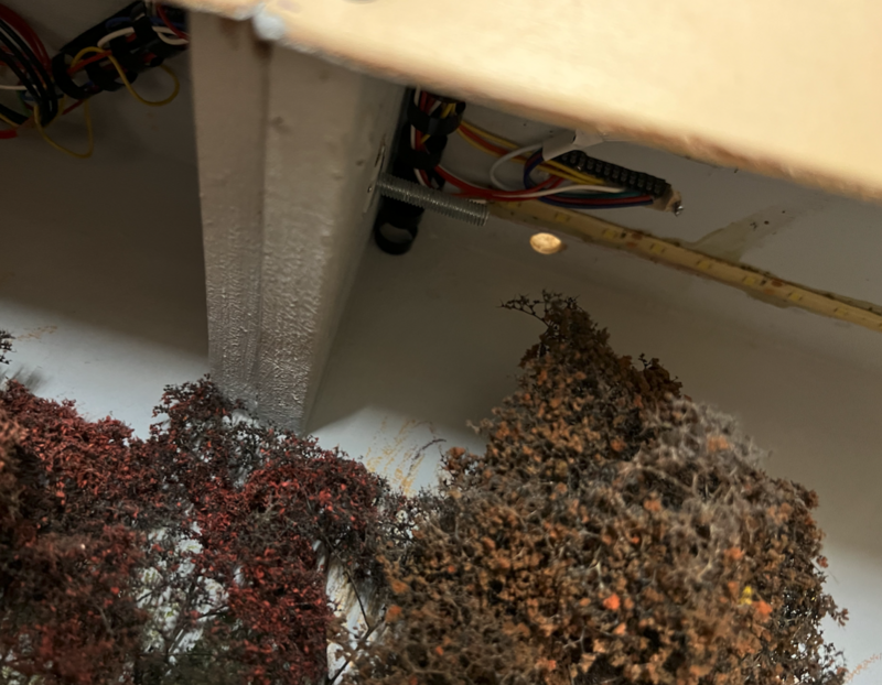

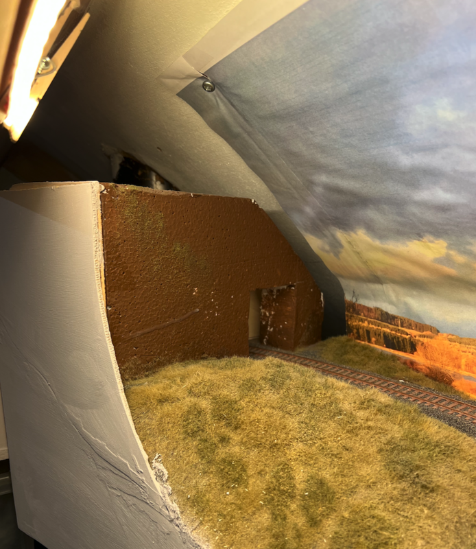

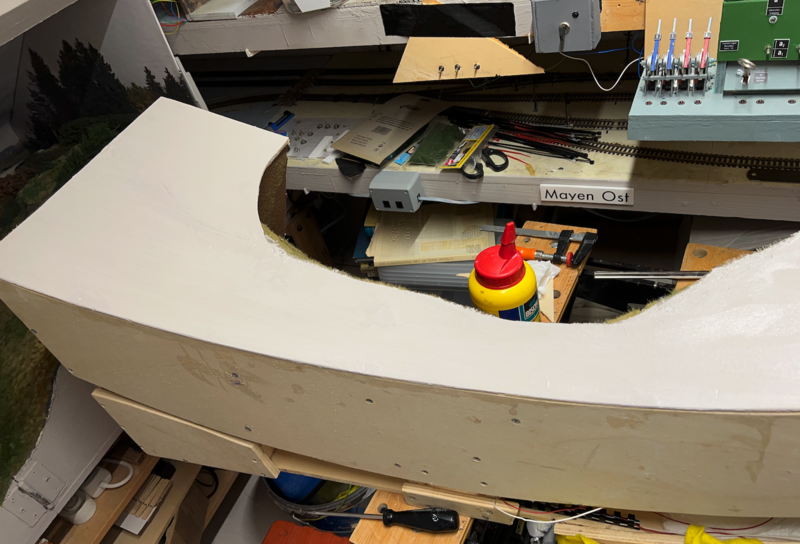

Nou, de volgende module maar eens onder handen nemen. Linksboven (=omcirkeld) wat extra triplex aangebracht om een opening te verbergen. En plamuur over wat schoeven heen:
Verf erop:
En op z'n plekkie, met links in het hoekje ook een vers geschilderde module met z'n deksel:
Het hoekje links heeft nog wat werk nodig:

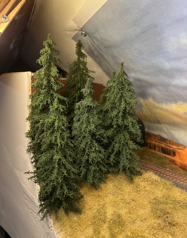

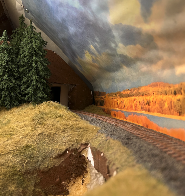

Proefplaatsing van wat van de gekochte naaldbomen. Dat scheel al aardig:
Ook in het totaaloverzicht doen de bomen het aardig:

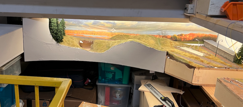

Als ik plaatjes wil schieten uit deze hoek, dan moet ik toch echt nog wat meer m'n best doen. Een stukje achtergrond kan al veel schelen denk ik:

Opvallend mooi en snel resultaat met die paar bomen; prachtig!

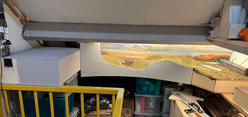

Wel is het best een donker element in het voor de rest vaalgroene landschap. Ik vraag me af of het idee is om in het midden nog een boompje te planten, daar waar ik hieronder een rode cirkel heb geplaatst:
Dan is het wat meer in evenwicht?

Dag Reinout
Dat is niet een slecht idee.  Wat ik zelf ook zou doen, is om het front zwart of antraciet te maken. Dat verhoogt het schijnbare contrast. Nu is het landschap wel erg vlak.
Groet Meino

Reinout,
Dat zou ik zeker doen. Door iets op de voorgrond te plaatsen creëer je meer diepte.
Tevens zou ik bij de pijl een kleinere boom en een groep struiken over de hele heuvel plaatsen zodat deze de achtergrond maskeert, zie modulebaan Cort du Bouton.
Goeie tip; was mij hiervoor niet bewust dat het contrast effect van een donkere voorgrond zo goed werkt.

De algemene voorkeur die werd uitgesproken was duidelijk: donker! En ja, het contrast met de modelbaan is dan het ontegenzeggelijk het hoogst. Het beste kijkdoos-effect.
Ondergetekend stuk eigenwijsheid heeft echter voor een vaalgrijsbeige gekozen en wijkt daar voorlopig niet van af :) De reden is dat het de modelbaan ook niet teveel uit de toon moet vallen binnen de woning. Ik heb niet een losse kamer waar ik m'n gang mag gaan, maar het is de voorzolder. Dus het is een mix tussen wèl een duidelijke omlijsting en tòch niet te schreeuwerig.
Ronald, die heuvel bij het pijltje: ja, iets wil ik daar wel hebben. Vrijwel bladloze struikjes ofzo, omdat op de achtergrond een kaal boompje staat. Het is wel een plek waar ik enorm op moet passen, want de horizontale knik in de achtergrond zit daar maar een paar centimeter boven de bovenkant van de heuvel. Ik heb daar nogal het maximum uit de beschikbare ruimte gekieteld :)

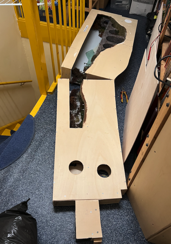

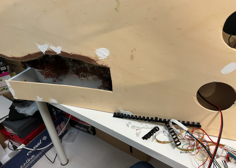

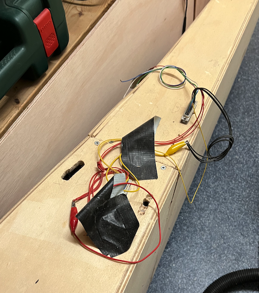

Bovenin de twee viaduktmodules had ik in het begin twee printerstekkers aangebracht om de koudwitte+warmwitte+RGB strips aan te sturen. De aansturing is er nooit van gekomen, in plaats daarvan heb ik de koudwitte+warmwitte provisorisch aangesloten:
Dat ga ik nu weghalen en vereenvoudigen, zoals op de rest van de baan, door een gecombineerde koud+warmwitte ledstrip. En ik sluit het aan op de twee dimmers bij Berenbach. Eenvoudiger. Enfin, daarvoor moeten de twee uit elkaar. Hoe had ik dat ook alweer gedaan? Oh ja, een bout+inslagmoer aan de bovenkant en een scharnier aan de onderkant:
De linkerhelft op z'n kop met verwijderde bedrading en met al wat plamuur:
