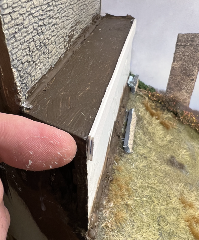

Hmpf, die "externe Dateien" mededeling krijg ik nu ook. Ok, ik heb de tekst aangepast naar "de tweede foto".
44: ha! Mooi om te zien dat het netjes officieel in de regels geregeld is. Zwart dus. Ik vond het al raar staan, dat rood.

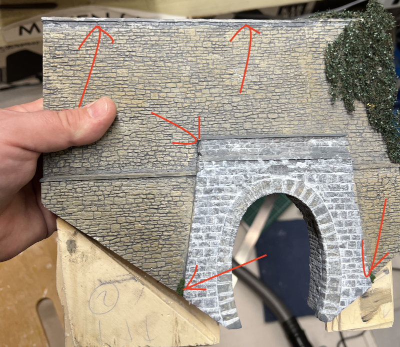

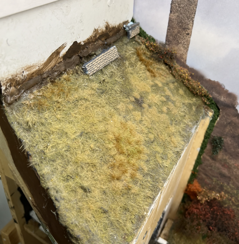

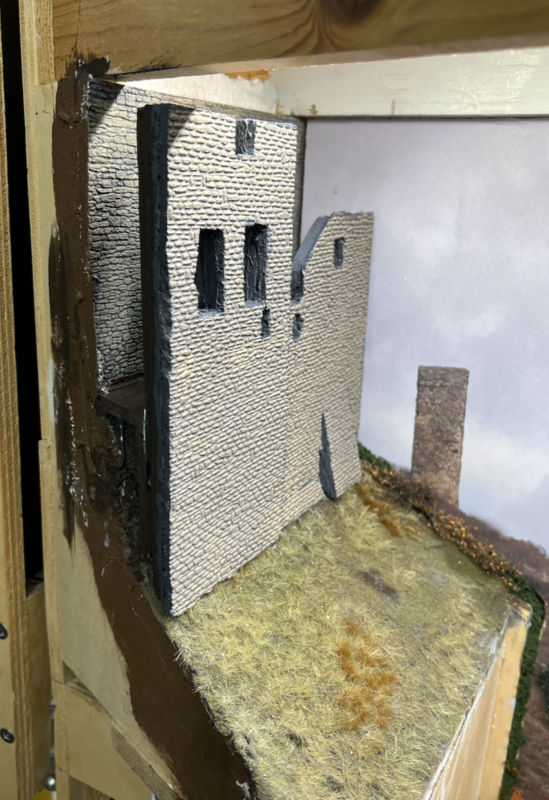

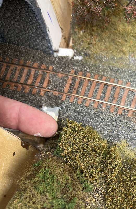

Ik noemde eergisteren een spleetje links onder het tunnelportaal. Daarvoor heb ik nu een dik strookje heki-groen aangebracht:
Zo, speet weg. Dan een vachtje "heki laub" erover om het netjes met de rest te integreren:
Twee strookjes karton bovenaan de "richel" waar de burcht tegenaan klikt:
Daardoor staat de wand weer netjes recht:

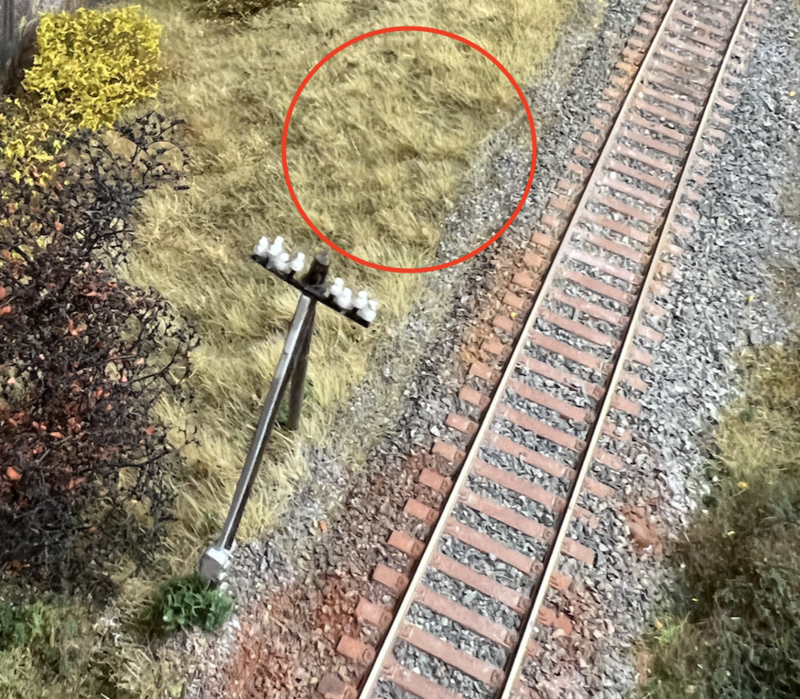

Het Was Toch Gewoon Niet Practisch (tm), dus ik heb de schaar gepakt en met wat pijn in het hart de telegraafdraden weggeknipt:

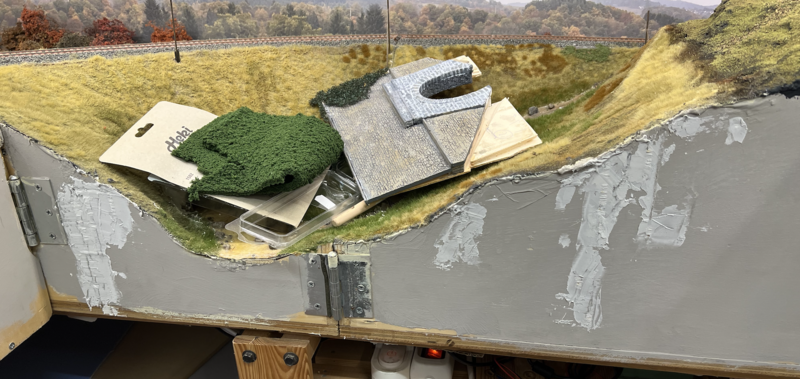

Ook heb ik nog wat lijmresten weggebikt van de module-zijwand, gevolgd door plamuur:

Ik weet niet wat je gebruikt had for de telegraaf draden maar EZline schijnt het juiste draad te zijn. Dit stretched goed als je het niet onderspanning aanbrengt.
Bingo! :D EZline is wat ik gebruikte. Op zich prima spul. Een beetje spanning moet je er wel op zetten, anders hangt het natuurlijk door.
Een probleem is wel wat als je acht draden hebt met allemaal een beetje spanning erop, dat dat toch wel aantikt. Ik heb bij werkzaamheden een mast omgeknikt en die schoot meteen weg. De draden waren vervolgens niet meer uit de knoop te halen. En als je eens per jaar toch eens met de hand snel naar een ontkoppelde wagon moet grijpen die van de helling afzoeft.... Dan kan je ongelukken incalculeren.
Vandaar dat ik heb besloten de draden maar weg te laten.
Arjan, wat je zegt over "wat zie je op welke afstand" klopt ook. Die draden vallen meestal niet op. Maar.... op momenten dat ze me op m'n baan opvielen was het toch wel erg leuk, vandaar dat ik er een beetje gemengde gevoelens over heb.
Misschien dat ik, als alle masten staan, nog eens kijk of ik de draden zonder vast te lijmen toch netjes via de masten kan laten lopen. En dan maar de helft van de draden, dus vier i.p.v. acht. Misschien werkt het als ik de draad steeds om twee isolatoren wind. In totaal veel minder spanning. Maar goed, dan blijft het ongeluk-nadeel wel in stand. En het sporadisch schoonmaken van de rails is ook lastiger. Dus ik denk dat ik het er maar bij laat.

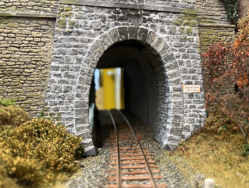

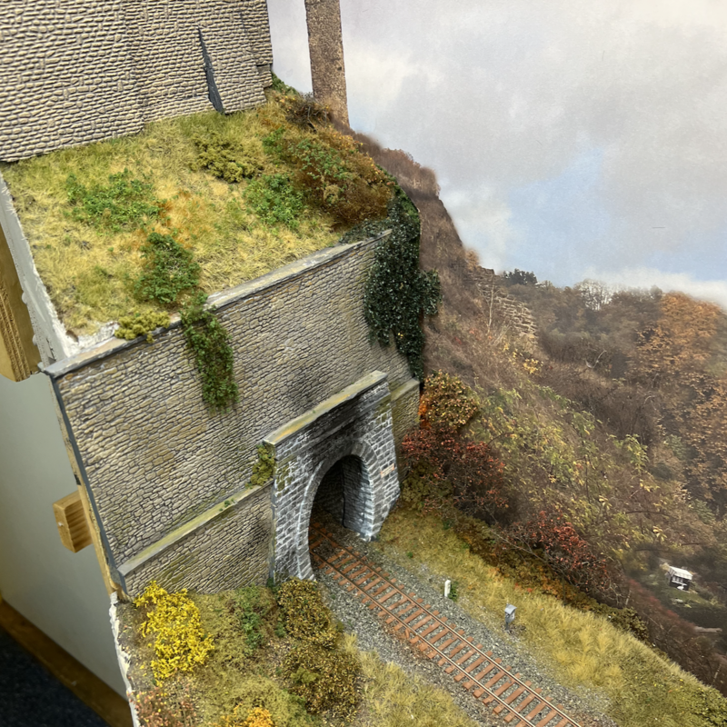

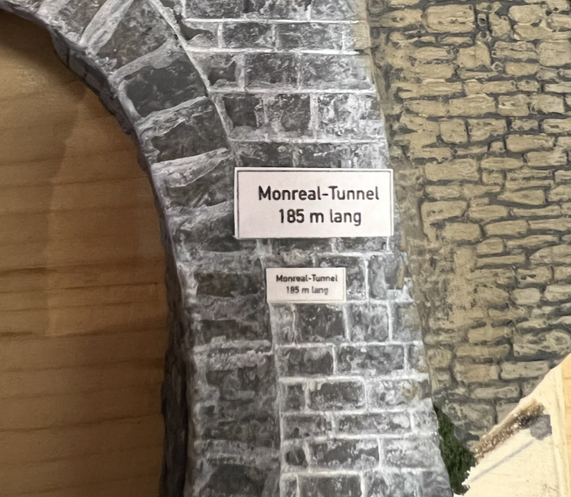

Zo.... ik heb een paar resterende spleten bij het tunnelportaal zelf gedicht. Bovenin de spleet onder de bovenste rand wat vallejo "putty" en vervolgens grijze verf. Later de kleurtjes maar eens bijwerken. Onder wat groen in een spleetje gelijmd.
Tunnelbordje nagemaakt. Hm.... de maat die ik wil hebben zit er precies tussenin. Opnieuw printen :)
Het eerste gras (2mm beige) zit vast. Zoals wel vaker ziet het er wat als "plakjes" uit ofzo. Maar dat komt wel goed met een tweede kleurtje.
Boven de tunnelingang heb ik ook wat extra 2mm beige geplant. Daar had ik oooooooooit met een theezeefje al wat aangebracht. Voor:
Na:
Hier komt ook nog wel wat bij.
Na m'n orde-van-grootte plamuurwerk heb ik de zijkant van de modules geschilderd. En ook het balkje linksboven.
Het komt zo toch wel wat netter over.

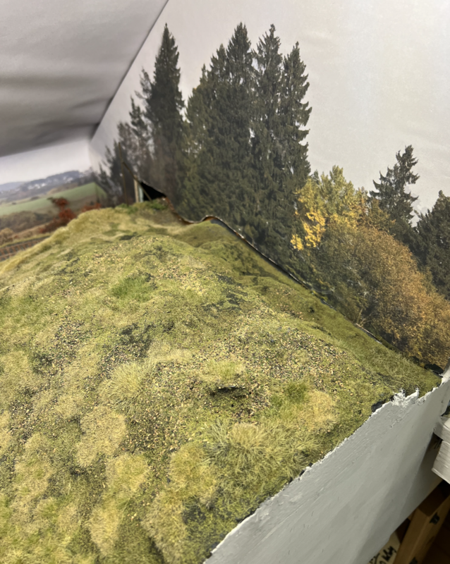

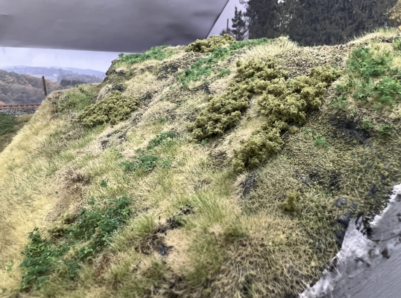

Zo zag het er zonet uit, na wat 2mm "late summer" en 4.5mm "early fall":
Inmiddels heb ik ook wat 4.5mm "late fall" toegevoegd. Vanavond maar eens kijken, ik denk dat het wel afdoende is zo. Het is in ieder geval moeilijk om te zien waar de overgang tussen de oude grasmat en het kale gedeelte zat :)

Vanavond heb ik eindelijk het bordje bij de tunnel opgehangen. Regulier A4tje uit de printer, beetje met roestkleurige potloden langs de randen (zoals in het echt), wat matte lak erop, klaar. Toen ik toch met potloden bezig was heb ik wat roetkleur aangebracht boven de ingang. Ik denk dat ik hier nog wat moet bijwerken, misschien met poeders, want ergens bevalt me het niet helemaal:

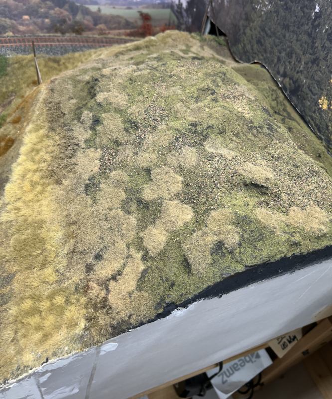

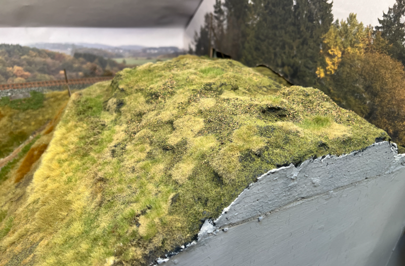

Boven de tunnel is er nog wat groen bijgekomen. Vooral aan de voet van de kasteelmuur heb ik wat hogere vezels geplaatst om de naad op de overgang muur-gras wat te verbergen:

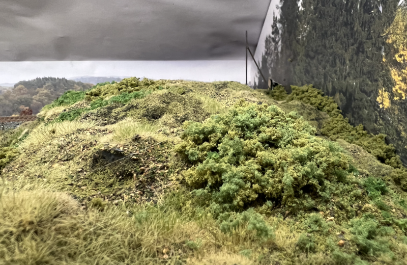

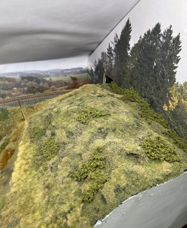

Het beetje extra groen ("Spätherbst") heb ik ook bij de heuvel aangebracht:

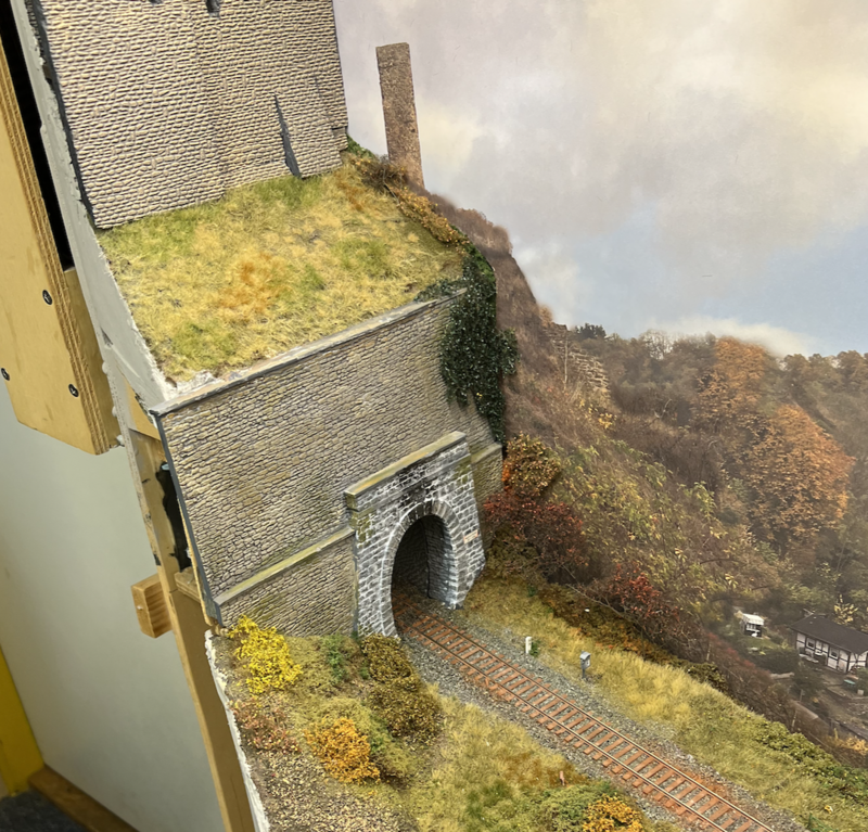

Ook even aandacht hierboven voor de spleet onder de rechter achtergrond. Daar had ik nog geen aandacht aan gegeven. Het idee was altijd dat dat wel verborgen zou worden door struikgewas. Ach ja. Ik heb nu maar een dikke strip groen naast de spleet geplakt. De achtergrond moet namelijk nog wel enigszins los kunnen:
Ook dat moet verborgen worden, maar ik vond het groene kleurtje te akelig. Dus heb ik er maar wat "woodland scenics underbrush" op gelijmd:
En dat gelijk ook maar op een paar andere plekken geplakt als het begin van wat struikgewas:

Mooi Reinout,
Ik denk dat je de roetaanslag op een andere manier “beter” kan maken.
Nu ziet het eruit of het er op gekwast is.
Dekkend zwart, maar de voegen zijn schoon.
Wanneer je met een ( bijna droge) kwast het zwart er op tamponeerd ziet het er een stuk natuurlijker uit.

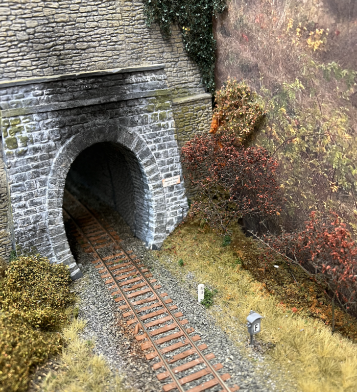

  • Berichten: 7844
  • Forummoderator
Re: EifelBurgenBahn
« Reactie #4419 Gepost op: 26 November 2021, 09:14:47 »
Dave: ja, die witte voegen zouden wel eens het visuele hoofdprobleem kunnen zijn. Bedankt voor het idee!

  • Berichten: 3400
Re: EifelBurgenBahn
« Reactie #4420 Gepost op: 26 November 2021, 09:41:14 »
De plaatjes zijn zelfs zichtbaar op een acht jaar oude Ipad, antiek dus. Dan zou iedereen ze moeten kunnen zien.
Ik had ook de witte voegen gezien. Zwart poeder (roet!) erop tamponeren is inderdaad een/de oplossing.
Wolter

Ik heb een zakje zwart pigment, een potje vallejo zwart pigment, een klein busje noch zwart pigment en een zwart krijtje. Daar zou het toch mee moeten lukken :)
Oh, en misschien moet ik ook even naar een voorbeeldfoto kijken voordat ik ga kliederen. Oepsie.

Het eerste plaatje is net echt. Inderdaad nog even de witte voegen zwart maken en dan niks meer aan doen ;)

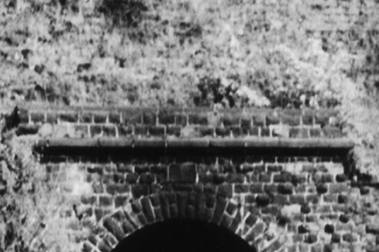

Zo... klein beeldcitaat uit een zwartwitfoto van Herman Grüter (eifelquerbahn CD 1):
En dit is hoe het er bij mij nu uitziet na wat vallejo zwart pigment + matlak (die misschien nog niet helemaal droog is):
Beetje meer groen erboven:

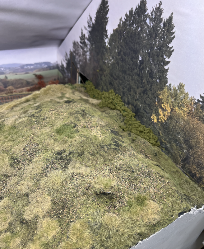

Bij de heuvel is er ook weer wat bijgekomen, vooral wat plukjes donkergroen "heki artline flocken". Beetje matlak op het gras, beetje losjes verspreid die vlokken erover, klaar:

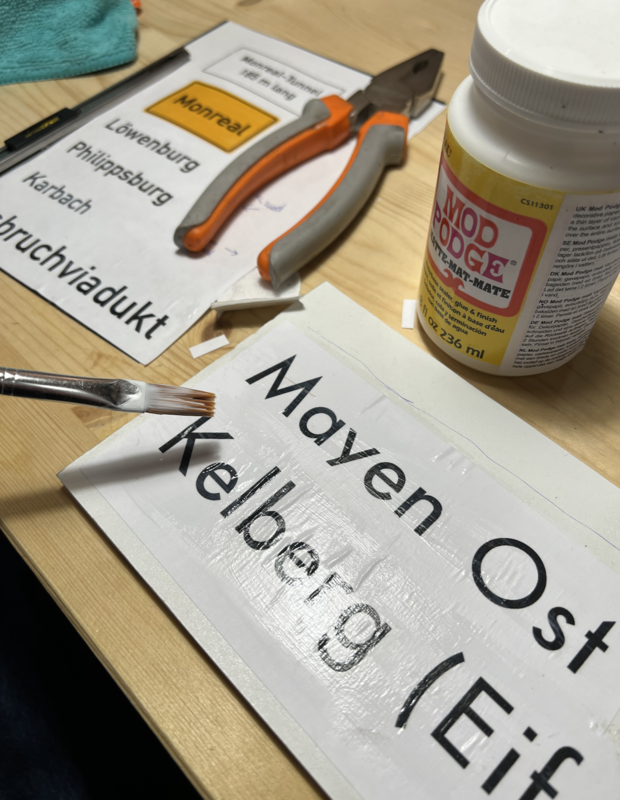

Stations op 5mm foamboard, de rest op een strookje zwart karton. En voor een leuk laagje eroverheen wat mod podge. Alleen bobbelt het nu her en der.... eens kijken hoe dat er morgen uit ziet:
