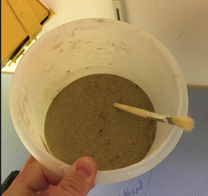

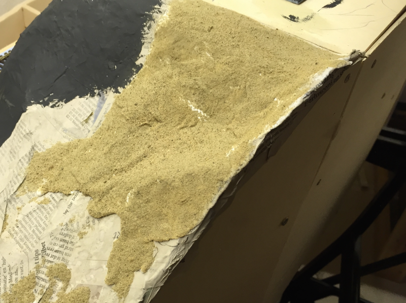

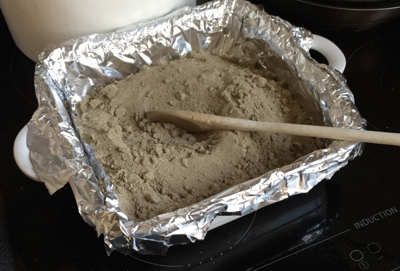

Beetje ziek geweest. Typen in m'n verhalendraadje gaat dan prima, maar boven klussen niet. Zonet weer aan de slag gegaan.
Eerst wat bouwzand in een ovenschaal (met aluminiumfolie ter bewaring van de huiselijke vrede):
En vervolgens de oven in. Het was nat zand van buiten, dus uiteindelijk heeft het er anderhalf uur ingestaan. Het laatste half uur op de "wervel de lucht door de oven heen" stand, dat leek het lekkerst te gaan. Uiteindelijk had ik een voorraadje mooi droog zand:
Vervolgens heb ik als proef een stuk van het krantepapier ingesmeerd met houtlijm en dit vervolgens bestooid en een beetje aangeduwd. Benieuwd hoe het eruit ziet als het droog is. En hoe vast het zit.
Links zie je wat zwartigs: ik heb daar puur voor het idee de krant donkergrijs geschilderd. Dat stuk moet rots worden, wat betekent dat ik daar toch met gips of gipsafdrukken moet gaan werken. Het donkergrijs is puur om mezelf een idee te geven hoe het er uit gaat zien als dat deel van de baan donkerder wordt dan wit krantepapier of beige multiplex :)

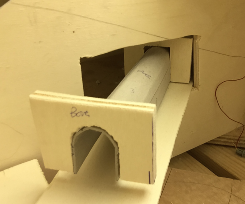

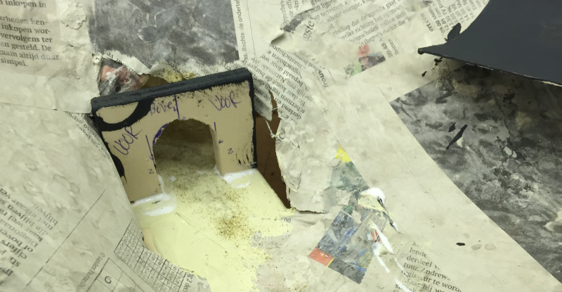

De meeste tijd ben ik bezig geweest met een doorlaat voor een beekje. Ik moet er nog verder aan werken. De voorlopige situatie ziet er zo uit:
Ik heb dus een "tunnelingang" gezaagd. 3cm hoog, dus voor reparatiedoeleinden kan er een mannetje in staan. Dit heb ik afgekeken van een situatie een stukje noordoostelijker. De ronde bovenrand is niet mooi, want dat heb ik met een setje boorgaatjes rond gekregen. Ik moet nog een figuurzaag kopen, zucht :)
De bodem van de beek heb ik al beige/leemkleurig geschilderd en er wat zand in gestooid. Het ging me er vooral om om de houtkleur weg te werken in het gedeelte onder de spoordijk. Je kan later door de doorlaat heen kijken naar de andere kant. Dan wil ik het niet houtkleurig hebben. Veel maakt het niet uit, maar een beetje veiligheid kan geen kwaad. Later kan ik er nauwelijks bij. Eigenlijk moet ik ook nog zorgen er wat lak overheen te doen voor wat schitteringen.
Rechtsboven zie je weer iets donkergrijzigs: de "tunnelbuis". De constructie van de andere kant gefotografeerd:
Er moeten nog steunmuren bij. En een steen-achtig front. Maar dat vrut ik er nog wel in.

Hallo Reinout, bekijk net je zandschotel. 90 minuten in de oven! Ik heb ooit hetzelfde gedaan met potgrond en deze toen door structuurverf gemengd. Vervolgens met acrylverf een bruine kleur gegeven. Dit alles als basis voor gras.
Net zolang mengen totdat het pindakaasdikte heeft. Grote voordeel, het plakt! Ondertussen bewaar ik het al een half jaar in een afgesloten bus en het is nog steeds soepel.
Groet, Gert-Jan

Gert-Jan: klinkt handig. Structuurverf? Bedoel je daarmee zo'n grote emmer latex? Oh, wacht, is het niet zo'n grote emmer met latex-met-een-beetje-korrels-erin om te zorgen dat er een licht structuurtje op de muur zit?
Hm. De donkergrijze verf, da's een pot reguliere latex muurverf. En da's het kleurtje dat ik over het zand wil schilderen. Dan zou ik dus ook het zand met de donkergrijze verf kunnen mengen en dan als een soort plamuur over de kranten kunnen smeren? Dat ga ik eens proberen! Kijken of ik daar vanavond nog aan toekom. Dan meng ik wat en smeer het gewoon allemaal in één keer uit.

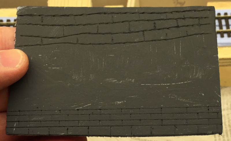

Omdat ik de donkergrijze latex toch open had... heb ik gisteren geëxperimenteerd met krassen in de 3mm dikke blauwe plaat van de karwei/gamma/enz:
De bovenkant is vlug ingekrast met een electriciteitsschoevendraaier. De onderkant heb ik met een afbreekmesje ingesneden langs een stalen lineaal en vervolgens met de hand de vertikale voegen ingesneden.
Ik heb er onverdunde donkergrijze latex muurverf opgesmeerd. Het valt me reuze mee hoe goed de voegen zichtbaar zijn. Bij beide methodes. Ik merk wel dat de vertikale voegen bij het onderste deel vaak doorlopen in de steenlaag eronder, zucht. Toch vind ik het er hoopvol uit zien. Eens kijken hoe het eruit ziet als ik er met andere kleuren overheen ga. Even nalezen wat de bedoeling ook al weer is. Nu drybrushen met een wat lichter grijs om de voorkant van de stenen te kleuren geloof ik? Dan blijft het een donkergrijze massa met wat structuur door het drybrushen. Prima voor een muurtje bij een vochtige beek.

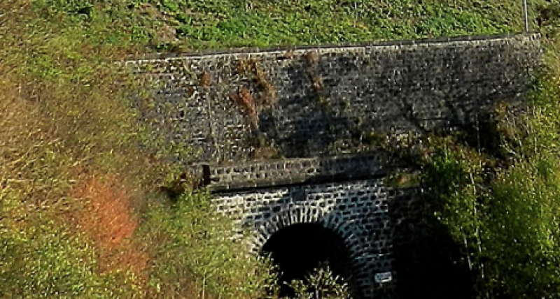

Hieronder een lage resolutie foto van een tunnelportaal dat ik na wil gaan maken:
Bij het "wittige" deel van het tunnelportaal heb ik het idee dat ik de boel beter donkerbruin/grijs kan schilderen en dan met verdunde lichtgrijze verf de boel in kan wassen en vervolgens de bovenkant van de stenen droog maken.
Ik merk het al wel: goed dat ik een proefstukje gemaakt heb. Daar moet ik er meer van maken :) Testen. Hierbij merk ik wel dat ik de afgelopen twee decennia wel veel heb gelezen en modelbouwkennis op heb gedaan, maar dat ik geen mm zelf heb gebouwd dus dat ik een boel ervaring mis. Hoog tijd om de ervaring op te doen door van alles gewoon uit te testen. Veel meer dan wat reststukjes 3mm blauwe plaat en een paar uur werk kost het niet.

Steentjes krassen met een scherpe spijker wellicht iets.
Dat spul wat je nu gebruikt voor testen is zacht te noemen en door de vorm van de spijker worden je voegen dan iets wijder als je ze dr "in krast" kan t ook niet zo gemakkelijk vol lopen met verf denk ik.
(spijkertje wel schuin houden  ten opzichte van je schuimplaat natuurlijk)
Zomaar een (nog niet) door mij beproefd idee,maar ik zat er niet zo lang geleden over te peinzen of dat dat een idee kon zijn om ook hier wellicht is wat te doen met schuimplaat spul en verf om een stenen muurtje te maken :)

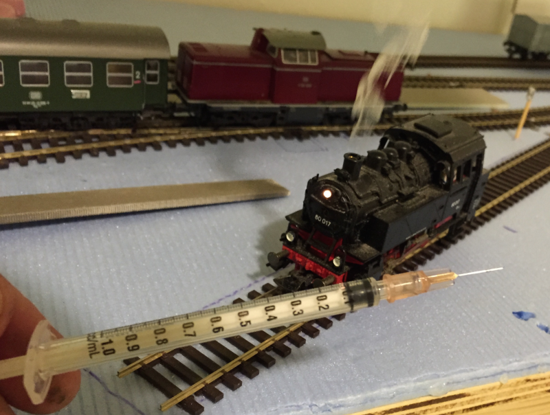

Moest langs de apotheek voor oogdruppels voor zoonlief. Gelijk maar gevraagd of ze een injectiespuit voor me hadden. Jahoor, gratis meegekregen. Die had in namelijk nodig om netjes rookvloeistof in de rookgenerator van de br80 te krijgen. Kijk, op deze manier is de vloeistof er tenminste zonder te knoeien in te krijgen. En krijg ik 'em tenminste ook vol. De andere methodes ("hé, er loopt iets aan de onderkant uit m'n lok...") waren nooit succesvol. Als ik al netjes iets in de rookgenerator kreeg was het maar genoeg voor 1 minuutje roken. Nu doet 'ie het tenminste meerdere minuten.
Nu deze het aardig doet ga ik er een tijdje proef mee rijden. Als het lekker blijft gaan ga ik er over nadenken de andere stoomloks ook van een generator te voorzien. Het blijft een beetje ielig, maar toch best geinig. De andere roco stoomloks zijn ook allemaal netjes voorbereid. Alleen de fleischmann br86 volgens mij niet, maar daar heb ik maar vluchtig naar gekeken toen ik 'em open had.

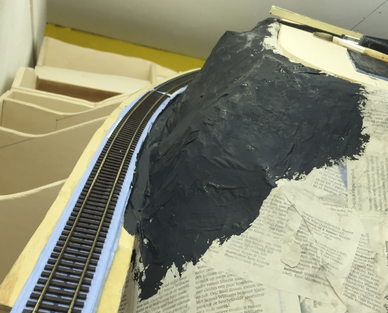

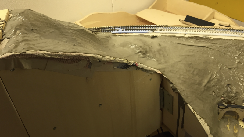

Vanmiddag heb ik ook een tweede ding gekocht: een klein potje jachtlak. Daarmee heb ik de bedding van de beek onder de spoorlijn ingesmeerd zodat ik daar tenminste een beetje het idee van water heb. Het hoeft niet veel te zijn, want het zit toch onder in een laag en smal tunneltje. Ik heb zonet voor de proef de "tunnel" eroverheen gezet en het ziet er prima uit.
Vanavond heb ik poging twee gewaagd met het besmeuren van m'n krantenpapieren helling. Ik was van plan twee pogingen te wagen met verschillende manieren, maar ik heb m'n hele zandvoorraadje voor poging 1 nodig gehad. Die poging bestond uit een 1:1 mengsel water/houtlijm met wat verf. Volgens mij heb ik wel 1:1 gedaan, maar dat is toch best akelig vloeibaar. Misschien heb ik teveel aangemaakt voor de hoeveelheid zand die ik nog had, maar ik vond het aardig drijfzand worden.
Toch bleef het best redelijk overal plakken. Alleen zakte best veel de helling af.
Maar... ik heb zonet weer boven gekeken en het begon al redelijk te drogen. En het leek afdoende vast te zitten. Mooi. Morgenochtend ga ik weer met bevende knietjes naar boven om te kijken hoe het ervoor staat :) De vorige keer begon het gegil bij mij ook pas na een dag :)

Het ziet er inderdaad nog wel erg vloeibaar en een beetje glad uit. Maar dat wordt misschien nog wel anders als het opgedroogd is. Persoonlijk gebruik ik liever behanglijm in plaats van verdunde houtlijm maar geen idee of dat in combinatie met zand een goed hechting geeft.
Voor mijn bergen gebruik ik toch liever gipsverband (al dan niet met kippen- of horrengaas eronder) met daaroverheen een laagje gips. Maar dat heb je vast wel in mijn eigen draadje gelezen  :)

't Is maar een dun laagje houtlijm+zand wat er blijft zitten hoor, daar ga ik met de hand en een priem nog wel doorheen komen :)
'k Heb wel onder het laagste punt wat kranten op de grond gelegd om het neerdruppende prut op te vangen. Dan ziet het er bij jouw XPS schuimplaat gebeuren toch een stuk minder uit als een zwijnenstal :) Wat een smeerboel is dit wat ik vanavond heb gedaan, zeg... Ach, misschien ben ik er morgenavond helemaal tevreden mee, ik wacht het even af. Experimenteren is prima.
Toen ik laatst de vorderingen bij "Adorp grens" zag, ook met xps plaat, werd m'n aandacht wel extra getrokken. Dat ziet er best netjes uit.
Eerlijkheid gebied me te zeggen dat ik het een beetje goedkoop probeer te houden. Opgroeiende kinderen enzo. Dus als ik er met voor een tientje aan kippegaas en wat behangplaksel en oud papier en wat houtlijm en een beetje drekken met zand óók kom... dan heeft dat z'n eigen financiële charme  ;D
Reinout

Gaat me niet om het kostenplaatje Reinout, meer om de snoeiharde laag die houtlijm en zand gaat vormen...

Nou, het wordt bij mij ook best wel een smeerboel hoor...... Ik dek alles in de buurt af met plastic want nat gipsverband lekt als de ziekte en het tamelijk vloeibare gips valt ook wel eens van de lepel af waar ik het mee opbreng. Maar ach, dat hoort er allemaal bij  :)
Mijn kinderen zijn al jaren de deur uit (hoewel er nu weer eentje na een mislukte relatie tijdelijk weer thuis is) en hoef ik niet echt op de kosten te letten. Toch vind ik het altijd weer een uitdaging om iets te bereiken met simpele dingen. Wat ik ook nog wel voor bergen gebruik, is een papierpulp van geweekte snippers uit de papierversnipperaar (een nacht laten weken) met behangplaksel en dan smeuig maken met een staafmixer. Wordt ook keihard maar is dan wat ruwer dan gips.
