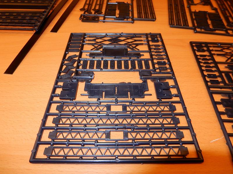

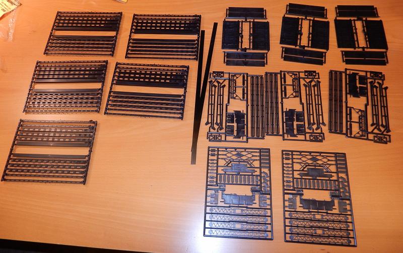

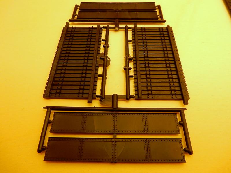

De zoektocht naar geschikte spoorbruggen voor het kruisen van de A eindigde in Amerika. Vandaag bracht de postbode de bestelde spullen naar Adorp:
Alle onderdelen van één brug uitgestald:
Detaillering ziet er prima uit:
Het brugdek oogt nogal Amerikaans, maar dat laat zich natuurlijk makkelijk uitwisselen voor iets anders.
Zo op het eerste gezicht ben ik wel content met deze aanwinsten. Ik kan nu in ieder geval de lengte van de brug precies vaststellen, zodat ik op de riviermodule de landhoofden kan gaan maken en de ondergrond van de oevers kan dichtmaken.

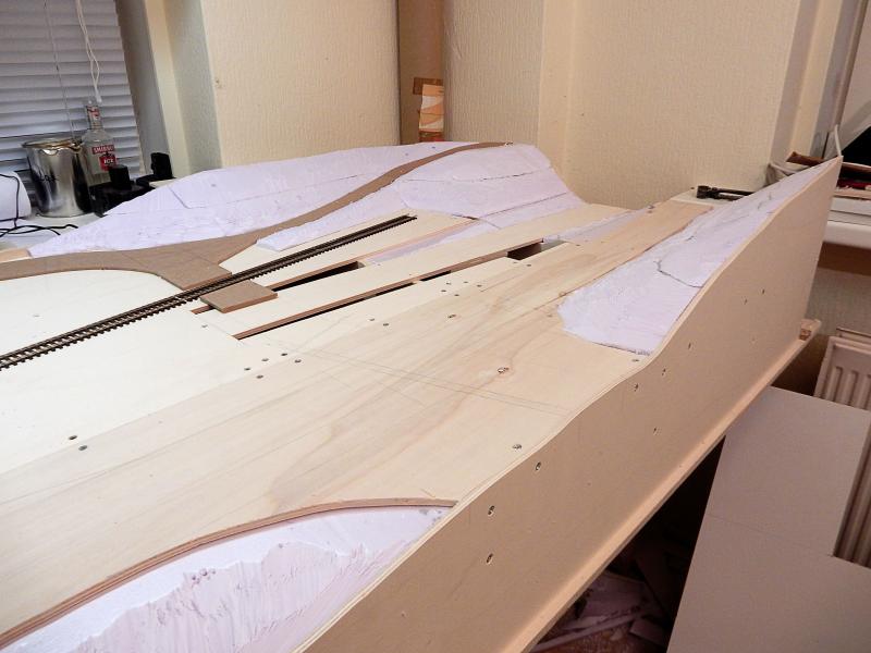

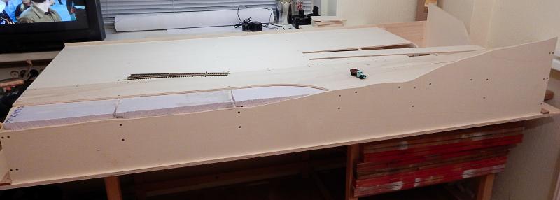

Vandaag niet zoveel gedaan aan de baan, maar ik heb wel de voorzijde van de rechter module in de definitieve contouren gezaagd en enkele XPS-blokken op hun plek gelijmd. Als de lijm hard is, worden deze nog in vorm gesneden. Aan de rechterkant komen nog meer van deze schuimblokken, om de heuvels vorm te geven.
Gisteravond heb ik een tijd staan puzzelen op het landschap op deze module, want er moest nog een weg overheen die de sporen kruist en daar was eigenlijk te weinig ruimte voor. Uiteindelijk is het toch gelukt. Aan de voorzijde komt de weg uit op de plek waar het vrachtwagentje staat.

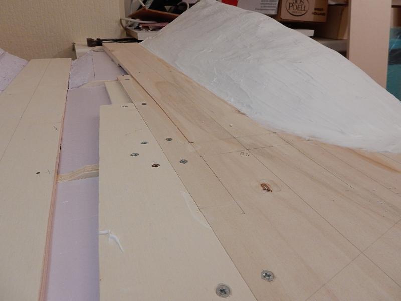

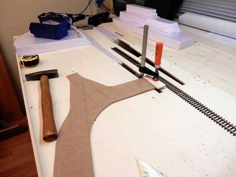

Hakken en plakken... of eigenlijk andersom, eerst schuimplaten plakken en dan later, als de lijm droog is, in vorm snijden.
Ook de basis voor de wegen wordt gelegd. Helaas ben ik vergeten om ruimte voor een spoor uit te sparen, links van de lijmklem
Nou ja, het zou raar zijn als alles in één keer goed zou gaan.

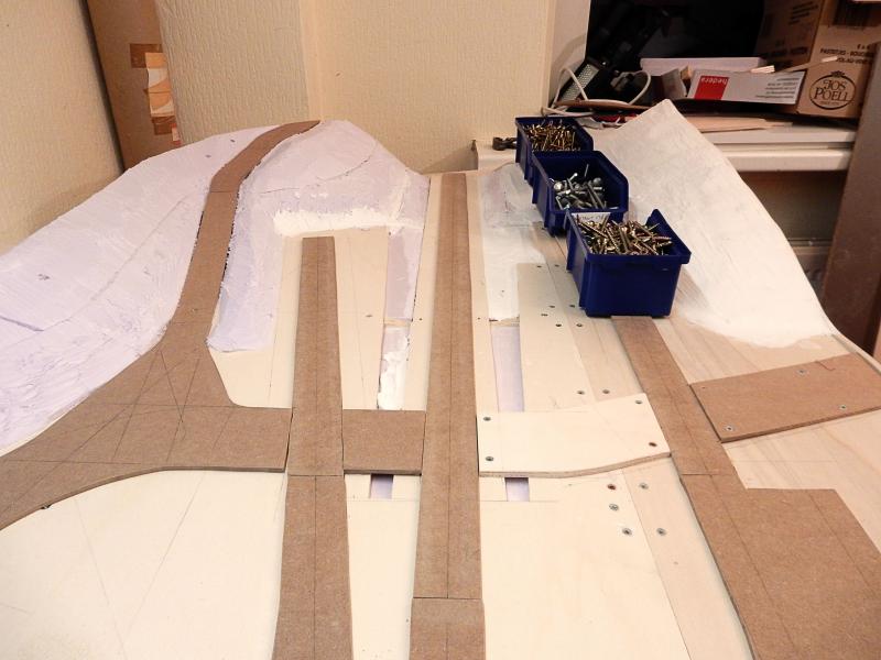

Er is niet elke avond tijd voor de baan, maar met af en toe een uurtje plakken en snijden vordert het toch:

Ziet er netjes en geordend uit. Ben jij nu ook lid van het koor dat de lof zingt over die xps platen? Hoe bevallen die?
Reinout
Bouw v/d EifelBurgenBahn
(h0, zijlijn in de Eifel)
Eifelgeschiedenis
Reinier Z.
Berichten: 3361
Re: Adorp Grens
Reactie #68 Gepost op:
13 February 2015, 13:46:20 »
Die bevallen eigenlijk prima, moet ik zeggen. Makkelijk te zagen, snijden, raspen, schuren.... Het is sterker en geeft minder troep dan piepschuim.
Het weegt ook weinig en is goed te lijmen. Ik ben begonnen met een snelhechtende montagekit, maar toen die onverwacht op was ben ik met houtlijm verder gegaan en dat plakt ook prima. Alleen moet je houtlijm wel een nachtje de tijd geven om uit te harden voordat er met messen en zagen weer kracht op gezet kan worden.
In principe is het mogelijk om de oppervlakte met een mes goed glad te snijden, maar ik heb gemerkt dat de ene of de andere snijrichting veel verschil kan maken voor het eindresultaat. Blijkbaar is de structuur van het spul in lengte- en breedterichting niet gelijk, of zoiets. Overigens maakt dat voor mij verder niet uit, want ik wil de oppervlakte nog wel afsmeren met een of ander vulmiddel, ook al om de overgangen naar het houtwerk vloeiend te krijgen.
Kortom, ik ben er wel tevreden over. Ik zou zelf geen ander spul meer gebruiken om hellingen e.d. te maken.

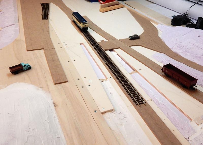

Wat minder tijd, maar toch weer een klein stukje verder met het aanbrengen van de basis voor de sporen:
