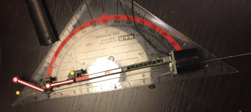

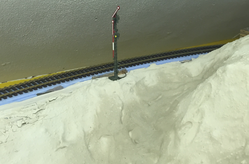

Victorie! Deels, in ieder geval. Want: het inrijsein doet het weer. Ik had problemen met een viessmann aandrijving en toen had ik het sein opgegeven en in een poging nog iets werkends te krijgen had ik de verbindingen tussen de twee seinarmen doorgeknipt. Bleek later onnodig omdat het de aandrijving was die faalde.

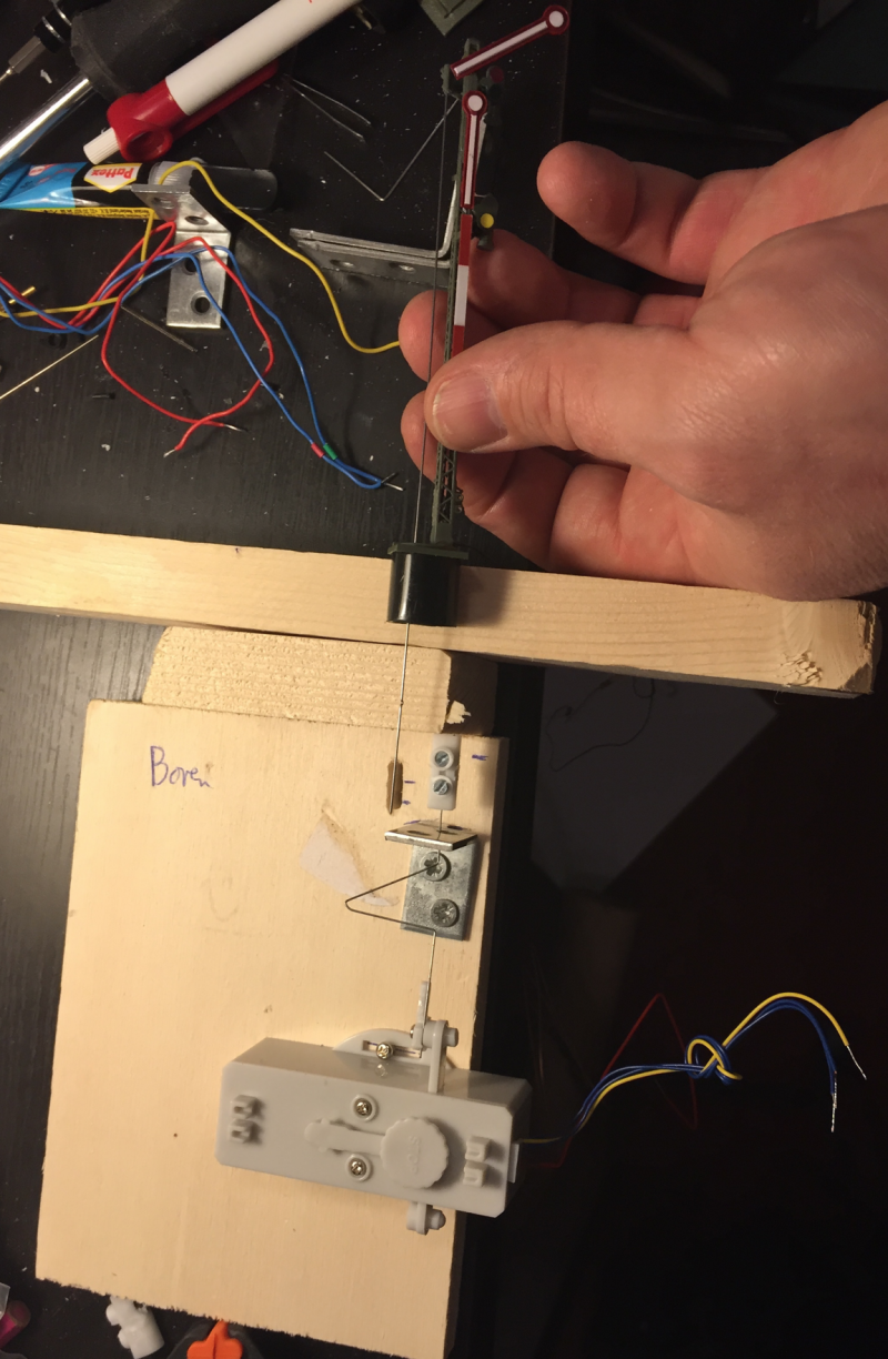

Ik speelde met de gedachte er een conrad wisselmotor voor te gebruiken. Die zet het sein niet mooi langzaam om, maar doet het tenminste. Ook bedacht ik me dat het niet eens zo raar is om alleen de hoofdarm te gebruiken (hp0/hp1) en de secundaire arm (hp2) vast te lijmen. In combinatie met de conrad motor zou ik dan snel in ieder geval iets werkends hebben. Belangrijk, omdat ik de achterkant van die modules óók dicht wil maken met kippegaas, papier en gips.
Er zijn twee hoofdproblemen bij het aansluiten van een conrad wisselmotor:
  • De "slag" is groter. Het sein verwacht een slag van 3mm, de wisselmotor doet 7mm.
  • Hoe verbind ik de stang van het sein met de wisselmotor?
De oplossing, waar ik drie dagen over gepuzzeld heb, is als volgt:
  • Aan het sein zit een "aanslagnokje" waardoor de seinarm in z'n onderste stand (hp0) begrensd is.
  • In de schuine stand van de seinarm wordt de stang naar beneden getrokken. Als ik een kroonsteentje aan de stang schoef kan ik daar een aanslagpunt onder maken die de stang in die richting begrensd.
  • Kroonsteentje: tadaaah, dan kan ik de stang van het sein verlengen richting wisselmotor. Hiervoor gebruik ik een tweede stang met een knik erin zodat die wat speling op kan vangen.
  • De wisselaandrijving en het aanslagpunt enzo monteer ik op een plankje dat ik onder de baan monteer.
Niet super duidelijk, maar met de foto's erbij wordt het vast duidelijker.
Als eerste het sein zelf. Ik heb de secundaire arm vastgelijmd. De paal heb ik met secondenlijm aan de voet vastgemaakt. De voet paste precies in een kort stukje kettingbuis van m'n ligfiets (!) dat weer precies 14mm doorsnee heeft waardoor het perfect in het al geboorde gat pastte:

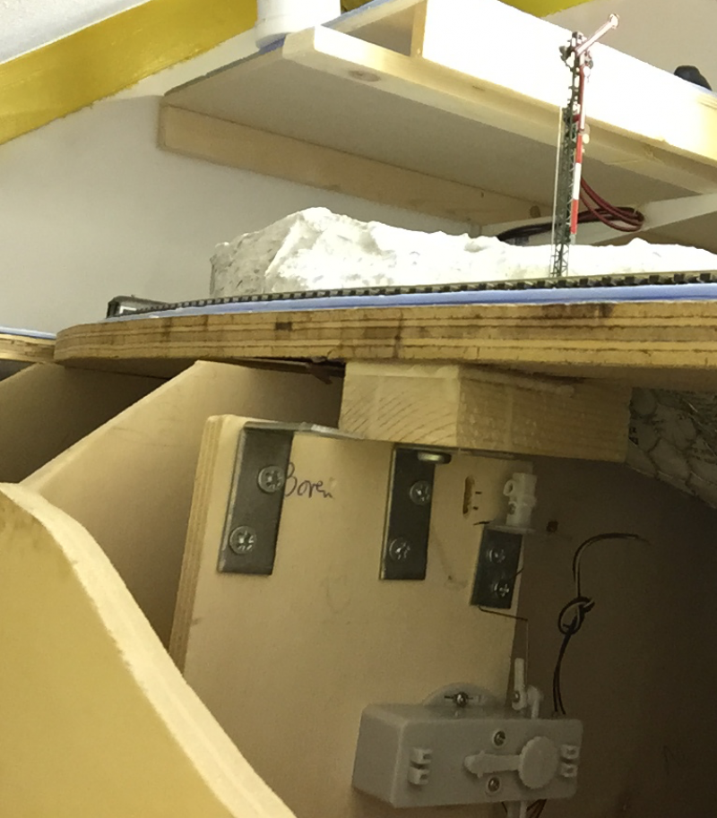

Vervolgens het plankje enzo. Voor het idee heb ik er twee latjes boven gelegd, da's hoe ik het sein naast de baan monteer. Zie de foto in dit bericht.
Van onder naar boven: de wisselmotor. De stang met de "verende knik" erin. Het L-profiel dat als onderste aanslagpunt dienst doet. Het kroonsteentje.
Uiteindelijk heb ik het met nog een L-profiel onder de baan geschoefd en aan het sein gemonteerd:
Wonder boven wonder doet 'ie het gewoon!
