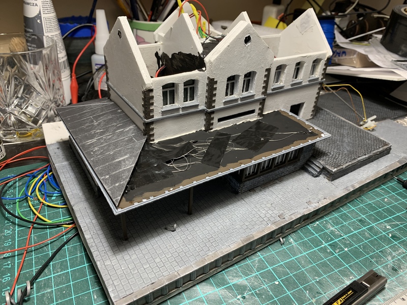

Ow, alweer een tijdje geleden dat ik m'n voortgang toonde! Dus bij deze snel een bak met foto's

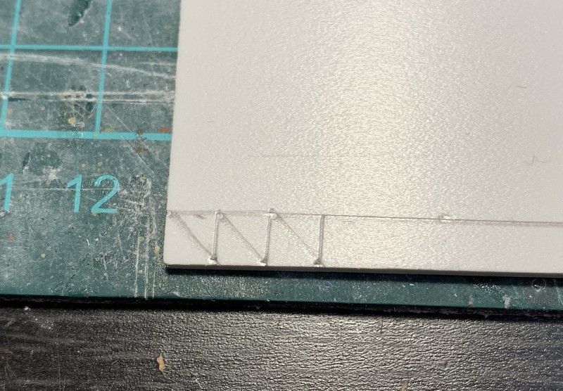

Driehoekjes uit 2mm plastic plaat voor bij de perronoverkapping:
Hier heb ik ze vastgelijmd en bruin geschilderd:
Proefplaatsing op zolder (i.v.m. verjaardagsbezoek):
Onderkant van de perronoverkapping:
De lijm is aan het drogen:
Zwarte verf erop om doorschijnen te voorkomen:

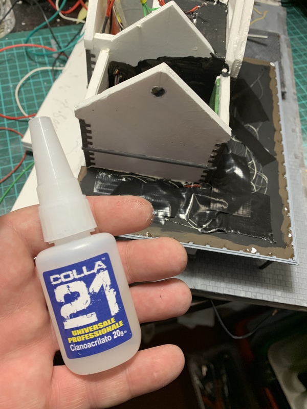

Regengoten vastgelijmd met "colla 21" (inderdaad handig spul), ook zie je dat ik met ducktape de draden op z'n plek heb gefrut:

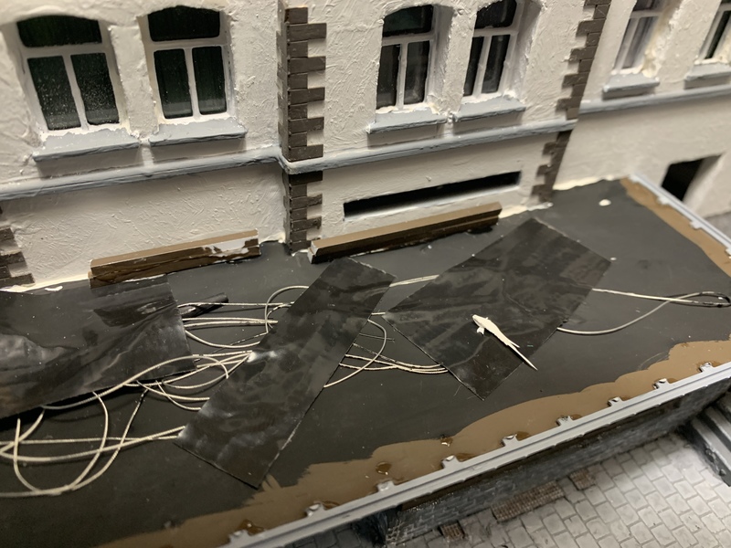

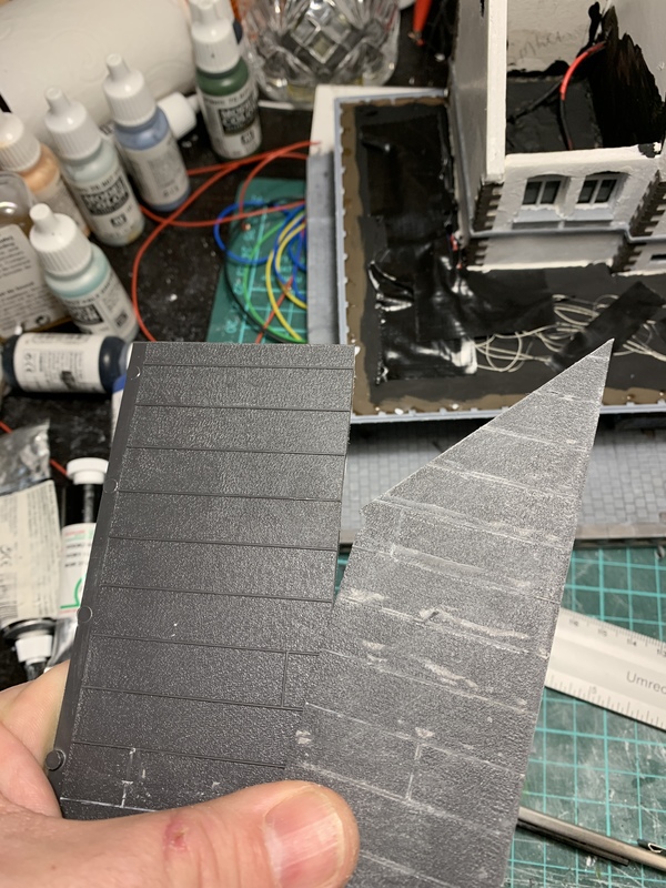

Auhagen "Teerdecke", alleen vond ik de verhogingen niet mooi en dus heb ik ze afgeschaapt (links origineel, rechts afgeschaapt):
Dakbedekking provisorisch op z'n plek:
Binnenkort verder!

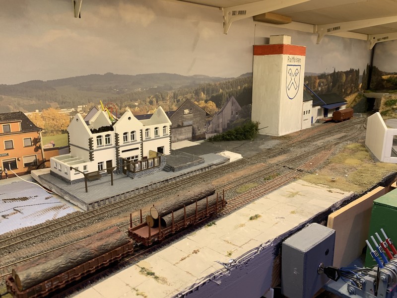

03 January 2019, 16:58:32 »
Jerry: het station had ik er slechts tijdelijk even neergezet, het staat nu weer op m'n bureau. Maar inderdaad, ik was wel blij dat ik hem even op z'n eigenlijke plekkie had gezet
Het pandje in aanbouw: twee muren van de toekomstige lokloods, vooral als decorstuk voor het kerstverhaal van eind 2017 gebruikt. Ik ga het opnieuw doen met dunnere muren (2 of 3 mm plastic plaat i.p.v. 5 mm foamboard), als test of dat lekkerder werkt.

Zo'n teerdecke laat zich ook bouwen met een stukje karton en wat schilderstape.
Schilderstape in stroken van ca 1cm snijden en dan opplakken.
Tot slot op kleur brengen: eerst met zwart en dan een drybrush met lichtgrijs.
Verrassend realistisch effect tegen zeer geringe kosten met spullen die je toch al in huis hebt
Tschüß
Hendrik Jan
-Billy Connolly
Team forummoderators
Berichten: 7849
Forummoderator
Re: EifelBurgenBahn
Reactie #3252 Gepost op:
07 January 2019, 20:05:58 »
Hendrik Jan: oh ja, die schilderstape had ik laatst ergens gezien. Misschien wel bij jou. Zag er prima uit!
Ik had ooit al fijn schuurpapier gekocht om daarmee te experimenteren.
Uiteindelijk toch de "Teerdecke" van Auhagen gebruikt met als simpele hoofdreden: het is zo'n lekker stevige plaat plastic. Ik vreesde dat ik er nogal eens onbewust met m'n vingers op zou zitten en misschien teveel druk uit zou oefenen.
Hmmmm. Beetje drybrushen kan ook bij mij geen kwaad... Goede tip

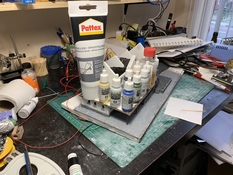

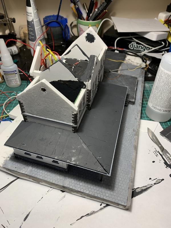

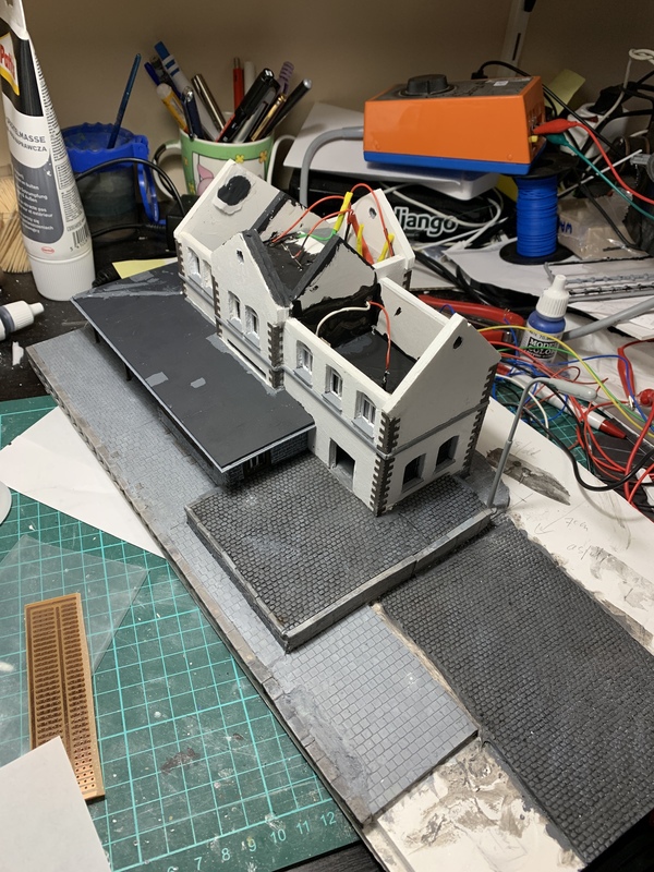

Dakwerkzaamheden
Aan de gebouwkant van het dak zaterdag twee stripjes aangebracht om de dakplaat schuin op te kunnen leggen:
Zo, het dak zit erop (met nog wat spleten en vlekken):
De spleten heb ik daarna met vallejo plamuur opgevuld.
Vanochtend vroeg met grijze verf een eerste laagje over die spierwitte plamuur gesmeerd. Ook de paar vlekken heb ik op die manier behandeld. Ik heb de vlakken wat rechthoekig gehouden, dan lijken kleurverschillen (ja, ja, er komt een donkere tweede laag overheen) op reparatieplekken:

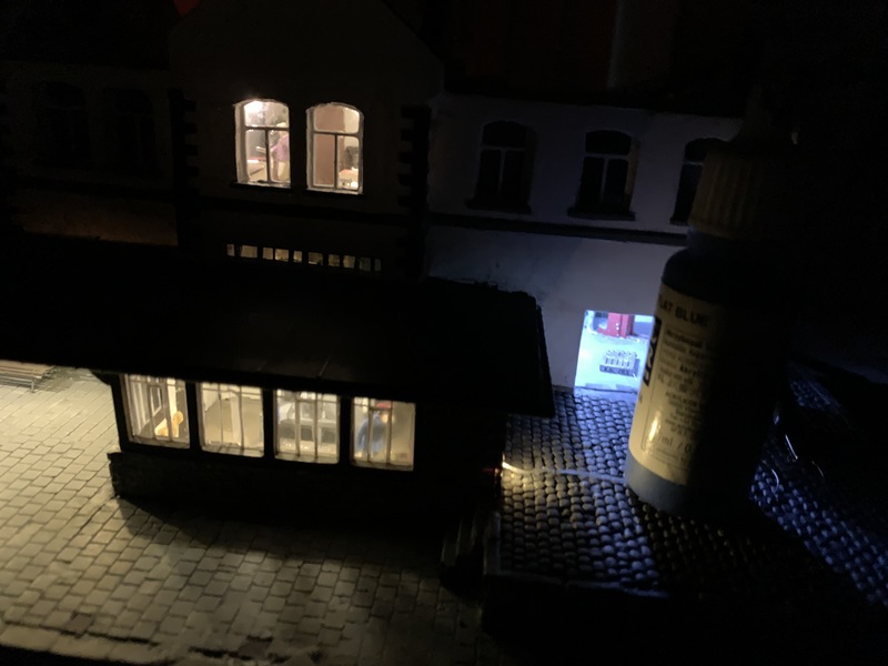

Electriciteitswerkzaamheden

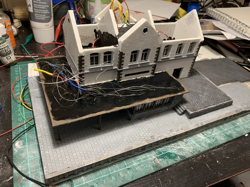

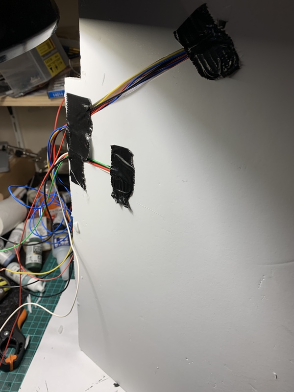

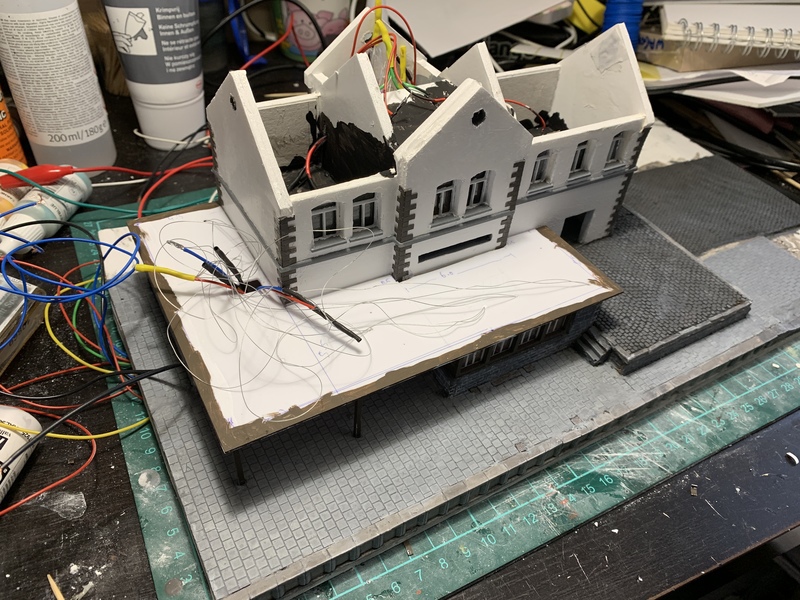

De draden uit de twee openingen heb ik door sleufjes heengeleid naar de achterkant (tenminste, de kant die later aan de achterste rand van de module terechtkomt zodat ik de draden daar over de rand naar beneden toe kan leiden):

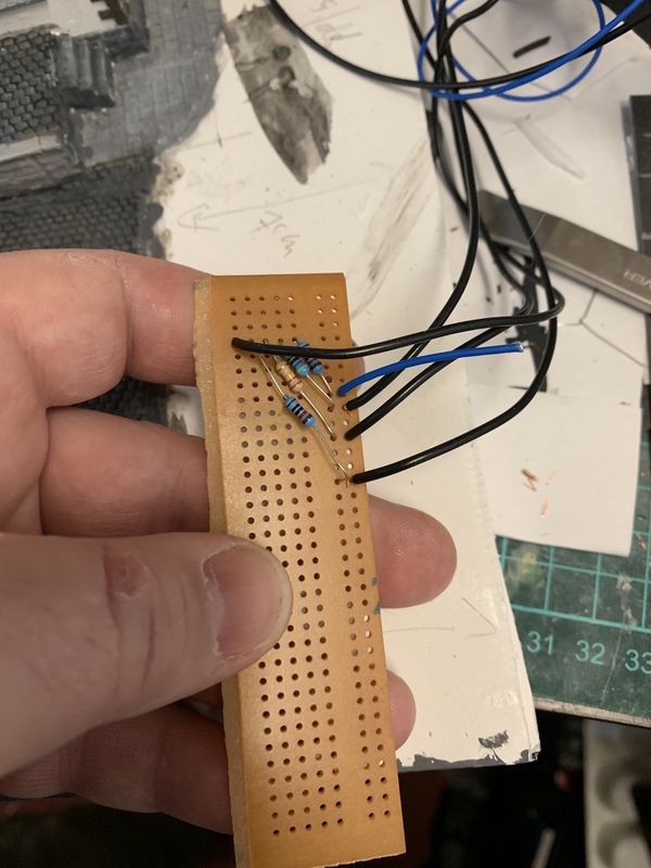

Vervolgens netjes alles vastgesoldeerd op een printplaatje:
De hele tijd gecontroleerd of de LEDjes nog werkten, uiteraard. En uitgeprobeerd wat de weerstandswaardes moesten worden om onderling in een goede verhouding te staan. Alles deed het prima.
AAARGH!
Alles deed het prima tot kort voor de laatste soldeerstap: het draadje van de led vastsolderen aan de printplaat. Daarna deden twee van de vier aangesloten LEDs het niet meer. Ik weet niet waarom. Restspanning vauit de trafo die zich niet verdroeg met de massa van de soldeerbout ofzo? Ik had de trafo wel uitstaan, maar de ledjes blijven dan vaak nog een half minuutje branden. Elco ofzo? Aaargh.
Wat doet het niet meer?
De onbereikbare ledjes tegen het plafond van het kantoorgedeelte.
Het meest onbereikbare ledje, namelijk de bureaulamp van de
Fahrdienstleiter
AAARGH!

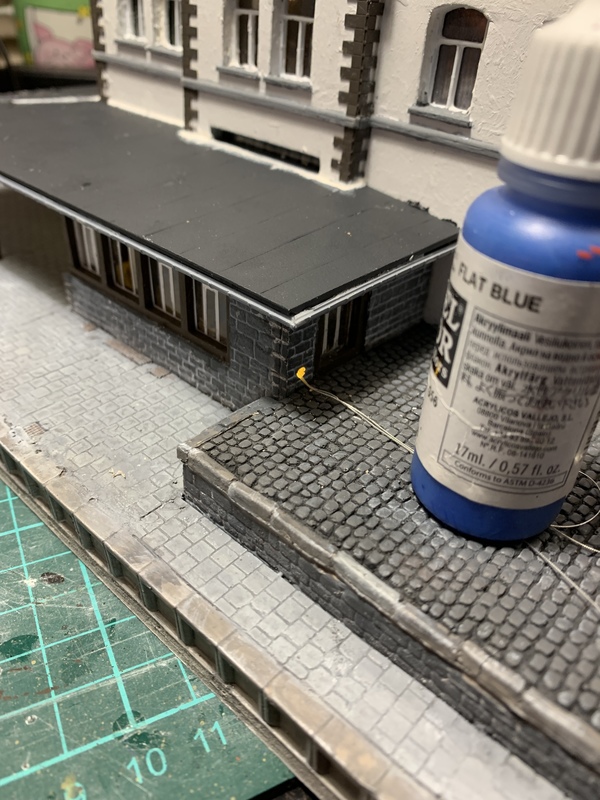

Voor het plafond hoop ik het te redden met één nieuwe led die ik op één plek nog net wel door het plafond heen krijg van bovenaf.
Voor de bureaulamp waren straffere maatregelen nodig. Een gat in de muur en een microledje er van buitenaf doorgeduwd:
Boel goed vastlijmen, plamuur erbij, verfje erover... Kappe jongen die het daarna nog ziet. Voor de zekerheid zet ik nog wel een oud pallet tegen de muur als het niet anders kan

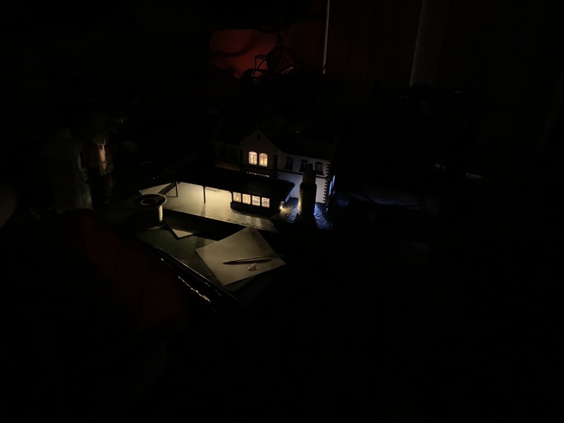

Alvast een impressie:
Zometeen probeer ik het resterende ledje er weer in te krijgen. Zucht.
