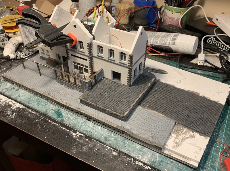

« Reactie #3216 Gepost op: 23 December 2018, 22:36:53 »
Precies in lijn met de Hebelbank moet er een Gruppenablenkung komen. De trekdraden komen met een afstand van 40mm van de hendels vandaan en moeten dan in een hoek van 90 graden naar de zijkant worden geleid waarbij de afstand groter wordt. 170 mm uit m'n hoofd. Enfin, zoiets.
En omdat het daarna weer onder het spoor door moet komen ernaast Umlenkrollen die de volgende 90 graden bocht mogelijk maken.
En omdat er maar twee setjes draden tegelijkertijd tussen twee dwarsliggers doorpassen en ik vier (nou ja, drie, maar voor 1945 vier) setjes draden heb.... Daarom heb ik aan beide kanten van de Gruppenablenkung een setje van die rollen.
Enfin, alles zit onder metalen platen, dus je ziet er geen biet van. Hier is het in aanleg:

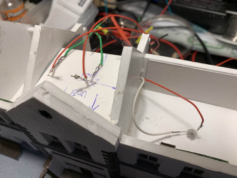

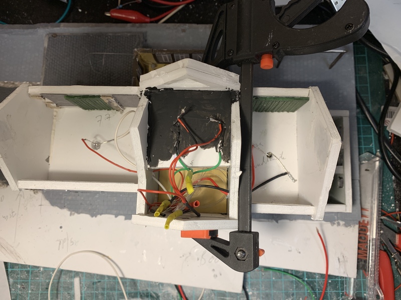

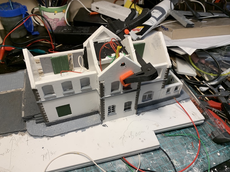

Ondertussen heb ik ook het plafond van de keuken vastgelijmd:
En daarna kon ik eindelijk de laatste resterende gevel vastlijmen (omdat ik toen de draadjes allemaal weg kon moffelen):
Het gevrut met de draadjes van boven gezien. Dat is het voordeel van een gebouw dat je maar vanaf één kant ziet: je heb ruimte/kamers zat waar niemand in kan kijken en waar je de infrastructuur kwijt kan!

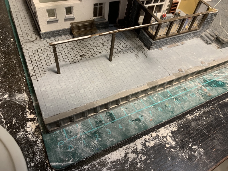

Vervolgens ben ik met wash (nog verder verdund, trouwens) aan de gang gegaan:
Na het aanbrengen van de wash (dus voordat het droog was) zag het er zo uit:
Lekker dat ik die stap nu ook gehad heb! Het vordert langzamerhand :)
(Zometeen plaats ik nog een paar foto's, iets ging mis bij het uploaden).

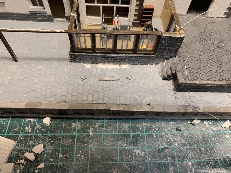

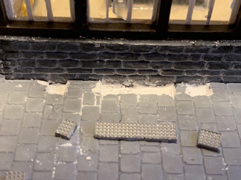

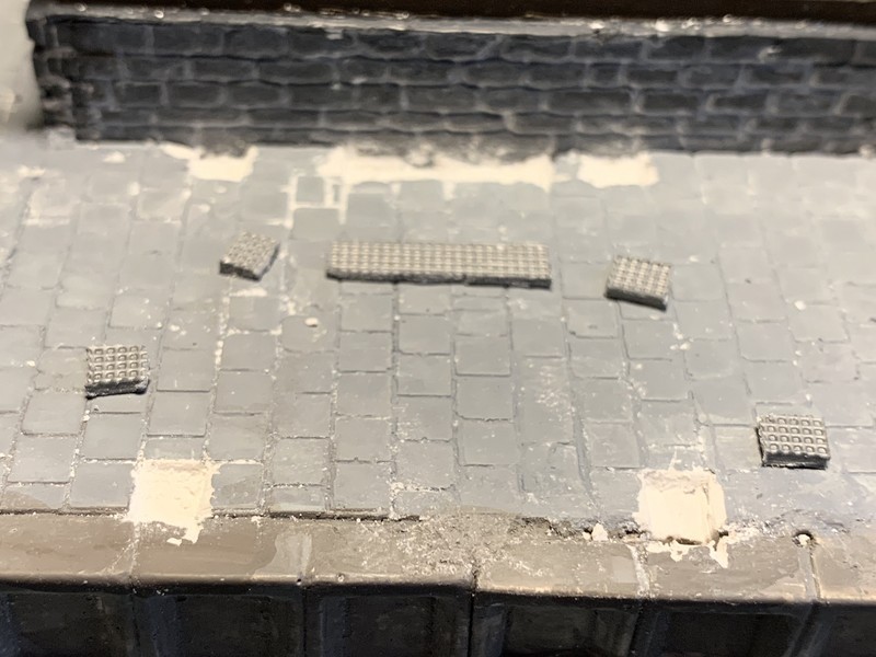

Ook aan de rand van het perron moet er een luikje komen voor onderhoud. Eigenlijk moet ook de perronrand volgens mij iets anders uitgevoerd zijn op die plek, maar dat laat ik maar zitten. Da's vast een keer fout gegaan bij het vernieuwen van de perronranden :)

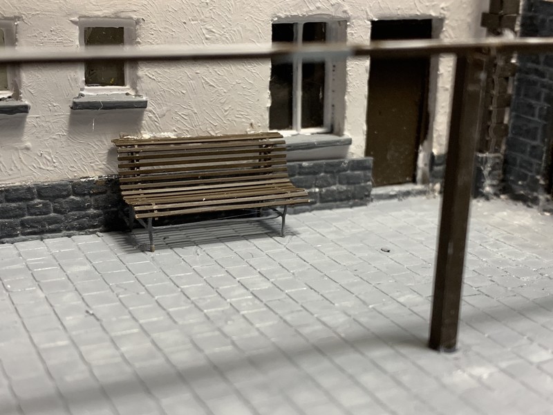

Beetje experimenteren met m'n nieuwe iphone in combinatie met een aparte app voor foto's ("camera+ 2") waar een macrostand op zit. Nou, dat wil ik vaker gaan gebruiken:
Ook de nieuwe bank (Weinert) komt met die functie best lekker en akelig gedetailleerd in beeld:

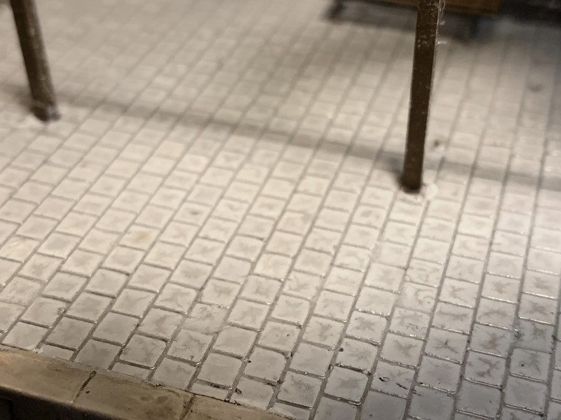

Detail van het washen (ook hier is het nog niet droog):
En van het trottoir:

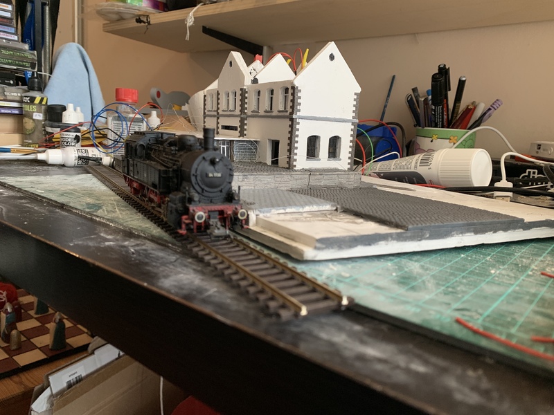

« Reactie #3219 Gepost op: 24 December 2018, 10:53:44 »
Qua rechten is dit wel ongeveer het max dat je mag doen ja. Maar.... een betere resolutie heb ik ook niet nodig, want ik heb alle rail magazines in de kast staan :)
Ik wist helemaal niet meer dat dit artikel erin stond, dus bedankt voor de herinnering! Leuke foto's.
Toendertijd kon je nog met de getoonde 94er vanuit Gerolstein richting Mayen (stilgelegd), Prüm (roestig, brug weg, binnenkort vrijwel zeker fietspad) en Losheim (fietspad).
Ik heb snel m'n 94er uit de kast getrokken:
Er staat wel meer leuks in die oude rail magazines. Ik moet nodig weer een week met koorts in bed liggen, dan kan ik het allemaal doorlezen :)
