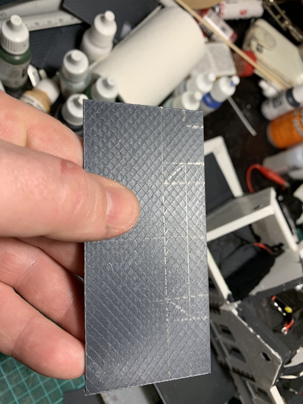

Frans Peters: mooi!
wpinkhof: in het geval van Frans zijn de ribbels denk ik gewoon dat de randjes van het plakband over elkaar worden geplakt.
In mijn geval zitten er ribbels in de Auhagen "Teerpappe" platen. Die vond ik echter veel te dik en heb ze dus grotendeels afgeschaafd:
Maar goed, daar komen bij mij de ribbels dus vandaan :)
Het opnieuw werkend krijgen van de ledjes is trouwens gelukt. Later komen er foto's. Eerst aan het werk :)

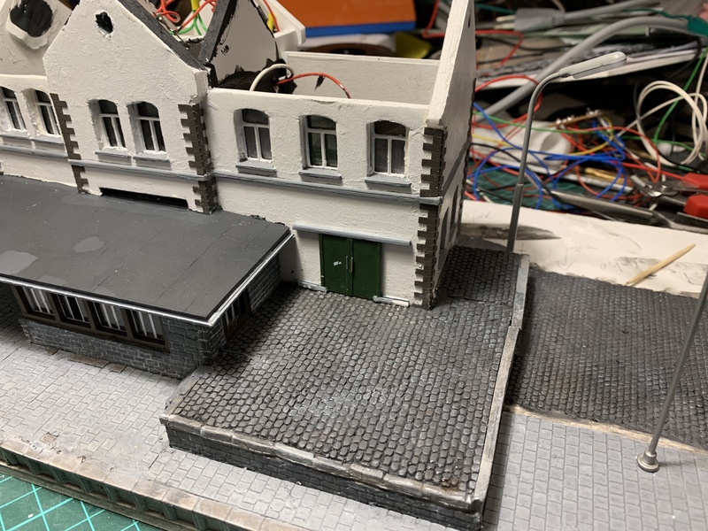

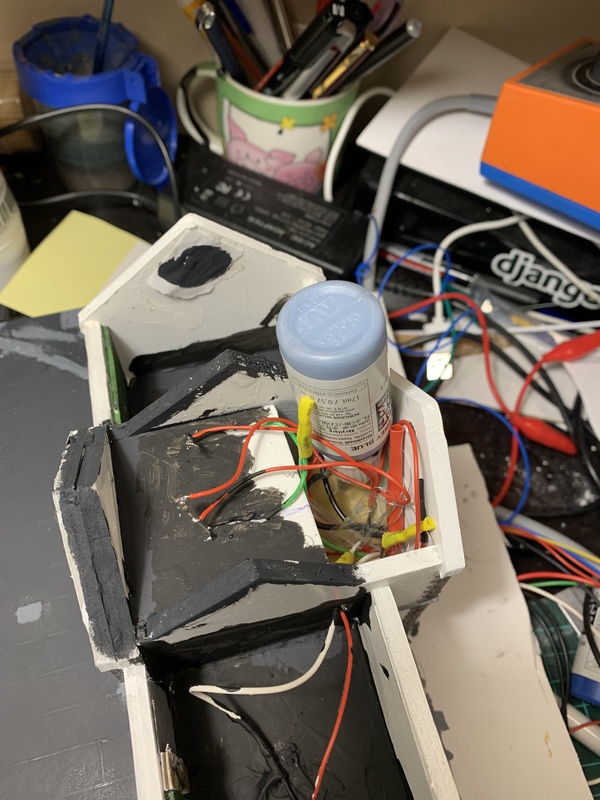

De deuren van het goederenloodsgedeelte wil ik nooit open hebben. Dus kan de opening het beste dichtgemaakt worden:
En dus maar beginnen met de deur die ervoor komt. Een dubbele schuifdeur van hout met allerlei details in het echie. Dus een platte metalen deur in twee U-profielen met wat stripjes erop: da's prima genoeg voor mijn smaak:
Voor het ledje in het kantoorgedeelte heb ik een gat geboord en er een ledje in gevrut. De pot verf dient ervoor om het ledje op z'n plek te houden terwijl de lijm droogt:
Zo, Fahrdienstleiterausbau en kantoorgedeelte zien er zo prima uit:

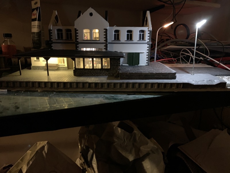

Tadaaah, ik heb buiten ook twee lantaarns geplaatst. Een typische perronlantaarn (voor de Eifelquerbahn, tenminste) op het perron en een reguliere om licht te werpen op de plek waar vrachtwagens hun lading bij het station afleveren:
Reinout

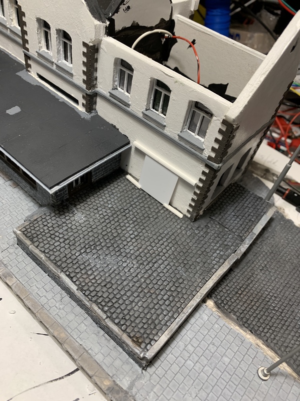

Zo, de deur van het goederenloodsgedeelte heb ik ook vastgelijmd:
Ik moet nog twee puntjes even bijwerken met verf, dat liet los tijdens het vastlijmen :)

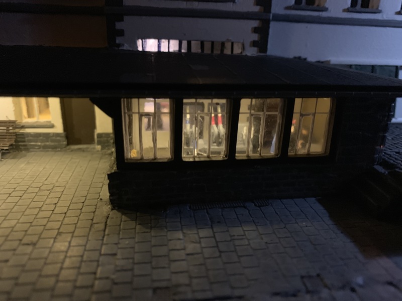

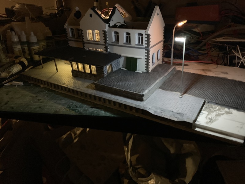

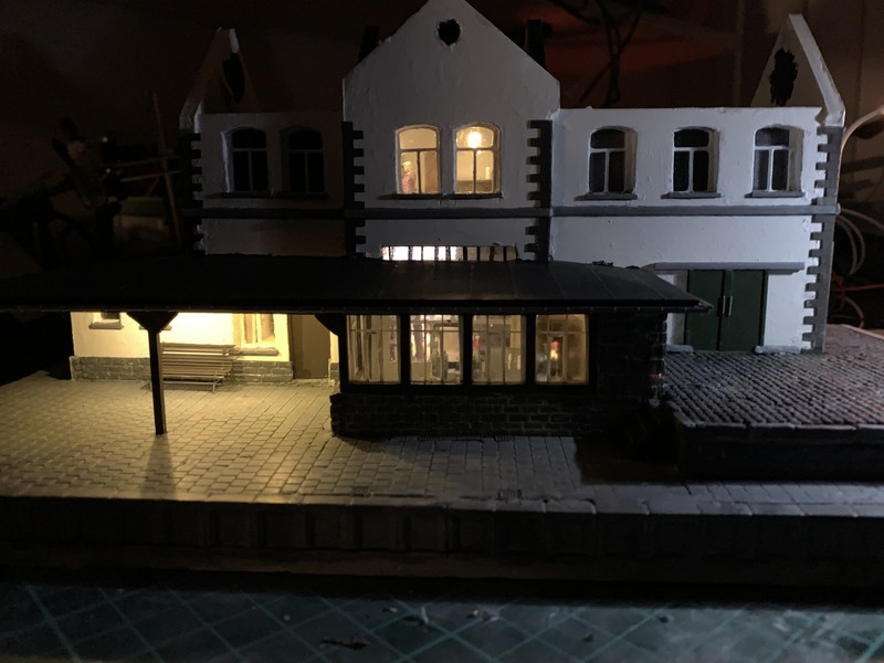

N.a.v. een opmerking op stummiforum dat het licht in de Fahrdienstleiterausbau toch echt te helder was heb ik de weerstand van 10k naar 66k opgehoogd. Ja, nu ziet het er wat rustiger uit:
Nog donkerder ga ik niet doen, dan zie je geen steek meer :)
Ter vergelijking, dit was het ervoor:
Reinout

« Reactie #3261 Gepost op: 09 January 2019, 21:12:42 »
Maar hadden ze dan geen opmerking, over die schijnwerper op het perron?
Nu lijkt de perronverlichting heel scherp.
Christoph

@Christoph: die schijnwerper valt reuze mee. Dat komt puur door het nemen van een foto: het beeld is zo donker dat m'n iphone zichzelf wat lichtgevoeliger instelt. Daardoor lijken sommige lampen weer enorm fel. Maar dat is dus relatief t.o.v. de andere lichten.
Ten opzichte van elkaar moet het afgestemd zijn. Dat is nu wel redelijk in orde. Maar ik wil het ook nog zien als het op de baan staat. Schijnt er dan teveel licht op de achtergrond? Hoe zit het relatief t.o.v. de lichtmasten die ik ter hoogte van de losweg tussen de sporen aan moet brengen? Best kans dat ik toch nog wat moet sleutelen aan de perronverlichting!
In absolute zin moet het ook nog kloppen qua lichtopbrengst. Hoeveel licht gaf zo'n perronlantaarn? Voor het hele perron gebruik ik (zoals in het echt) drie van die lantaarns. Een beetje licht moet er overal wel zijn, maar het is wel leuk als er wat donkerder plekken tussen zittten.
@Bas: zo'n automatische schakeling... Ik meen ook ooit iets gelezen te hebben. Dan zal het alsnog niet uit zijn geweest als er geen trein was, maar gedimd: er kunnen ook reizigers aan het wachten zijn.
Maar in 1970 zal dat niet het geval geweest zijn, zeker niet op zo'n niet-geautomatiseerd zijlijntje met Zugleitbetrieb. Dus ik kom er makkelijk vanaf :)

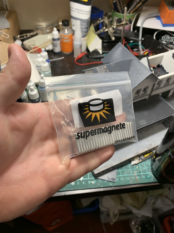

Ook binnen: een setje magneten van "supermagnete.nl". Duidelijk een dependance van "supermagnete.de", want dan klopt de spelling beter.
Dit formaat (20x10x2mm, neodyniumnogwattus) werd in dat laatst genoemde blad gesuggereerd als goede oplossing voor een kadee-ontkoppelmechanisme.
Daarmee ga ik experimenteren. De vorige keer gebruikte ik zo'n officiële kadee-magneet, zo'n dikke plak. Die trok ook m'n roco wagonnetjes aan de assen aan. Voor mij geen succes. Kijken of dit beter werkt.

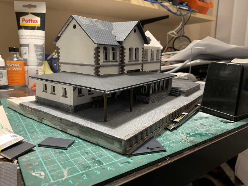

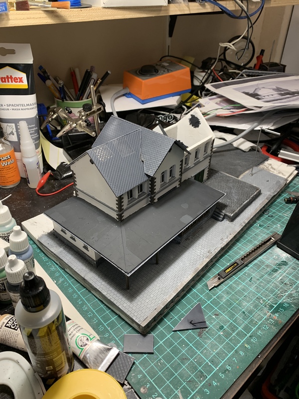

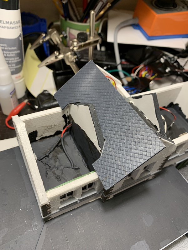

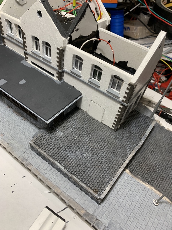

Zo... na dit lange verhaal.... Tijd voor het dak! Veel hulplijntjes trekken, veel nakijken en nog een keer meten:
Wow, het past:
Een tweede dakdeel:
Er zit nog een spleet, maar dat werk ik wel weg. Veel nauwkeuriger krijg ik het toch niet uitgemeten :) Ik ben al blij dat ik nog geen dakplaat vertwijfeld weg heb moeten gooien.
Nog een foto vanuit een lager perspectief. Ja, dit is wel wat ik me voorstelde:
Loodflap maken. is het naadje meteen weggewerkt (y)

Hoewel de spleet wel erg breed is. Ik overweeg deze opnieuw te snijden (dat is nu makkelijker, ik heb een voorbeeld). Dan kan ik het dak gelijk nog 1 of 2mm verder uit laten steken. Even kijken hoe het geheel me visueel overkomt als ik de rechterkant heb gedaan.
Deze stelling klopt dat helaas niet meer.  ::)
Maar het station blijft er heel mooi uitzien.  (y)
