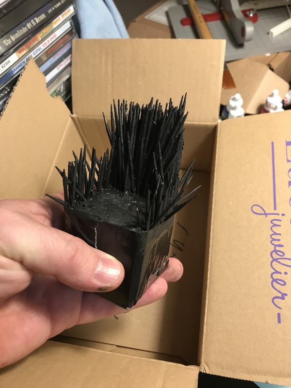

De updates moesten wachten omdat de sinterklaassurprises voorrang hadden. De ijzeren troon uit
game of thrones
voor dochterlief, gemaakt uit een blok piepschuim, wat ducttape, lijm, zwarte verf en een flinke voorraad cocktailprikkers:

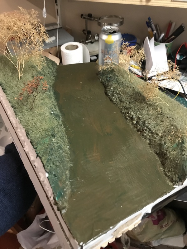

M'n vrouw wilde een boek over Jan van Egmond hebben, een leenman van de graaf van Holland in de middeleeuwen. Holland komt van holt-land, dus hout-land: vroeger was het gebied één groot sompig moeras met veel bos. Ondoordringbare troep, een goede gelegenheid om jezelf als graaf wat onafhankelijk op te stellen omdat niemand het gaat wagen z'n leger in jouw moeras te dumpen...
Enfin, dat suggereerde een surprise met een moerasstroompje, vuile groen-bruine kleuren, een laagje action-glans-vernis en een laagje grassprietjes:
Met twee laagjes action-glans-vernis zag het stroomje er al best aardig uit. Dat verbaasde me. Misschien is dat spul eigenlijk best bruikbaar!

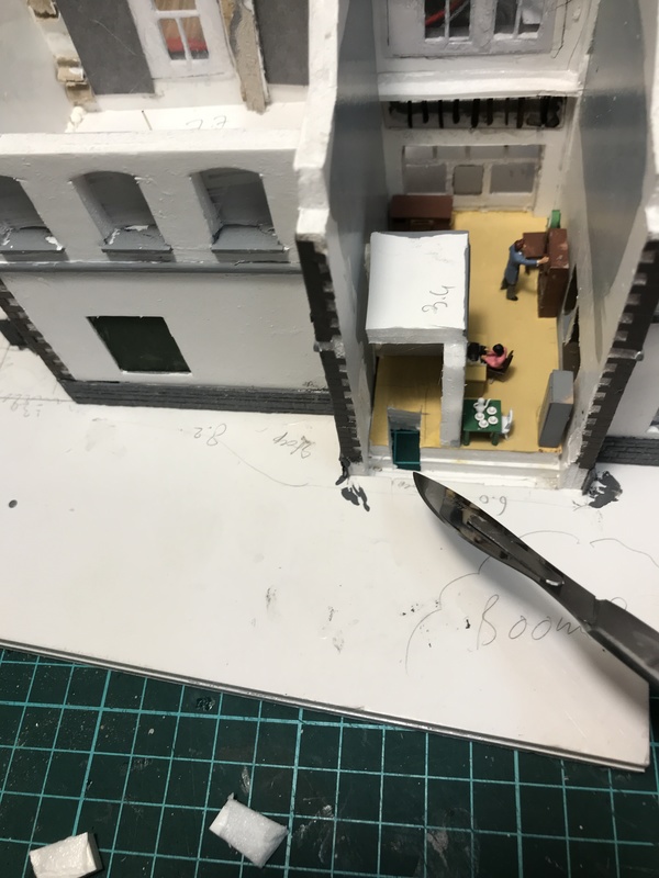

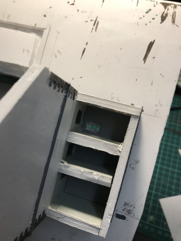

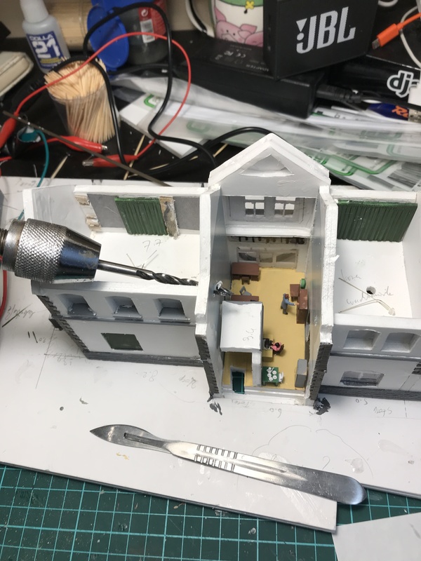

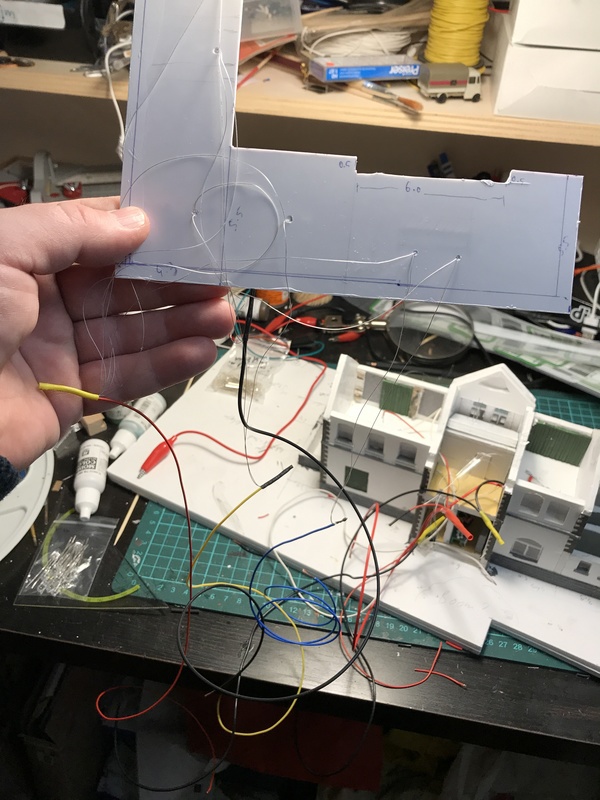

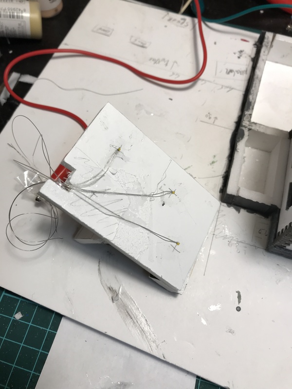

Vanavond ben ik weer bezig geweest. Met de verlichting, want dat is het punt waar ik nu tegenaan loop te hikken. Als ik de verlichting niet af heb kan ik sommige delen van het gebouw niet vastlijmen. Dus....
an die Arbeit!
zoals de oosterburen plegen te zeggen.

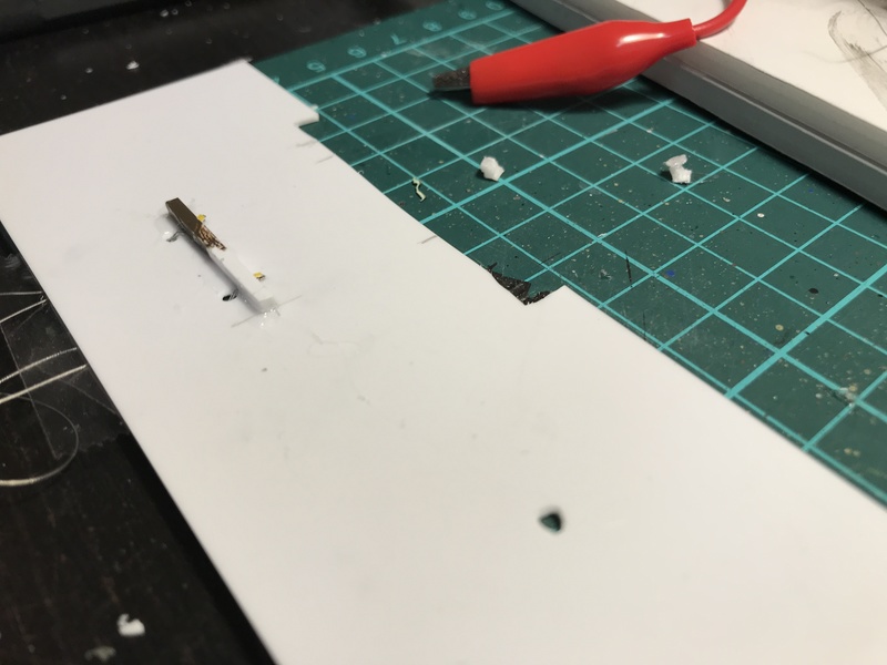

Hierboven zie je een gat in de bodem. Dit stuk van het gebouw zit aan de achterkant en is niet zichtbaar, dus het is een perfecte plek om een gat te maken om de verlichtingsdraden later naar beneden te laten lopen.

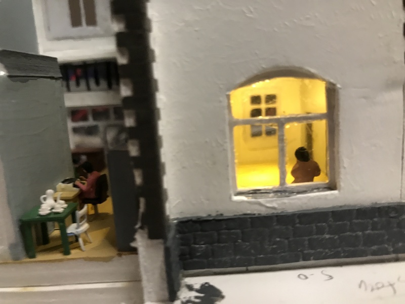

Testje met de verlichting of de helderheid OK genoeg is in combinatie met de gekozen led. Prima hoor. Deze foto is genomen vanaf de achterkant: dit gaan jullie nooit meer zien
Het plafond van het kantoorgedeelte van het stationsgebouw. Piepkleine ledjes zijn tegen het plafond gelijmd. In de andere ruimtes heb ik een enkele led geplaatst. Deze ruimte is redelijk essentieel, dus hier spendeer ik drie leds aan om een gelijkmatige verlichting te verkrijgen.

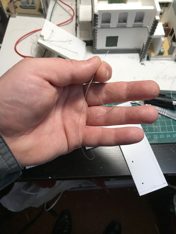

Dit zijn trouwens van die piepkleine SMD ledjes met alvast eraan vastgemaakte draadjes. De "min" draad heb ik strak langs een zwarte permanentmarker getrokken: daardoor staat er vaag een zwarte streep op èn daardoor krult de min-draad zich wat op. Hoera, hij is herkenbaar
Dat was het hele doel.
Het bovenstaande ligt nu te drogen. Twee leds direct boven de
Hebelbank
, dus boven de hendels. De hendels (en hun labels) moeten goed verlicht zijn, maar je moet wel zonder teveel reflecties door de ramen naar buiten moeten kijken. Daarom ook de balk net achter de ledjes: hopelijk zorgt die ervoor dat het licht lekker op de hendels valt en dat de rest van de
Fahrdienstleiterausbau
redelijk donker blijft.

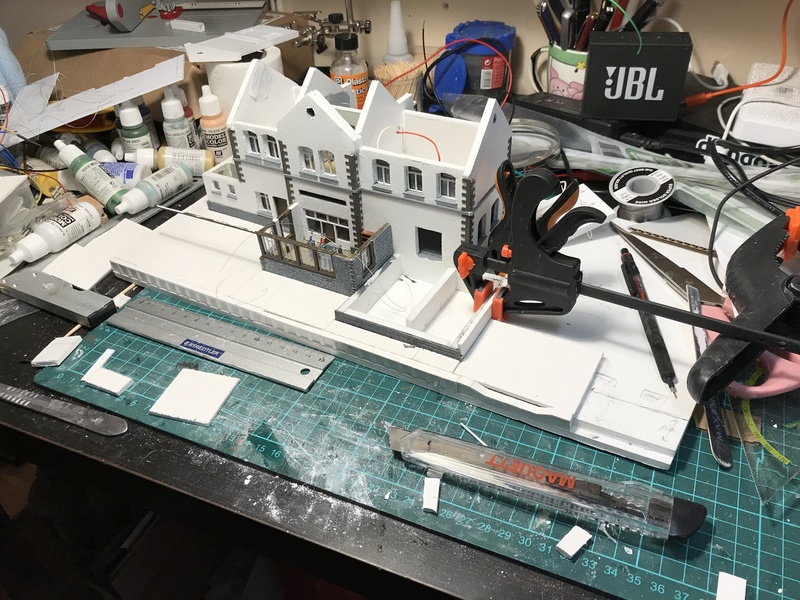

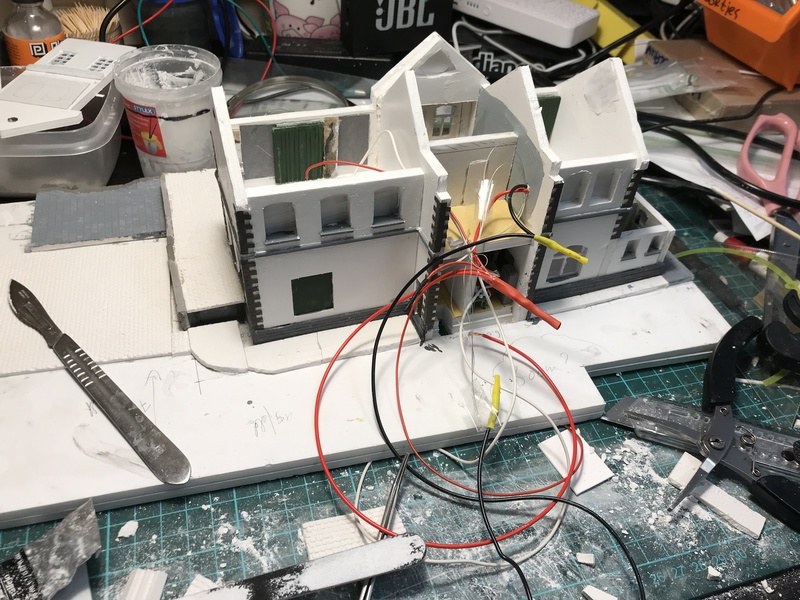

Ik ben zondag weer aardig bezig geweest:

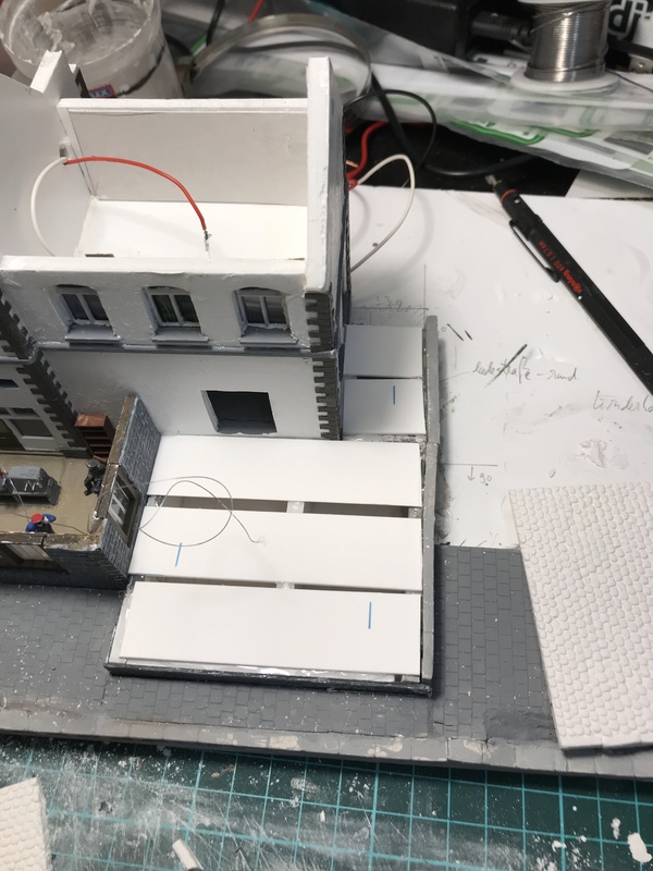

Hierboven zie je een handboor waar ik twee gaten heb geboord om de draden vanaf de goederenloods en de wachtruimte richting het middengedeelte te leiden. Daar verzamel ik een groot deel van de draden om ze vanuit daar naar beneden te leiden.
Hierboven zie je een gat in het (onverlichte) bezemhok. Daardoor gaan alle draden naar beneden die ik vanaf de overkapping weg moet leiden.
Hierboven de overkapping. Ik heb alle draden aan het juiste kleurtje vastgesoldeerd. Rood voor de + en voor alle vijf de verschillende "groepen" een apart kleurtje.
Tadaah, ik ben met het trottoir begonnen. Dat heb ik nodig om de palen voor de overkapping neer te zetten. En dat heb ik weer nodig voordat ik de overkapping op z'n plek kan lijmen.

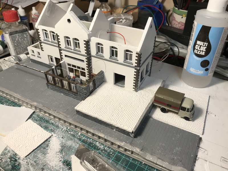

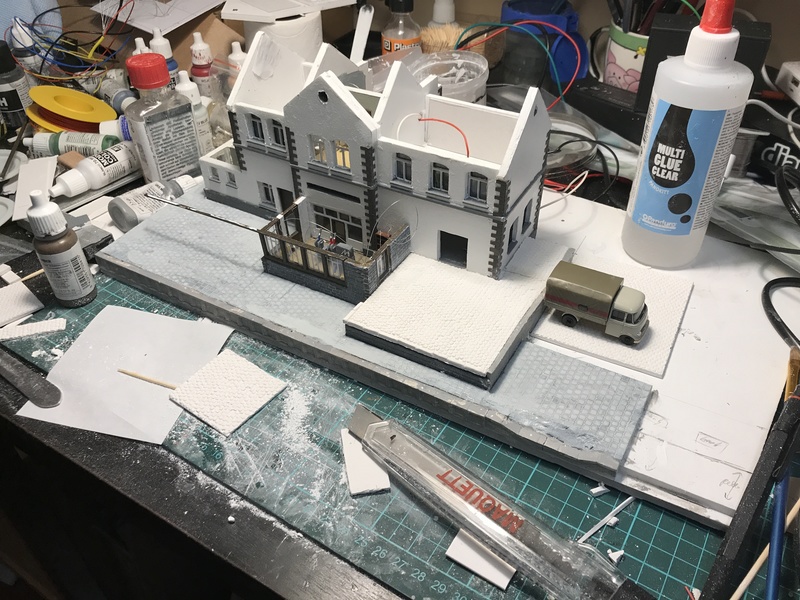

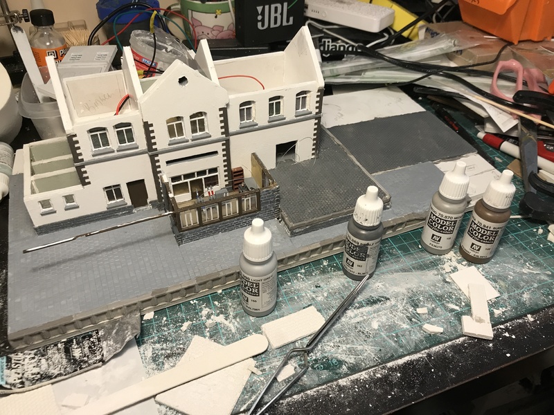

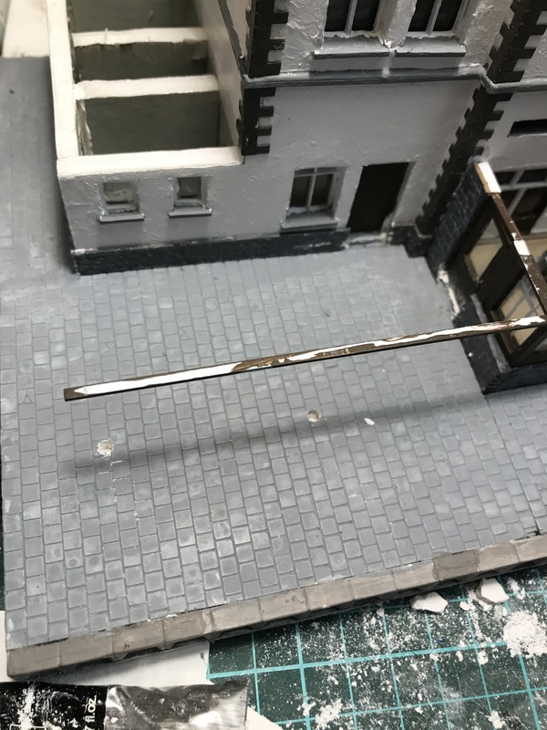

Schilderen enzo. "Medium sea grey" flink verdund en over het trottoir gesmeerd:
Aargh! Dat is veel te donker! Poging twee met een lichter kleurtje grijs (blauwgrijs ofzo):
Aaargh! Aaargh! Dat zijn zwembadtegels. De blauwe indruk is veel te sterk. Dus vanmiddag langs Kuipers hobbyhuis geweest en wat potjes grijs gekocht. Poging drie met "light grey":
Dat ziet er al veel aangenamer uit. Met de bovenstaande foto heb ik ook al laten zien dat er inmiddels een laadperron is. Met stripjes karton (
ik heb nog steeds regelmatig lol van die voorraad kartonnen stripjes, meneer Pronsfeld!
) de boel net een tikkie opgehoogd om te kloppen met de betonnen afsluiting aan de rechterkant:
Vervolgens gipsen platen ("vervallen losweg met randje") aangebracht. Het randje komt ook hier goed van pas als afsluiting aan de spoorkant. Een klein stukje heb ik van een reststuk afgebroken en links ertegenaan gelijmd.
Aan de achterkant van het station ("dat zie je toch nooit/nauwelijks") even rap wat reststukjes trottoir aangebracht:

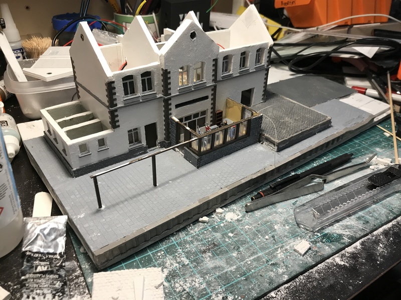

Hierboven zie je vaag ook dat ik een plaat met kinderkopjes naast het laadperron heb aangebracht. Na verven met sterk verdunde "basaltgrau" vallejo verf is het een stuk beter zichtbaar:
Op het perron twee gaatjes geboord voor de twee palen onder de perronoverkapping:
Palen erin en de overkapping is weer een stukje verder:
Tot slot een overzichtje met de gebruikte verf:
"light grey" als laatste laag op het trottoir.
"basaltgrau" voor het laadperron en de straat naast het laadperron (en de onderste rand van het stationsgebouw).
Een mengsel 3:1 "medium sea grey" en "burnt umber" voor de rand van het perron.
Zo.... alles mag effe lekker een nachtje drogen!

Haha, heel herkenbaar met die stoeptegels. Ik begin ook vaak veel te donker. En dan steeds (drybrushend) lichtere kleuren eroverheen. Dan wordt het steeds lichter met veel kleurtinten er in. Ik eindig altijd met een witte drybrush, maakt het allemaal nog wat lichter. Voordeel van donkerder beginnen is dat je voegen dan wat donkerder blijven dan je tegels.. Een donkere wash erover kan natuurlijk ook
Maar ziet er al fraai uit zo!

Met kleuren blijft altijd rommelen. Kleur is zeer afhankelijk van licht. Bij een grauwe Eifel dag ziet alles er heel donker uit. Je moet het uitvoeren zoals je zelf denk dat het beste is.
Je station wordt mooi. Eigenlijk zouden we de EifelBurgerBahn en de Pronsfeld baan aan elkaar moeten maken.
