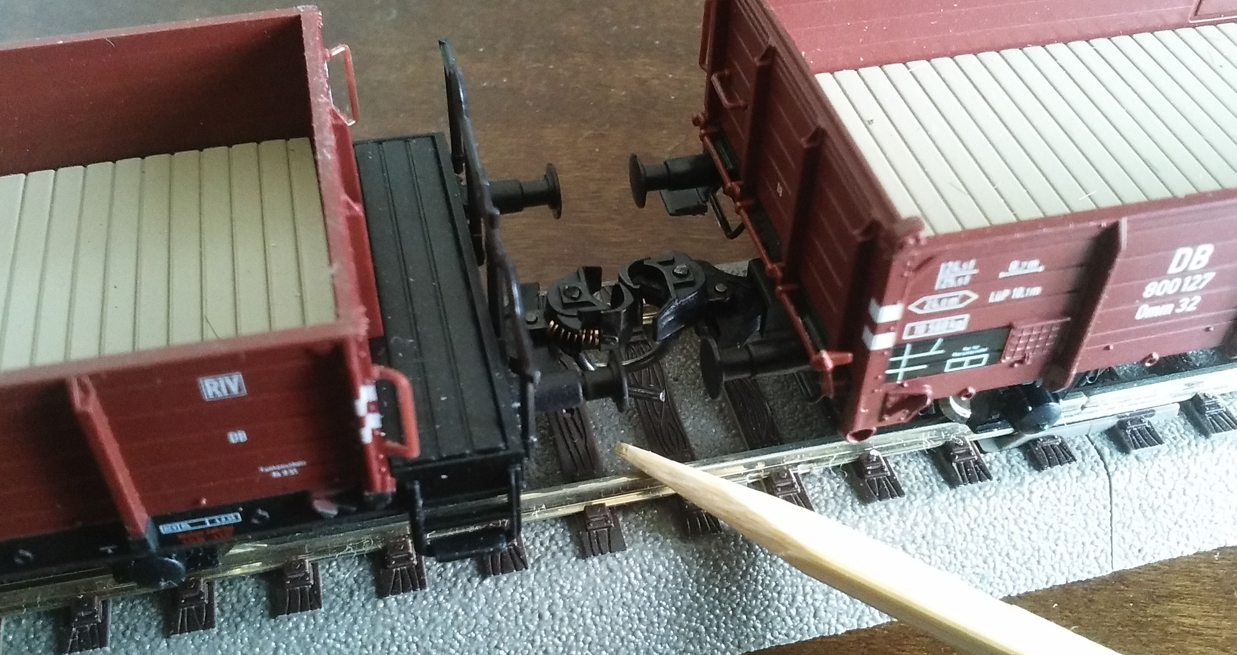

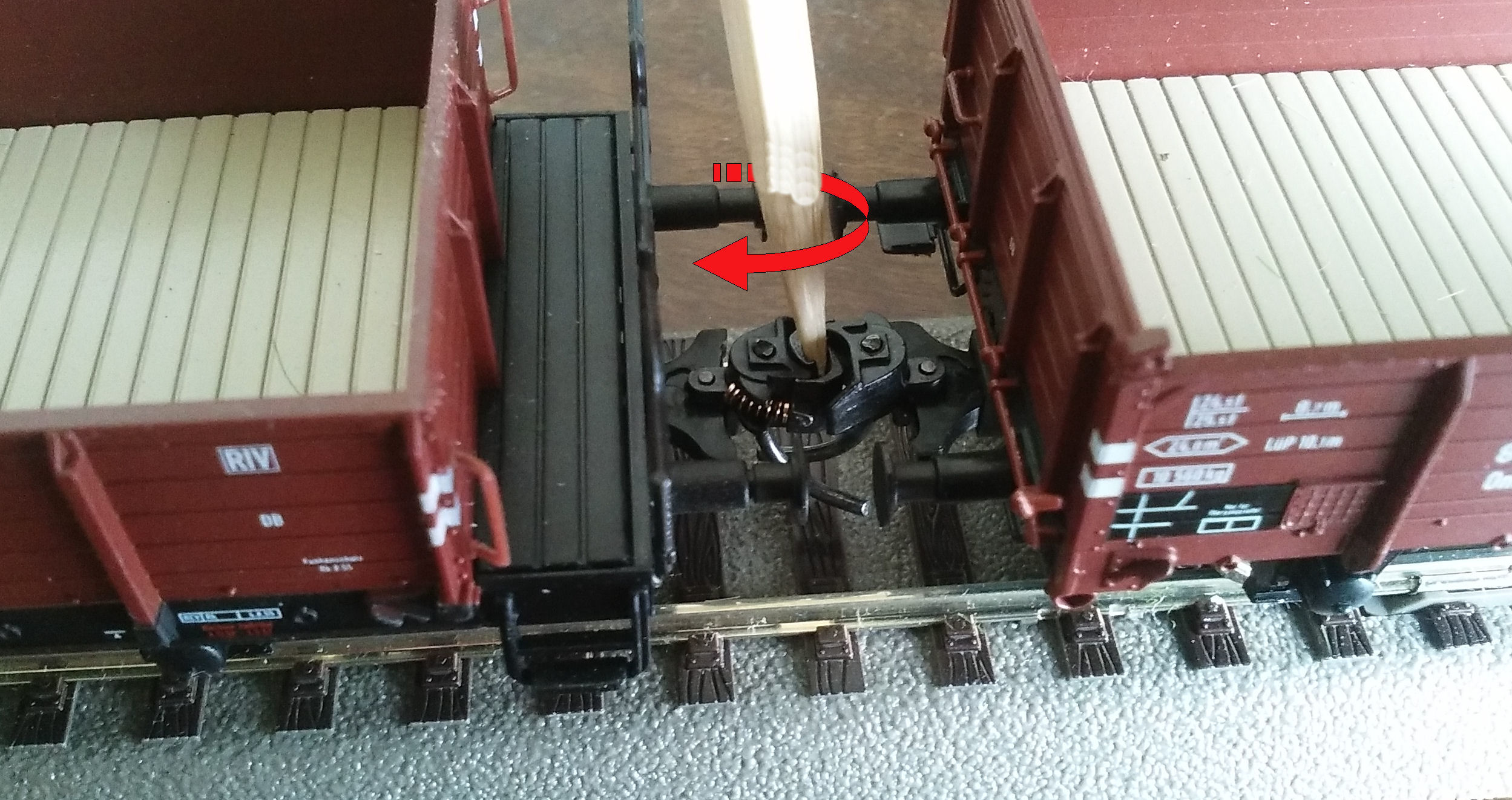

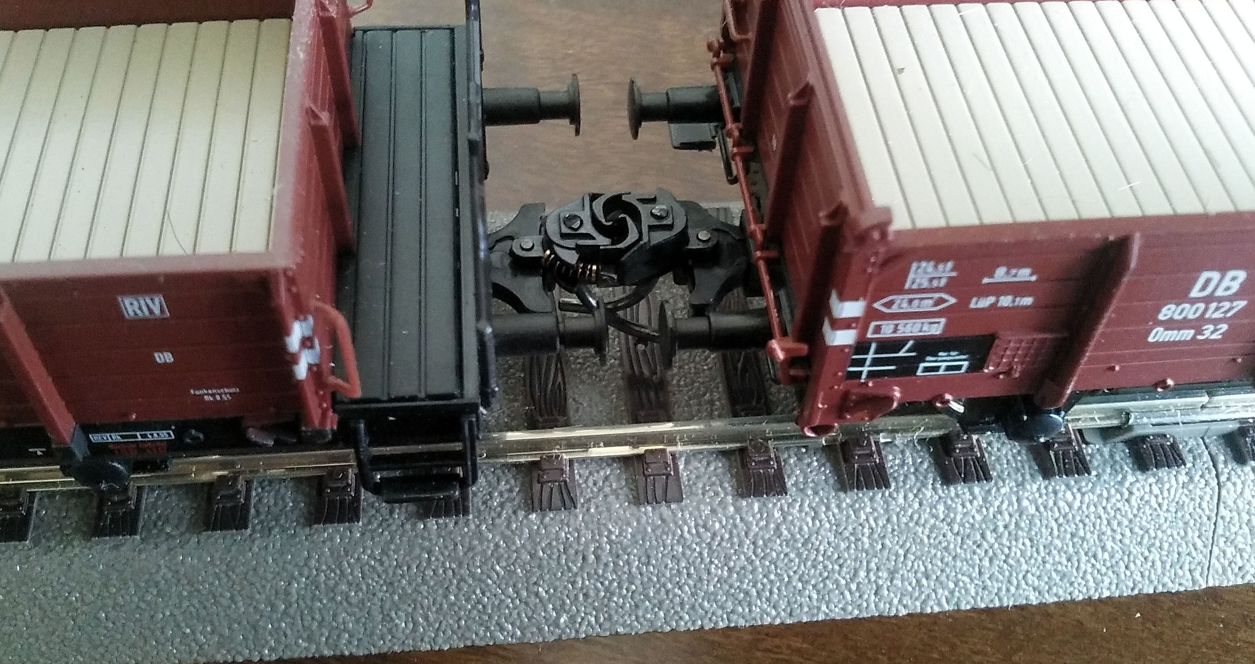

Ik heb daarom besloten gewoon met de hand te ontkoppelen, en heb de wijze raad van voorgangers opgevolgd: een simpele saté- of tapasprikker is voldoende. Puntje op de goede plek tussen de koppelingen steken, even draaien (met de klok mee, anders werkt het niet) en de koppelingen laten los.
Ook heb ik eens de tapasprikker vervangen door een mooi luxe, zelf gebouwd exemplaar van messing met een mooi houten handvat, maar het metaal is te glad. Door de structuur van het hout blijven de haakjes aan de koppelingsklauwen hangen, en dat doen ze op metaal niet of in elk geval veel minder goed.
