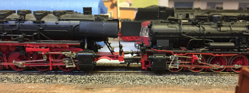

Ik heb het met de twee blauwe lijnen aan proberen te geven: het voorste deel van de lok is wat naar onderen gebogen. Tweedehandsje, ik heb eerder al een paar assen wat recht moeten buigen. Dit is een lok met wat voorgeschiedenis, vermoed ik.
Enfin, binnenkort de combinatietang eens ter hand nemen en de boel rechtbuigen. Kijken of dat helpt.

Eh, na lezing ben ik nog steeds benieuwd:
Zou je het oude frame eens recht kunnen tikken, ik ben wel benieuwd.
Heb je dat toendertijd nog met het frame geprobeert? Dat rechtbuigen?
(Ik zat aan wat provisorisch rechtbuigen met een combinatietang te denken zonder de halve lok uit elkaar te halen... Hier zullen hele volksstammen van gruwelen, vrees ik... :) )

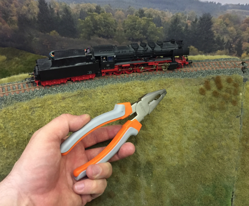

Nog een tip, ik wil geen onheilsprofeet zijn, maar controleer of het frame
geen last heeft van zinkpest, die trekken krom, en vallen uiteindelijk uit mekaar... :o
Heb een paar Klein Modellbahnwagons gehad met vloertjes van ondeugdelijk materiaal,
die trokken de hele wagon krom, wat geukkig redelijk was te herstellen nadat ik de
vloer eruit had gehaald, die verbrokkelde meteen...
In dat geval is het dan de beste optie om een goed tweedehands frame te zoeken 8)
Laten we er maar vanuitgaan dat gewoon rechtbuigen al voldoende is ;)
Tis
  • Berichten: 7836
  • Forummoderator
Re: EifelBurgenBahn
« Reactie #2419 Gepost op: 12 May 2017, 00:44:56 »

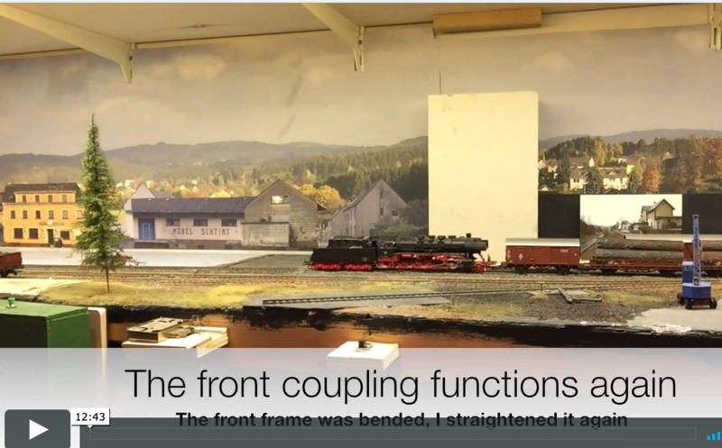

Zinkpest, waarschuwingen, enz.... Dood of de gladiolen:
Tang gepakt, boel rechtegebogen, jawel, de bufferbalk klopt weer:
Dus... niks subtiels dus.... gewoon een tang...
Reinout
  • Berichten: 4546
Re: EifelBurgenBahn
« Reactie #2420 Gepost op: 12 May 2017, 16:29:38 »
Bruut hoor  ;D
Fijn dat 'ie weer recht is!

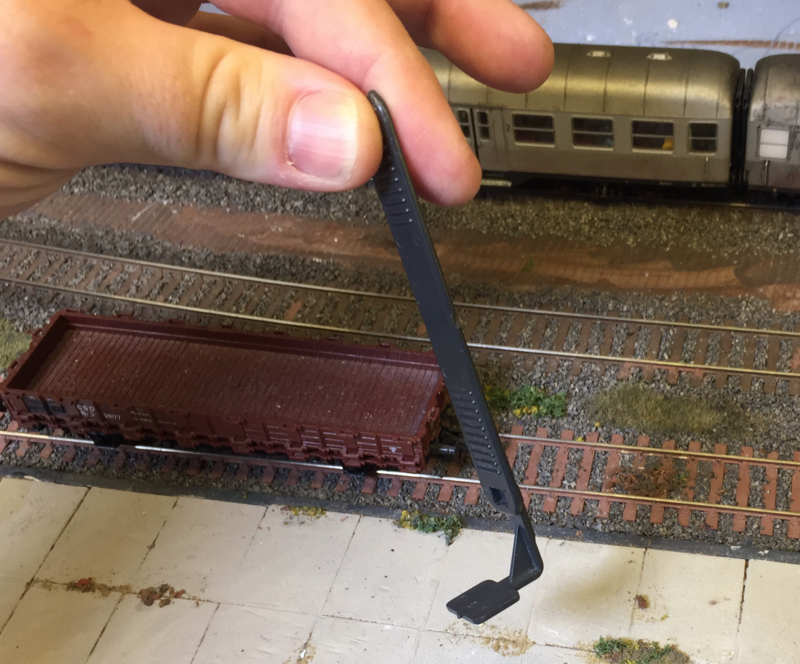

Mooi Project en je maakt er een hoop werk van om allies in de juist context te plaatsen.
Ik je op dat laatste filmpje dat je "ontkoppelings tool" weer gebruikt. Ben al een tijdje nieuwsgierig hoe dat ding er  eigenlijk uitziet.
Zou je er eens een photo van kunnen plaatsen?
Arjan
  • Berichten: 7836
  • Forummoderator
Re: EifelBurgenBahn
« Reactie #2423 Gepost op: 12 May 2017, 20:37:01 »
Het is er zo eentje. Alleen heb ik het "haakje" er op een andere manier ingestoken. Ik zal daar wel een keer een foto van maken.
Ik heb hem omdat hij bij een verpakking van 50 "universal" koppelingen zit. Volgens mij is hij niet los te verkrijgen, hoewel die link die ik gaf lijkt te suggereren dat die Duitse winkel het wel los verkoopt. Zelf iets klussen kan natuurlijk ook.
Reinout
  • Berichten: 1699
Re: EifelBurgenBahn
« Reactie #2424 Gepost op: 12 May 2017, 20:47:57 »
Bedankt, zal wel iets zelf fabrieken worden. Snap het idee.
Arjan

Jacq: dat zijn de eigenlijke koppelingen. Per 4 of 50 te koop.
Mij ging het om de ontkoppelhulp die bij de set van 50 meegeleverd wordt: die is niet los verkrijgbaar.
Reinout
Bert V
  • Berichten: 904
Re: EifelBurgenBahn
« Reactie #2428 Gepost op: 13 May 2017, 11:49:34 »
Die ontkoppelhulpjes zitten ook in ieder doosje van 12 stuks koppelingen. Mogelijk dat een winkelier die de koppelingen ook los verkoopt ook deze ontkoppelhulpjes los aanbiedt.
Bert
  • Berichten: 7836
  • Forummoderator
Re: EifelBurgenBahn
« Reactie #2429 Gepost op: 13 May 2017, 12:26:41 »
Voor de volledigheid de manier waarop ik het "haakje" erin heb gestoken:
Ik ontkoppel normaliter "van achteren":
Reinout
