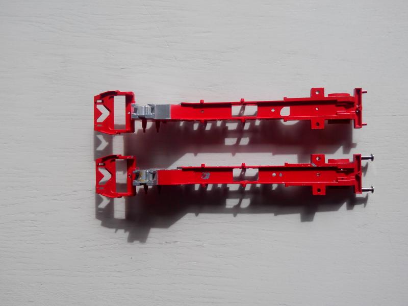

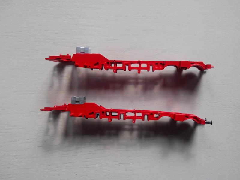

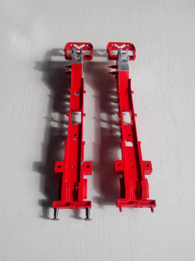

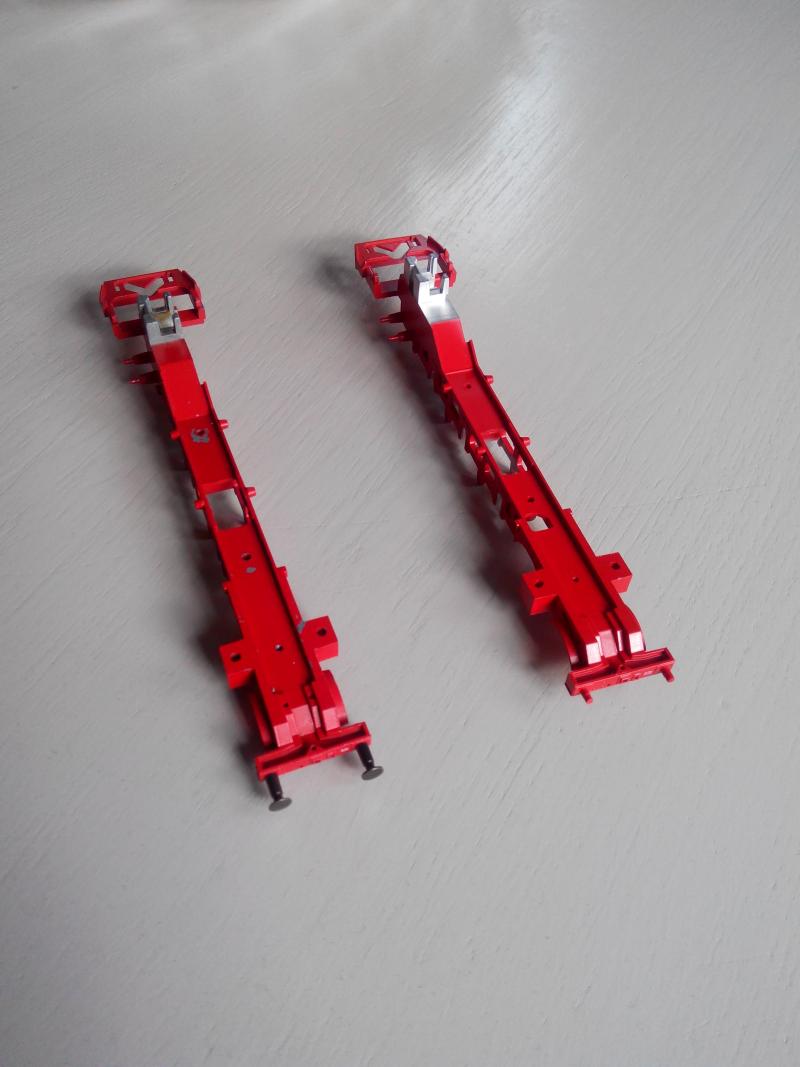

Nou, het pakketje van Erwin is van de week binnengekomen.
Ik heb eens zitten kijken en meten, maar volgens mij zijn de frames, op een paar details en gaatjes na, identiek.
Volgens mij zijn ze zelfs uit dezelfde mal gekomen.
Op de onderste foto is nog eens duidelijk te zien hoe krom het oude frame is (onderste).
Van het weekend hoop ik tijd te hebben om het beestje weer in elkaar te steken.

Wat een verschil!
Succes, en vooral veel plezier!  (y)
