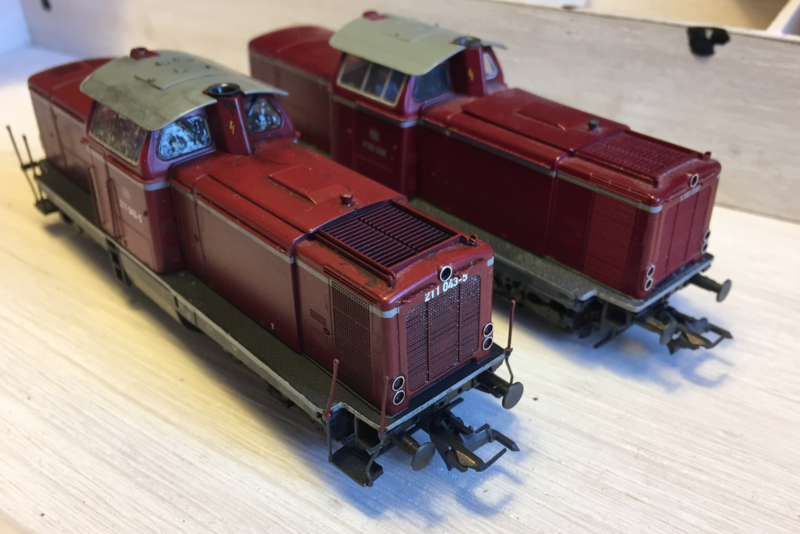

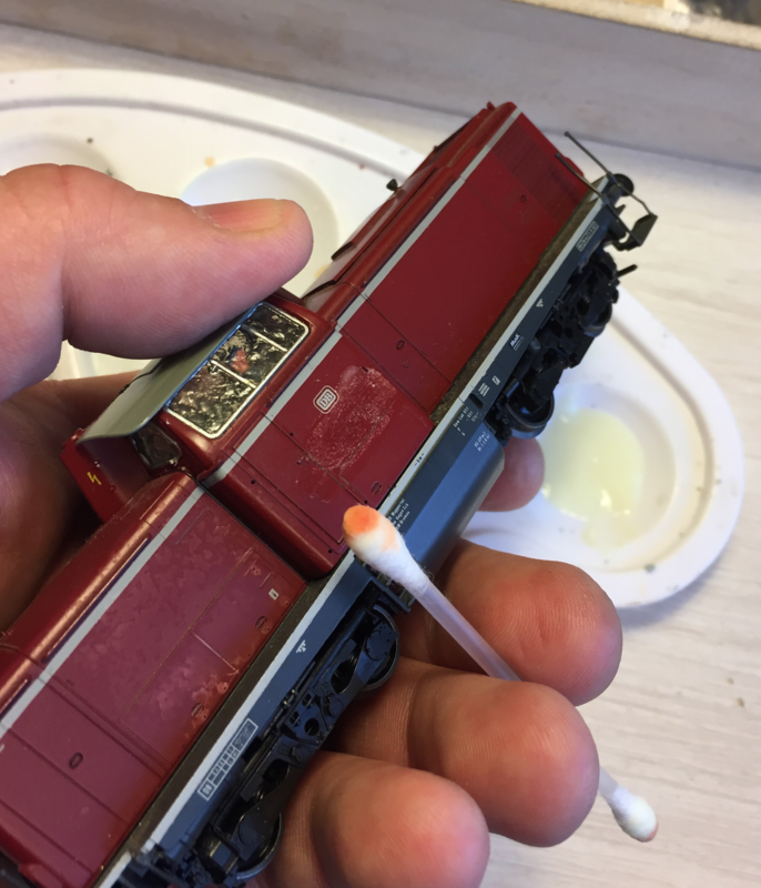

Zo, ik heb het verwijderen van de "periode III" nummers van de v100/211 met een wattenstaafje en Jif aangepakt:
Prima gelukt:
Beetje afwisselen tussen "nat wrijven" en "wat harder met een droog wattenstaafje krabben". Voor sommige hoekjes heb ik een cocktailprikker gebruikt, zoals in de hoekjes bij de "streep" hieronder in het midden:
Daarna een beetje met donkergrijze wash (vallejo) over de roosters en het onderstel en het dak heen gegaan:
De linker is behandeld, de rechter niet.

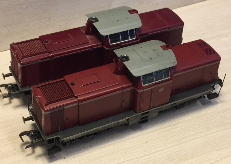

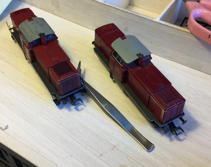

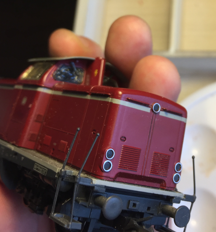

Voorlopig ben ik met washes (donkergrijs en roodbruin) aan de gang geweest op dit model (het voorste):
Geinig hoeveel effect het al heeft als je een beetje verdunde donkergrijze wash op de roosters smeert!
En opvallend hoe groot het kleurverschil is tussen twee identieke roco loks. Ik dacht dat het wel ongeveer hetzelfde was. Misschien heeft een dun laagje wash al veel invloed op hoe het licht reflecteert van zo'n model?
Enfin, lekker hobbyen op deze manier! Na het scheren en voor het ontbijt weer in drie minuten een likje wash ergens aanbrengen is een goed begin van de dag. En op die manier heb je geen last van droogtijden.

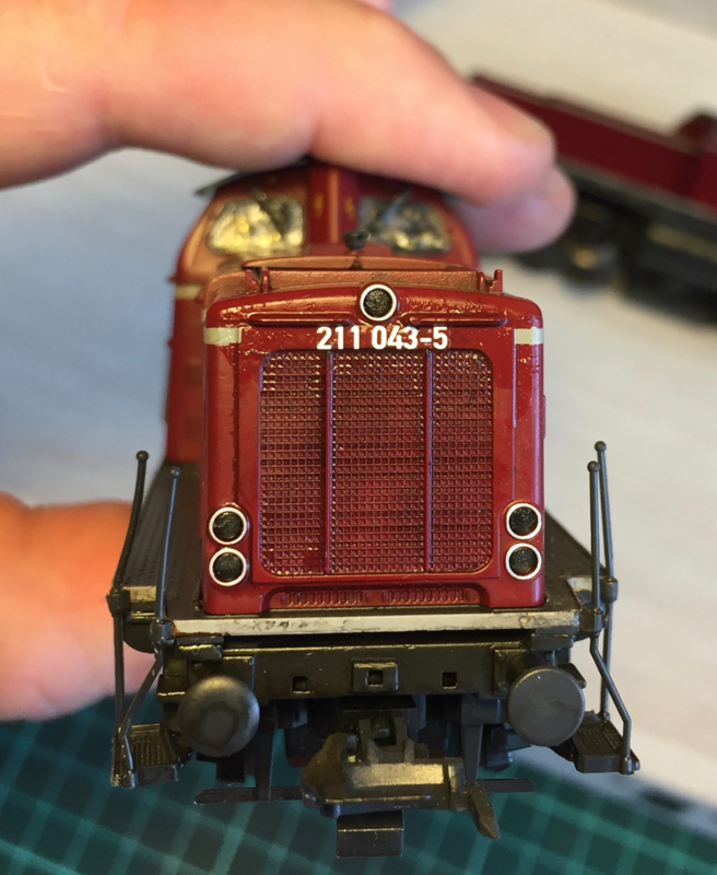

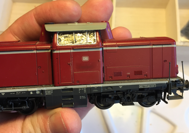

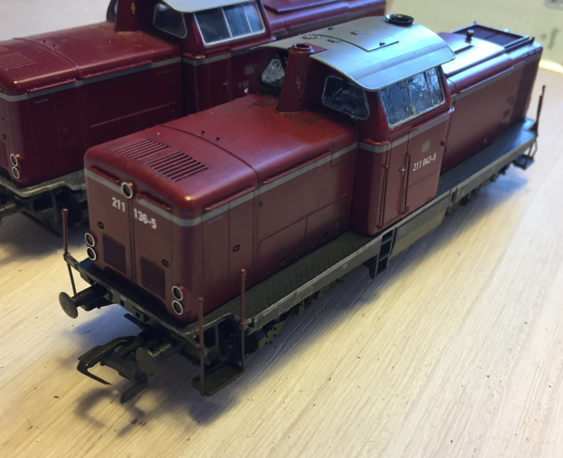

Poging één:
Het ging goed totdat ik veel te snel en ongeduldig de microsol gebruikte en de decal week werd en toch nog wat verschoof en de "-5" aan het eind wat verkreukelde...
Eerst de transfer aan de andere kant met wat meer geduld opbrengen en dan kijken welke mouw ik er aan deze kant aan kan passen. Misschien gewoon opnieuw doen: één kant van de lok staat altijd richting een rijtuig omdat dit de trek-duw-trein-lok wordt. Dus het nummertje aan die neus heb ik in feite over.... Zoiets...

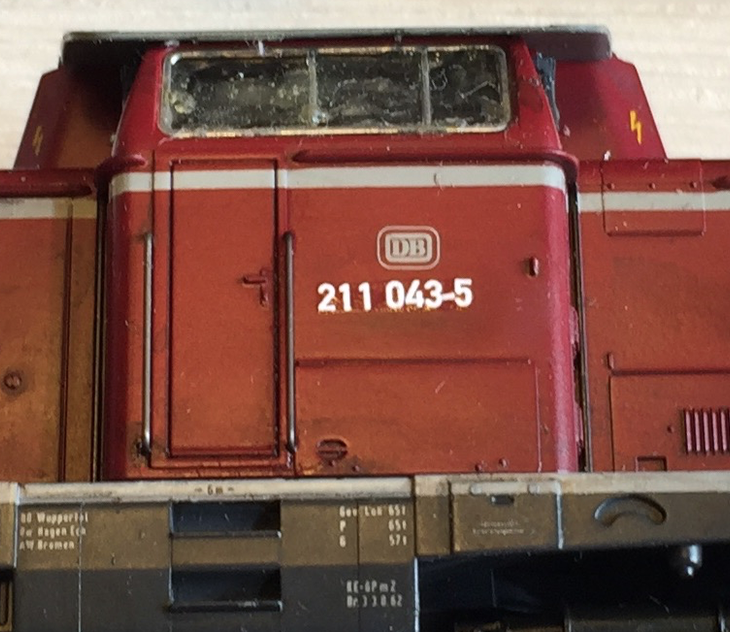

Zo, ik heb de foutieve decal gelijk maar weggehaald (met m'n nagel, dat ging makkelijk). Voordat ik in de verleiding kom hem te laten zitten....
De rest van de decals ging prima. Bijvoorbeeld deze aan de voorkant:
De methode die ik heb gevolgd is ongeveer degene
uit deze video
. Ik heb zelf ook wat opnames gemaakt, daar zal ik later een filmpje van online zetten.
Inmiddels heb ik ook een paar keer "micro sol" op de decals aangebracht om ze wat beter met de ondergrond te laten "versmelten".
Aan de achterkant heb ik wèl een nummer aangebracht, maar dan eentje die deels foutief is. De "-5" aan het eind klopt wel, de rest zal ik d.m.v. vervuiling deels weg moeten werken.
Verder heb ik nog van alles geverfd. Links degene waar ik mee bezig ben, rechts de oorspronkelijke uitvoering:
Het kleine rode tuutje op de motorkap is nu ook rood. De bovenste helft van de stangen aan de uiteindes ook. En de handgrepen bij de deur.
Wat me inmiddels opvalt: de decals hebben helder witte letters. Dat steekt wat af bij het grijzige DB logo.... Misschien dat het met wat vervuiling op te lossen is.

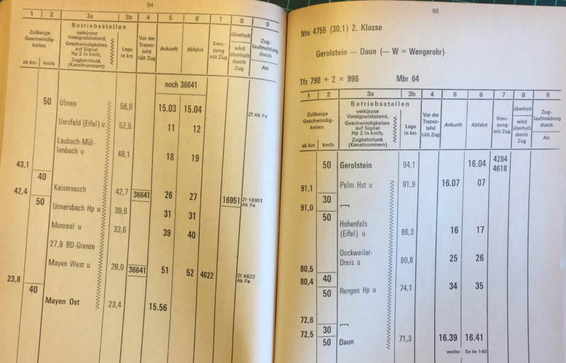

Tadaaaaaah, ik heb het tweede
Buchfahrplan
dat ik een jaartje geleden in Houten had buitgemaakt ingescand:
http://reinout.vanrees.org/download/buchfahrplan-eifel-8p-1972.pdf
. PDFje van bijna 90MB

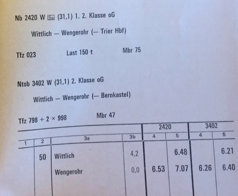

Best wel geinig! Je kan bijvoorbeeld zien dat 'Rotaspeed' goed zit met zijn '795' railbus op z'n lijntje richting Prüm (en vroeger verder richting Pronsfeld). De "Tfz 795" bovenin geeft dat aan. Tfz=
Triebfahrzeug
, dus zeg maar lokomotief.
Zelf loop ik erg warm voor de pagina's die over "mijn" Eifelquerbahn gaan:
En ook leuk dat er een 023'er in staat:
Ok, da's op het uitlopertje van de Daun-Wittlich lijn, maar toch geeft het wel aan dat er 023'ers gebruikt werder voor stoptreinachtige zaken, los van het verkeer op de hoofdlijn Koblenz-Wengerohr-Trier. Dus.... dan vind ik dat ik best een 023 een slagje Koblenz-Mayen-Kelberg mag laten maken
