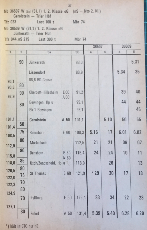

Harry: dat andere Buchfahrplan?
jahoor
. Ook hier wel op het forum, maar die Duitse link was sneller te googlen
Directe PDF:
http://reinout.vanrees.org/download/buchfahrplan-heft-6p-hunsrueck-1972.pdf
Wat me ook opvalt is dat er nogal veel van een 795 i.p.v. een 798 gebruik werd gemaakt. Nou, ik hou het bij mij op een 798, want dat is erg makkelijk in verband met het voorkomen van moeten-omlopen
Wat iemand op DSO trouwens ook in m'n Buchfahrplan ontdekte:
Krijg nou de .... Een
044 voor een stoptrein
! Geinig.

Bedankt voor de Link
Wel wat overdreven een 44er voor zo'n trein maar wel een mooi excuus. In de scans van gisteren stond ook een 50er voor een personen trein dat is een stuk aannemelijker.

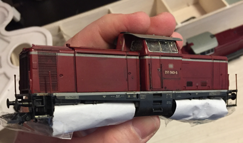

Memovelletje, plakband: zo, de wielen zijn afgeplakt:

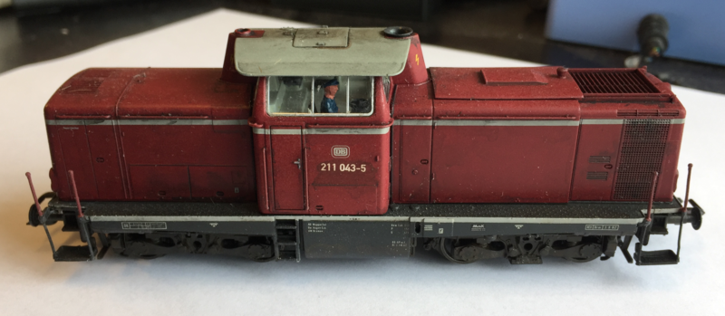

Daarna de spuitbus Humbrol matte lak erover. En daarna het beschermlaagje van de ruiten afkrabben. Tadaaah:
Ik kan nog veel langer aan de lok pielen, maar ik vind het wel even genoeg zo. Hij
is
vervuild. Na de twee Silberlinge is dit het derde stuk rollend materieel dat ik serieus onder handen heb genomen. Nog 40 te gaan ofzo

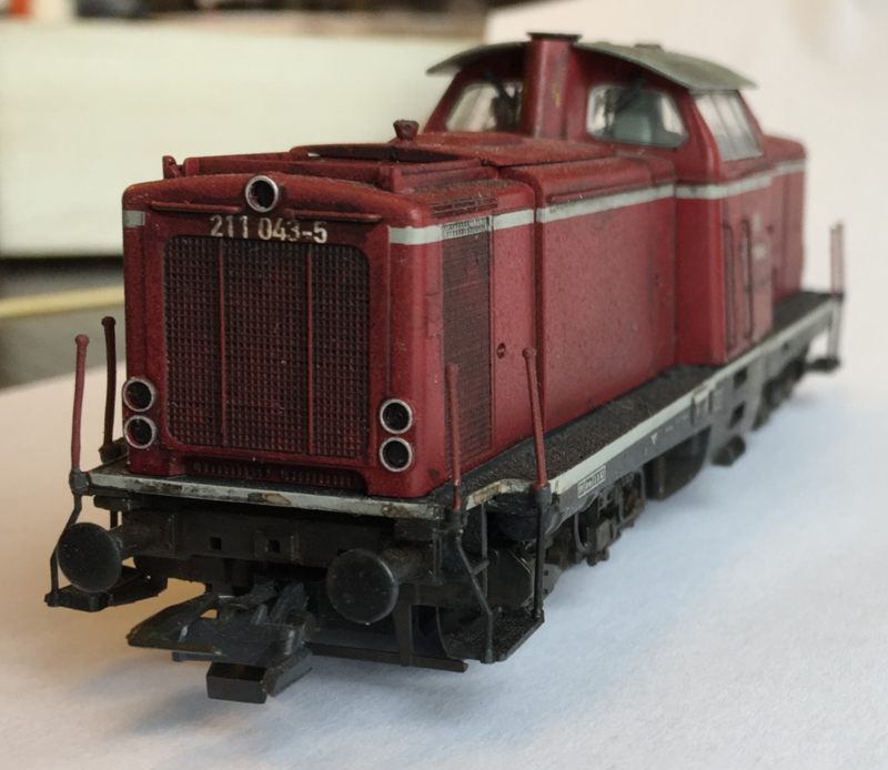

Hij ziet er prachtig uit. Ik zou het hier zeker bij laten. Ik heb zelf eens een V100 omgenummerd om als Steilstreckenlok te dienen, maar iets te veel geweatherd:
Dus weer opnieuw gedaan:
Waar bedek je de ramen trouwens mee?

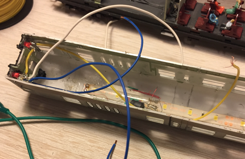

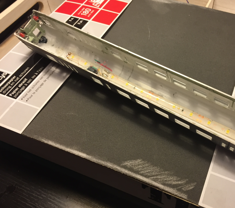

Nou, ik ben voor mezelf weer een hobbel over: de verlichtingsgaten in het silberlingstuurstandrijtuig zijn weer open:
Flink krabben, draadjes afknippen, wrikken, boren en duwen. Maar goed, die hobbel is genomen: nu is het resterende probleem dat de verlichting opnieuw moet worden aangebracht.
Ter herinnering, er waren twee oorzaken voor dat het opnieuw moest:
De decoder voor de verlichting was doorgebrand. Raaaaaaaaar met een vijftal kleine ledjes inclusief weerstand, maar goed. Ik zal wel iets verkeerd hebben gedaan.
Ik had de front- en sluitseinen verwisseld. De grote openingen die op de foto zichtbaar zijn zijn de sluitlichten. En daar had ik een helder wit licht achter branden. Nee: dat kon ik niet toestaan, dat moest veranderd worden. Het doorbranden van de decoder hielp trouwens wèl om die beslissing te nemen.
Reinout

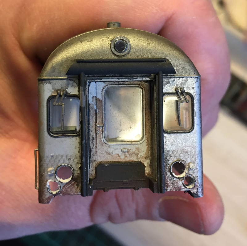

Begin deze week verder gegaan met de hobbel waar ik op een of andere manier tegen op zie: de frontverlichting van de silberling.
Rustig doorgaan, elke avond iets kleins doen, dan is het op een gegeven moment af. Wat voor mij hielp was de beslissing om reguliere ledjes te gebruiken (3mm rode en 1.8mm witte) i.p.v. die priegel-SMD-ledjes. Maandag heb ik de rode 3mm ledjes licht afgeschuurd zodat ze in het 2.9mm gaatje pasten:
En dinsdag wat draadjes getrokken en zelfs een wit ledje op z'n plek gelegd:
Vanavond weer een draadje, morgen weer een draadje en voor je het weet doet het vermaledijde ding het weer.

Hi Reinoudt,
Wat een dik draad gebruik je, waarom gebruik je het dunnere decoder draad niet ?
groet
Harald
Laatst bewerkt op: 07 May 2017, 12:17:56 door Haradigi
Klik hier: Index aan bouwactiviteiten, verslagen en dromen
Team forummoderators
Berichten: 7836
Forummoderator
Re: EifelBurgenBahn
Reactie #2382 Gepost op:
04 May 2017, 13:40:03 »
Aargh, omdat ik daar compleet niet bij stil gestaan had
Ter verlaging van de hobbel (om eraan te beginnen) wilde ik niet de superdunne lakdraad gebruiken. Dus greep ik hiernaar. Maar ik had veeeeeeeel beter decoderdraad kunnen gebruiken. Enfin... ik ga bij de witte ledjes m'n leven beteren

Misschien een beetje laat, maar ik wou nog wel zeggen dat ik die vieze V100 erg goed gelukt vind.
Zo af en toe doe ik het met de dremel 3mm leds kop van de boorkop van de dremel afstellen en draaien maar op de gewenste dikte tot dat ze in het gaatje passen.
