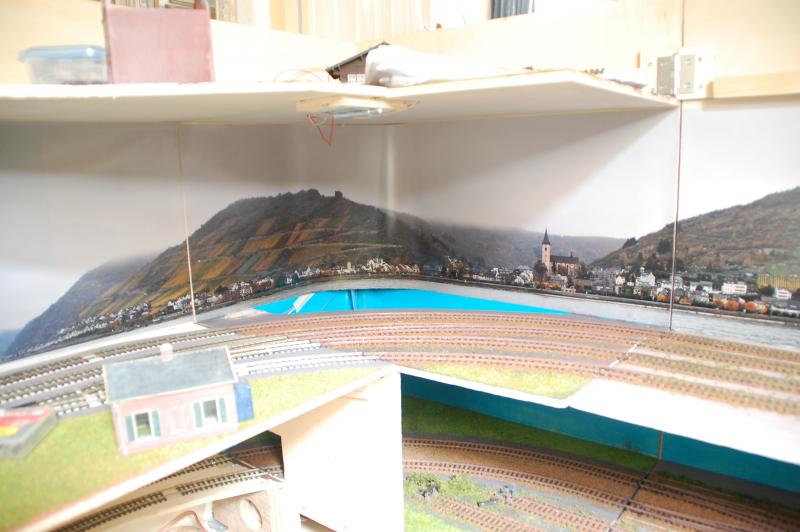

Ik ben met eigen foto's aan het prutsen gegaan in programma Paint.
http://forum.beneluxspoor.net/index.php/topic,43441.msg840291.html#msg840291
Leverde wel aardig resultaat op, zie link. En zie plaatje hier:
de vertikale naden worden veroorzaakt door de modulescheiding.
Ik heb in paint uit eigen foto's een panorama samengesteld en door het lokale warenhuis (van die rookworst ja) laten afdrukken op 1m×1,5m. Vervolgens stroken uitgesneden en als achtergrond geplakt.
Nadeel; het is een tijdrovend gepuzzel voordat je alles goed hebt in je ontwerp.
Voordeel: je hebt een unieke achtergrond.

En als je op dit moment geen geschikte plaatjes hebt, is er meteen een goed excuus om op pad te gaan naar midden- of zuid Duitsland (als ik je plaatje goed bekijk).
Moet je jaargetijde wel aansluiten op de foto natuurlijk. Mijn middelrijn-gedeelte speelt zich af in de herfst, dat had je al gezien natuurlijk.
Ik vond het erg bevredigend om zelf met foto's te klooien, dus bij deze; van harte aanbevolen.

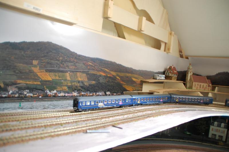

Waarop dit is afgedrukt?
gewoon op heeeeel groot hema-papier.
(zoals je ziet is het dorpje op de heuvel nog niet af)
Ze doen daar maximaal 100x150cm, dus daar kun je 2 stroken van 50cm hoog uit halen, of 3 van 33cm.
Belangrijk is vooral, om veel foto's te maken, zodat je veel overlap hebt.
Het buitenste deel van iedere foto raakt namelijk altijd vertekend, zodat de foto's langs de randen niet goed aansluiten. Door alleen het middelste deel van elke foto te gebruiken blijft de vertekening binnen de perken en krijg je een mooi aansluitend panorama.
verder moet je misschien de foto's op je computer een beetje bijstellen kwa contrast en helderheid, maar dat is wel te doen.
Ik heb de foto's met lijmspray van de Action tegen de achtergrondplaat van mijn module gekwakt, niks fancy, gewoon multiplex dus.
Statief is niet echt nodig, ik heb uit de losse pols geschoten.
