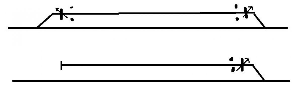

Twee Signalkörper is bedoeld voor een Gs die van twee kanten af te benaderen is. Heb je een doodlopend spoor, dan zal in de regel de Gs vrijgeklapt worden als naar dat doodlopend spoor gereden wordt, het is tamelijk ongebruikelijk dat de lokomotief ook op dat doodlopend spoor blijft en pas veel later het spoor weer verlaat.
Verder kan het zijn dat er uitzonderingen zijn, al dan niet ontstaan doordat er wijzigingen in het sporenplan zijn aangebracht. Stel dat een zijspoor, dat van twee kanten af bereikbaar is via een wissel aan elk uiteinde aan beide kanten een Gs heeft (die DUS met elk twee seinen zijn uitgerust), en één van beide wissels + Gs wordt weggebroken zodat een doodlopend spoor ontstaat, heb je wel ineens een Gs met twee seinen waar 'volgens het boekje' maar eentje aanwezig zou moeten zijn.
Ik zou het wel een sterk staaltje vinden als al die dubbele seinen op die manier zijn ontstaan, maar misschien heb je zo een aanknopingspunt voor in elk althans een gedeeltelijke verklaring.

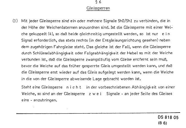

Jullie doelen met "tweerichting" op deze tekst, neem ik aan?
Bei betrieblicher Notwendigkeit wird sie mit einem Gleissperrensignal versehen, wobei Gleissperren, die nicht in Folgeabhängigkeit zu Weichen stehen und deshalb auch von der Rückseite überfahren werden könnten, zwei Gleissperrensignale, je eins für eine Richtung, erhalten.
Het in dat soort gevallen om bijvoorbeeld een spoor naar een industrieterrein. Dan kan er vanaf de niet-wissel-kant een lok nietsvermoedend op de Gleissperre afhobbelen. Dan is een lantaarn aan beide kanten logisch.
In dit geval is een een kort kopspoortje van een losweg. Da's geen tweerichtingsgebeuren. Dat is typisch een "Folgeabhängigkeit" met de wissel die ernaast ligt. Op die manier krijg je het nooit voor elkaar er een ontsporing voor elkaar te krijgen. Dus is die tweede lantaarn niet nodig.
Ik bedoel, dit is de losweg. Foto genomen vanaf de plek van het stootblok. Bij de pijl is de Gleissperre. Da's geen spoor waar je van twee kanten op de Gleissperre af kan rijden.
Vroeger van twee kanten bereikbaar: nee, dat kan ik me op deze plek niet voorstellen. Het is wèl zo dat het "44" scenario klopt met een Gleissperre die ik in Ulmen in gedachten had. Daar kon je vroeger wel van twee kanten op af rijden! Maar ook daar is er een dubbellantaarnerige Gleissperre die alleen naar een altijd-doodlopend spoortje met een gastank ernaast lijdt. Dus... volgens mij hebben ze op de automatische piloot overal maar gewoon twee lantaarns neer gezet zonder verder na te denken :) Wel goed om nu te weten dat er daadwerkelijk in dit soort situaties wel eens een dubbele nodig was.
Dan blijft nog over dat ik het raar vindt dat dit soort dubbele lantaarn uitvoeringen niet bijvoorbeeld standaard in het Weinert assortiment zitten. (Niet dat ik niet zelf iets ga klussen, maar goed :) )

Ha, ik denk het te snappen met die dubbele lantaarns!
Indirect kwam ik er via een reactie op stummiforum achter. Iemand reageert daar af en toe Zeer Stellig, maar wat 'ie zegt klopt niet altijd. Dus lees ik zijn berichten altijd goed door om te kijken of ik het er ook wel echt mee eens ben.
Ik had een verhaal over die sleutelafhankelijkheid gehouden. En dat, als je sleutelafhankelijkheid hebt, je geen tweede lantaarn nodig hebt. Daar blijf ik ook bij :)
Hij beweerde dat zo'n sleutelafhankelijkheid tussen wissel en Gleissperre alleen bij spooraansluitingen op de vrije baan nodig was. Dat klopt niet helemaal, want ook op stations heb ik dat wel gezien. Maar hij had wel een punt: ik kan me goed voorstellen dat het totaal niet verplicht is om zo'n sleutelafhankelijkheid binnen een station te hebben! Je geeft de rangeerder een bak sleutels mee en daarmee kan hij onafhankelijk van elkaar de wissel en de Gleissperre ontsluiten.
Dan heb je, omdat de Gleissperre onafhankelijk van de wissel is wel die tweede lantaarn nodig omdat je van beide kanten van de trein goed moet zien of 'ie open is.
Dus er zijn bij zo'n wissel/Gleissperre combinatie bij een kopspoortje twee mogelijkheden:
  • Of ze zijn onafhankelijk, maar je moet dan een tweede lantaarn toevoegen.
  • Of ze zijn afhankelijk. Dan heb je maar één lantaarn nodig, maar moet je wel zo'n sleutel-afhankelijkheids-mechanisme toevoegen.
Allebei kan dus. Ik weet niet welke goedkoper is. M'n gedachte is een beetje dat een tweede lantaarn goedkoper is (omdat ze het bij die goedkoop aangelegde Eifelquerbahn toepasten :) ).
Goed, mijn wereldbeeld klopt weer. In dat kader heb ik weer iets voor m'n verhalendraadje in m'n achterhoofd zitten met pastoor Beibeläsen... :D
