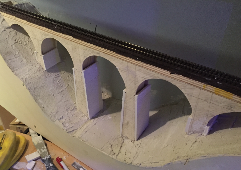

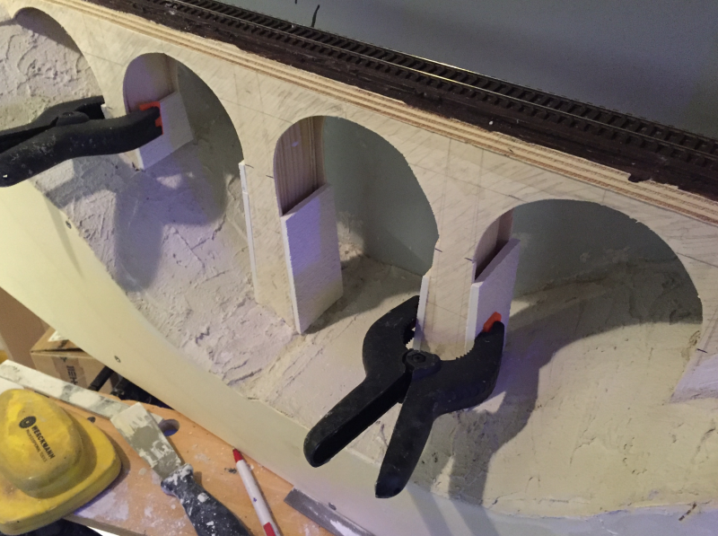

Team forummoderators
Berichten: 7852
Forummoderator
Re: EifelBurgenBahn
Reactie #1148 Gepost op:
05 February 2016, 21:10:10 »
Nog een kwartiertje zagen en lijmen:
Nog steeds niet wereldschokkend. Wel lijken (hopelijk door de lichtinval) de toch echt netjes uitgemeten pilaren deels zo scheef te staan
als een dronken man
Reinout

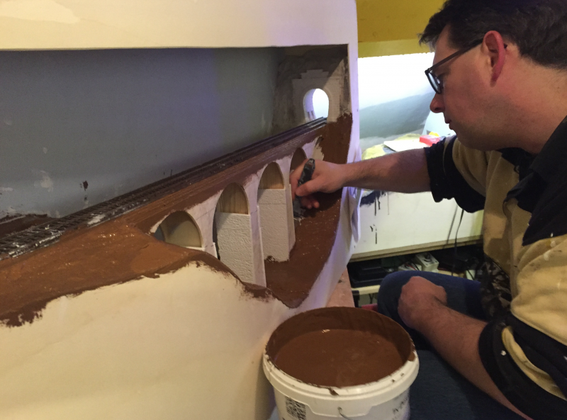

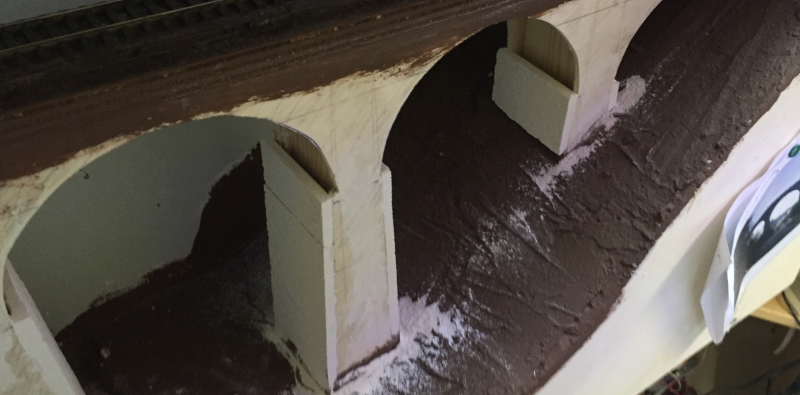

Re: EifelBurgenBahn
Reactie #1149 Gepost op:
05 February 2016, 23:26:04 »
Voor het slapen gaan de boel nog onder een basislaag verf gesmeerd:
Idem de andere module:
Zaterdag verder!

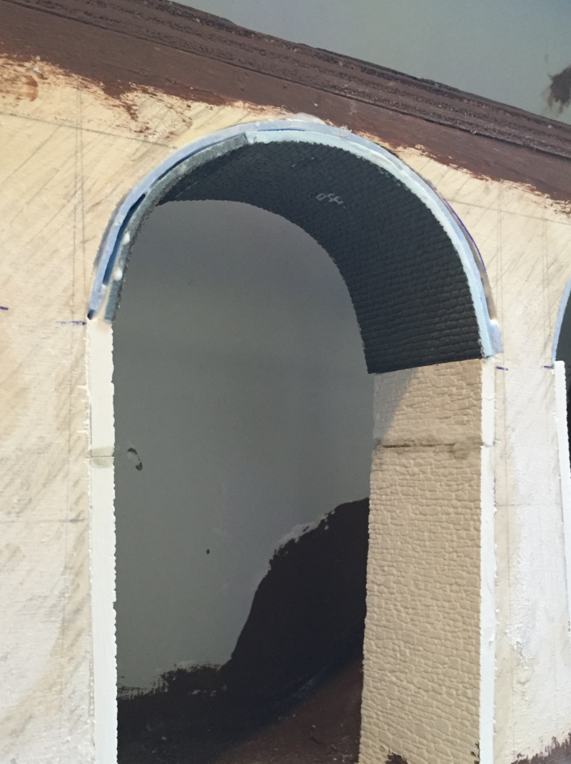

06 February 2016, 14:30:25 »
Voorkant van het viadukt glad geschuurt. Dat wil zeggen, gezorgd dat de gipsen zijwanden van het viadukt niet buiten het hout uitsteken:
Beetje passen en meten met de Faller muurplaten. En er achter komen dat die minder dik zijn dan de gipswanden. Dus er moet iets achter. Hm. Dat komt eigenlijk niet slecht uit, want dat maakt het lijmen makkelijker. Nu kan ik (relatief grof) 3mm dikke blauwe plaat aan de binnenkant tegen de randjes van het hout lijmen zodat er daarna een mooi groot vlak beschikbaar is om de Faller muurplaat tegenaan te lijmen:
Na droging heb ik twee stukken muurplaat op maat gesneden. "Op maat" = "het zit lekker klem in de ronding". Vervolgens houtlijm op de achterkant en vastzetten maar:
Qua steengrootte past het goed genoeg bij elkaar, lijkt me. Wel moet ik qua kleuring oppassen dat het viadukt donker genoeg wordt. Dat was ik ook van plan, maar toch. Die faller platen zijn van schuim, dus daar kan je niet onbeperkt op los rossen. Het lijkt me dat ik ook met verven op moet passen. Dus het liefst laat ik ze (ook qua kleur) zoals ze nu zijn.
Opmerking qua lijm:
doordat ik die blauwe platen erop moest lijmen om de juiste dikte te krijgen kon ik gewoon met houtlijm werken. Bij die blauwe platen maakte een drupje houtlijm meer of minder niet uit, dus daar kon ik redelijk aankliederen (en dan zit het wel vast). Met houtlijm (nu een dunne laag) kan je uiteraard het Faller schuim prima op de blauwe schuimplaat lijmen. Werkt wel lekker zo.
Reinout

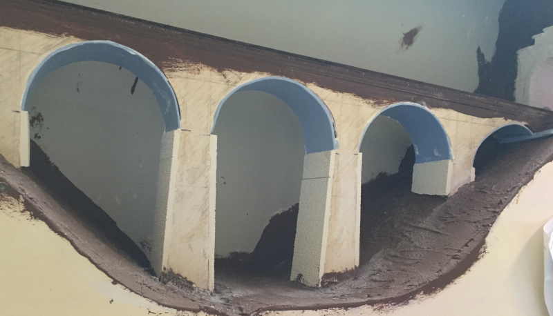

Berichten: 7852
Forummoderator
Re: EifelBurgenBahn
Reactie #1151 Gepost op:

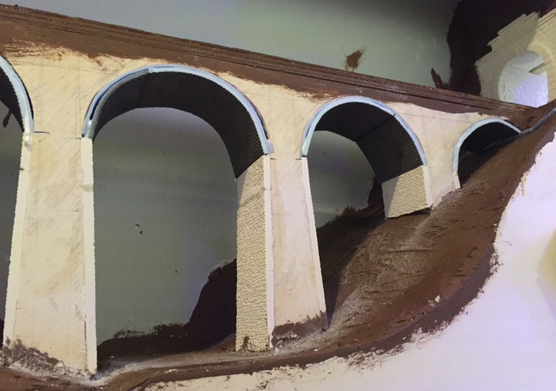

06 February 2016, 21:35:14 »
Nou, de onderkant van het viadukt zit er overal op:
Op twee plekken zie ik, als ik
erg
kritisch kijk, een lichte knik in de ronding zitten. Dat bleek niet makkelijk te vermijden. Ik kon geen lijmklem aanbrengen omdat je daarmee het schuim platperst. En een compleet egale ronding krijgt je alleen als de hele ronding uit één stuk bestaat en dat kon niet omdat de muurplaat niet hoog genoeg was.
Niet
hoog
genoeg. Wel
breed
genoeg. Maar bij de onderkant van een viadukt moeten de voegen haaks op het viadukt lopen, dus moet je werken met de hoogte van zo'n muurplaat.
Nou, weer een stap verder
Reinout
Bouw v/d EifelBurgenBahn
(h0, zijlijn in de Eifel)
Eifelgeschiedenis

Berichten: 7852
Forummoderator
Re: EifelBurgenBahn
Reactie #1152 Gepost op:

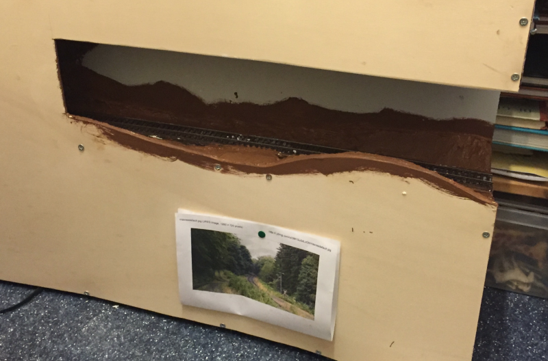

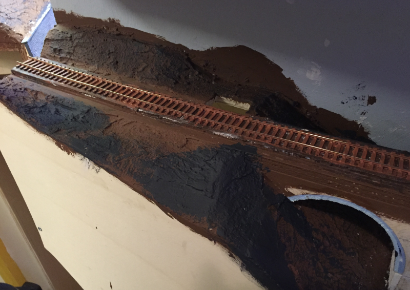

07 February 2016, 00:22:12 »
Veel bijzonders zie je niet op deze donkere foto, maar da's precies de bedoeling:
Het gaat me om de linkerzijwand van het viadukt. Een uur geleden viel die vanuit deze plek nog best op met z'n lichtbeige multiplex en z'n blauwe plaat enzo. Nu zit 'ie deugdelijk onder de zwarte verf en zie je geen moer meer. Dìe kant van het viadukt is af, daar hoef ik niets meer aan te doen. Geen steentjes aan die kant, daar zie je toch niets van.
Oh wacht, er moet nog wel
iets
aan muurplaat: om te zorgen dat aan achterkant van het spoor ook een laag muurtje zit. Ok, komt wel.
Omdat ik de donkerdonkerdonkergrijze verf toch open had heb ik gelijk de bruine ondergrond wat ge-dry-brushed om er wat meer tekening in te brengen. Niet dat je daar na een laagje strooisel en gras nog iets van terug ziet, maar toch.
Ook heb ik een paar vlakken helemaal donkergrijs gemaakt. Rotsachtige ondergrond. De plekken heb ik gekozen op basis van "waar zie ik nog een stipje wit door de bruine laag heen schijnen"
Ook heb ik de rails van een tweede laag voorzien. Na de bruine action verf heb ik er nu de Anita Decor roestverf op gedaan. Twee lagen heb je wel nodig, zeker om (door op de bielzen dik te smeren) de houtnerf-imitatie kwijt te raken die niet van toepassing is voor stalen bielzen (zoals ik wil imiteren).
Zo, dat mag een nachtje drogen. Zondag eens kijken wat ik dan 's middags voor elkaar krijg. Een paar mogelijkheden:
Stapel zeeschuim-takken bruingrijs spuiten en eventueel ook van herfstloof voorzien.
Achtergrond schilderen.
Voorkant van het viadukt van gipsen muurplaten voorzien (
hoge prio!
Ledstrips boven in de module aanbrengen voordat het (door de bomen) eventueel bezwaarlijk wordt om er lekker bij te komen.
Electra-aansluiting van de tweede module netjes krijgen.
Hoekprofielen aanbrengen voor de seinpaal.
Genoeg te doen! (Teveel voor één dag, maar dat komt de rest van de week wel).
Reinout
Eifelgeschiedenis
