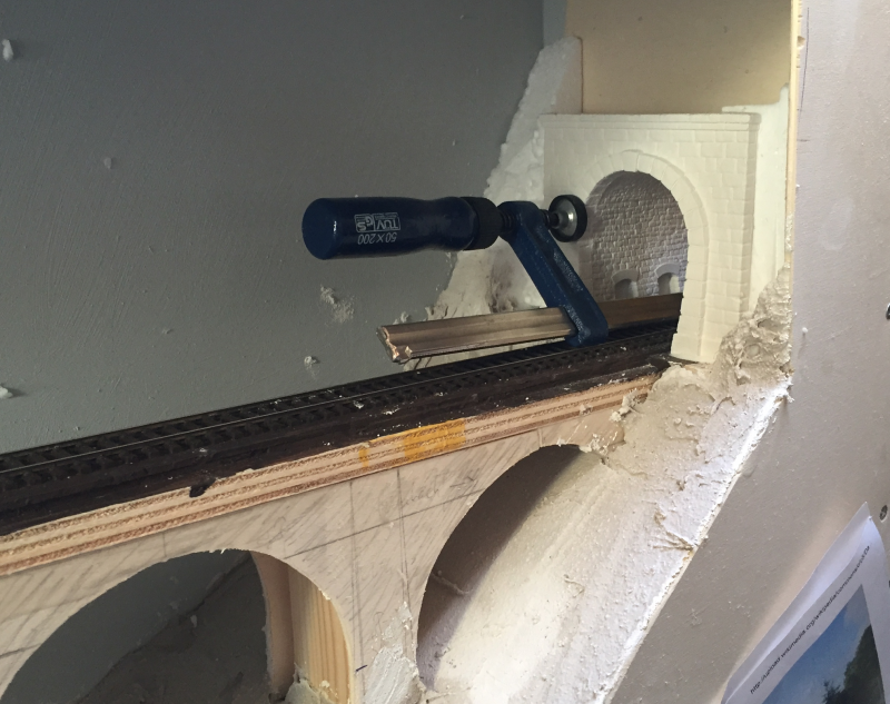

Vandaag staat vooral de kast onder de trap op het programma (da's niet modelbaan-gerelateerd). Tussendoor doe ik steeds wel dingen die dan daarna rustig even mogen drogen.
Zoals het tunnelportaal:
Nadeel om het nu al (ongeschilderd) aan te brengen: het schilderen enzo moet
in situ
plaatsvinden.
Voordeel om het nu al aan te brengen: ik kan de rest van het landschap eromheen nu ook gelijk aanbrengen.
Ik heb voor het voordeel gekozen. Het nadeel weegt voor mij nu minder zwaar.

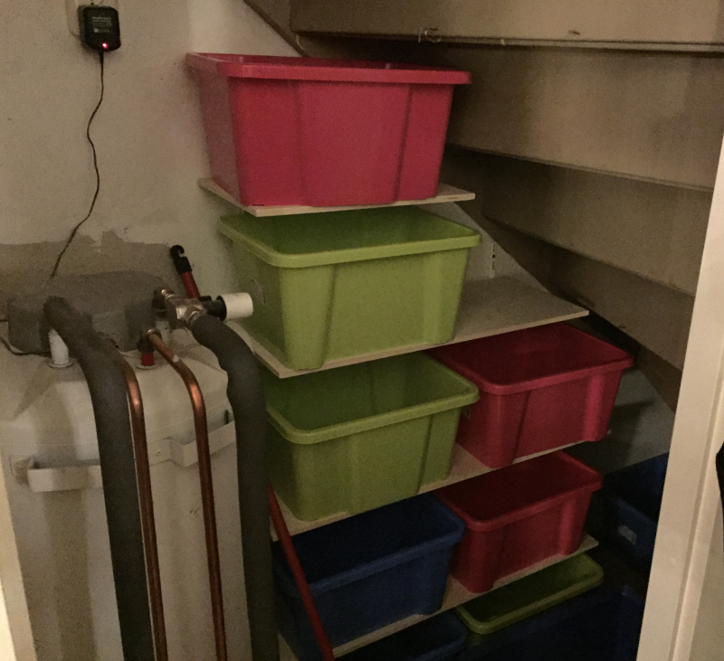

Zo, de kast onder de trap is klaar. Stapel planken naast de boiler (stadsverwarming) aangebracht:

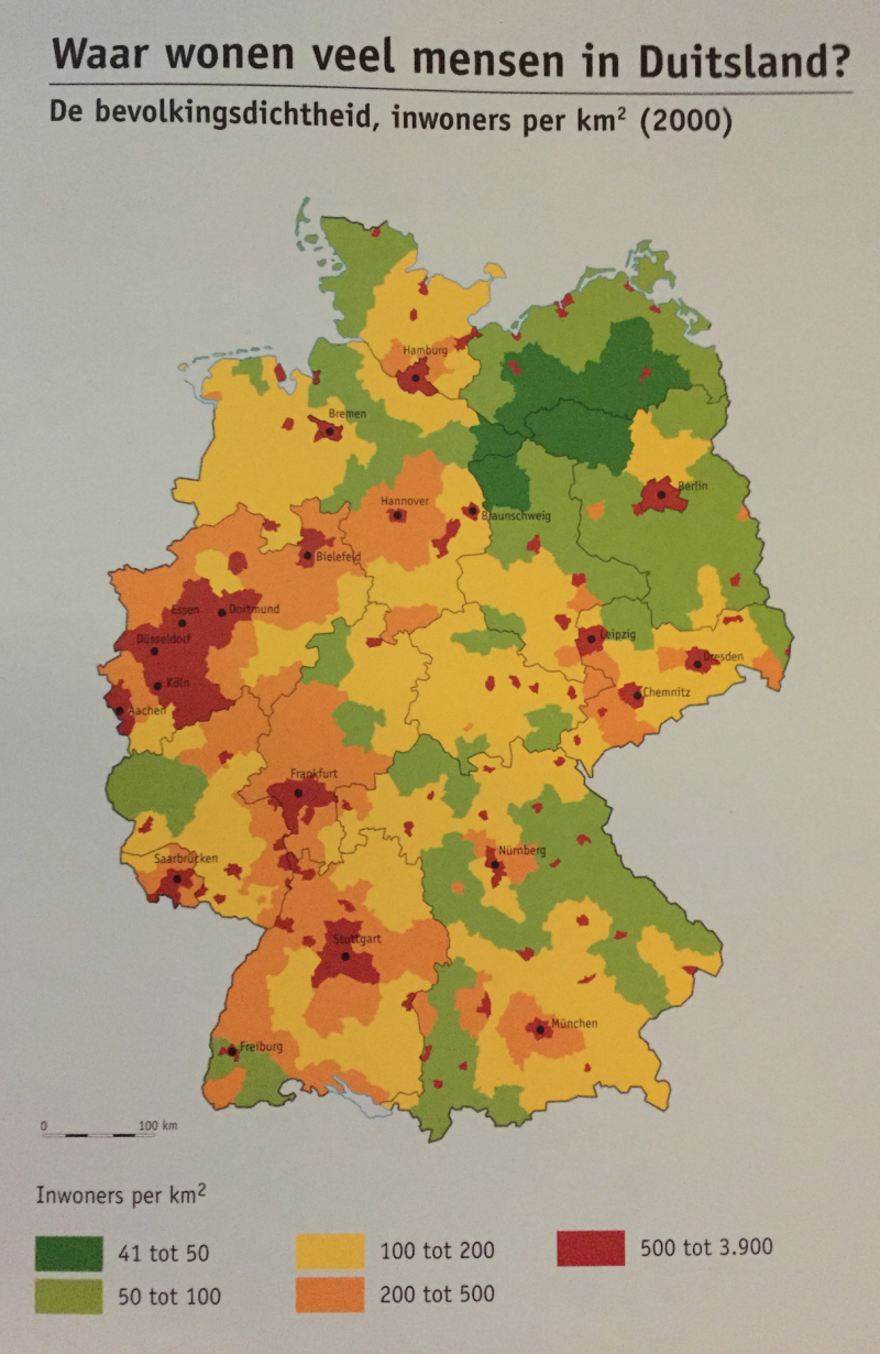

Verder vanavond nog naar zoonliefs school geweest voor 10 minuten gesprekken. Modelgerelateerd? Beetje:
Dit is een stuk van een kaart bij het Duitse lokaal dat me bij een open dag al opviel. Nu een keer een foto van gemaakt. De Eifel, da's namelijk grotendeels het meest linker groene vlak. Qua bevolkingsaantal dus een karige bedoeling. Nu gebied de eerlijkheid mij te zeggen dat m'n lijntje naar Kelberg denk ik
net
buiten het groene gebied ligt, het loopt net door het gelige gebied er rechtsboven. Maar toch: relatief lege bende daar. In de 19e eeuw werd het wel "Pruisisch Siberië" genoemd.

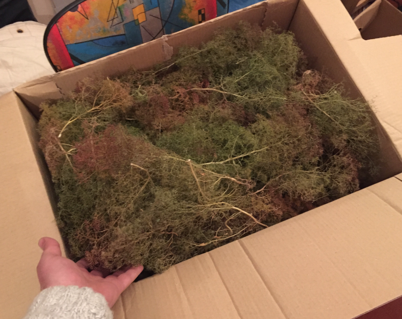

Vandaag binnengekregen
via marktplaats
: een reuze doos met zeeschuim!
Ziet er uit als prima spul. Laat ik nou net een flink setje bomen gepland hebben op m'n viadukt-modules
Een goede reden om hier de komende twee weken daadwerkelijk mee aan de slag te gaan.
Dat wordt best een uitdaging!
Dit is namelijk de eerste keer dat ik herfstkleuren op bomen aan ga brengen. Vaal gras gebruiken is al goed gelukt, maar rood, bruin, kaal, oranje en gelige bomen... Dat lijkt me toch lastiger.

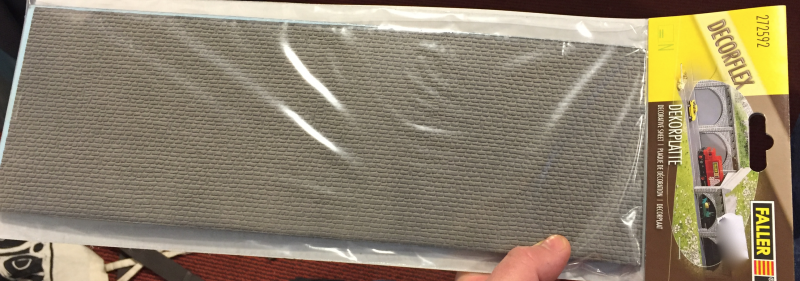

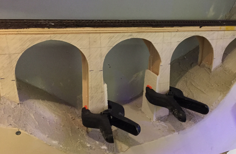

In de lunchpauze een flexibele schuim-achtige faller muurplaat gekocht:
Qua steengrootte komt dat dicht in de buurt van de gipsen muurplaten. Flexibel: ik wil het gaan gebruiken voor de onderkant van de bogen! Ik heb absoluut geen zin om met m'n vingers in een bocht onder het viadukt in gips te krassen ofzo, dus deze flexibele platen lijken me wel een aardige poging.

desperado112
Berichten: 526
Re: EifelBurgenBahn
Reactie #1132 Gepost op:
04 February 2016, 16:25:40 »
Reinout,
Pas op ik weet niet wat je precies bedoelt met de onderkant van de bogen.
Maar ik heb ooit getracht deze zelfde platen te buigen, maar helaas dan knapt het...
succes.

Team forummoderators
Berichten: 7852
Forummoderator
Re: EifelBurgenBahn
Reactie #1133 Gepost op:
04 February 2016, 16:42:15 »
Bedankt voor de waarschuwing! Ik zal voorzichtig aan doen. En anders lukt het misschien wel met inkepingen maken. En als het helemaal niet lukt moet ik wat anders verzinnen

Hoeveel liter was de doos met texo dinges
Je gaat lekker

Re: EifelBurgenBahn
Reactie #1135 Gepost op:
04 February 2016, 17:43:29 »
Platen kun je buigen door ze eerst warm te maken..fohn van je vrouw effe lenen..

Jerrytrein: 64 liter (de grootste die er bij stond). 3 tientjes.

Railroader
Berichten: 80
Trona Railway - Mojave Desert
Re: EifelBurgenBahn
Reactie #1138 Gepost op:
04 February 2016, 19:27:40 »
Verwarmen van deze muurplaten is echt niet nodig ze zijn flexibel genoeg daarvoor , wel even opletten wat voor lijm je gebruikt , geen bisonkit (lost schuim op) in elk geval , houtlijm misschien !

Berichten: 778
Re: EifelBurgenBahn
Reactie #1139 Gepost op:
04 February 2016, 19:30:05 »
Op gelijke afstand een sneetje aanbrengen en dan kan je het spul redelijk buigen. Lijmen met houtlijm. Succes er mee.
