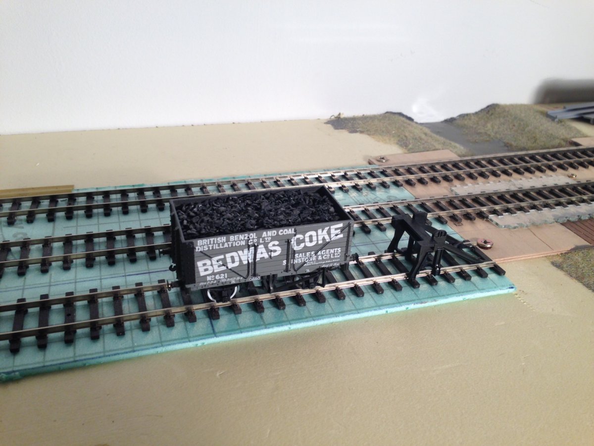

Afgelopen zondag met Rolph op veldexcursie geweest naar o.a. Wateringbury en Beltring. Maar eerst zijn we naar Margate geweest om een bezoek te brengen aan het Hornby Visitor Centre. Dit centrum heeft ook een winkel. En je verwacht dus juist hier een ruim assortiment. Nou nee, dus...
Ik had wat Britse buffers nodig; nou na wat zoeken, hadden ze er net ééntje.
Zulke Britse buffers zijn bepaald wat forser dan continentale varianten.
Gr, Hans

Ach, nu heb je een voorbeeld om na te maken
. Wel erg jammer dat ze geen groter assortiment hadden!

Het stootblok van Peco is minder fors. Maar die zullen ze niet verkopen in de winkel van Hornby.

Volgende keer gaan we op een zaterdag, dan zijn de échte hobbywinkels wel open. Of we gaan kamperen, nog beter. We hebben onderweg prachtige locaties daarvoor gezien. Bijvoorbeeld in Snodland.
Deze Hornby buffer past overigens wel perfect op de Piko A rails.

Ik gebruik de Hornby buffer stops ook op mijn bak.
Als je ze een beetje weathert dan komen ze best overtuigend over.
Sja. Piko A.......

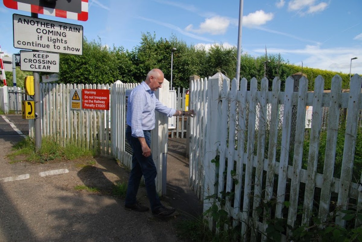

Veldresearch in Kent
Zo, hier wat foto's van afgelopen zondag. Dat wil zeggen het deel over Wateringbury en Beltring.

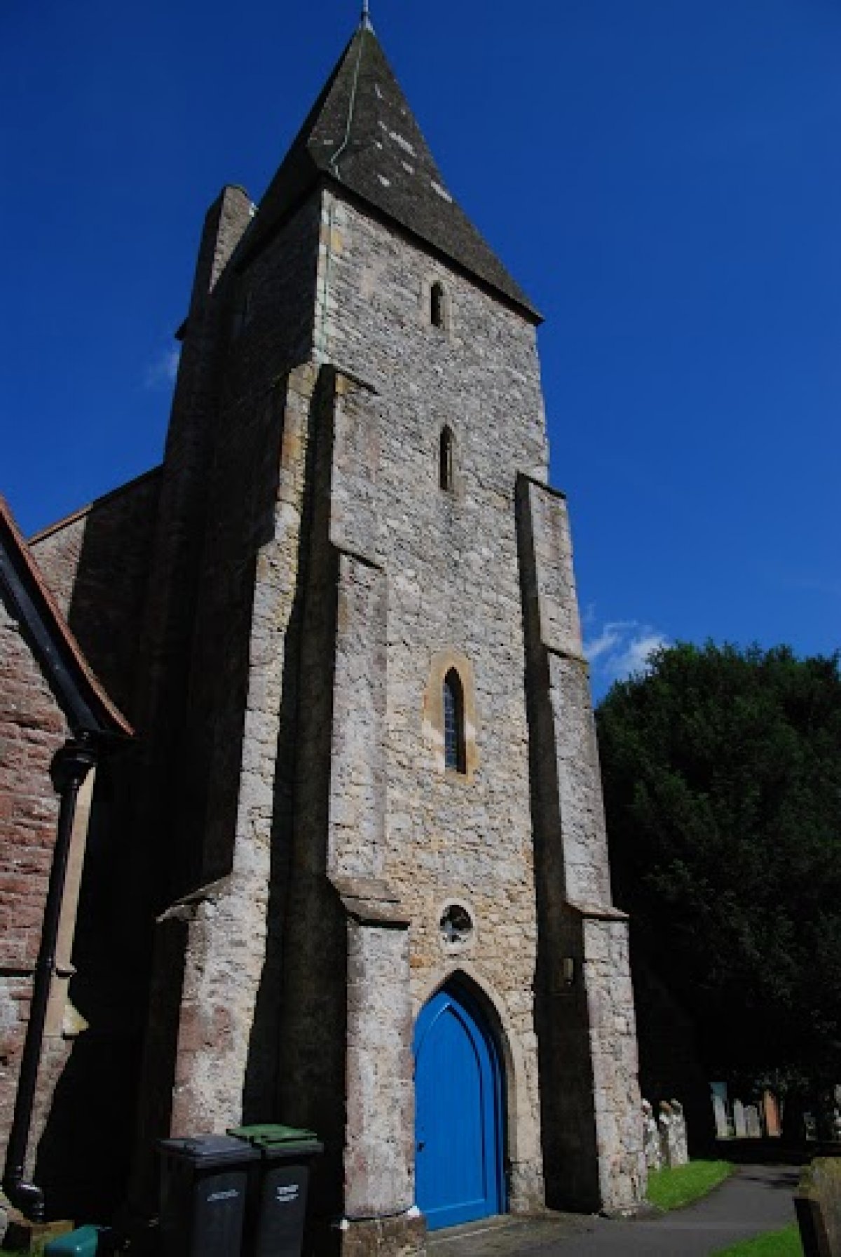

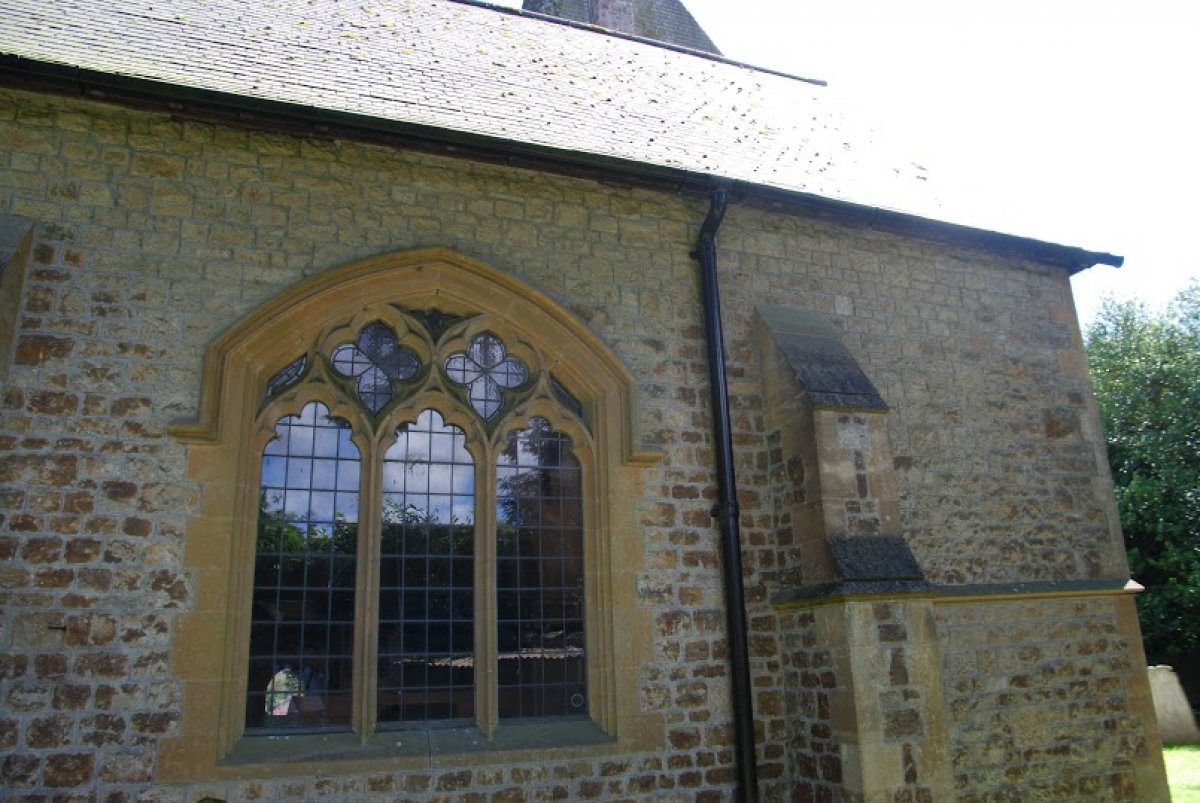

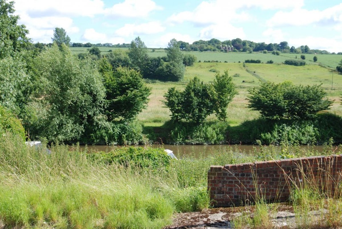

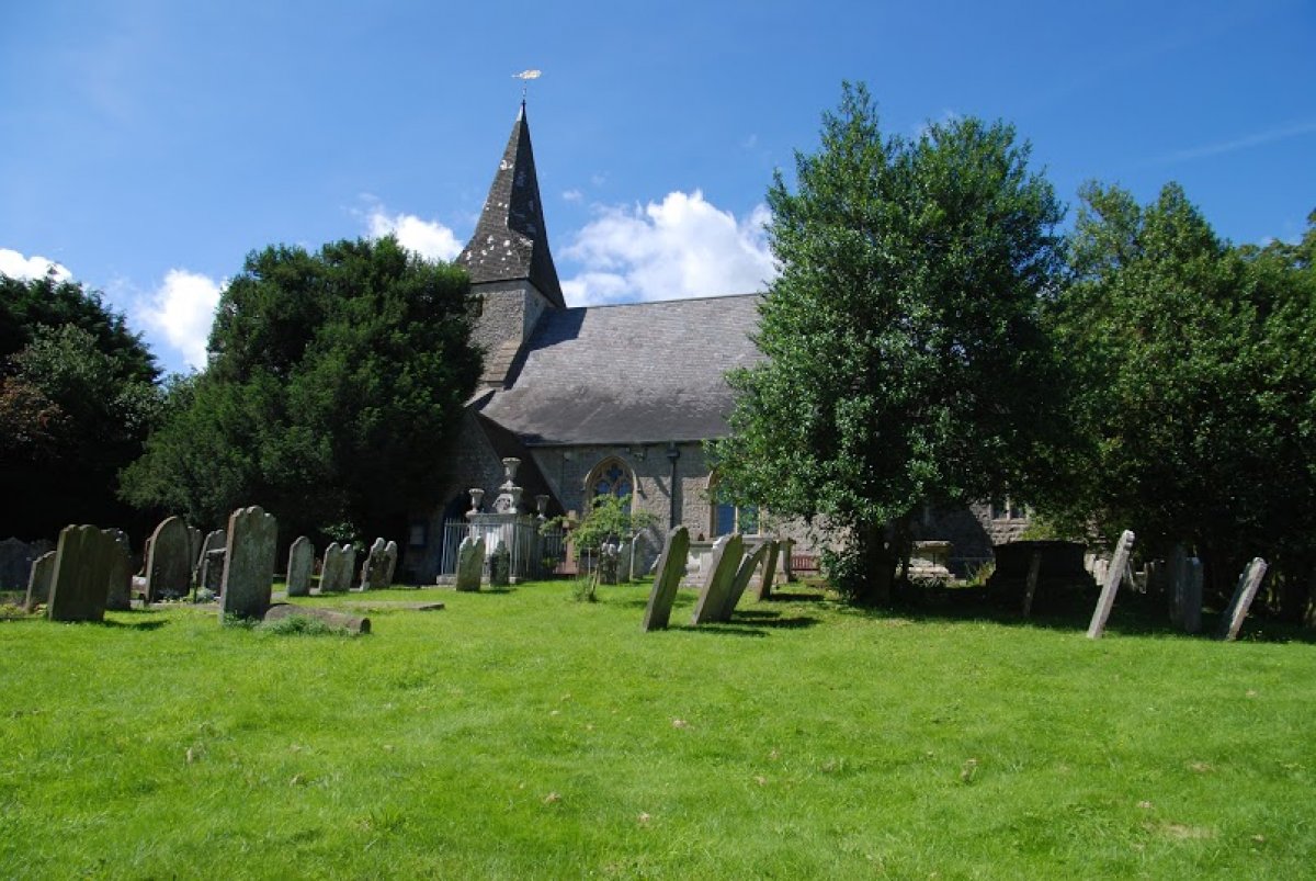

Wateringbury ligt in een enorm groen gedeelte van Kent. Het landschap wordt gekenmerkt door een heuvel landschap aan weerszijden van de Medway River. Het eerste element dat we tegen kwamen om na te bouwen is de
John the Baptist Church
, een tamelijk kleine kerk net iets buiten de "
parish
". Maar hij is zo sfeer bepalend, dat ik hem een meer centralere plek zal gunnen op onze modelspoorbaan.

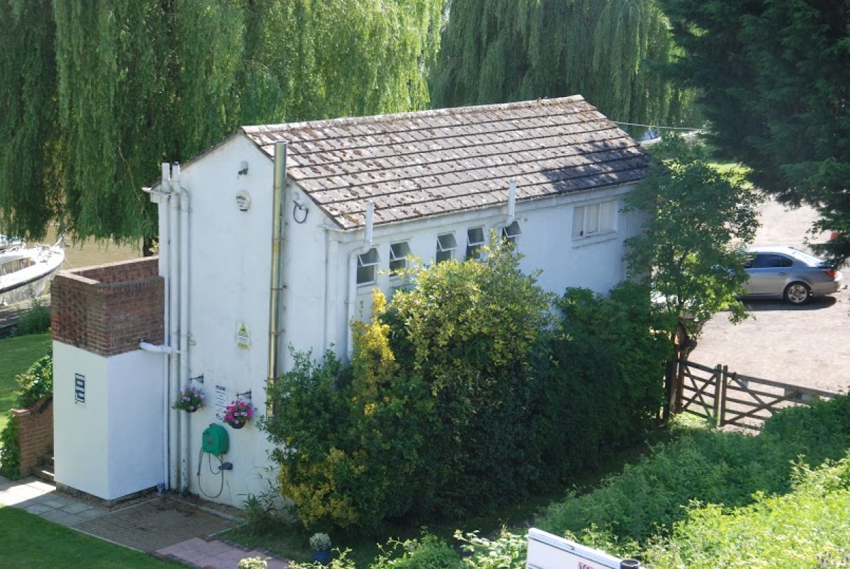

Hier een aantal sfeerplaatjes van de onmiddellijke omgeving van Wateringbury. Duidelijk is de centrale plaats van de Medway River met heel veel plezierbootjes. Leuk detail is ook het bootshuis in de buurt van het seinhuis. De rivier bleek overigens veel smaller dan eerder gedacht.

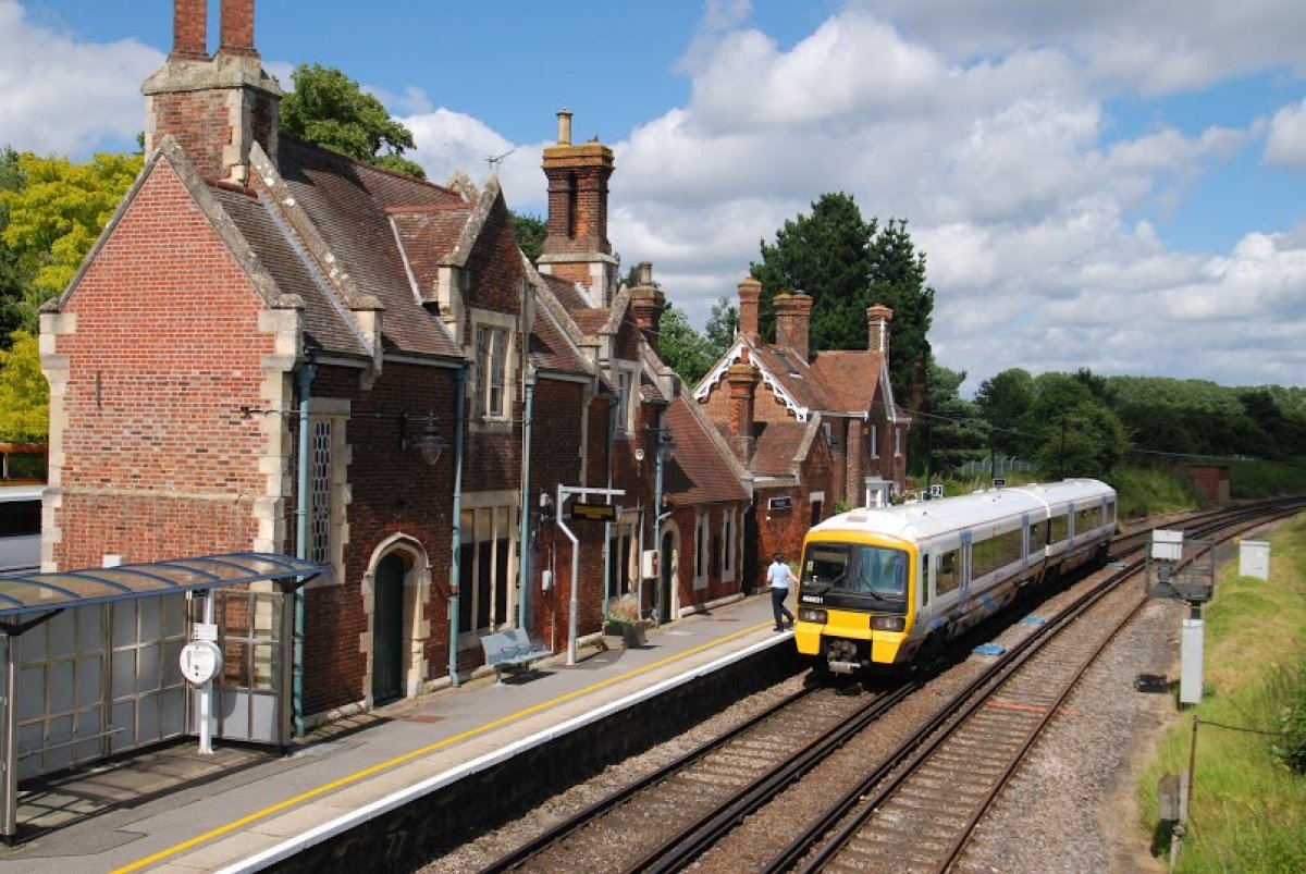

Wateringbury is een tamelijk druk bezocht station, voornamelijk vanwege het watersportcentrum en het fantastische wandelgebied in de onmiddellijke omgeving. Links ligt het in de loop der jaren ingekorte hoofdgebouw en vlak daar achter de voormalige woning van de stationschef.

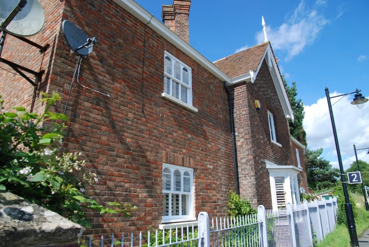

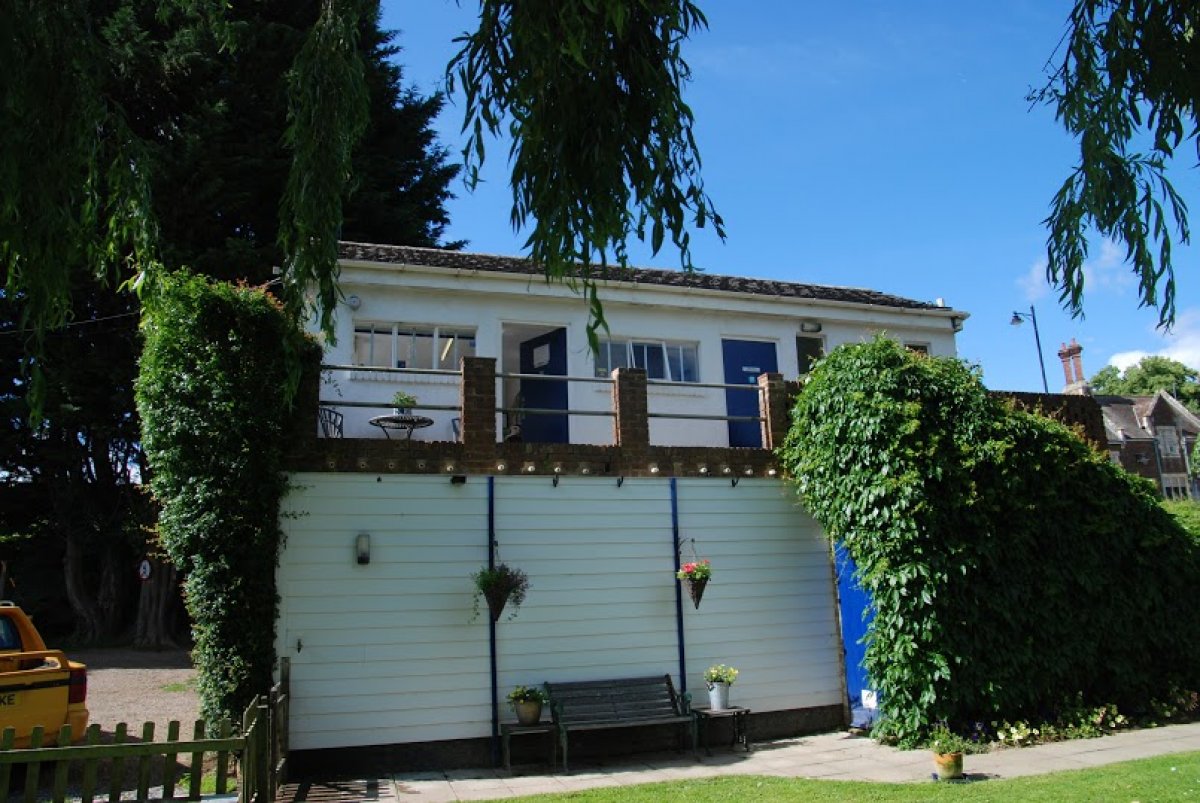

Van de eerste had ik al heel veel foto's en bouwtekeningen, maar van de dienstwoning had ik zo goed als helemaal niets. Net als het stationsgebouw heeft deze dienstwoning heel veel leuke bouwkundige details. Zo zijn er bijvoorbeeld opvallend smalle leistenen platen gebruikt als dakbedekking.
Wat ook opvalt, is dat zowel het station, als de dienstwoning eigenlijk heel smalle kopwanden hebben.

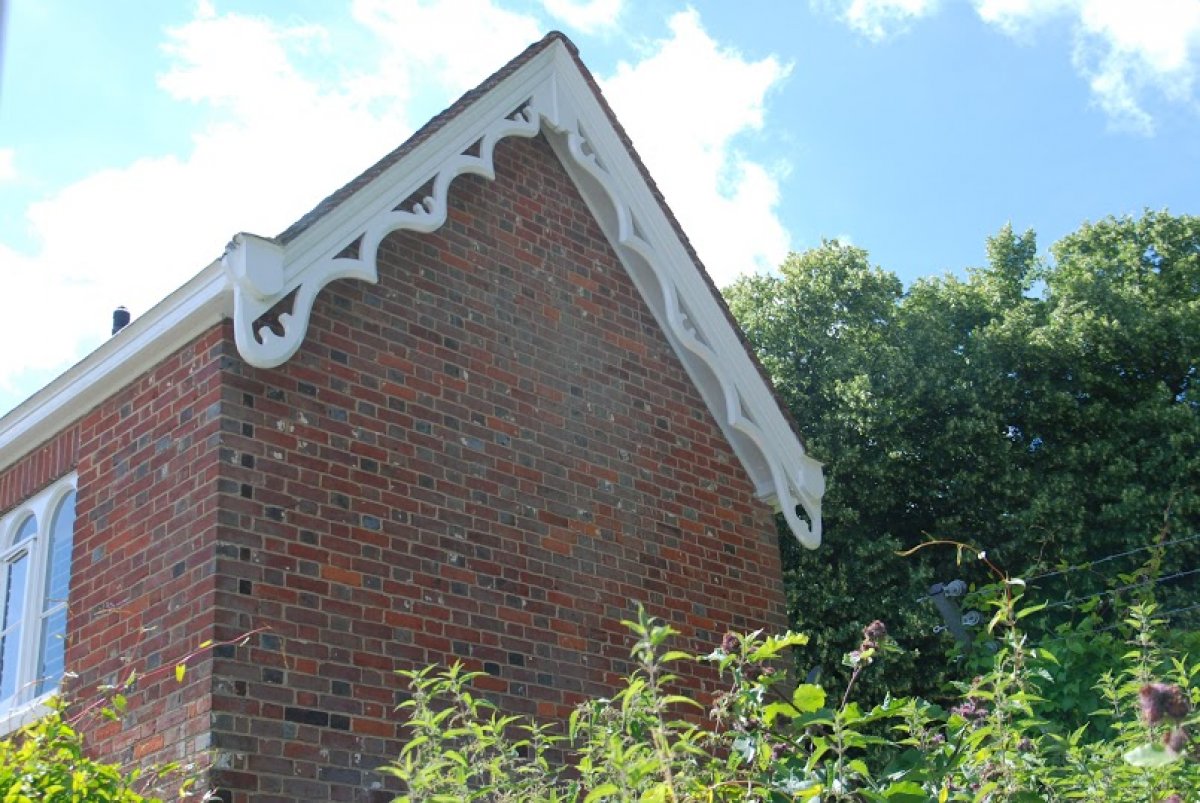

Overigens wel erg prettig op een modelspoorbaan, want dit station vraagt relatief weinig ruimte. Een leuk detail zijn verder de versieringen onder het dak van de dienstwoning.

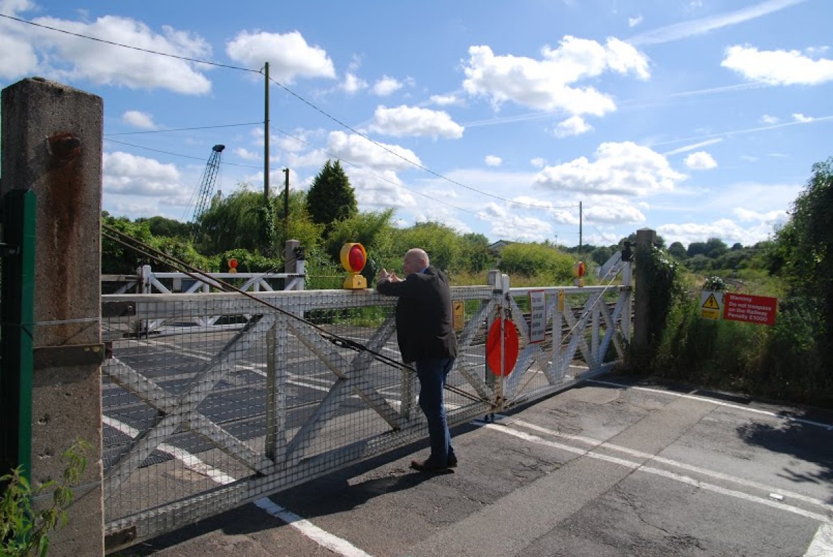

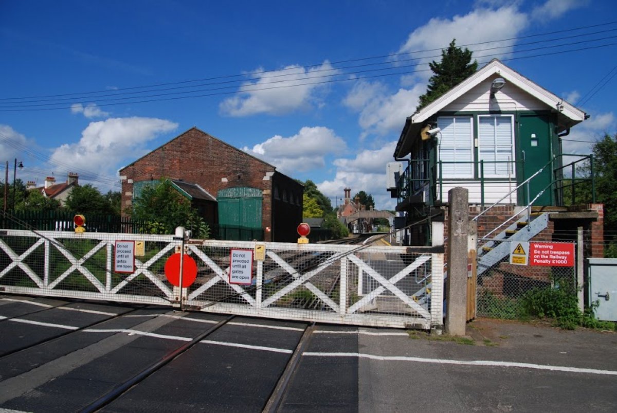

Het meest bijzondere deel van het stationscomplex van Wateringbury is en blijft de traditionele overweg met koeienhekken.
Elders heeft Rolph al een
filmpje
van dit "museumstuk" geplaatst.
Voor mij hét argument om dit station in het klein na te bouwen.

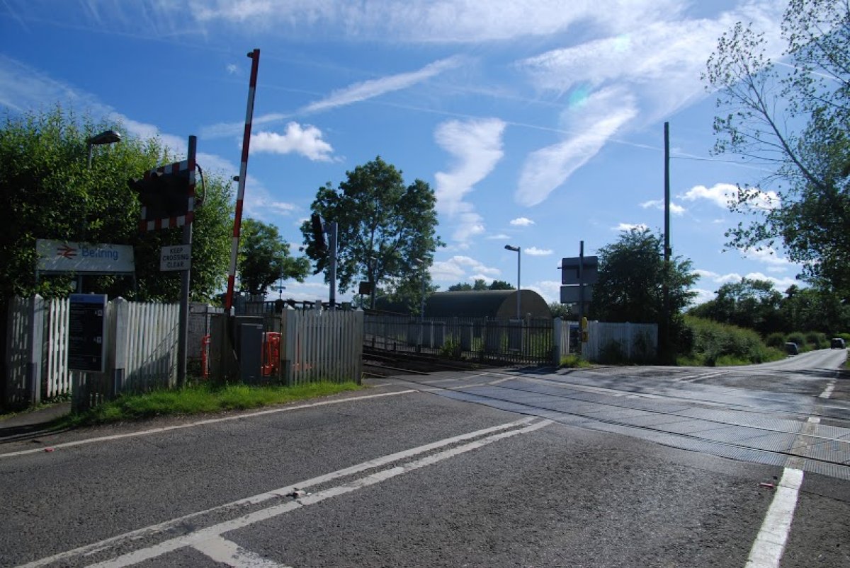

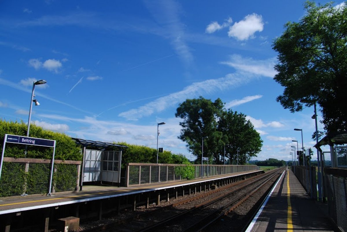

Na een uitgebreid bezoek aan Wateringbury zijn we langs de Medway River via Yalding naar de halte bij Beltring gereden.
Hier is bijna alle historie verdwenen. De koeienhekken zijn inmiddels vervangen door gewone slagbomen.
Wat er nog wel staat, zijn de tamelijk hoge hekken langs de weg en langs de perrons. De koeienhekken maakte vroeger deel uit van deze constructies.
Wat ook gebleven is, zijn de vrij korte perrons aan beide zijden van het spoor. Wel zijn deze nu uitgevoerd in beton, daar waar ze vroeger gemaakt waren van oude bielzen. Wat ook nog een aardig detail is, zijn de houten afgeschuinde balken aan weerszijden van het wegdek tussen de sporen. De functie ervan ontgaat me echter.

Die buffers kun je op houten ook kopen hoor bij de stand waar ze peco rails verkopen of anders op ebay uk ze kosten bijna niks..

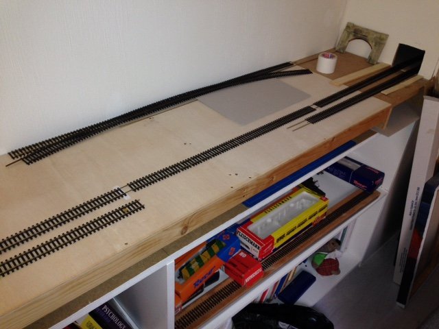

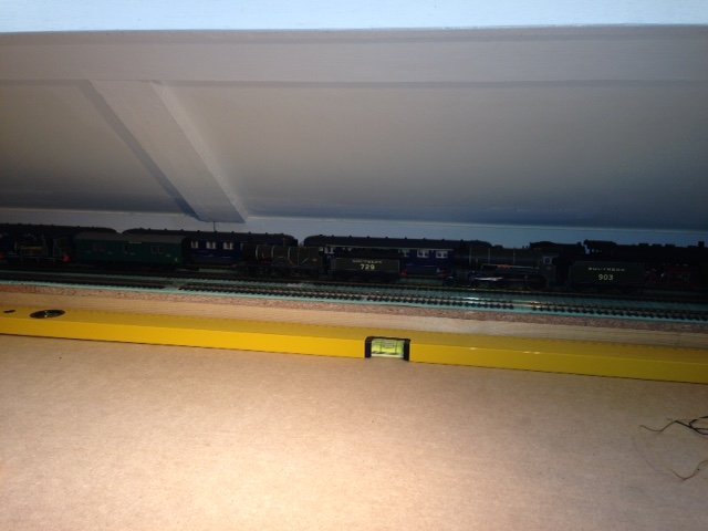

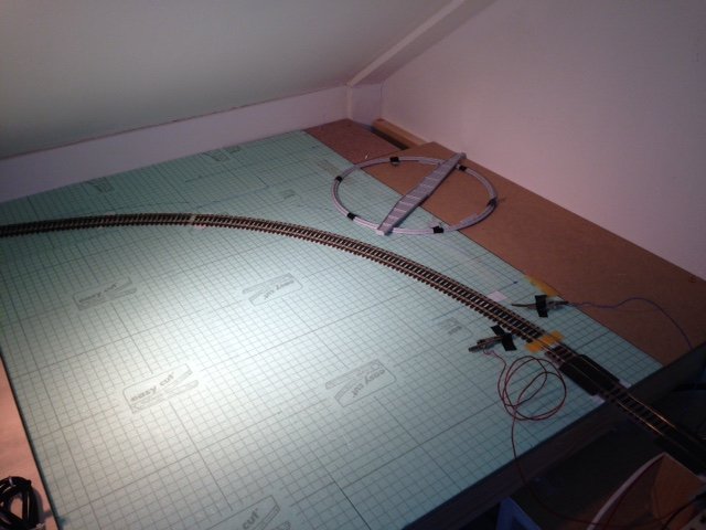

Het werd hoog tijd om eens verder te gaan werken aan de baan op zolder. Inmiddels hebben we al een hele verzameling treinen. Tijd dus om die eens te laten rijden. Nou zijn Aken en Keulen ook niet op één dag gebouwd; dus vooralsnog heeft een rondje langs de wanden van de zolder de prioriteit. Dan hebben we het overigens wel over een lengte van 18 meter.
Toekomstige traverse, voor zes sporen
We beginnen bij de (toekomstige) traverse. Hier komen in totaal zes sporen. Voorlopig wordt hij nog niet operationeel. Na het rijden, wil ik z.s.m. starten met de aankleding van de baan - te beginnen bij Beltring & Branbridges Halt.
Voorlopige boog - met ruimte voor een draaicirkel
De toekomstige traverse wordt via een tijdelijke (zeer ruime) boog verbonden met de kleine Fiddle Yard. Rechts achterin is ruimte voor een draaischijf. Hier ligt een bouwpakket van Dapol. Ik ben er nog steeds niet van overtuigd of dit de beste optie is. De draaischijf van Hornby is niet zo duur, en erg betrouwbaar. Nadeel is dat hij niet prototypisch is, maar in ons geval hoeft dat ook niet. Deze draaischijf wordt net als de grote boog verstopt.
Kleine Fiddle Yard in het donker
De kleine Fiddle Yard komt achter Wateringbury Railway Station te liggen. En wordt t.z.t. onzichtbaar gemaakt. De FY bevat drie sporen. De Britse treinen rijden hier naar rechts, de oude NL stock rijdt naar links. Voor de FY heb ik gebruik gemaakt van mijn oude Fleischmann rails en wissels. Die werken nog prima, ook al zijn ze meer dan 40 jaar oud. Moeten natuurlijk wel regelmatig een railgum zien. Op het rondje heb ik een allegaartje van railmateriaal gebruikt. Fleischmann, Roco, Peco en Piko A - allemaal code 100. Het gedeelte rond Wateringbury Railway Station wordt echter uitgevoerd in code 75. Misschien met het nieuwe Bull Head programma van Peco.

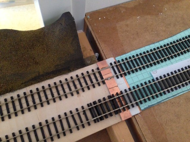

Een spannend en ook wel een beetje lastig punt is de overgang van de reeds eerder gebouwde wisselstraat naar de uitneembare brug. De bedoeling was oorspronkelijk dit brugdeel te verwerken in een BMB-module. Om praktische reden bleek dat (helaas) niet zo'n succes. Maar hier op zolder werkt het voortreffelijk.
Op deze foto is trouwens goed te zien dat de afstand tussen de bielzen op de brug verder uit elkaar liggen dan op het stukje rail rechts. Dat laatste moet nog aangepast worden.

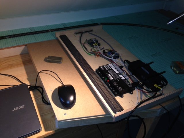

Commando centrale DR5000 i.c.m. Traincontroller
Het geheel wordt bestuurd met een DR5000 en Traincontroller. Een gouden duo. Het is erg eenvoudig de locs te besturen. Niet alleen via de laptop, maar ook met de iPhone of de iPad. Sterker nog iedere bezoeker kan een loc bedienen naar keuze. En je hoeft er niets voor te installeren op je device. Traincontroller werkt in dit geval als een server. Volgens Freiwald kunnen op deze manier 30 devices worden aangesloten...
Tja... en dan de proef op de som. Een testritje. Nog niet volledig rond - want de ringleiding is nog niet aangelegd. Omdat er op diverse punten iso-lasjes zijn gebruikt (o.a. bij de brug en bij wissels) is een volledig rondje nog niet mogelijk. Maar het begin is er.
