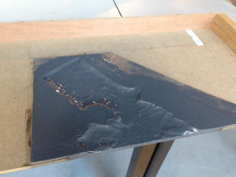

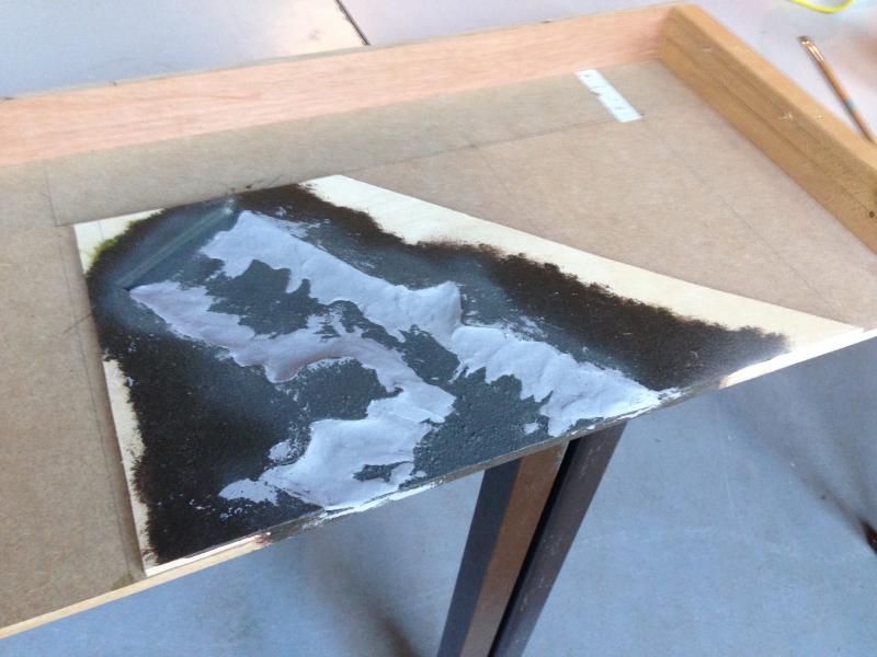

Vandaag begonnen aan de volgende waterloop. De Medway River onder de Stoneham Lock Railway Bridge.
De bedding van de rivier wordt gemodelleerd met boetseerpasta van de Action.
Na droging van de boetseerpasta, worden de bedding en boarders geschilderd met Anthraciet kleurige lak (Ook van de Action).

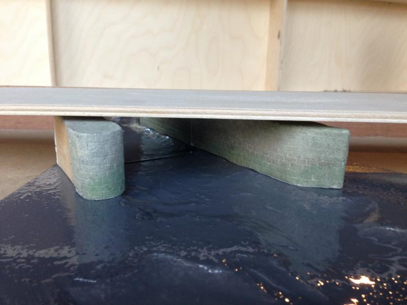

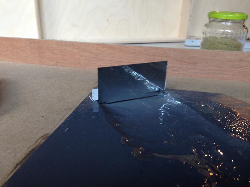

Het volgende klusje vraagt enige precisie.
Een spiegeltje wordt haaks op de bedding geplaatst.
Het wordt ondersteund door een aluminium hoekprofieltje.
Voor het monteren maak ik gebruik van dubbelzijdig montage tape.
Haaks op het spiegeltje worden aan beide zijden de "bemoste" bruggenhoofden bevestigd. Haaks is nu erg belangrijk. De illusie moet zijn dat de muren doorlopen.

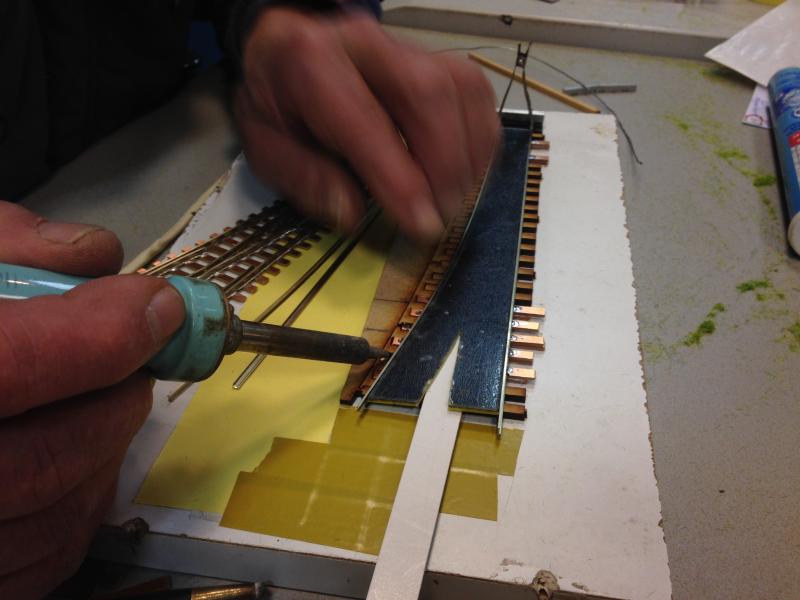

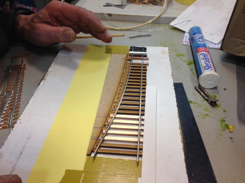

Vandaag samen met Frans verder gewerkt aan de zelfbouw-wissel.
Met de lasersnijder heb ik een mal gemaakt uit een plaatje ABS.
Ik kon hierbij eenvoudig de CAD tekening van de wissel voor gebruiken.
Op deze foto is goed te zien dat de railstaven op de copperclad bielzen zijn gesoldeerd.
De houten bielzen worden pas met lijm op de railstaven bevestigd als ook de wisseltongen, en omzetter bevestigd is.

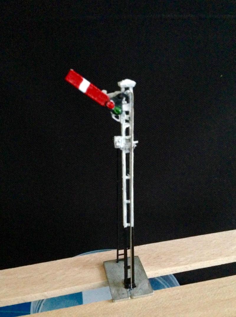

Vanavond mijn tanden gezet in een armsein nr. 490 van Ratio. Het gaat om een Home Semaphore Upper Quadrant naar SR voorbeeld.
Een van de kleine zaken die ik mee heb genomen van Warley.
Het pakketje bestaat uit een aantal kunststof onderdelen (zonder bramen deze keer) en een aantal onderdelen van witmetaal.
Dat laatste is tamelijk zacht, je kunt het gewoon snijden met je X-acto mesje. Maar het andeel is dat sommige delen wat krom zijn.
Die kun je voorzichtig bijbuigen.
Het pakketje bevat ook wat witte draad, die je kunt gebruiken voor een bijgevoegde mechanische aandrijving (handbediend).
Ook zijn twee lengtes verenstaal bijgevoegd. Die laatste ga ik gebruiken, want mogelijk ga ik dit sein aandrijven met een geheugendraad.
De assemblage van dit sein is erg eenvoudig. Het moeilijkste onderdeel is het buigen van het verenstaal op de juiste manier.
Met een beetje verf, is het al heel wat. Er zijn nog een paar kleine onderdelen, die bevestigd moeten worden.
Maar het sein werkt naar behoren; en daar gaat het om.

zou mooi zijn als de Nederlandse armseinen ook 's in simpele bouwpakketjes zouden verschijnen.
Leuk sein, Hans. " Home Semaphore Upper Quadrant", schrijf je. Ik zie een hoofdsein. Wat houdt dat 'home' en 'upper quadrant' in in relatie tot dit sein?
Groet

12 December 2015, 12:19:22 »
Zelf even opgezocht en begrepen dat het een stationssein is met een arm die omhoog gaat voor 'veilig'.

12 December 2015, 16:23:59 »
Ja, bij upper quadrant beweegt het sein vanaf horizontaal omhoog, bij lower quadrant omlaag.
Een "stop signal" (US - home signal of absolute signal) geeft gevaar aan met de bedoeling te stoppen om kruisingen, wissels, overgangen, bruggen of bloksecties te beschermen.
Een typisch seinhuis op een mainline heeft in zijn sectie een distant, een stop signal en een starter of section signal op elk spoor te bedienen. Het distant signal staat ruwweg op remafstand vóór het stop signal en de starter staat vóór de ingang van de volgende bloksectie en dient om te voorkomen dat een wachtende trein de hele sectie vóór het home signal blokkeert. (vrij vertaald uit Wikipedia)
Leen.
