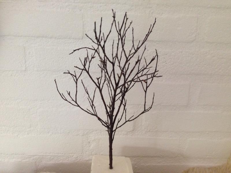

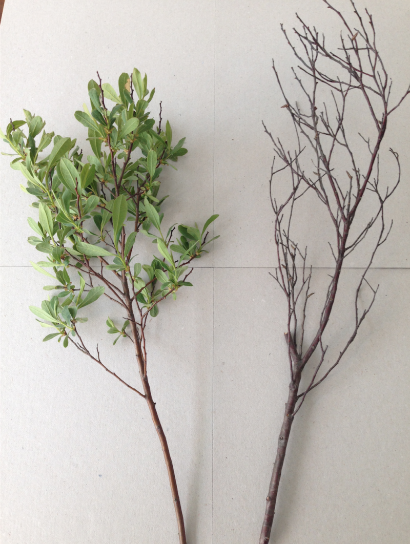

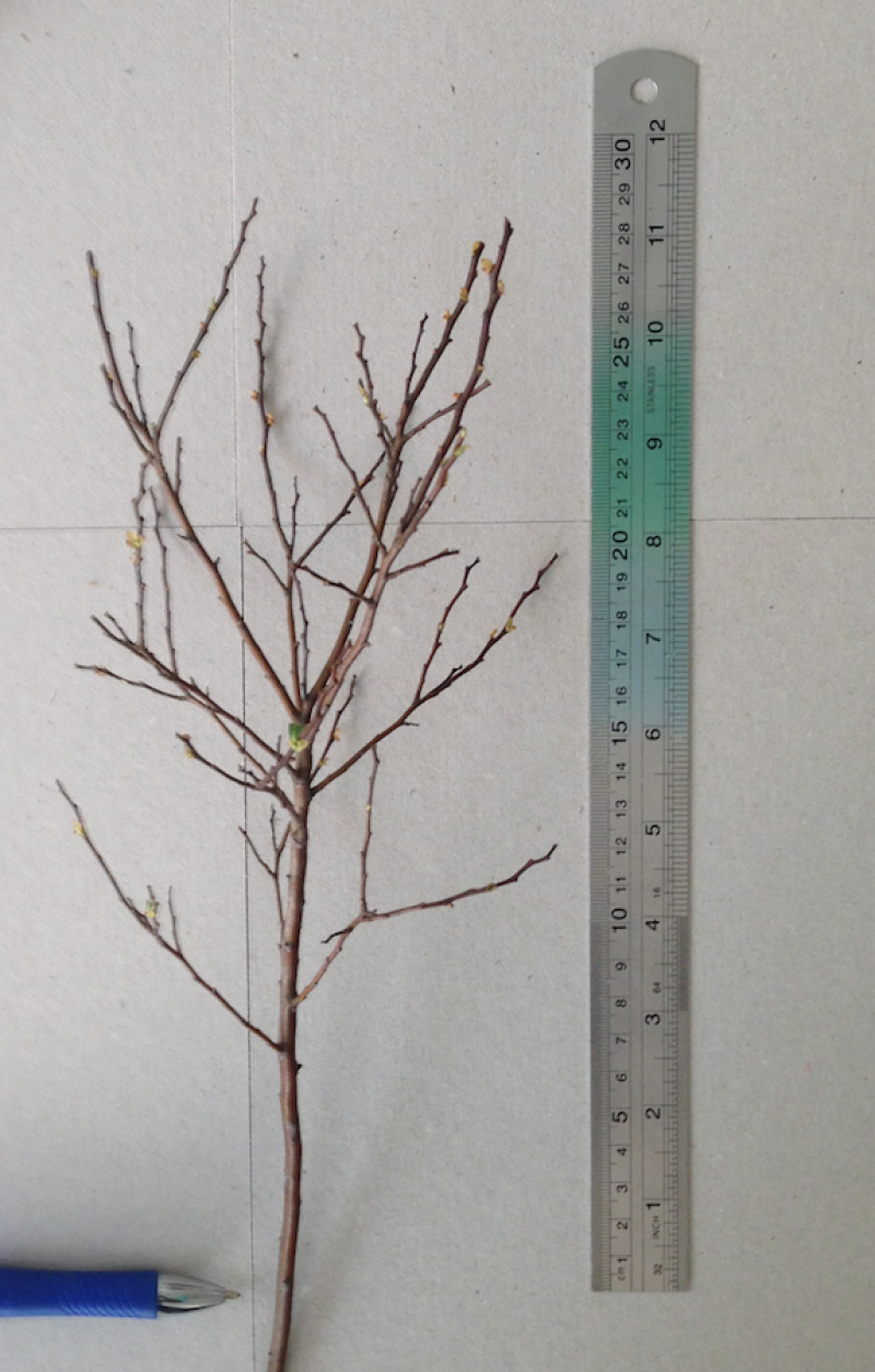

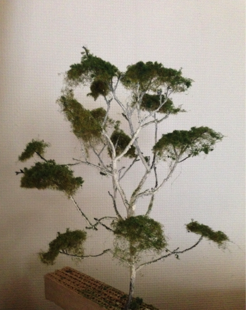

Vandaag even naar de heide gefietst. Vlakbij, want ik woon tussen de heide gebieden in.
Ik heb gagelstruiken gevonden langs de oevers van de vennen. Zo ver als het oog reikt.
Het valt op dat de takken van de gagelstruik vrij willekeurig zijscheuten maken.
Dat maakt dat niet alle takken geschikt zijn.
Links de bruikbare jonge loot, rechts een ouder, reeds gedroogd exemplaar.
De laatste is wat minder geschikt.
Met een klein schaartje worden de bladeren van de loot geknipt. Te lange zijscheuten worden ook een beetje getrimd.
Het ruikt trouwens best wel lekker... De boom-in-wording heeft een 'zichtbare' lengte van 28cm.
Onderaan resteren 5cm extra stamlengte. Hiermee kan de boom in een schuimbed of oasis gedrukt worden.

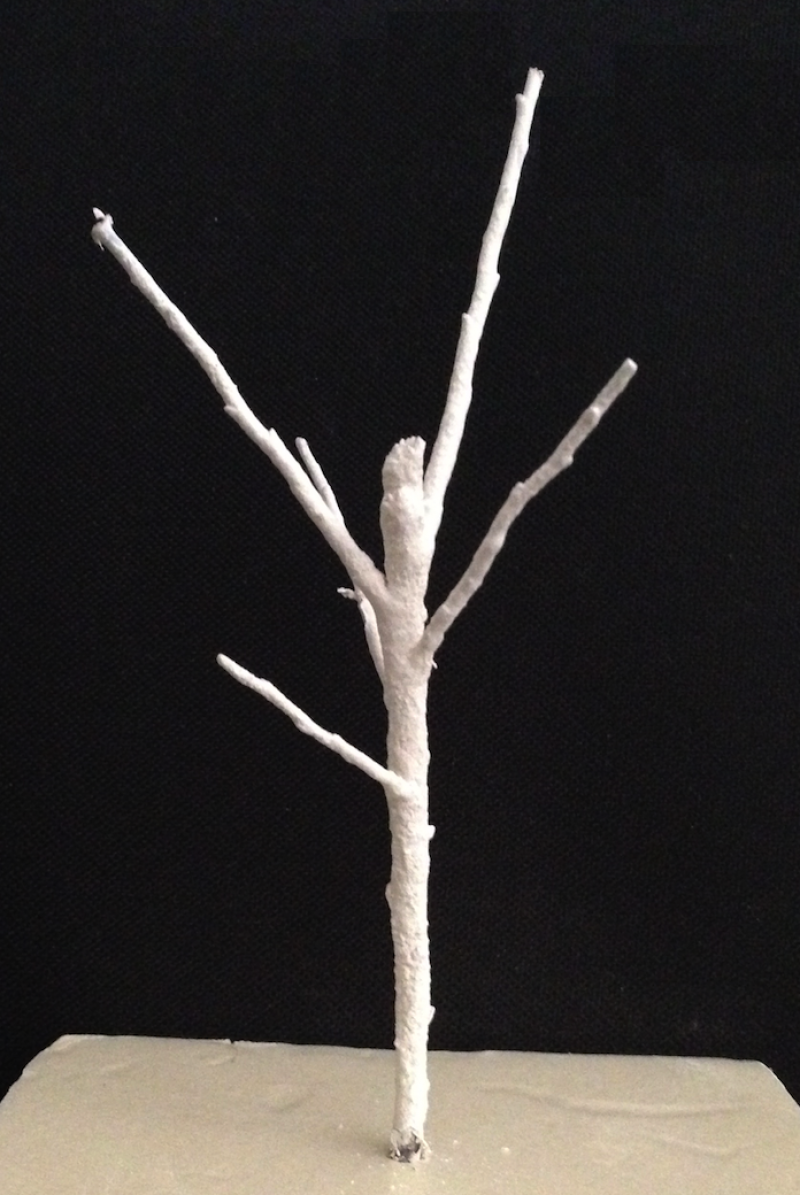

Omdat ik wat moeite had om de gagel op kleur te brengen, heb ik een proefje gedaan met een andere methode.
Een gageltakje heb ik bespoten met acryl spuitlak. En hier met een zeefje krijtpoeder op gestrooid.
Ik heb witte lak gebruikt om goed het contrast te kunnen zien.
Je kunt de methode steeds herhalen tot het resultaat dik genoeg is.
Wil je een dikke(re) stam en dunne takken, herhaal je de methode uitsluitend voor de stam.
Voor een boom met een ruwe bast, gebruik je krijtpoeder als toplaag.
Voor een gladde boom, een beuk bijvoorbeeld, gebruik je de acrylverf als toplaag.
Voor het proefje heb ik een niet gedroogd takje gebruikt.
Het lijkt me echter beter om ze eerst te dopen in glycerine, en ze daarna te laten drogen.
Grzz, Hans
Laatst bewerkt op: 22 May 2015, 19:10:37 door Hans van de Burgt
https://spoormodelleren3d.nl/

Re: Wateringbury Railway Station in OO
Reactie #441 Gepost op:
22 May 2015, 22:44:36 »
Hallo Hans,
Dat ene takje ziet er inderdaad wel goed uit. Ben benieuwd hoe het verse takje zich houd en ook naar de structuur van de stam.
Werner
Reactie #443 Gepost op:
27 May 2015, 17:37:34 »
... dan kijk je naar een echte boom.
... en probeer je iets te maken dat er (een beetje) op lijkt.
Als ik kritisch ben, mogen de onderste takken er nog af.
Anyway, een methode waarmee ik snel 'veul' bomen kan maken. En ik heb er heel wat nodig.
Grzz, Hans

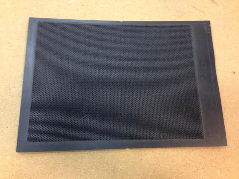

Naast het maken van mijn berkenboom, heb ik vandaag geexperimenteerd met het maken van stenen muren.
Op Beltring & Branbridges Halt komt een dubbel tunnelportaal met een doorgang van 98x65mm.
Het is verleidelijk om dit portaal geheel in CAD na te tekenen. Maar het is eerlijk gezegd best een 'pokkenwerk' om alle steentjes te tekenen.
Daarom heb ik vandaag eens overlegd met mijn mede clubgenoot Jack. Er is een handiger methode, met mogelijk een fraaier resultaat.
Voor de basisvormen ga ik uit van gesneden muurdelen uit MDF.
Deze 'kale' muurdelen kunnen dan bekleed worden met DAS klei waarin later eventueel steenmotieven gegraveerd kunnen worden.
Maar ze kunnen ook bekleed worden met muurdelen uit een mal. En daar heb ik vandaag mee mogen stoeien.
En bij succes, kunnen mijn andere bouwobjecten op de zelfde manier vorm krijgen.

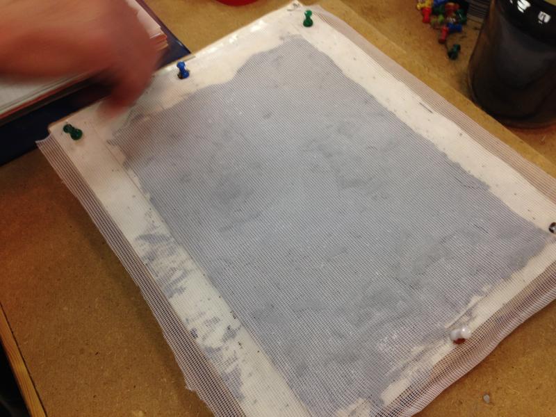

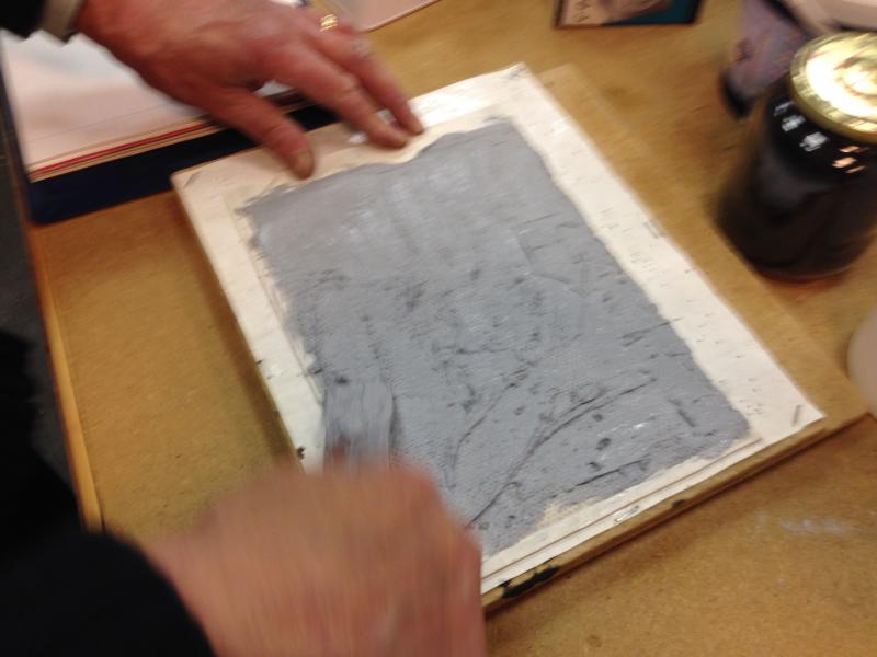

Voor het maken van de mal is met de lasercutter een steenmotief gegraveerd in een ABS plaat.
Deze wordt gebruikt om een 'negatieve' mal te maken uit silicone.

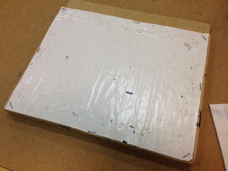

Om een muurpatroon te maken wordt gebruik gemaakt van een 'werktafel'.
Deze bestaat uit twee lagen zachtboard met een kunststof afdekking.
De siliconen mal wordt hier opgelegd.

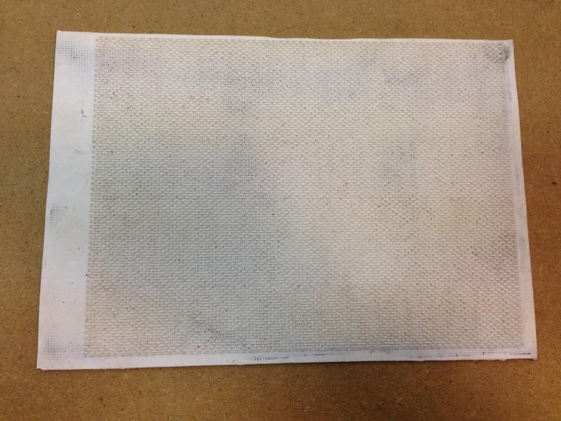

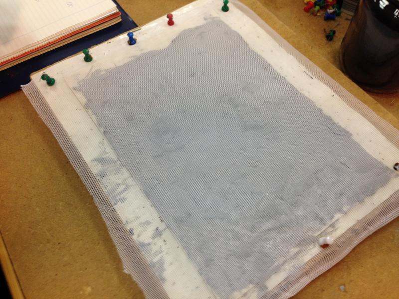

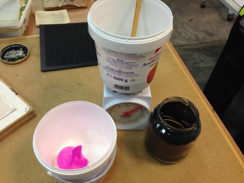

Met behulp van 3 delen krijtpoeder, 1 deel houtlijm, een theelepel zwarte toner poeder en wat water wordt een papje gemaakt.
Er zijn overigens meerdere mogelijkheden. De EMV hanteert hier een soort 'kookrecepten' voor.
Sneldrogend, langzaam drogend, wel of niet buigbaar enz.
Een weegschaal is daarvoor trouwens wel een vereiste.
De mal wordt met een spatel ingesmeerd met het papje.
Om het tijdens het werk wat smeuiger te maken, wordt er steeds wat water over gesproeid.
Daarna wordt het geheel overdekt met een stuk heel fijnmazige vitrage.
Deze wordt met punaises vast gemaakt en opgespannen.

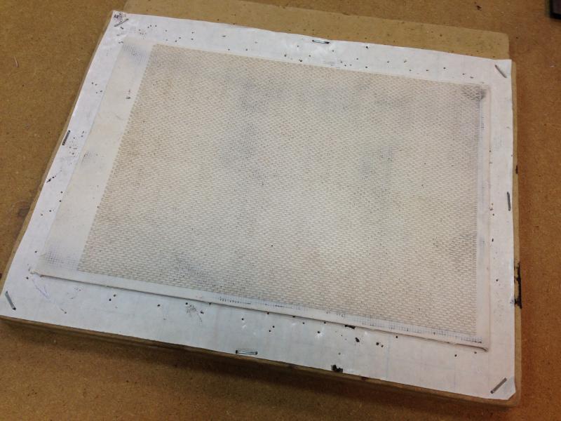

Tenslotte wordt over de vitrage nogmaals een dun laagje pap aangebracht. Daarna kan het geheel drogen aan de lucht.
De hier beschreven methode is erg populair binnen de EMV.
Men heeft er zelfs een speciale droger voor: een metalen plaat die elektrisch verwarmd wordt.
Jammer genoeg was deze bezet.
Volgende week gaan we verder...
Grzz, Hans

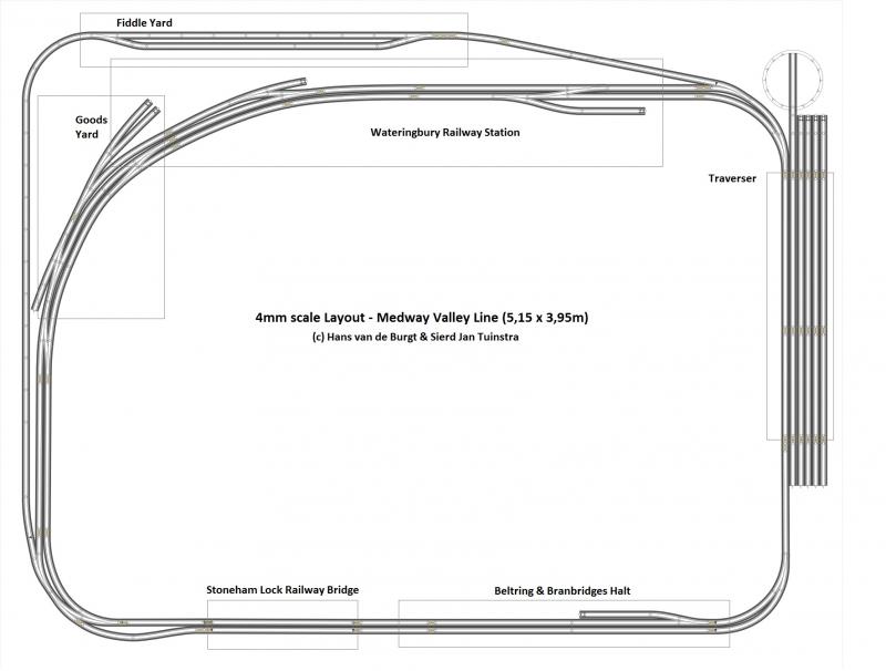

De (Engelstalige) website/blog is gereed. Deze is te bekijken via:
https://medwayvalleyline.wordpress.com/
De informatie m.b.t. Wateringbury Railway Station, Stoneham Lock en Beltring & Branbridges Halt zijn daar samen gevoegd.
Ook zijn de ontwerp tekeningen verder uitgewerkt.
