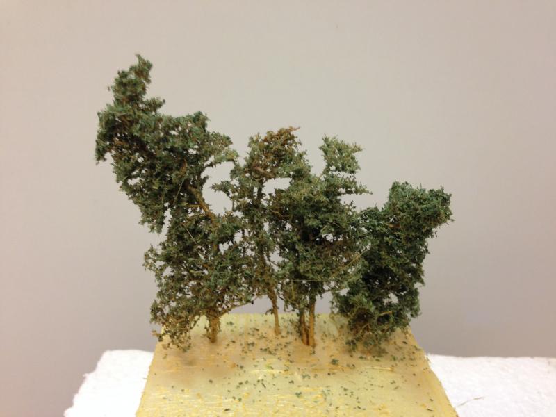

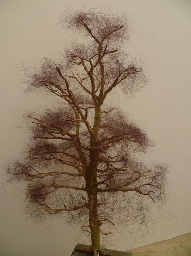

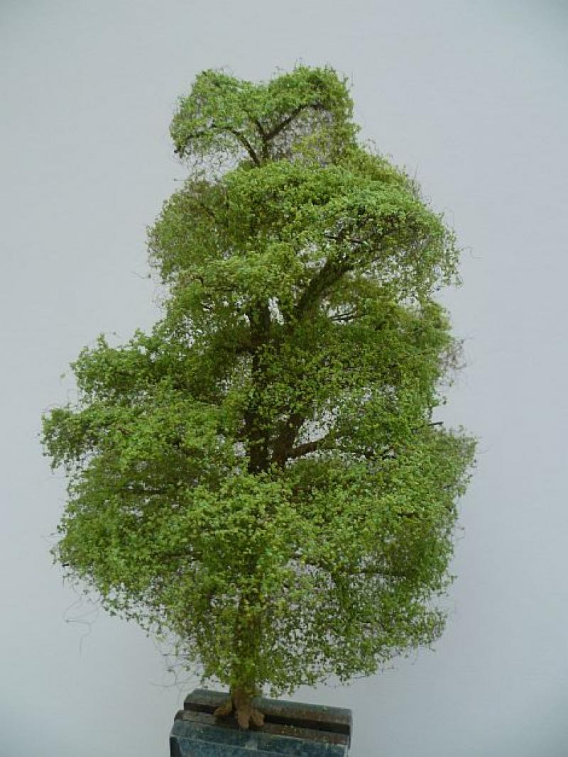

Een van de fraaie technieken van Gordon Gravett zijn de bomen waarbij gebruik is gemaakt van 'postiche', een soort kunsthaar.
Gravett beschrijft in zijn boek het maken van een elm (=iep) in drie gradaties van detaillering. De 'postiche'-versie is de meest gedetailleerde versie en is maar liefst 28cm hoog.
John Farmer heeft deze techniek ook toegepast. En met zijn toestemming mag ik de onderstaande foto's laten zien.
Plaatjes zeggen toch altijd meer dan woorden.
©John Farmer - eerder gepubliceerd in British Railway Modelling
De toepassing van postiche voor het bladerdek wijkt af van de 'Grassmaster'-methode die Martin gebruikt.
Omdat de basis in beide methoden gevormd wordt door een draadskelet, gaan we beide uit proberen.
Grzz, Hans

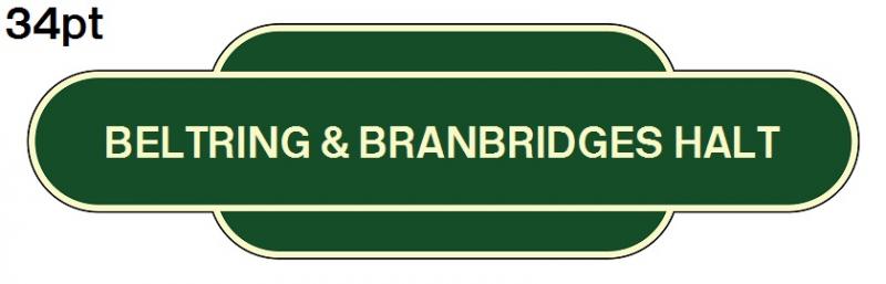

Michel heeft totems ontwikkeld voor de Britse Module Baan. Een initiatief van de 'Litter Bin' groep op Beneluxspoor.net
Hij heeft er een paar voor me uitgewerkt:
Grzz, Hans
Michel van den Hof
  • Berichten: 1489
Re: Wateringbury Railway Station in OO
« Reactie #424 Gepost op: 03 May 2015, 10:07:15 »
Dit zijn nog maar 10 procent size "schetsjes"!! ;)
Graag gedaan, de echte komen nog.

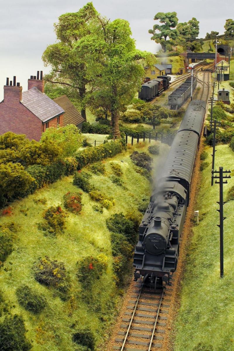

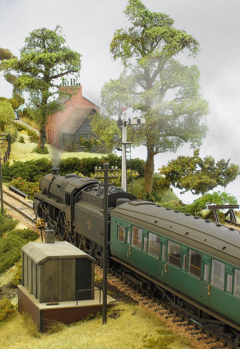

Nog twee foto's van prachtige bomen ontvangen van John Farmer.
Ook deze mag ik met zijn toestemming hier laten zien.

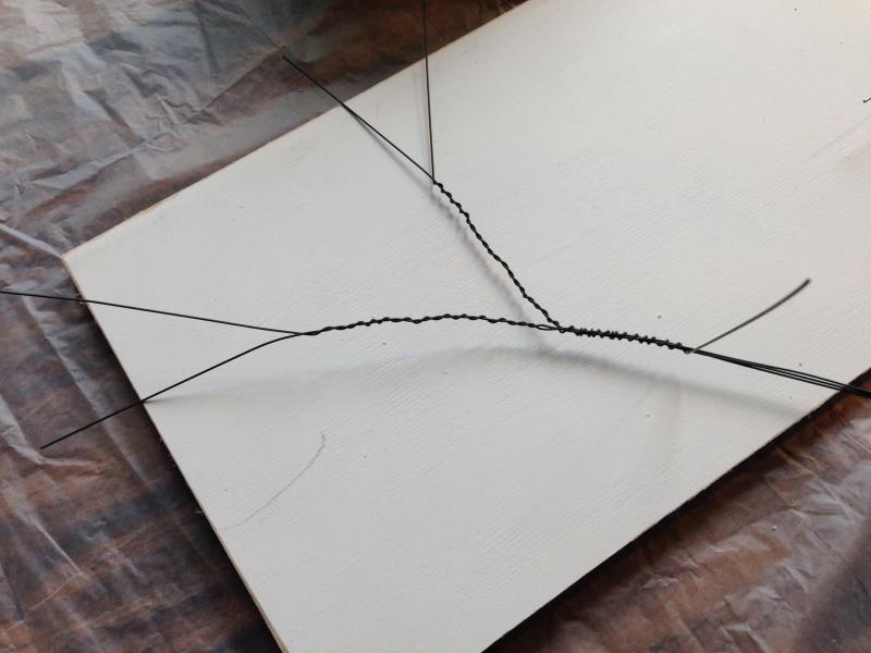

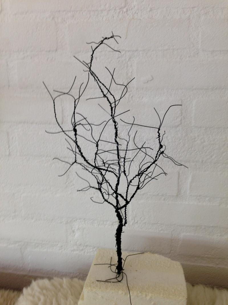

Vandaag aan het werk geweest met mijn eerste boomskelet.
Ik heb gebruik gemaakt van 1 ijzerdraad kern van 1mm, en bloemistendraad van 0.7mm voorde takken en twijgen.
Eerst 10 paar twijgen in elkaar gedraaid.
Vervolgens de twijgen om de ijzerkern heen gedraaid

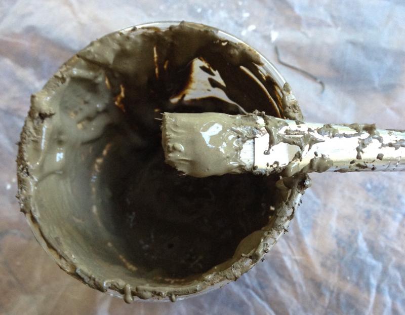

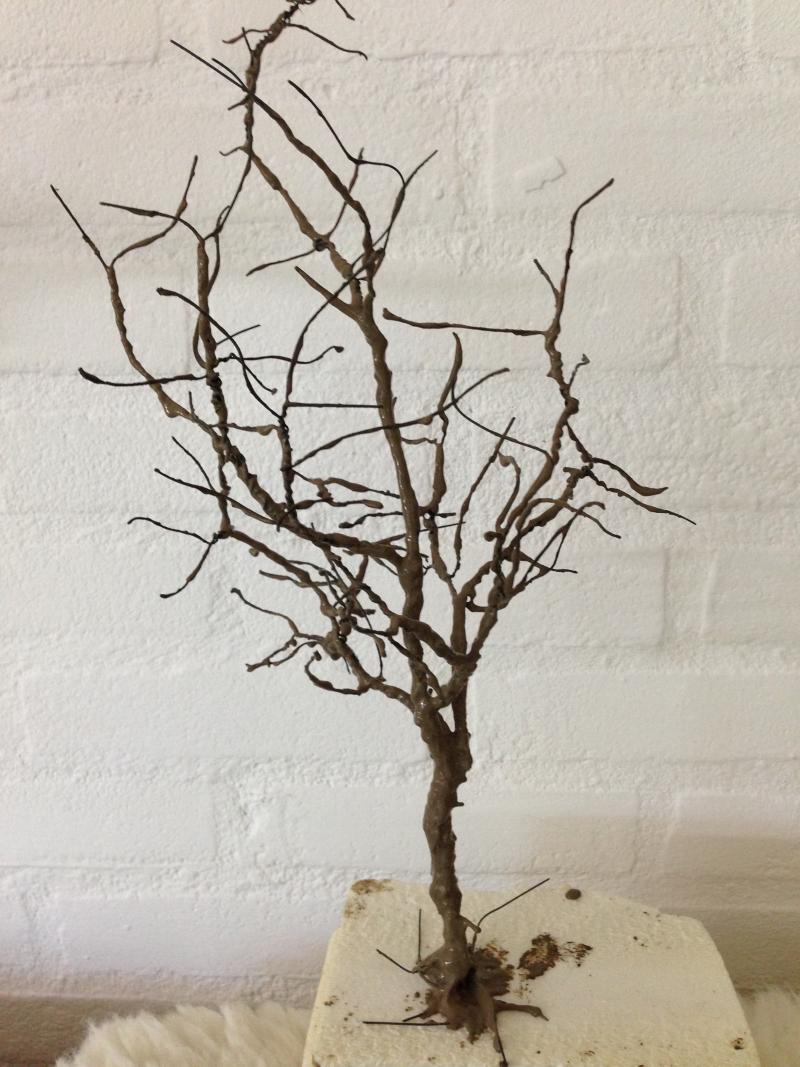

Daarna het skelet ingesmeerd met een mengsel van talkpoeder (1 deel), Raw Umber acrylverf (1 deel) en houtlijm op waterbasis (1/2 deel).
Dit mengsel geeft een mooie grijs-groene kleur.
Dit proces moet nog twee keer herhaald worden als het skelet droog is.
Het bloemistendraad mag niet meer te zien zijn.
Het skelet is ongeveer 28cm hoog.
Grzz, Hans
« Laatst bewerkt op: 05 May 2015, 19:58:32 door Hans van de Burgt »

Mag ik je een tip geven, knoei het uiteinde van je takken niet onder wat voor een mengsel dan ook, blijft het nl wat minder lomp van..
