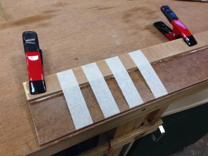

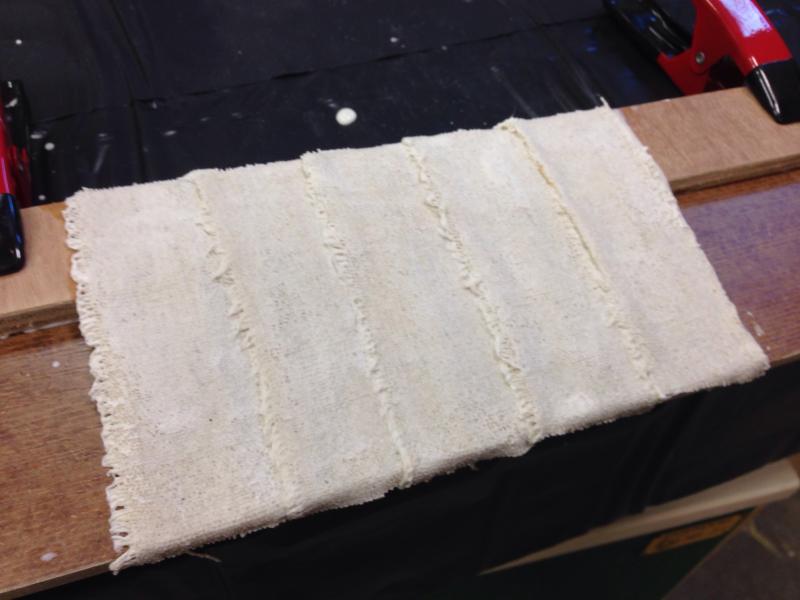

Vandaag wat gepield met een landschaptechniekje op basis van gipsverband.
Eerst twee latjes op elkaar gelijmd om een lichte helling te krijgen.
Vervolgens heb ik hier wat stroken afplakband op geplakt.
Daarna een dun papje gips aangemaakt in een plastic bekertje.
Hierin steeds een stukje katoenen band gedoopt, en op de plakbandstrookjes gelegd.
De volgende keer is het wellicht beter om een lapje te gebruiken in plaats van strookjes. Maar ik vermoed dat er op deze manier een goede basis kan ontstaan voor een landschapje.

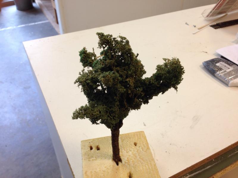

Ook gewerkt aan mijn eerste boom.
Als basis een omgekeerd stuk (echte) boomwortel gebruikt.
De wortel vervolgens 'bekleed' met donkerbruin gemaakt houtpoeder.
Als basis voor het bladerdek het bekende zeeschuim.
Met spuitlijm heb ik het groen gemaakt houtpoeder op het zeeschuim aangebracht.
Tenslotte wat foliage van Woodland Scenics toegevoegd.
Ik vond het werken met het zeeschuim wat lastig.
Het spul was tamelijk oud en erg broos.
Het was dus lastig om de 'takken' op gewenste plek te krijgen.
Ik denk dat het met 'verse' zeeschuim wat makkelijker gaat.
Grzz, Hans

Hans,
Wat vind je van de boom? Ga je hem op je eigen baan plaatsen of is het een enkeltje kliko? Waarom gekleurd zaagsel en nog eens foliage op het zeeschuim aangebracht? Dat probleem had eerst ook,
Een eerste boompje
. Dan moet je er voor zorgen dat ze niet te dicht worden. Nu is het te dicht. Je ziet de takken niet meer. Voor zeeschuim kan je met het in warm / heet water oplossen. Dan is het toch nog wel te modelleren. En voor het bladerdek moet alleen
blad (laub)
voldoende zijn. Ik zou een zakje van laub kopen om het uit te proberen.
Een dagje
zeeschuim en boompjes klooien
. Dan zijn ze goed genoeg voor de achtergrond.
Groet Ronald.

@Ronald,
Uh... deze is voor de kliko. Maar ik moet het allemaal gewoon proberen.
Het heeft geen zin om alleen maar succes verhalen te schrijven.
Dat gekleurde houtmeel is inderdaad voldoende.
Moet ik alleen wat meer kleurvariaties hebben, anders wordt het zo eentonig.
Je truc met het warme water ga ik eens uitproberen.
Dat 'laub' is wel mooi spul. En verder heb je gelijk; dit soort bomen zijn vooral voor de achtergrond.
Ik heb er alleen heel veel nodig. Dus gelegenheid genoeg om te oefenen.
Grzz, Hans

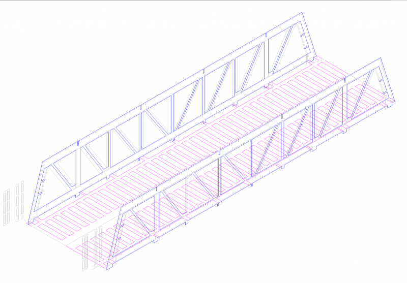

30 April 2015, 11:32:03 »
De ontwerptekening van de Stoneham Railway Bridge is klaar. Deze kan komende week gesneden worden.
De 'backbone' van de brug wordt gevormd door een grondplaat van 3mm in bielzenpatroon, en de twee blauwgekleurde wanddelen, ook van 3mm.
Als het goed is passen de delen naadloos in elkaar. Op de wanddelen komen aan weerskanten twee lagen van 1mm, zodat de wanddikte per wand in totaal uitkomt op 7mm.
Wat nog ontbreekt zijn de vier dwarsverbindingen aan de bovenzijde. Het wachten is op foto's uit Engeland.
Ook heb ik gisteren de boeken bestudeerd van Gordon Gravett die ik van Werner mocht lenen.
Inderdaad een geweldige aanrader. Met mijn riviertje gaat het vast goed komen.
Grzz, Hans
