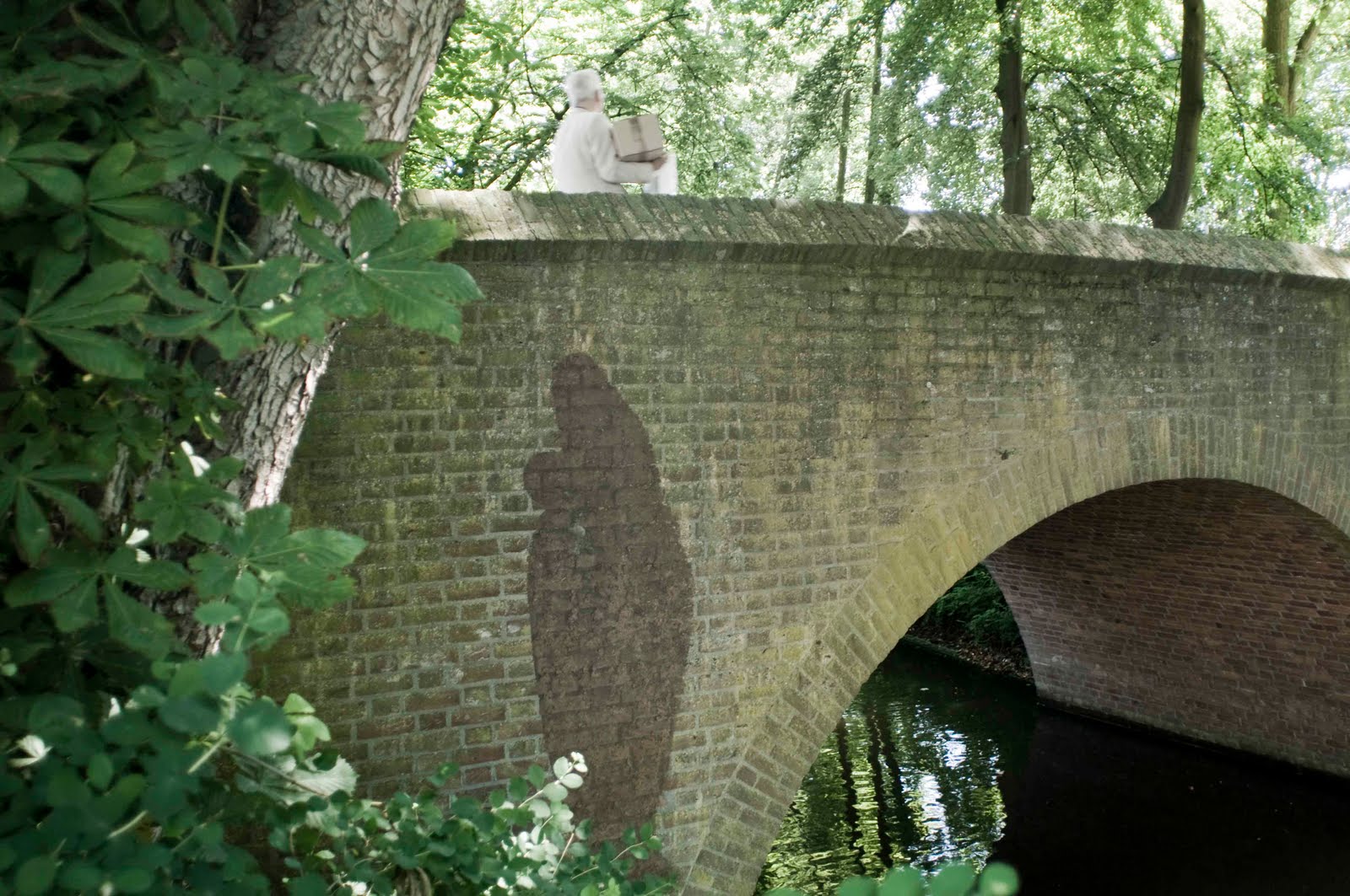

Vandaag lekker geknutseld met mijn bruggenhoofdjes voor de Stoneham Lock Bridge.
Ik mocht werken in het atelier van een vriend. Fijne gereedschappen, zoals bijvoorbeeld antieke grafische kraspennen.
De hard geworden Magic Sculpt laat zich heel gemakkelijk graveren.
Ik wil een vervuilde kleur stenen, met een mos-achtige patine.
Een beetje zoeken en vooral keer op keer kijken naar de
referentiefoto
En hier het eerste resultaat:
De verf wordt er op getamponeerd met een droge kwast.
Met mate worden er beetje donkere tonen op aangebracht.
Na het verven worden de groeven opnieuw open getrokken.
Als laatste wordt het oppervlak met de vingers een beetje uitgewreven.
Hierdoor ontstaat een vervuild uiterlijk.

Wordt mooi zo Hans.

Kek Hans, alleen groeit dat mos ook in je voegen..
