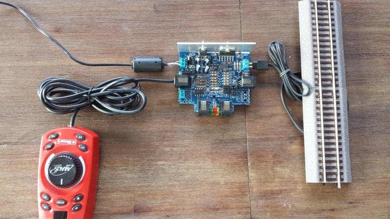

Output spanning waar? Als ik het zo hoor zakt de spanning in elkaar als je de muis aansluit? Dan heb je ergens een sluiting...
HansQ, RailClub Utrecht
gvandersel
  • Berichten: 3602
  • Als het maar elektrisch is.
    • Homepage Gerard van der Sel
Re: BNLS/RCU Booster-Hub vraagbaak
« Reactie #76 Gepost op: 01 August 2014, 07:33:09 »

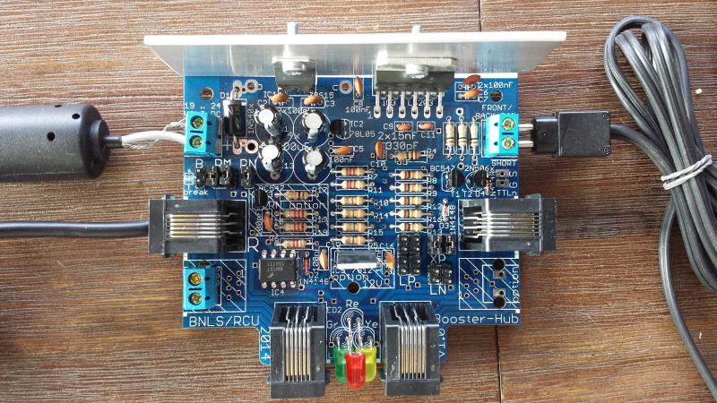

Plaats eerst eens een foto van de componentenzijde met alles erop en eraan. Muis voeding en kabel naar de baan. Voeding uit, dan hebben we geen last van de LEDs. Te controleren is er nog zat.
Gerard van der Sel.
Holzburg (IIIb/IVa) schaal N.
Edsko Hekman
  • Berichten: 8629
  • Nooit uitgeklust....
« Reactie #77 Gepost op: 01 August 2014, 08:32:20 »
Outputspanning naar de rails toe.
Er staat geen spanning op bovenstaande foto's op de booster/hub.
Gr.
Edsko

Allereerst excuses voor de volgende opmerking (mocht de opmerking verkeerd vallen): Je hebt vermoedelijk prachtig gesoldeerd, maar je bent wel zuinig met soldeer geweest. Doorgemetaliseerde gaten lopen meestal van onder naar boven toe vol. Kun je alles eens na solderen en wat extra soldeer aanbrengen, zodat ook aan de componentenzijde soldeer zichtbaar is. Als ik nu bij de L6203 en de weerstanden van 1 ohm kijk lijkt het of ze los in de print zitten.
Gezien de ervaring met de groene LED eerst alles even doorsolderen.
Laat de jumpers maar zitten die zitten goed.
Na het solderenweer testen en als het dan nog niet werkt, dan weer posten. Gaan we meten.
Gerard van der Sel.

Dat zat ik me ook net af te vragen als ik mn de eindtrap en de diode links zo zie. Is de print wel volledig door gemetaliseerd?

De print is zoals je die mag verwachten:
- doorgemetaliseerd
- prettig geboorde gaten (niet te klein)
Enig min puntje vind ik persoonlijk het kleine randje rond de gaten (zeker die van weerstanden en condensatoren).
Gerard van der Sel.
WEL GLOEIENDE GLOEIENDE !!!!  ;D Oh nee,  >:( >:(
Gerard, geen probleem. Ik zat het me ook al af te vragen. Solderen is niet mijn dagelijkse bezigheid, dus feedback over hoe het beter kan is altijd goed.
Ik heb wel gevoeld aan de componenten, en die gaven geen krimp. Dus mijn gedachte toen was, vast is vast dus afblijven, voor het geval dat.
Ik ga je raad opvolgen en alles nog eens nalopen en van extra soldeer voorzien. Baadt het niet, schaadt het niet.
Zal eens kijken of me dit vanavond lukt. Anders wordt het ergens in het weekend.
Dank tot zover.

Nou, helemaal top die tip van Gerard.  (y) Het kreng doet 't. Blijkbaar toch ergens een contactje niet goed.  :-\ Kan gebeuren.
Heren, mijn dank.
Nu dus nog een kortsluitherstelschakelaar maken. Dat heeft geen haast denk ik.
Oh ja, die extra twee pennetjes zitten er ook op.
Gr.
Edsko
